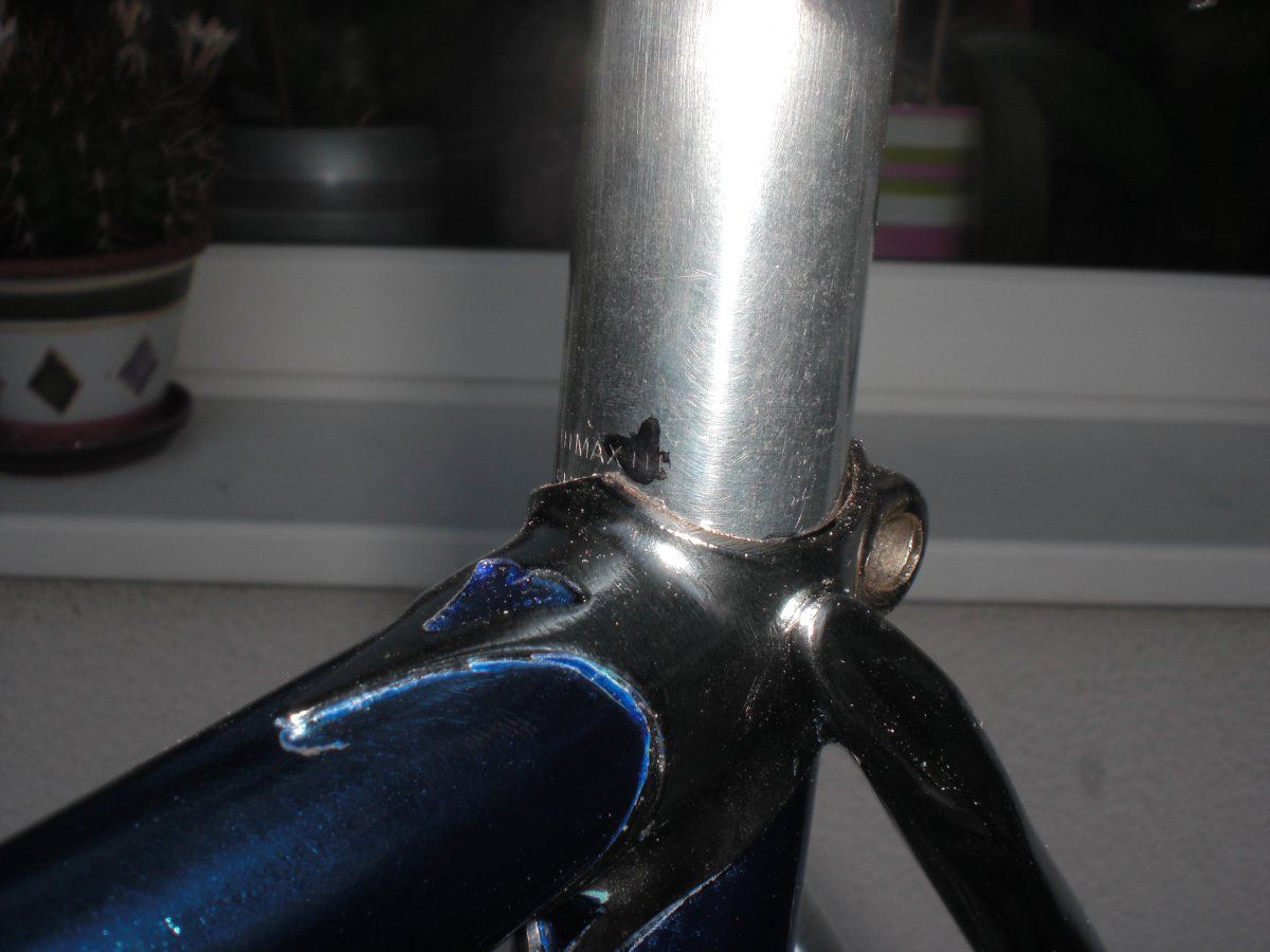

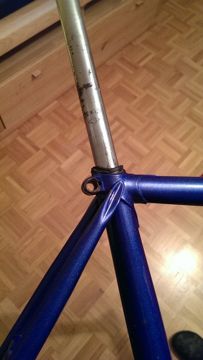

gibt´s eine runde 27,2 mm-Sattelmuffe , die aber dann in das ovale Sitzrohr übergeht, sodass eine 27,2 mm-Stütze nicht weiter heingeht, als die Muffe hoch ist. Original war das mit einem Kunststoffformteil und einer 22 mm-Stahlkerze gelöst, was mir aber überhaupt nicht gefällt:
Ich habe die Muffe nun soweit wie mmöglich mit der Reibahle behandelt und nun eine 27,2 mm-Aero-Stütze so gekürzt und zugeschliffen, dass sie ca. 4 cm in den Rahmen heineingeht und (auch ohne angezogene Klemmsschraube) gut sitzt und genau meine Sitzhöhe eingestellt ist:
Ist das ein ausreichend sicherer, gangbarer Weg?
Als Alternative würde ich eine Alu-Reduizierhülse 25,4 auf 27,2
nehmen, etwas kürzen (auf ca. 6 cm) und die im eingeführten Zustand (verjüngt sich ja dann) mit einem 25 mm-Stahl-Rundmaterial, auf das 40er-Schleifpapier aufgeklebt ist, solange im Sitzrohr schleifen, bis sich eine 25,4 mm-Stütze vernünftig weit einführen lässt. Diese (sicher auch aufwändigere) Lösung) hätte noch dazu den optische Nachteil, dass - auch beim Wegfräsen der seitlichen Teile des Reduzierhülle (Muffe ist geschwungen!) - vorne und hinten immer noch Teile des Kragens der Hülse oberhalb der Sattelmuffe sichtbar wären.

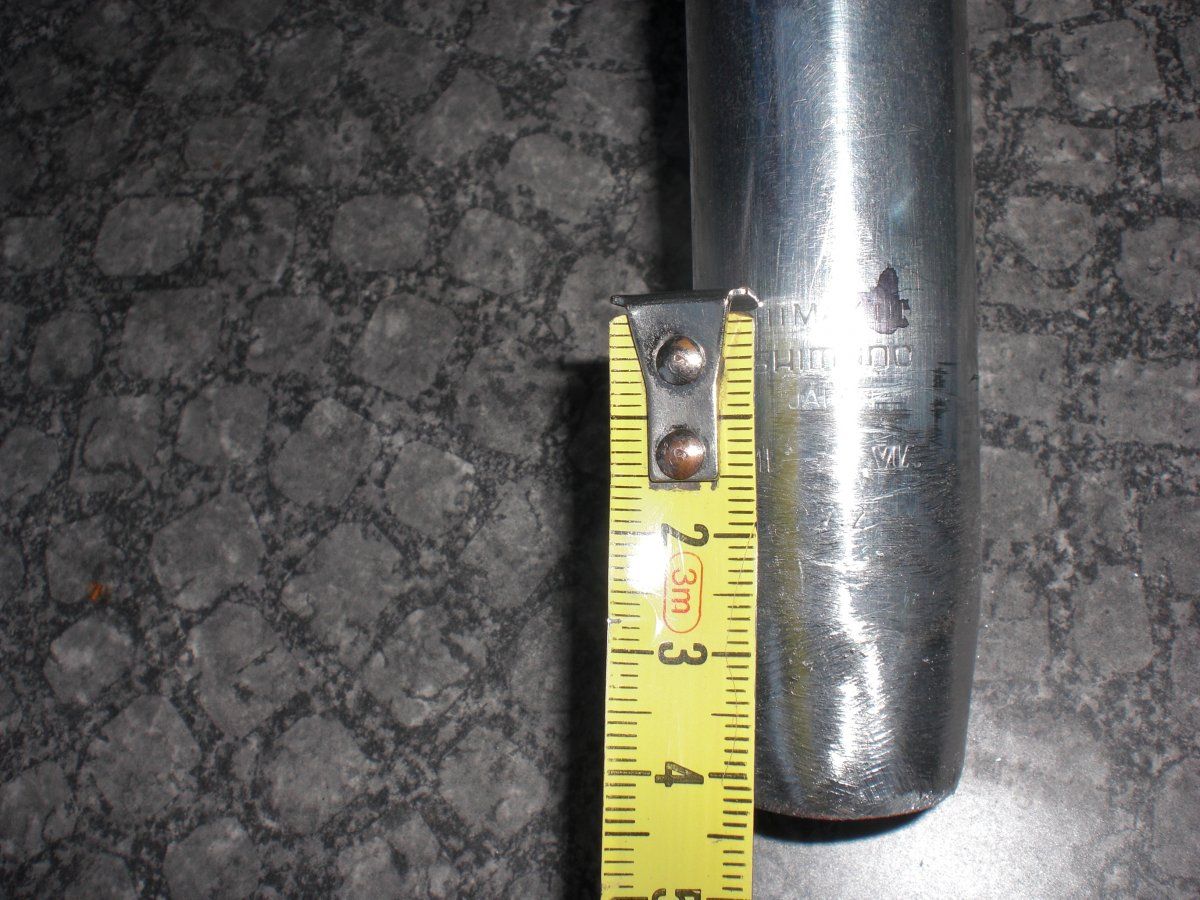

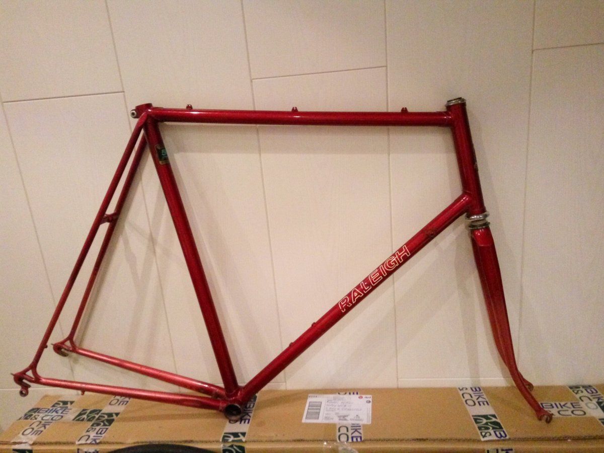

Bin nächste Woche bei meinen Eltern da steht der gleiche rahmen 60er Höhe mit orginaler Sattelstütze wenn du willst schau ich mal nachHabe hier einen Raleigh-Rahmen mit schnödem Reynolds 501. Der Sattelrohrdurchmesser könnte 27,0 sein laut Meßschieber, eine 27,0 Stütze müsste ich aber eher reinwürgen. Also 26,8? Wenn ja nehme ich gerne Angebote für einfache Stützen entgegen, NOS muss das nicht gerade sein![]()

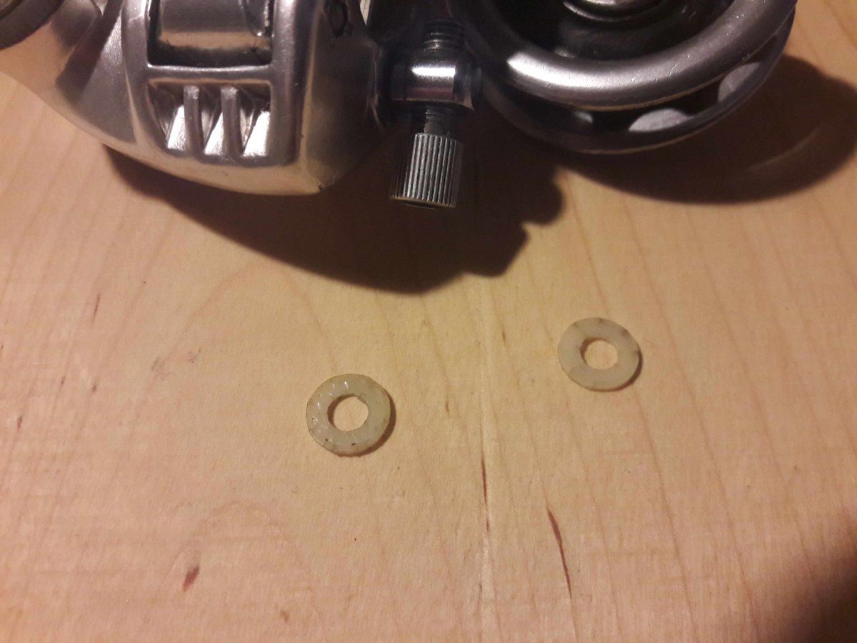

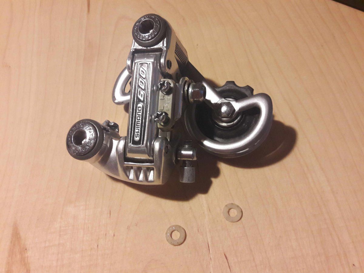

Hattest du auch das Parallelogramm auseinander, ist das bei diesem Schaltwerk geschraubt? Dann sind die Scheiben vielleicht als Gleitlager dazwischen gedacht.Gestern habe ich dieses 600er Schalwerk komplett auseinander genommen. Nach dem Zusammenbau sind diese Scheiben übrig geblieben, ich kann mich leider nicht mehr erinnern, woher sie kamen. Vielleicht hat jemand eine Idee? Unter die Stellschräubchen passen sie nicht.
Treffer , denke ich auchIch kann mir nur vorstellen, dass die Scheiben unter die Schaltröllchen gelegt wurden, damit eine breitere Kette passt. Oder die Röllchen wurden mal durch schmale getauscht und dann waren die Scheiben nötig.

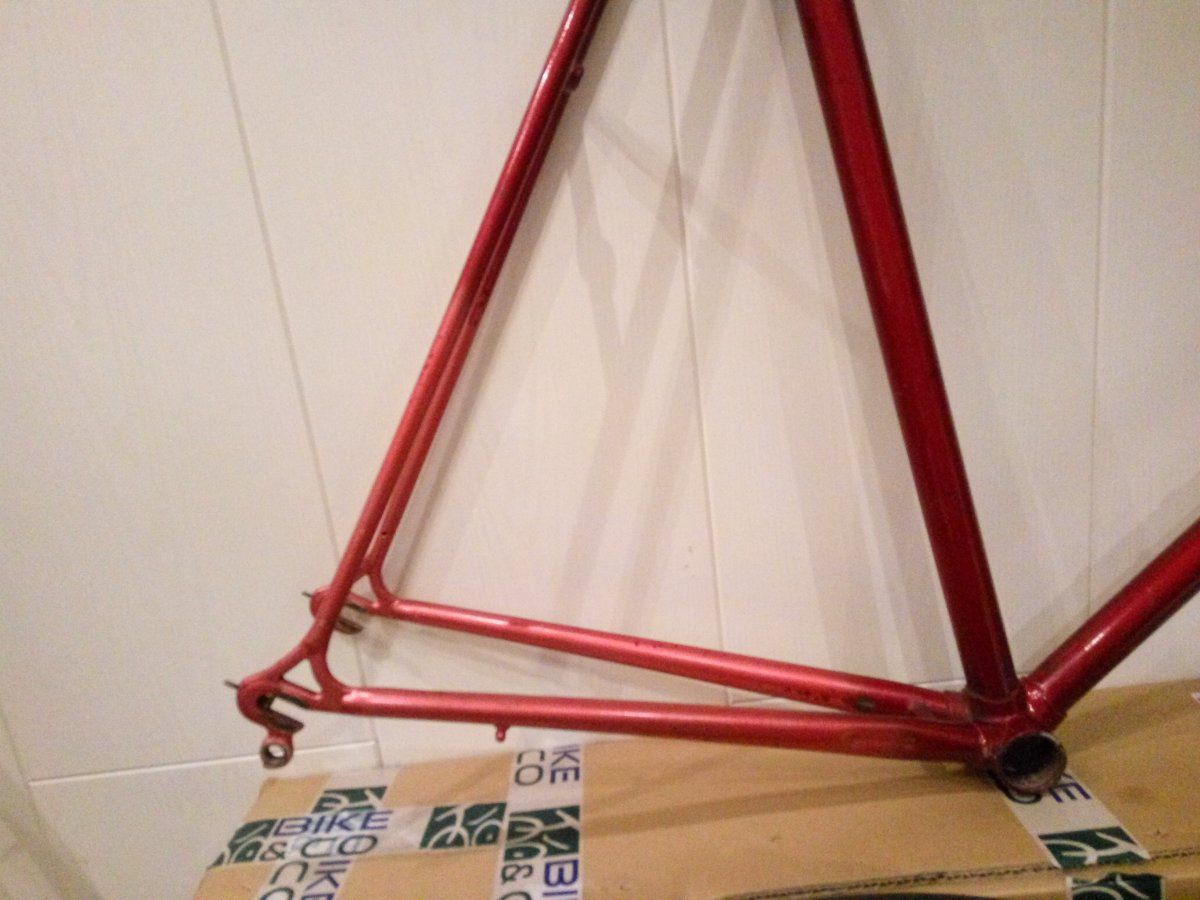

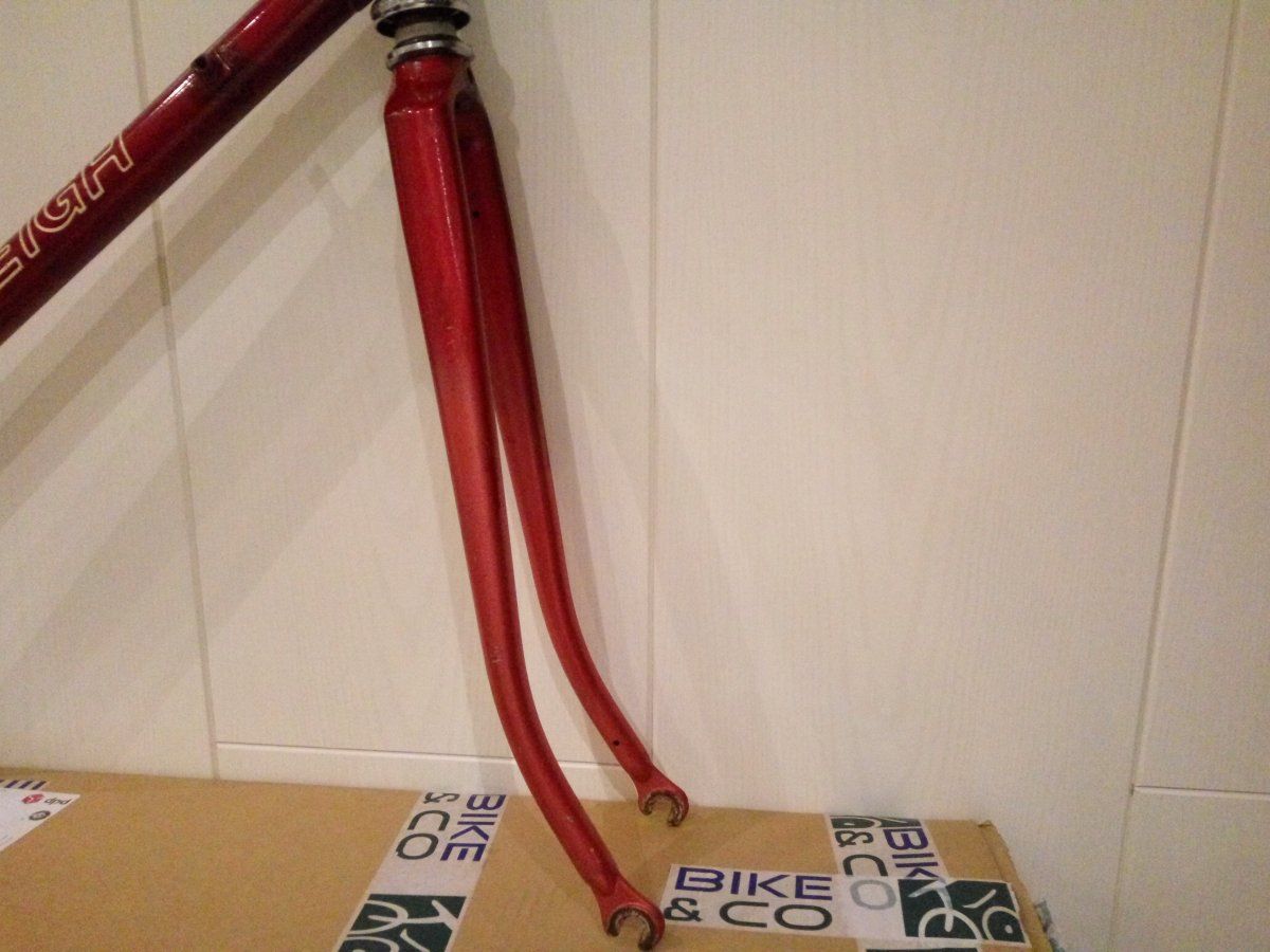

Schon zu dunkel für brauchbare Fotos, aber man sieht die zusätzliche Farbe. Da ist aber nichts geschliffen, wenn höchstens noch abgeplatzer Lack oder Rost. Bei der Arbeit gibt es Lackierer, ich mache mich schlau welches Mittel da am brauchbarsten ist
