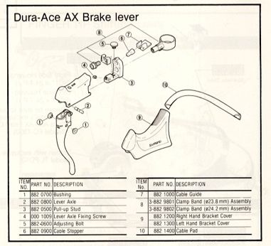

Hi!
Als nur leicht fortgeschrittener Anfänger baue ich bei meinem Aero-Projekt
http://www.rennrad-news.de/forum/threads/dura-ace-ax-aero-projekt.142055/
zum ersten mal Aero-Bremsen ein. Bei der DA AX-Bremse kommen die Zugführungen auf der Lenkeraußenseiter heraus
Braucht man den Kabelschutz (Teil Nr. 10) wirklich und wenn ja, wo kriegt man so etwas?

Du benötigst m.E. das Teil nicht. Du kannst die Bowdenzughüllen, vor dem Wickeln mit Lenkerband, separat mit Isolierband am Bügel befestigen. Wenn Du einen Bügel mit Rille verwendest, ist der Weg der Bowdenzughüllen bereits vorgegeben.
Bei kompletten DA-AX Bremsen liegen die Bowdenzüge und die Zugführungen mit bei. Die Zugführungen bestehen aus einer Kunstoffschiene, darauf etwas Schaumstoff (zur Polsterung) und 2 Reihen selbstklebenden Band. Einzeln habe ich sie bei ebay gesehen.
Hätte da noch einen Tip zur Verwendung von Klebebändern am Lenker - das meiste Zeug hinterlässt ja Kleberückstände. Im Kfz-/Elektro-Bereich gibt es aussen leicht flauschiges Gewebeklebeband für Kabelbäume, findet man von Coroplast oder Tesa. Das funktioniert gut als Unterlage für normales dickes Lenkerklebeband oder zum fixieren von Zügen und ausgedehnte Probefahrten ohne weiteres Lenkerband und hinterlässt keine Rückstände auf dem Lenker.
Man sollte nur das Ende immer kurz umklappen damit man es wieder abwickeln kann wenn es mal runter muss, komplett aufgeklebte Enden finden sich nicht wieder - dann wird das entfernen kompliziert ;)
