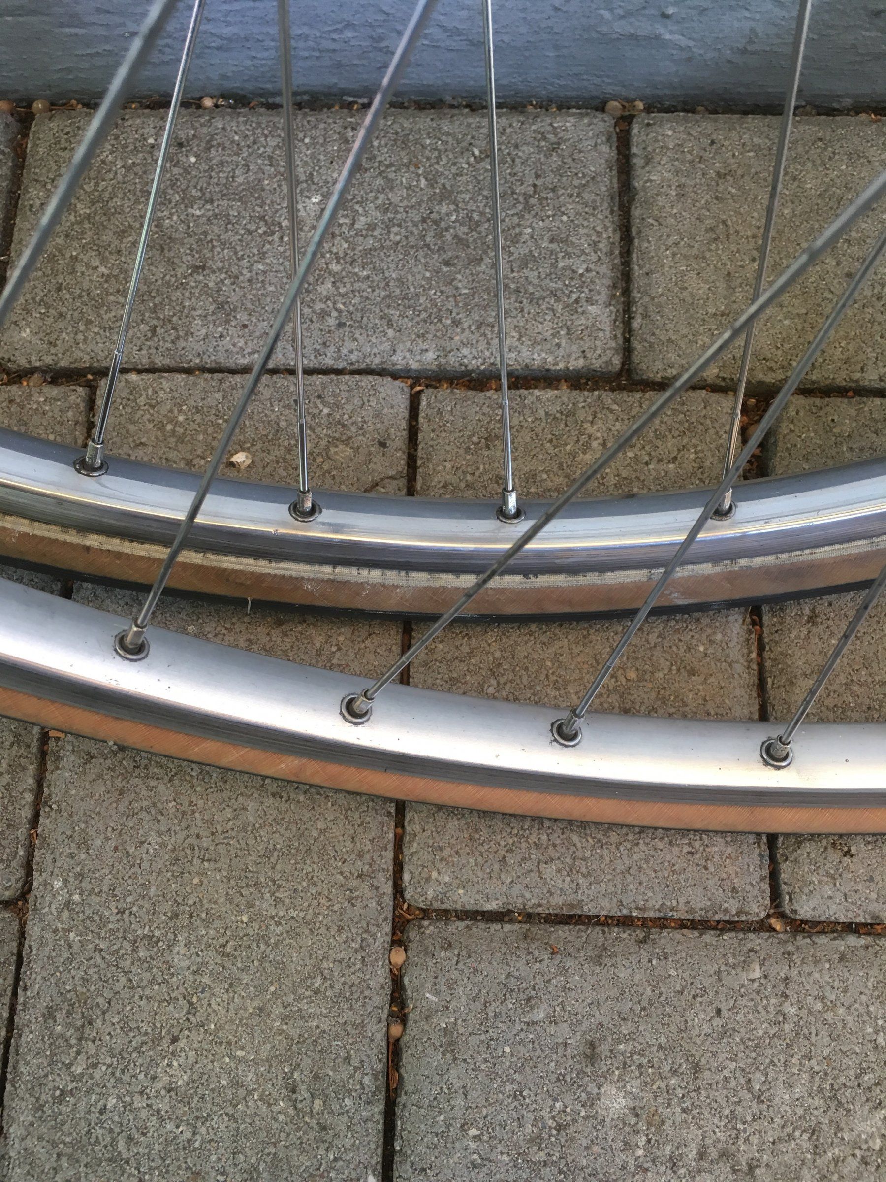

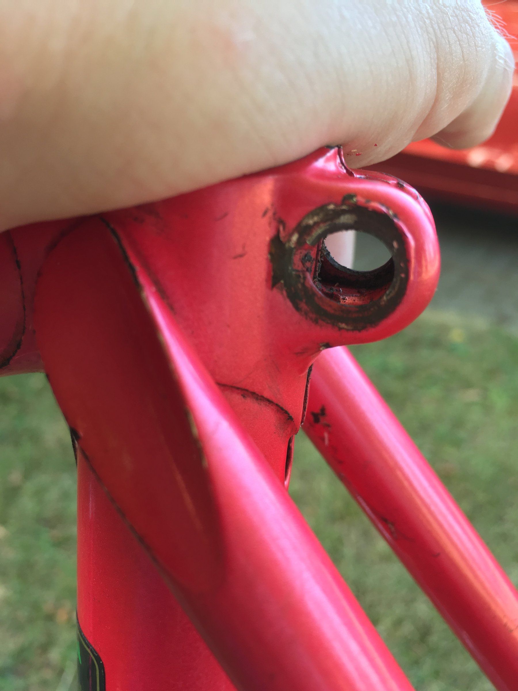

Ich bin gerade dabei ein1979er Koga wieder in Schuss zu bringen, komme aber gerade bei zweierlei Dingen nicht weiter:
1. Die Felge vorn lies sich mit etwas Mühe und einer Crom/Alupolitur problemlos auf Hochglanz bzw. in die Nähe eines Hochglanzes polieren. Bei der zweiten Felge ( laut Aufkleber wolber) verhindert das eloxat dies.
Gibt es eine Variante das eloxat zu entfernen, ohne die Felge ausspeichen zu müssen?

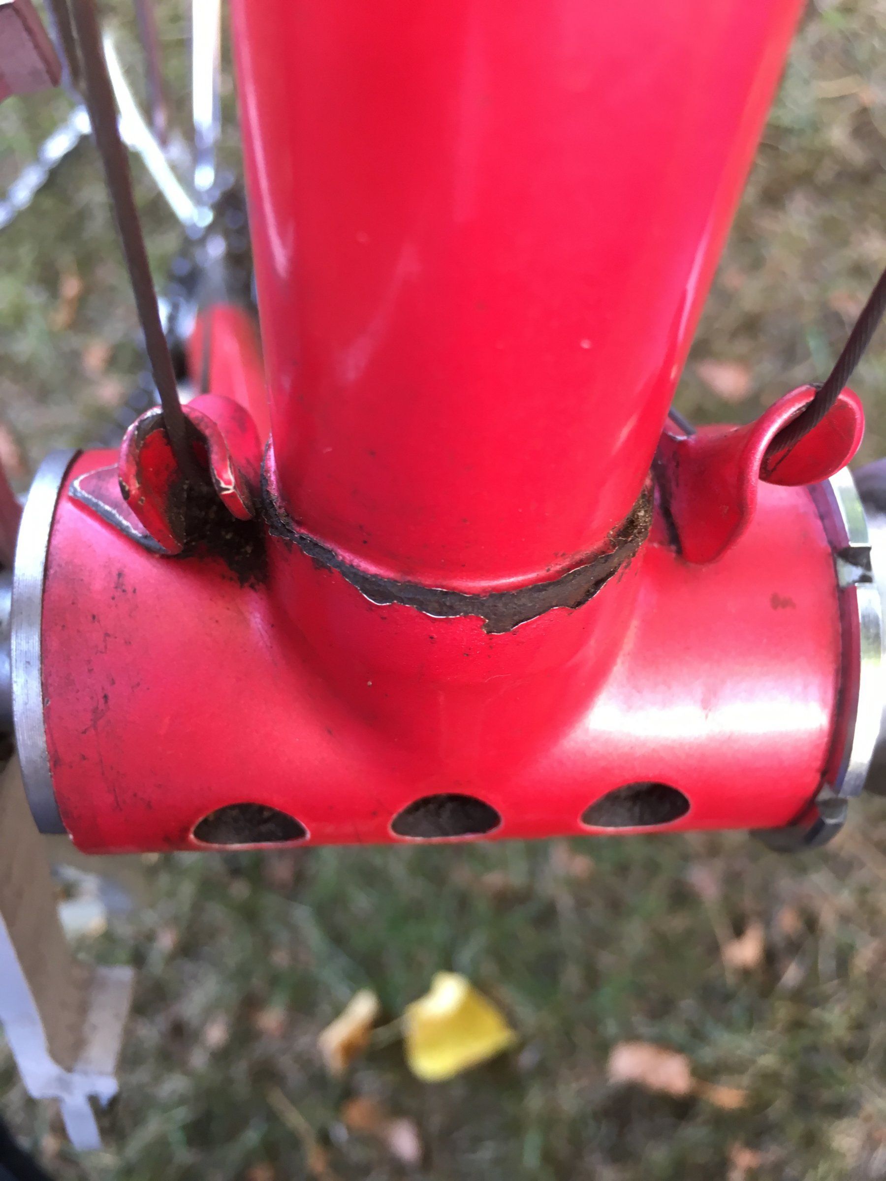

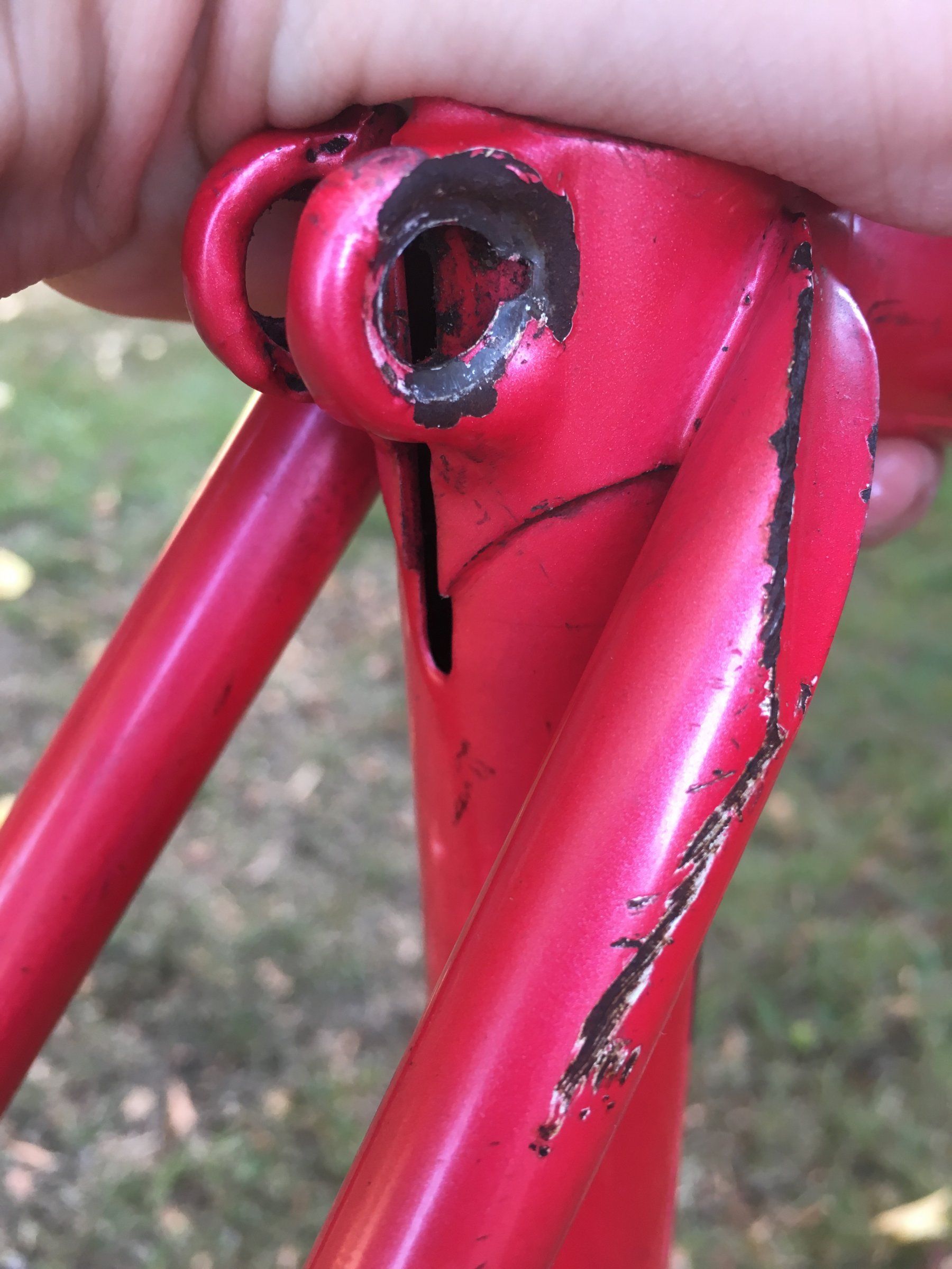

Der Rahmen einige Kleie Roststellen am Oberrohr, aber vor allem eine verrostete Sattelklemmung und Rostschäden an der Muffe am Tretlager.
Wie und mit welchen Mittelchen kann ich die Stellen am besten konservieren so dass der Rost zumindest nicht zunimmt und was gilt es dabei zu beachten?

Ich pinsele solche Stellen mit Owatrol ein. Fertan geht auch, und noch ein paar andere Mittelchen. Geschmackssache.
ich würde zwei gleiche Felgen nehmen...
aber zu deiner Frage: Eloxal entfernen mit Rohrfrei. Dürfte nur schwierig werden bei der Größe. Vielleicht ein schmales genügend tiefes Tauchbad und die Felge durch drehen. Natürlich bei zerlegtem Laufrad. Und da wäre es sicher einfacher zwei gleiche Felgen herzunehmen. Polierte Seiten bremst scheiße. Hab ich grad..

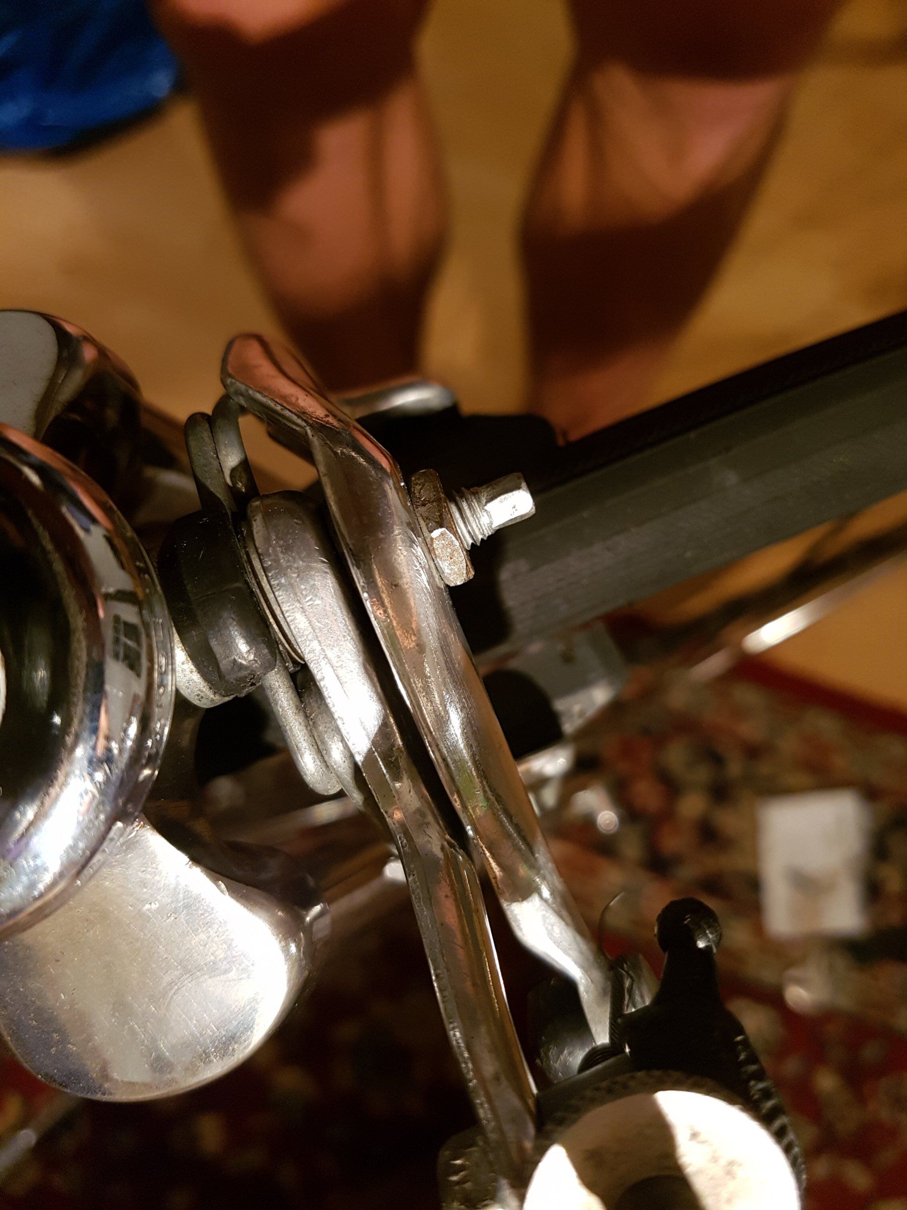

Ich habe weinmann 507 bremsen und leider ist es irgendwie so, dass nach dem bremsen sich die ganze Bremse dreht und auf einer Seite dann das Bremsgummi an der Felge bleibt und nicht wieder etwas Abstand nimmt.
Leider habe ich da als Anfängen keine Ahnung. Kann mit da jemand helfen? Danke
Hi
ordentlich mit Zahnscheibe montiert? sind die Bremsarme ev. zu schwergängig, dafür die Befestigung zu lose?

Das kann gut sein dass ich da was verwechselt habe beim zusammenbauen.
Gibt es da irgendwo eine Montage Reihenfolge Anleitung? :)

Da fehlt eine Hutmutter als Abschluss.
Durch diese kann die Mutter, welche die beiden Bremsschenkel jetzt festhält, gekontert werden. Dadurch lässt sich die Stärke der Verschraubung variieren. So wie das jetzt ist, muss die Mutter zu fest angezogen sein um zu halten und die Bremsschenkel werden zu schwergängig sein.
Gruß Gr@ndy
