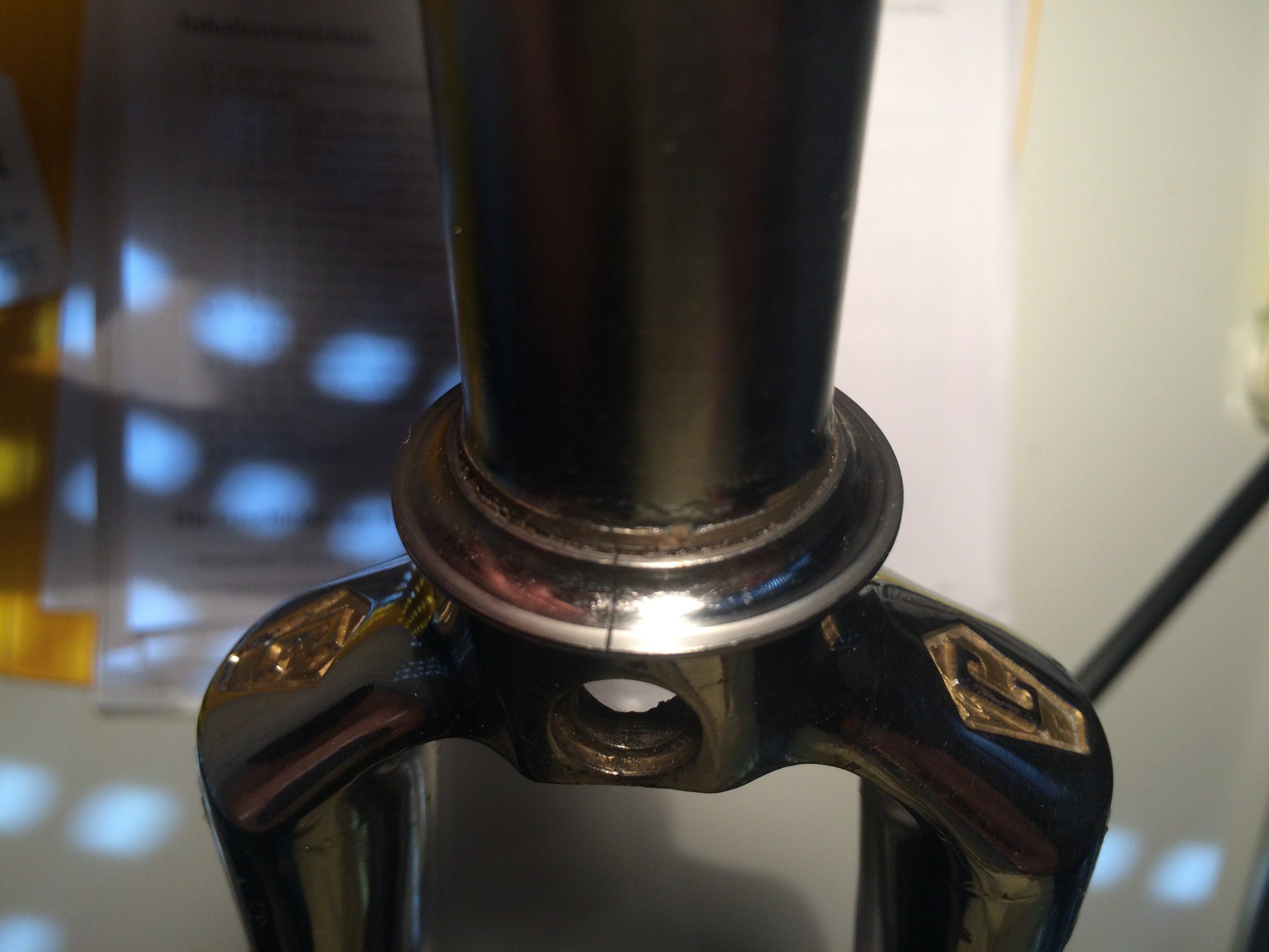

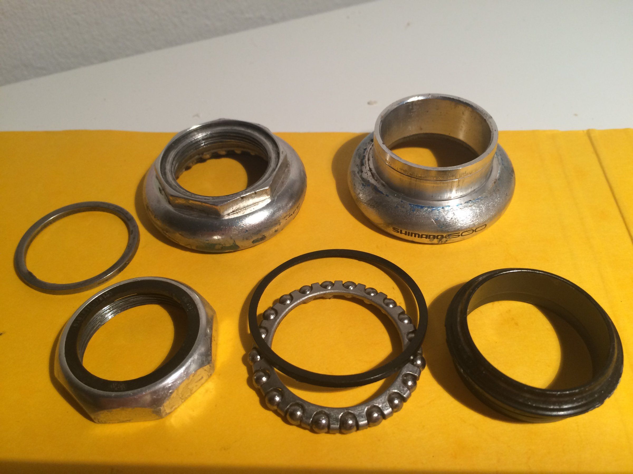

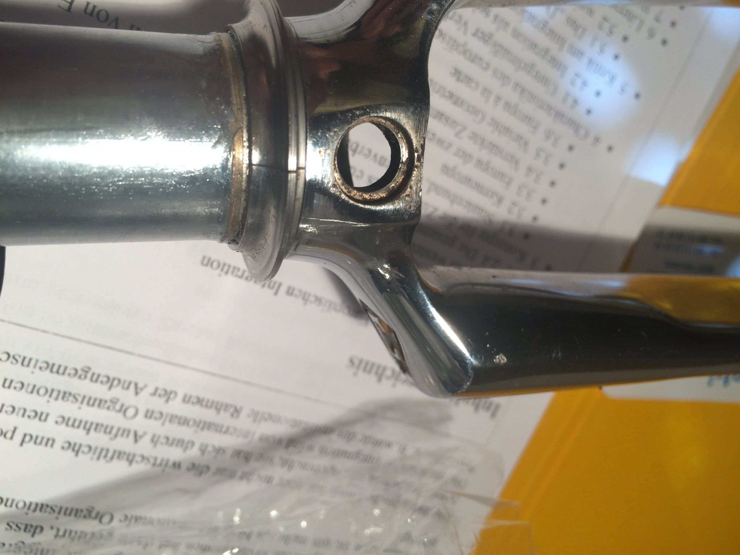

Den Steuersatz muss ich wohl ersetzen. Ziemlicher Riss im Gabelkonus. Besonders schön ist er ja auch nicht mehr.
Scheint mir der hier zu sein: http://velobase.com/ViewComponent.aspx?ID=7877babc-fb28-438d-ae1c-c9eb210611aa&Enum=111
Die Einbauhöhe (komplett) ist ca. 35,1, wenn ich mich nicht vermessen habe.

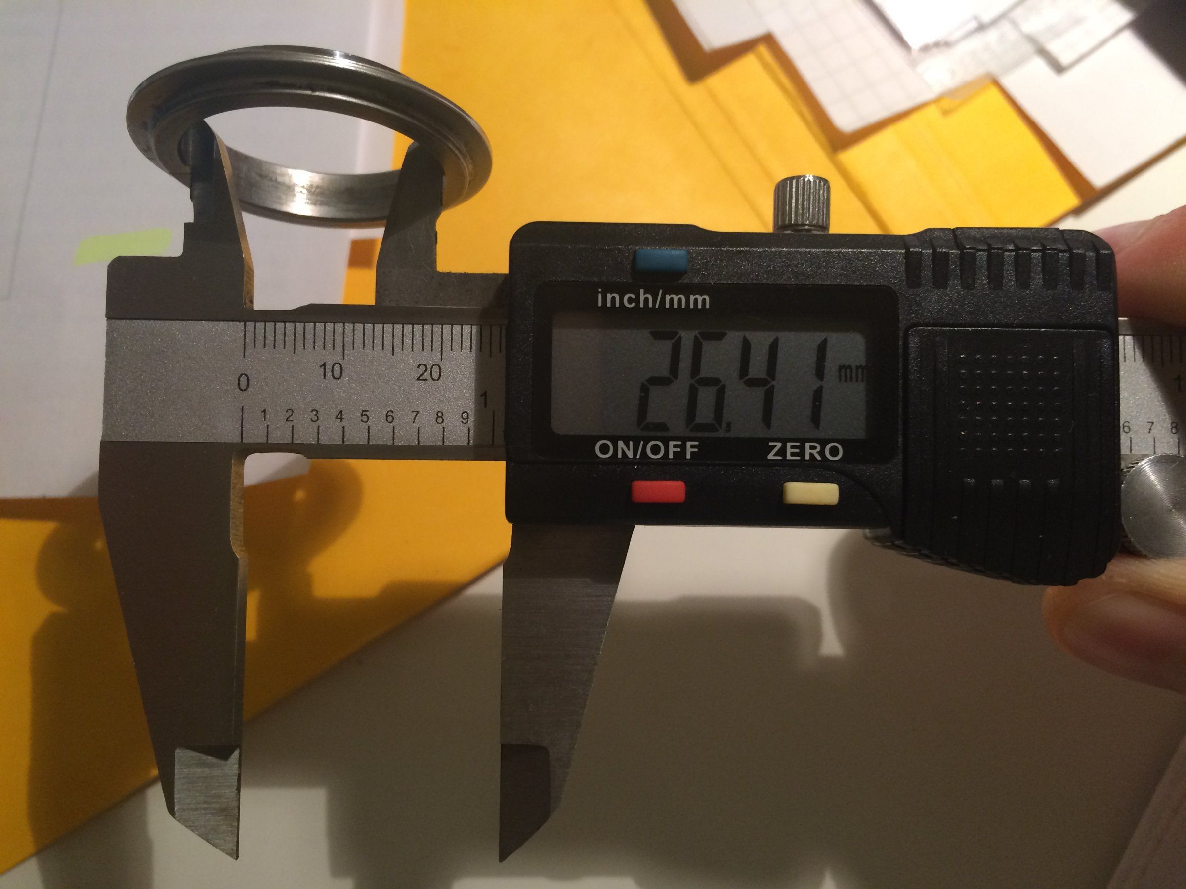

Der Gabelkonus scheint 26,4 zu sein. Schwer zu messen, ist noch drauf.
Kann mir jemand sagen wodurch ich den ersetzen kann?
Muss ich da aufpassen wegen dem Gewinde? habe gelesen es gibt ITA und BSA, die wohl sehr ähnlich, aber nicht gleich sind.
Gabel ist Columbus / Chesini. draufstehen tut nur "4" und ein kleiner Vogel, sonst nichts.
Passt der hier?
https://www.rosebikes.de/artikel/tange-cartridge-gewinde-steuersatz/aid:32003
Oder hat gar jemand passenden "Original"-Ersatz rumliegen?
Woran kann ich das Gewinde erkennen? Oder weiß jemand was es für eines ist?

Nimm einfach wieder diesen Shimano 600 Steuersatz. Der ist weder besonders selten noch wirklich schlecht.
Die Haltbarkeit des Steuersatzes hängt ohnehin wesentlich von der Montagequalität ab.
Bei den Bemaßungen ist der - häufigere - ISO-Standard vom JIS-Standard zu unterscheiden.
Gabelkonus 26,4 mm vs. 27,0 mm . Zweites Unterscheidungsmerkmal ist hier der Lagerschalen-Außendurchmesser:
30,2 mm vs. 30,0 mm.
Der Riss im Konus entsteht wenn der Gabelhersteller das Maß des Sitzes einfach mit zu viel Übermaß herstellt
( grob gedreht natürlich :crash: ).
Wenn man eine neue Gabel mal nachmisst , kommt da manchmal mehr als 26,5 mm raus , das ist frech vom Hersteller .
Dann nimmt man den Konusaufschläger und prügelt den Konus da drauf , was der mir so einem Riss quittiert , der ist glashart und gibt nicht nach , schon oft gesehen und jedesmal bewundert....diese Facharbeit .
Also bitte den Sitz nachfräsen ( dafür gibt es ein Werkzeug ) , wenn man damit umgehen kann geht auch eine kleine Feile plus Messschieber oder eine Drehmaschine .

Habe ich auch schon mal gesehen (und auch selbst produziert:rolleyes:) und ich wollte mal fragen, ob der Riss funktionstechnisch ein Problem darstellt? Groß drehen tut sich ja an der Stelle nichts. das einzige was ich mir vorstellen kann ist, dass der Konus bei Belastung "ausweicht" und damit die spielfreie Einstellung unmöglich wird. Korrekt?
und @vecchiopassione: falls die Schalen noch ok sind, genügt ja auch ein neuer Gabelkonus.
Eine Kugel wird immer über den Riss rattern beim lenken und diese nimmts übel

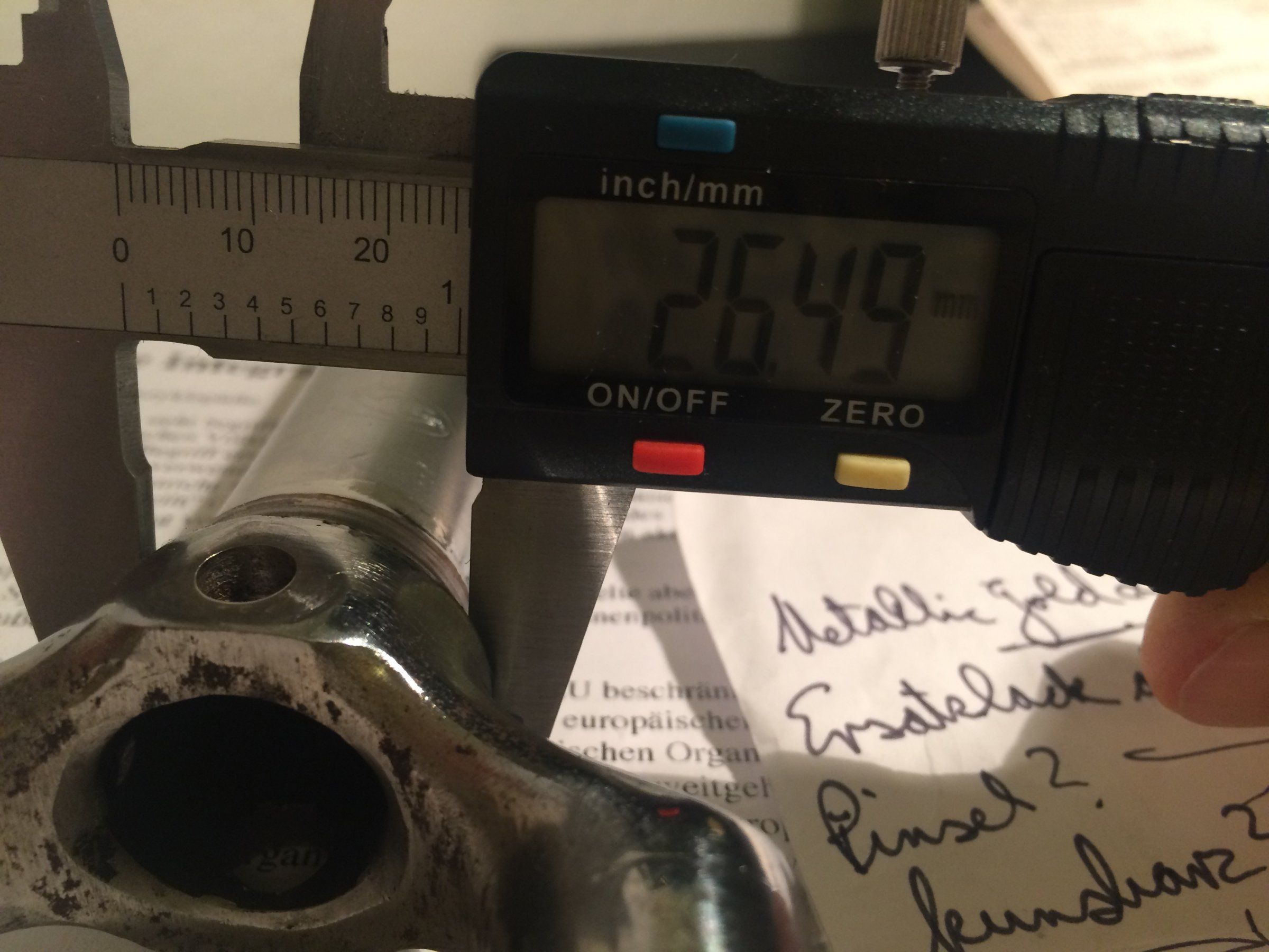

@Flat Eric : Hab den jetzt mal runter. Der saß eh ziemlich locker. Du hattest Recht, die Gabel hat 26,5
Is wohl das italienische Maß, worauf laut Wikipedalia aber ISO-standard verwendet werden kann.
https://wikipedalia.com/index.php?title=Steuersatzmaße_(Tabelle)

Ich vermute mal, daß das ein Meßfehler Deinerseits ist.
Den - modernen - Shimano 600 Steuersatz hat es mit ITA-Gewinde und 55° Flankenwinkel nie gegeben.
Das ist ein schnöder ISO-Standard mit 26,4 mm Gabelkonus. Nicht alles so kompliziert machen,
wo es einfach ist.

Wenn der Konusring schon nen riss hat kann der ja auch garnicht mehr stramm draufsitzen...
Gruß Gr@ndy
VG
Ich würde den Sitz auf der Gabel nachfummeln ( Schlüsselfeile ) , damit der Konus keine Öffnung am Riss mehr hat , und das Ding mit Loctite aufsetzen , bombensicher und schussfest danach.
( Loctite Typ Fügen Welle/ Nabe Nr = 648 )
Das funktioniert einwandfrei , und du hast recht , der Riss stört die Funktion nicht !

stimmt, hab ja auch die Gabel gemessen und nicht den Konus. Der Konus hatte wohl wirklich 26.4
