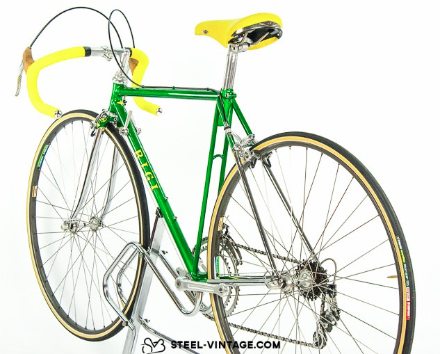

@Bonanzero die Abschlußbänder waren nicht dabei, sondern eher Werkstattbestand :p Auf dem Bild zwei Räder. Das Mercier Mixte mit Brooks und Abschluß und das Koga mit Stoffband und Abschluß. Ich kann damit leben und die Bänder sind glatt und sauber am Lenker. Unter das Brooksband gingen sogar noch ein paar GelPads. Madame wünschte sich etwas weicheres als Stoff auf Lenker!
Das Textilband ist, wie es aussieht, falschrum gewickelt. Ich habe mir lange keinen Kopp drum gemacht, bis mir einmal bei großer Hitze ein ebenso falsch gewickeltes Band einfach vom Lenker rutschte - durch die Haftkraft meiner eigenen Hände.
Seitdem achte ich darauf, dass sich das Band beim Greifen eher strafft und nicht lockern kann.
Als Deko doch aber sehr nett anzuschauen.. und dann NUR DEko, weil sie ja nicht wirklich was hält. Das Wie hab ich mittlerweile in 'nem andren Thread sehr schon gefilmt gefunden.
Ok, ohne einen Glaubenskrieg entfachen zu wollen - ich würde mich zum oben Beginnen entschließen aber nach vorn wickeln, so dass bei Belastung das Band gestrafft würde... was irgendwie keiner zu machen scheint in den Tutorials (oder spricht da was dagegen was ich übersehen?). Da ich das Strippen-Abschlussgedöns hübsch finde würde ich es auch unnötigerweise als Deko anwenden ;)
