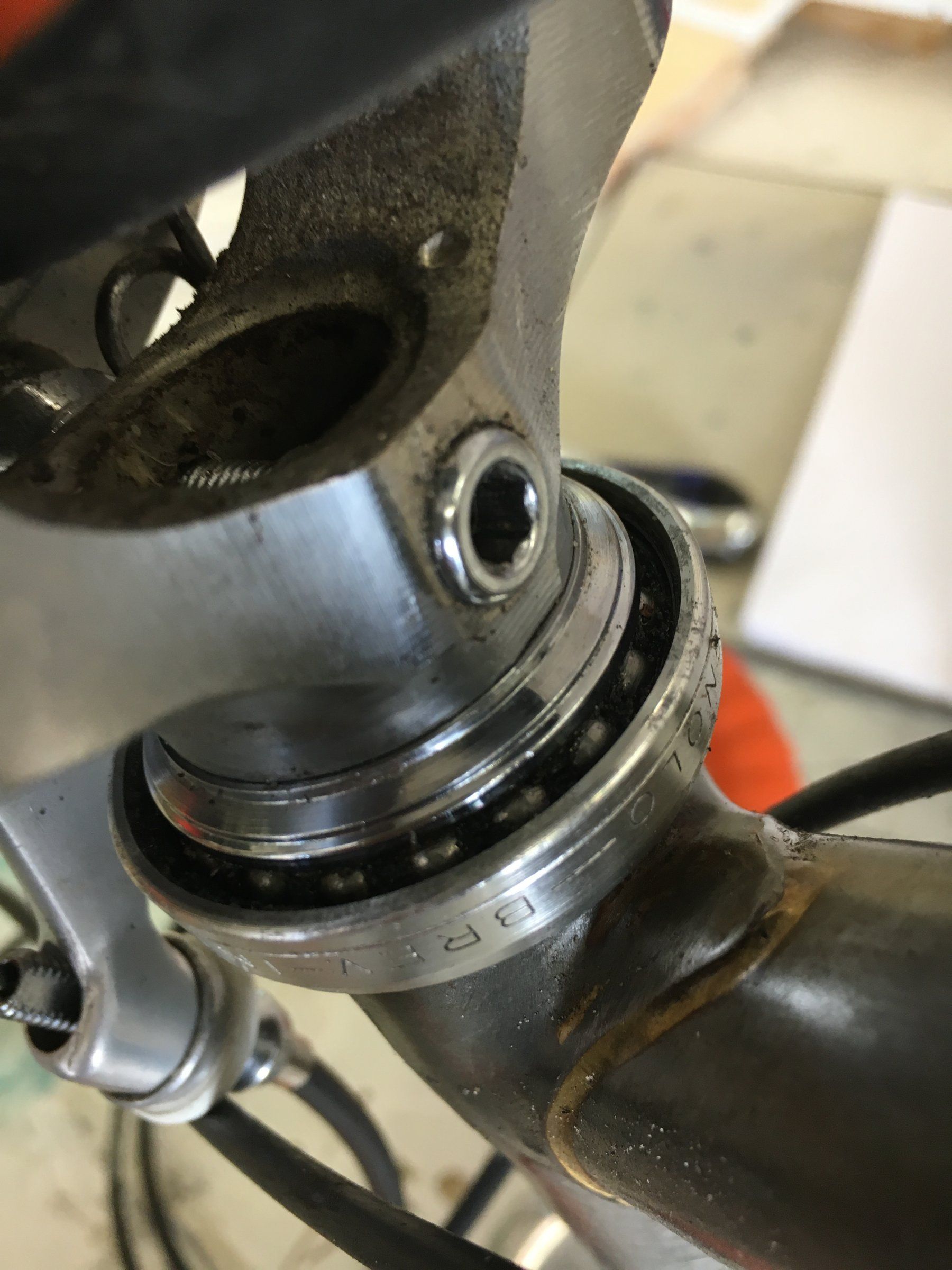

Moin zusammen,
Habe heute beim Rad ein Knarzen im Steuersatz vernommen.
Beim Blick unter die Gabel habe ich folgendes entdeckt:
Ist da was verkehrt? Fehlt ein Dichtungsring, Lagerschale zu kurz?
Beste Grüße
Ich denke mal , der Konus auf der Gabel gehört nicht zu der Lagerschale , der ist extrem klein im Aussendurchmesser , stammt wohl von einem anderen Steuersatz .
Der Steuersatz ist schon ungedichtet , aber das sind tausende andere auch und das ist nicht die Ursache für das knarzen , es sei denn da ist durch den Spalt Dreck ohne Ende drin...
Also Gabel raus , Steuersatz reinigen , sind da Abdrücke der Kugeln auf Konus und/oder Lagerschale ist halt ein neuer Steuersatz fällig , Steuersätze sind einfach Verschleissteile , gedichtet oder nicht .
Wenn du Glück hast ist nur der Konus hin , und die bekommt man einzeln , solange die nicht innen an der Schale kratzen , kannst du gerne so ein Universalteil verwenden .

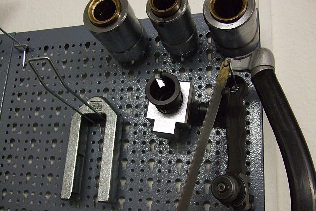

Wäre dankbar für Tipps aus der "Praxis" bzgl. Gabelkonusabzieher mit einem guten Preis-/Leistungsverhältnis!
Basisinformationen sind vorhanden!
DAS Werkzeug dafür :
Großer fetter Schlosserschraubendreher , so mind. 400mm lang mit durchgehender Klinge ( meist haben die einen Holzgriff ):eek:
Steuersatz habe ich erst im Mai eingepresst, sah noch top aus. Knarzen kommt eher vom Dreck, nach groben Reinigen mit Druckluft, ist es weg. Aber damit auch etwas vom Lagerfett:mad:
Also anderen Gabelkonus?
Awai heer off...!:eek:
Das war nicht ernst gemeint, oder?
Die Vorgehensweise könnte ich mir dann vorstellen, wenn das ausgebaute Teil danach in die Tonne soll, aber...
Es gibt doch div. unterschiedliche Systeme, von günstig bis teuer?!
Weist du , grobes Werkzeug muss man ja nicht grob einsetzen ( Grobmotoriker verbiegen auch mit ner Schlüsselfeile einen Amboß :rolleyes:)
Gabel hochkant halten , die so 8 mm breite Schraubendreherklinge an den Rand der Konusunterseite angesetzt , trockener Schlag und der Konus ist ab , und kaputt geht dabei gar nichts .
Normal sind die Konen aus gehärtetem Stahl , den juckt sowas überhaupt nicht .
Nur einen Alukonus täte ich so nicht behandeln....
Gabel hochkant halten , die so 8 mm breite Schraubendreherklinge an den Rand der Konusunterseite angesetzt , trockener Schlag und der Konus ist ab ...
In einer idealen Welt vielleicht. In dieser braucht's auch schon mal ein paar Schläge mehr (übrigens immer einander gegenüber!)
Leider halten Gabelkonus-Abschläger nicht immer, was man sich von ihnen verspricht (abgesehen davon, dass sie nicht überall passen). Auch wenn ich kein Freund der Marke Campa bin, so gibt es doch Ausnahmen, zum Beispiel das Werkzeug. Der Gabelkonus-Abschläger war Problemfällen allerdings nicht gewachsen.
