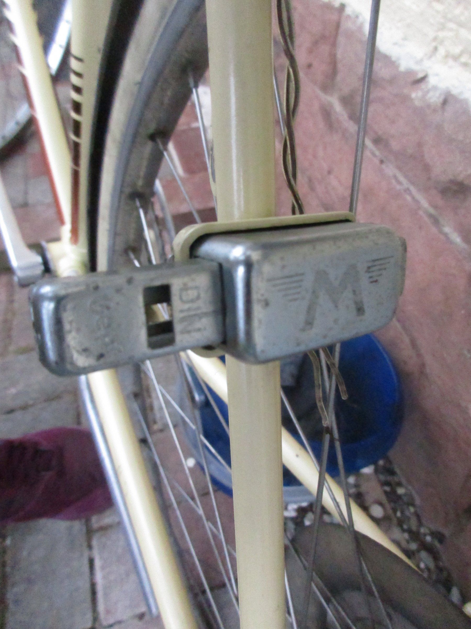

Hallo ich hätte eine Frage zu diesem Speichenschloss an einem Motobecane Prestige. Hat jemand Erfahrung mit der Entfernung dieser Dinger?
Ich habe leider den Schlüssel nicht mehr. Falls noch jemand ein Exemplar mit Schlüssel hat, kann er sich gerne bei mir melden, ich finde diese Schlösser eigentlich ganz nützlich.
Etwas vorsichtig hineindrücken, dann kannst du durch das "Sichtfenster" die Befestigungsschraube sehen und mit einem kleinen Schraubendreher lösen......
