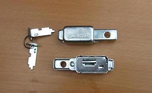

Das Schloss ist an die Platte der Strebe angeschraubt , in einer mittleren Stellung des Riegels erreichst du diese , deshalb ist die Öffnung in dem Riegel drin , so meine vage Erinnerung
Im Bild unten erkennst du das Loch für diese Schraube .

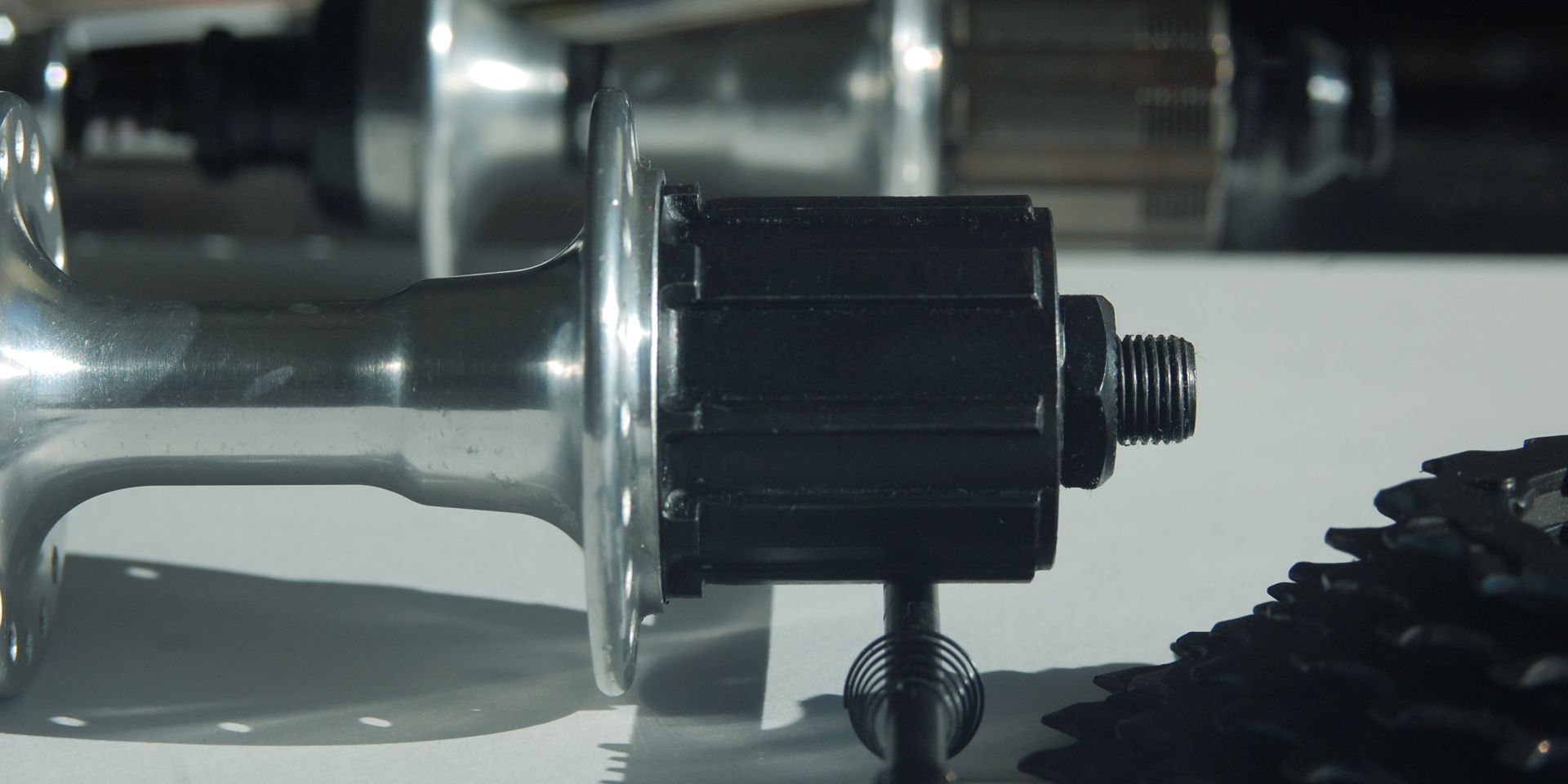

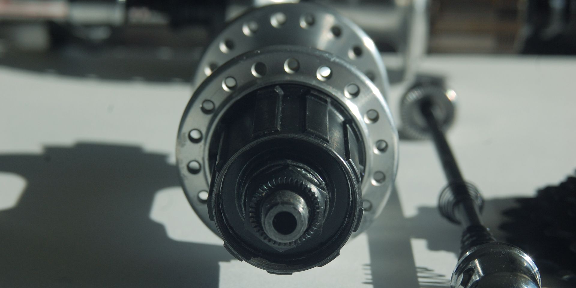

Vor gut einer Woche habe ich mein Sachs-Maillard- Hinterrad mit einem neuen Schraubkranz (SunRace), einer neuen No Name- Kette und zwei neuen Schaltröllchen ausgestattet, und bin ganz begeistert vom Ergebnis. Die Schaltung ist präziser als jemals zuvor und läuft auch viel ruhiger, da kommt beim Fahren richtig Freude auf, zumal der ganze Kram gerade einmal 30 Euro gekostet hat.
Jetzt möchte ich auch meine Shimano- Hinterräder „modernisieren“ mit neuen Komponenten, um ein ähnliches Resultat zu erzielen.
Nun die Fragen:
Ich habe noch diese Hinterrad-Nabe von Shimano, ohne Außengewinde für Ritzelkassetten 7-fach und Abschlussring mit innenliegendem Gewinde zur Befestigung(siehe Bilder).
Kann ich für diese Nabe auch aktuelle Ritzelpakete von Shimano, Sram oder auch wieder SunRace verwenden? Gehen auch 8,9 oder zehnfach, wenn ich die Kassette auseinander nehme, und die großen Ritzel einfach entferne?
Passende 7f-Kassette verwenden oder die Methode von Onkel Sheldon ausprobieren :) Die großen Ritzel entfernen geht aber m.W. nicht, Du musst dann in der Mitte eins rausnehmen mit verminderter Schaltperformance in dem Bereich.
