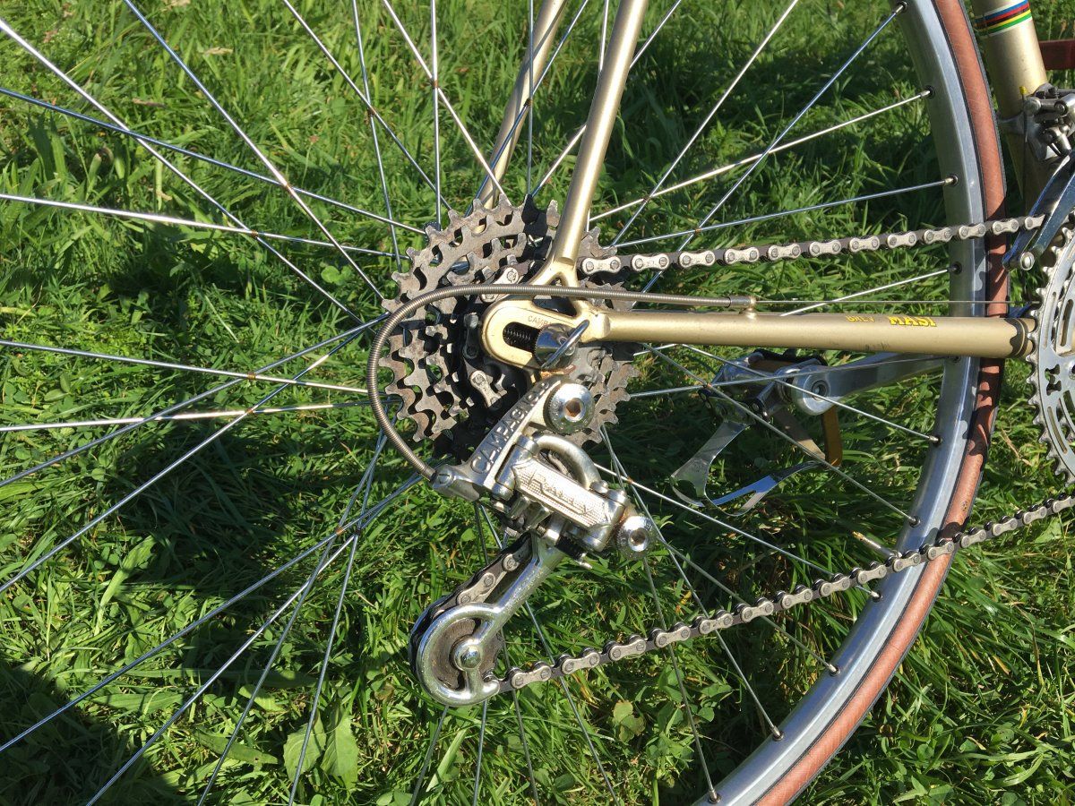

weil die Speizung natürlich immer größer wird. Jemandem, der nicht weiß, wie man schaltet, würde ich ein Rad mit einer Super Record eh nicht übergeben, da reicht eine alte Sora, wenn die abreißt, dann ists egal...
Wer sagt denn, dass ein "Bergschraubkranz", der bis 30 Zähne geht, unbedingt mit einem 13er Ritzel anfangen muß?
Was willst Du mir eigentlich sagen?
Ich denke, Du weißt und Faliero weiß ebenso, dass das eigentlich Murks ist.
Wenn man dran denkt, kann man die Kapazität sicher überreizen, ohne Schaden zu nehmen. Und besser die Kette hängt auf klein/ klein oder bei beiden "verbotenen Gängen" ist man ein wenig "drüber".
Eine saubere Montage ist das nicht.
Was ich dir eigentlich sagen will ist, dass dies eine völlig saubere Montage ist. Ein Bergkranz macht nur Sinn, wenn er auch klein anfängt, denn wer steil hoch fährt, färt auch steil bergab. Ich weiß, dass das kein Murks ist (und Faliero sicher auch). Nur, weil es Leute gibt, die ihr Rad nicht richtig bedienen können, muss man es nicht falsch aufbauen. (sonst könnten wir uns ja gleich kleine Nupsies an die Gabel bauen, die den Schnellspanner unwirksam machen, weil wir davon ausgehen müssen, dass es Leute gibt, die weder Bedienungsanleitungen lesen, noch sie umsetzen können) Und nebenbei gesagt glaube ich Faliero, wenn er sagt, dass es so sauber läuft und eben nicht abreißt und genau das ist der Punkt. Wenn ein Rad also in allen extremen Gängen, auch denen, die man nicht fährt sauber läuft, gibt es sicher gar nichts zu bemängeln.

Bin jetzt auch ein wenig verwirrt - mein Fahrgebiet zwischen Leine- und Wesertal macht zu lange klassische Übersetzungen eher untauglich, also bleibe ich (ungern) bei Kompakt oder vorzugsweise dreifach mit 30-42-52 und 11-28 oder 12-27er Kassetten. Da kürze ich dann die Kette idealerweise soweit dass ich groß-groß noch schalten könnte ohne es tatsächlich zu tun*. Was spricht dagegen?
*Ok, ich habe gelogen, bei einem Rad mit SRAM 2x10 Kompakt-Schaltgruppe geht das und ist dank YAW-Umwerfer auch kein Problem.
Was willst du mir denn sagen?
Du kannst selbstredend mach, was Du willst. Ich schrieb ja, Ich dürfte das keinem so übergeben, denn ich habe mich an die Herstellervorgaben zu halten, ob nun von alten oder neuen Schaltungen. '( Das SR hat 26 Zähne Kapzität, wenn ich mich nicht irre und das wäre eben die GRenze.... und wennn mich doch wer dazu bekommt, geht das auch einen Ticken eleganter....)
Und es steht mir nicht zu, zu entscheiden, ob einer die Kunstfertigkeit besitzt sein eigenes Rad zu bewegen zu dürfen. Wäre auch ein wenig überheblich.
Wie würdest du das den eleganter lösen?
Und die Record, Nuovo Record und Super Record sind ab 1963 für 13-36 konzipiert. Steht sogar auf dem Record Schaltwerk auf der Rückseite drauf.

Na ja, bei aller Liebe zu edlen Rennradteilen, aber "Wunder" vollbringen die nicht. Bei meiner SR ( 1, Gen.) steht hinten nur das übliche, aber keine Zahlen. Und 13-36 geht, bei einem Single Blatt vorne, nicht aber bei zwei Kettenblättern ( na "Half-Step" o.ä. mit wenigen Zähnen Differenz wird noch gehen...):
Bei Deinem würde ich gar nichts anders machen, denn Du weiß selber, was Du da machst und für ein eben mal eingehängtes Rad macht man keinen Bohei.
Wenn ich wirklich mal die Grenzen ( einschließlich der Toleranzgrenzen.... da sind meist ein, zwei Zähne) überreize, dann lasse ich im Zweifel die Kette länger. Dann hat man eben auf klein/klein, was man noch weniger fahren sollte, einen Durchhänger, der nur dann zum Problem werden kann, wenn der Anschlag für den Schaltkäfig verloren geht ( gibt alles.......). VErmutlich kommt da auch das Gerücht her, die Kette müsse so "kurz wie möglich".
Wie man es auch macht, in dem Fall muß man eben aufpassen, wie man schaltet. Aber lieber ein "Hänger", als ein durchgespanntes Schaltwerk auf groß/groß.
Und wenn es wirklich für länger ist, dann Schaltwerk abschrauben und eiens mit langem Käfig montieren. Für ein paar Wochen in den Bergen darf an dem Vorzeigerenner auch mal irgendein günstigeres ran. Da ist man dan auf der sicheren Seite und steht weder mit einem abgerissenen Schaltwerk/ Schaltauge und / oder einem Schaltwerk in den Speichen auf irgendeinem einsamen Wanderweg.

Allerdings hat der lange Käfig bei schlechten Strecken wie zum Beispiel der L'Eroica den Nachteil das sie die Kette schlechter spannt als ein kurzer Käfig und die Kette heftig auf die Kettenstrebe knallt.
Und 42 x 32 brauche ich für diese Pässe:
Weissenstein
Balmberg
Sind echt steil:)
Und das übliche Problem, wenn die Kette bei kurzen Käfigen wegen dem Bergkranz etwas länger gelassen wird ist, dass dann das obere Schaltröllchen am 28er anstösst und es so erbärmlich rattert.
Na ja, ersteres ist ein "generelles Phänomen" von Kettenschaltungen, was nie wirklich abzustellen ist und "nur" ein Problem für die Kettenstrebe, bzw. dem Lack. Und bei zweiterem hat man in der Tat bei alten Schaltwerken, die da keine Verstellmöglichkeiten haben, eine Idee mehr zu überlegen, wie man das justiert, wobei ich das Problem noch nicht mit einem 28er Ritzel hatte.
Es gibt ja noch die Möglichkeit das Hinterrad im ( horizontalem) Ausfallende zu justieren und damit noch eine Winzigkeit zu gewinnen.
EDIT: 28er Ritzel Problem: Doch, just eben. Aber das ist eine alte Favorit Schaltung...... die schafft anscheinend noch viel weniger.....
EDIT II: Die "Aufhängung" des Schaltwerkskäfig quasi "in der Mitte" schaft anscheinend aber auch etwas weniger Probleme, als bei aktuellen Schaltwerken, wenn man die Sache "überspannt", das allerdings..... Ich würde es trotzdem vermeiden....
