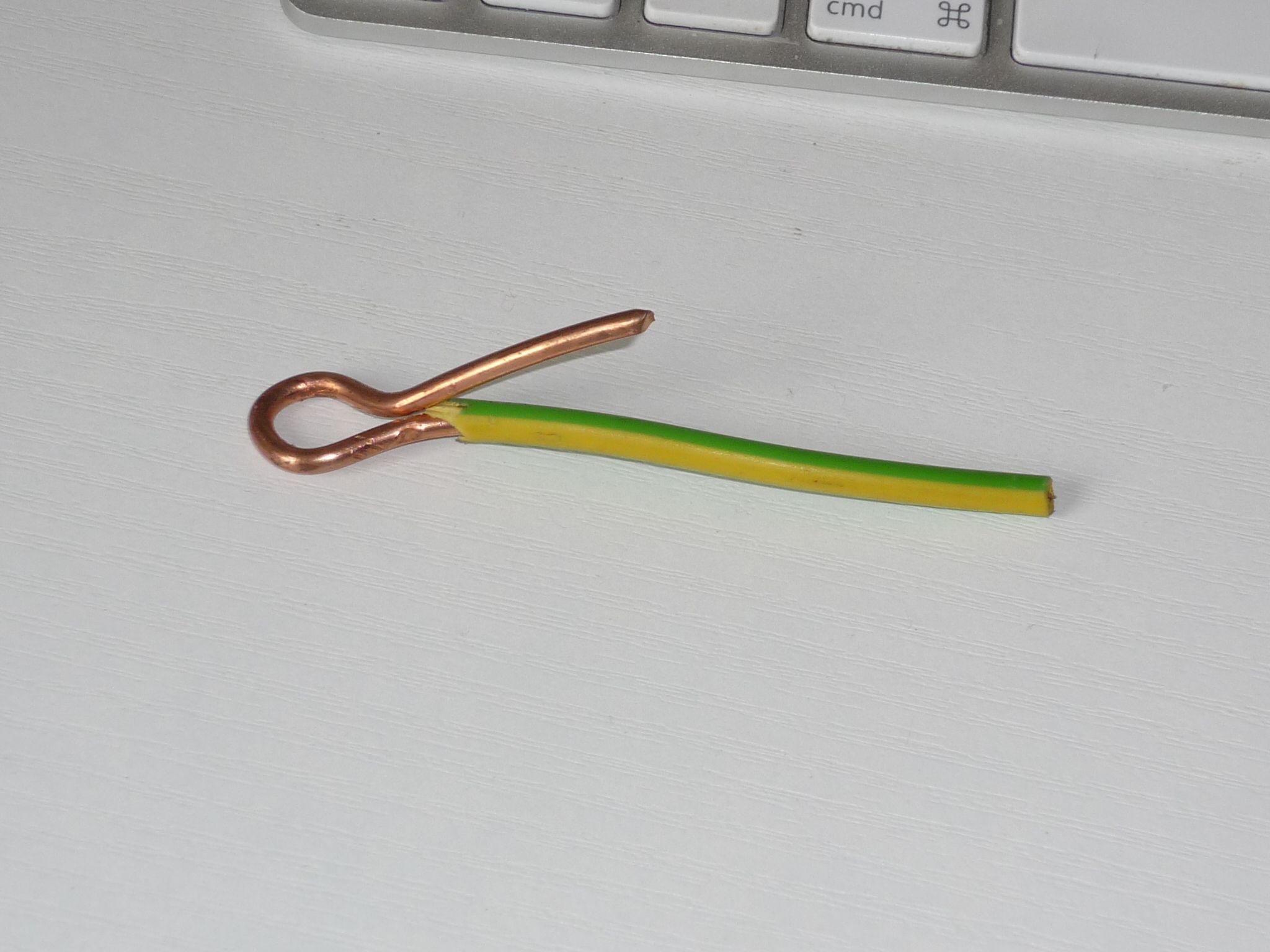

Falls Handkraft nicht reicht:
Ich habe mal eine Rändelschraube aufgrund der Gegebenheiten mit einem Stick Kupferdraht geöffnet.
Ich habe den Draht um den Kopf der erwähnten Schraube gelegt und ihn mit einer Zange zusammengezwirbelt und dann auch mit dieser Zange aufgedreht. Idee dahinter war, dass das weiche Kupfer sich dem harten Stahl anpasst und diesen Formschluss auch behält, wenn man Kraft drauf gibt.
Der Test an etwas größerem (wie beispielsweise einem Steuersatz) steht noch aus, ich bin aber gespannt darauf. Dafür liegt ein Stück Draht in 6mm bereit (irgendwo:oops:).

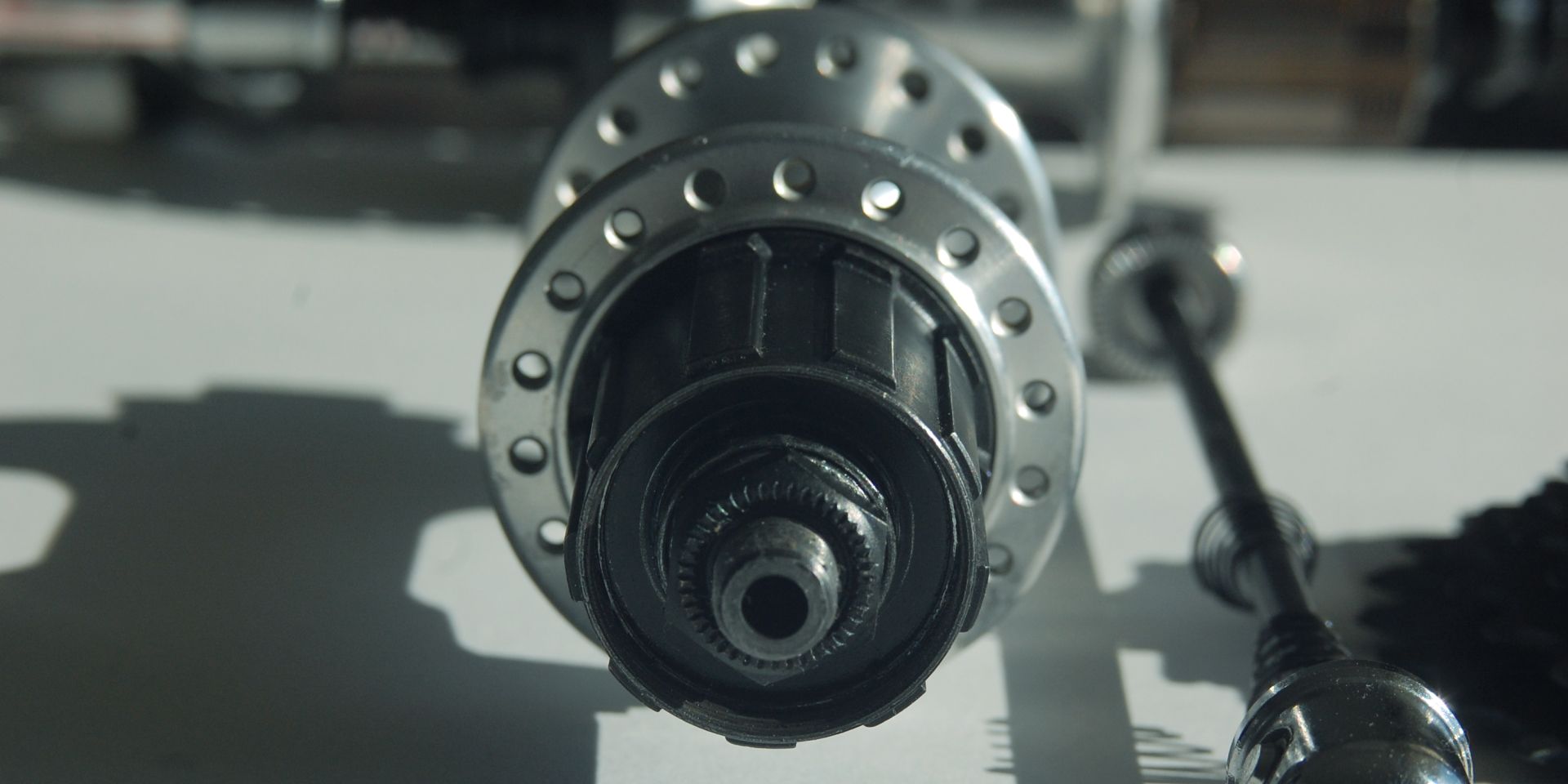

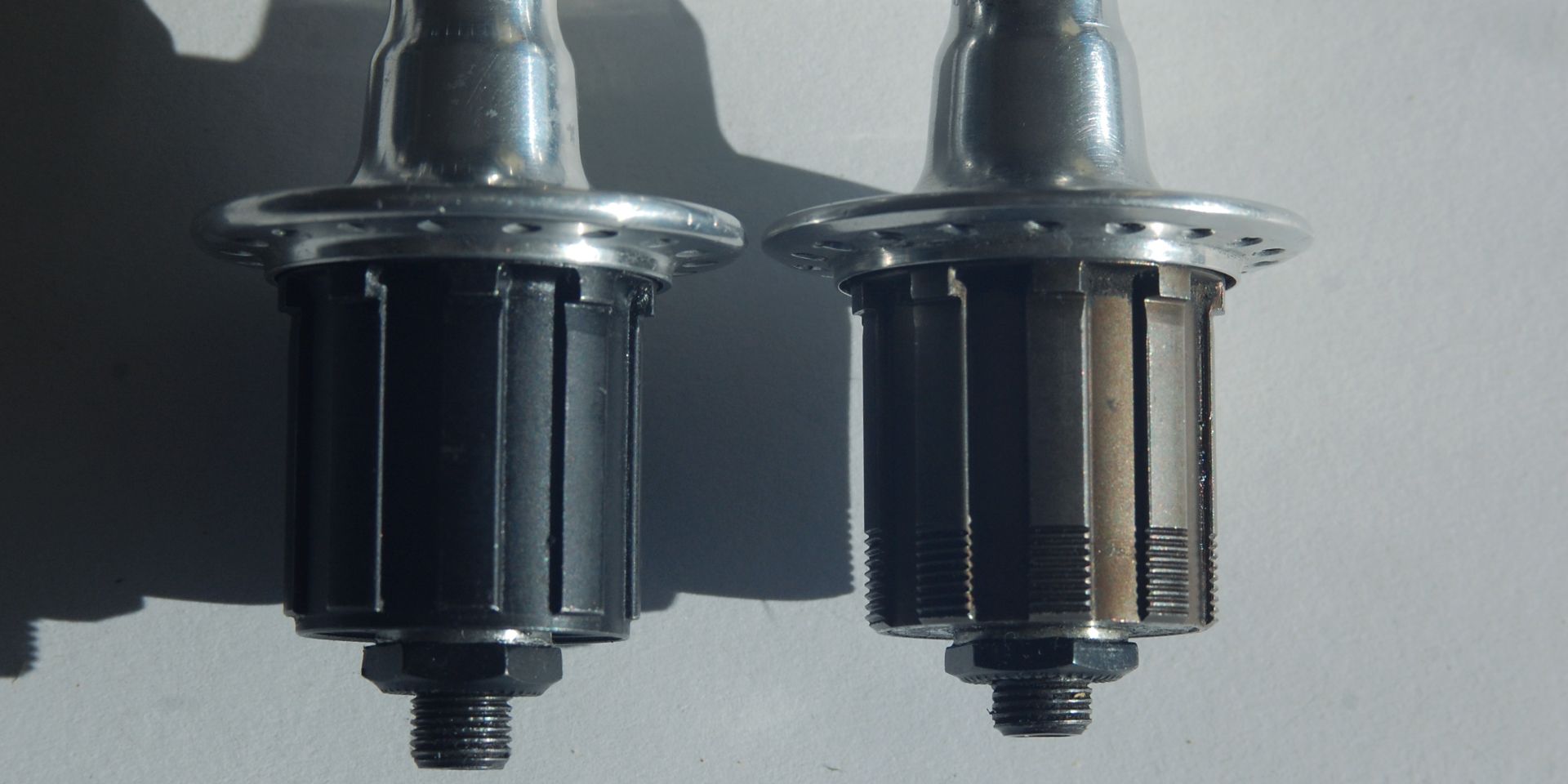

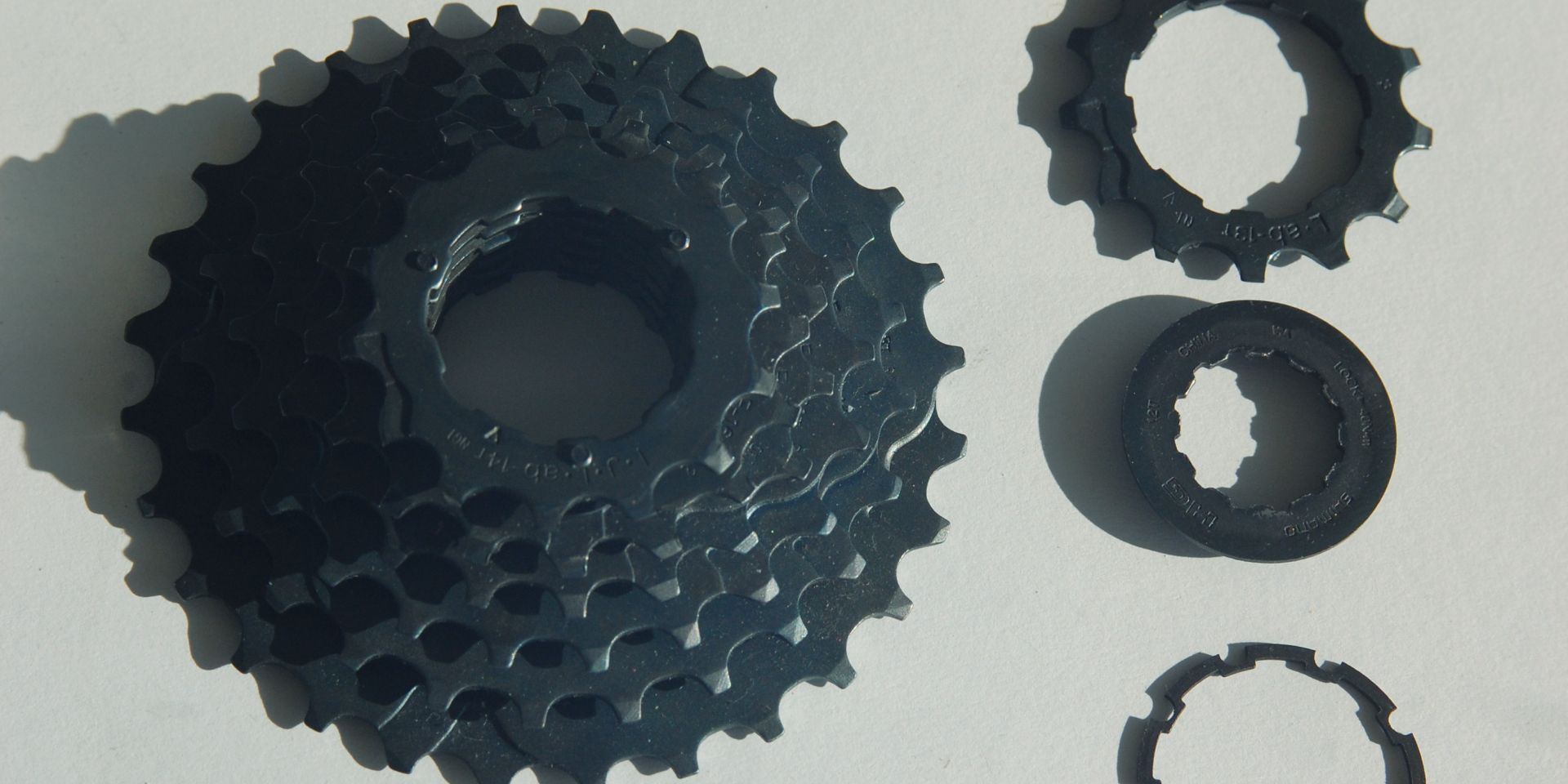

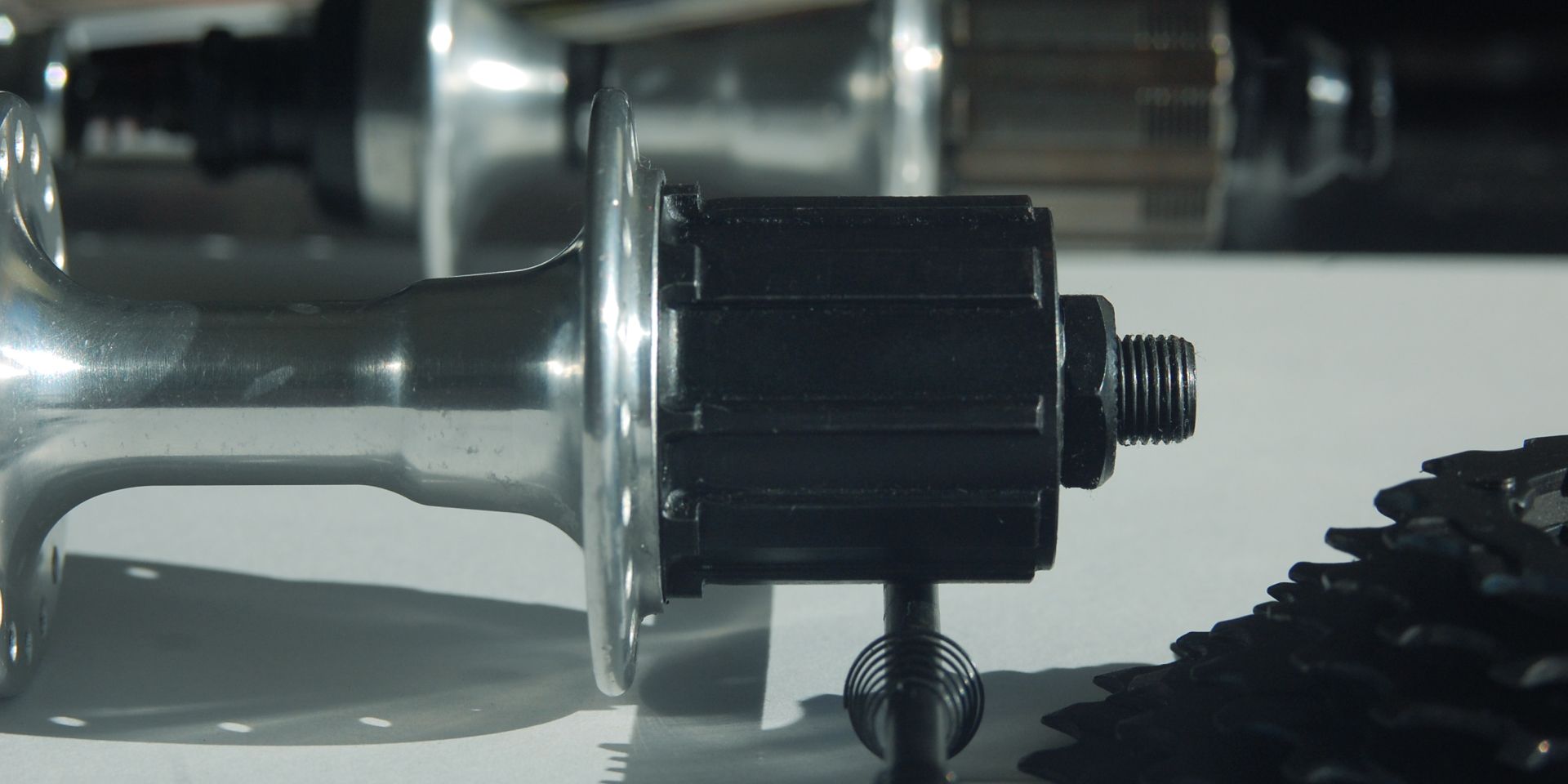

Ich habe noch diese Hinterrad-Nabe von Shimano, ohne Außengewinde für Ritzelkassetten 7-fach und Abschlussring mit innenliegendem Gewinde zur Befestigung(siehe Bilder).
Kann ich für diese Nabe auch aktuelle Ritzelpakete von Shimano, Sram oder auch wieder SunRace verwenden? Gehen auch 8,9 oder zehnfach, wenn ich die Kassette auseinander nehme, und die großen Ritzel einfach entferne?

So wie ich das sehe ist es für dich am einfachsten eine HG 7-Fach Kassette in der von dir gewünschten Abstufung zu kaufen und diesen auf deine Nabe zu montieren.
Sollte es sich jedoch reizen doch eine 8-Fach Kassette verbauen zu wollen, kannst du in meinem Thread vorbeischauen und sehen wie ich dies gelöst habe: 2. Frühling für einen Stahlrenner

Heute habe ich bereits eine 7-fach Ritzelkassette mit 12-28 Zähnen (HG50) bestellt, das sollte eigentlich für meine Bedürfnisse und Fähigkeiten völlig ausreichen, wenn es denn passt.
Ich habe ja auch noch eine 105er UG-Nabe herumliegen (siehe Bild),vielleicht finde ich ja, wie du, noch einen HG- Freilauf zum Austauschen, oder eine ganze Nabe im Tausch/Kauf,dann hätte ich genug Material für zwei neue Laufradsätze, die ich zumindest teilweise gerne selber einspeichen und aufbauen möchte, als Winterprojekt für trostlose Tage mit garstigem Wetter.

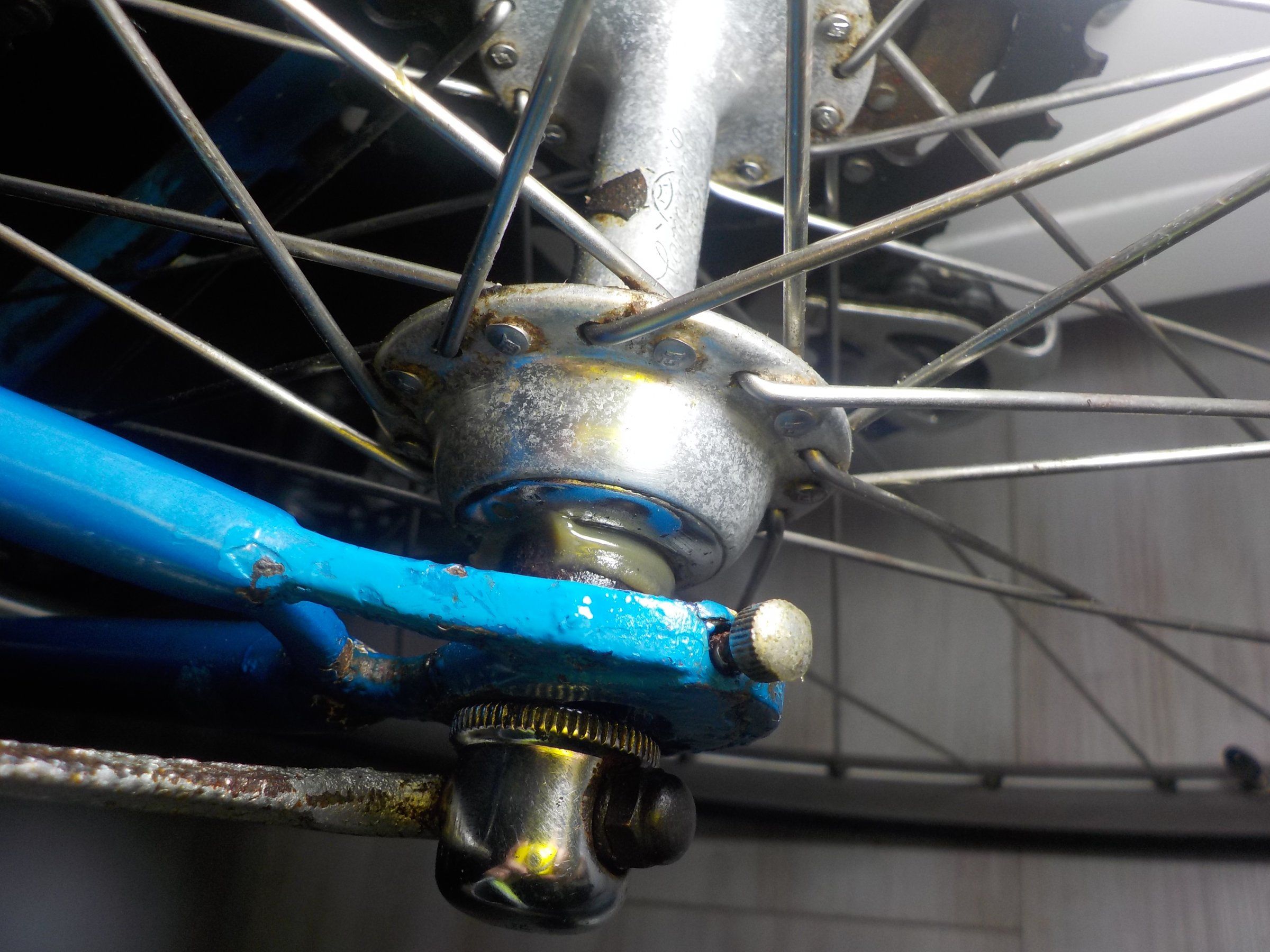

Hatte heute Nacht die alten Record Naben neu gefettet...Jetzt haben die ja kleine Löcher,wo ich das neue Fett durchjagen kann...Hab ich auch gemacht bis es recht sauber wieder rausgeqollen ist...Reste abgeputzt vom Fett,LRS eingebaut und erste Probefahrt gemacht-->Laufen wie neu,obwohl von das Rad von 1972 ist-Naben wurden umgespeicht in Drahtreifen...Nur ist mir nach der Fahrt aufgefallen,daß an den Seiten wohl bei der Fahrt wieder Fett rausgeqollen ist-->Ist das normal oder hab ich viel zuviel Fett reingedrückt?

danke für die Empfehlung, ich habe auch schon einen Blick in deine Aufbauanleitung riskiert, sehr interessant!

Meine Freundin fährt auch genau die (rechte) 105er Nabe und 7-Fach 28-11 und ist damit sehr zufrieden.
Freiläufe sollte es beim benachbarten Fahrradladen für wenig Geld geben. Frag einfach nach runtergerockten Naben und schau dir die Freiläufe an. Die sind meistens noch voll in Ordnung.

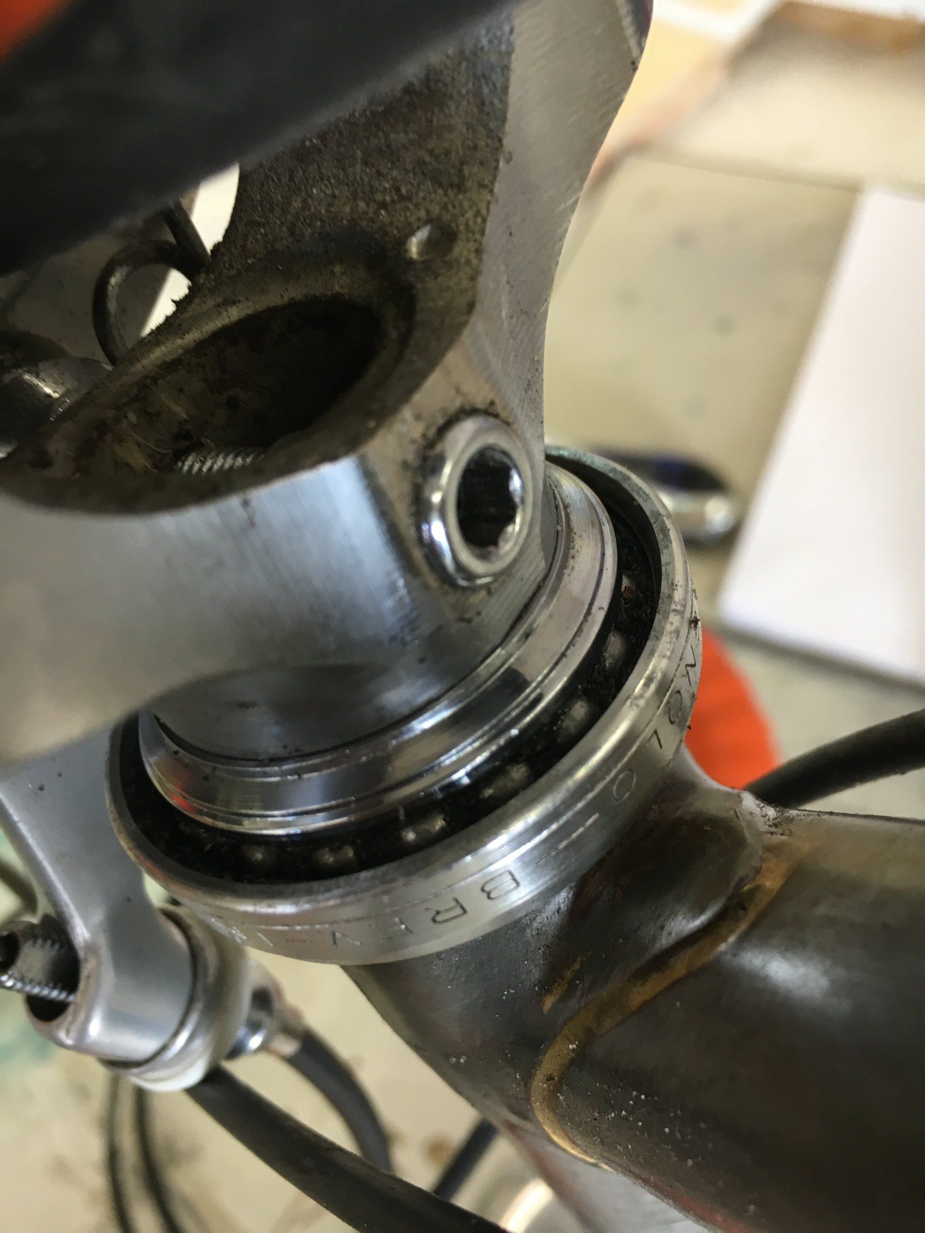

Habe heute beim Rad ein Knarzen im Steuersatz vernommen.
Beim Blick unter die Gabel habe ich folgendes entdeckt:
Ist da was verkehrt? Fehlt ein Dichtungsring, Lagerschale zu kurz?
Beste Grüße
Problem gelöst:
Es fehlte die Staubkappen-Plastikdichtung.
Der Lagerkonus war vom Durchmesser richtig / original.

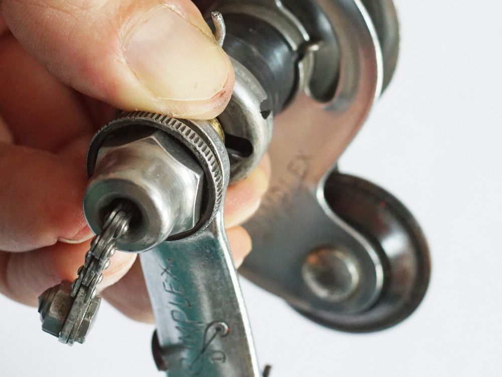

Ich hab ne Frage an die alten Hasen die sich auch für pre 60er nicht zu schade sind,
Dieses Simplex Tour de France SW funktioniert eigentlich ja ganz einfach und obwohl die Innenfeder für die Käfigspannung oben gebrochen ist, müßte es funktionieren. Leider aber springt die Gegenhalter-Platte aus der Nase heraus, wenn die Spannung größer wird.
(kann man das verstehen?)
Wird die Gegenhalter-Platte nur durch die Federspannung von der Außen-Spiralfeder gegen die Nase gedrückt? Wie man sieht kann ich die Gegenhalter-Platte einfach mit dem Finger nach hinten drücken. Fehlt da was, oder hat die Feder nicht mehr ausreichend Spannung?
…, einstweilen besten Dank!
Muß mich leider einmal selbst zitieren, suche einen Kundigen zur Simplex Tour de France, die Nase bleibt von allein nicht in der Nut, sobald Spannung drauf kommt springt sie raus. Wer weis mehr? vielen
