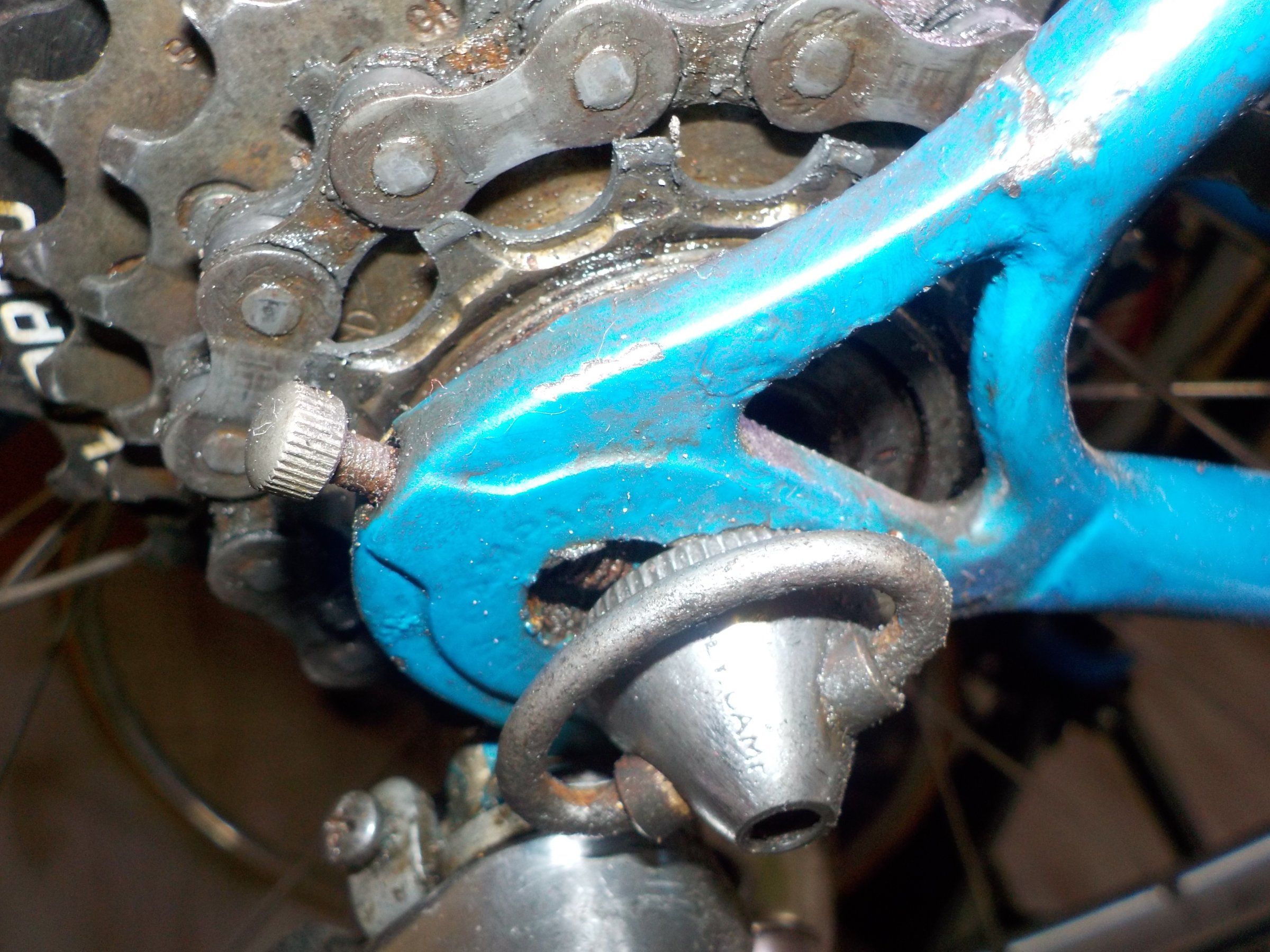

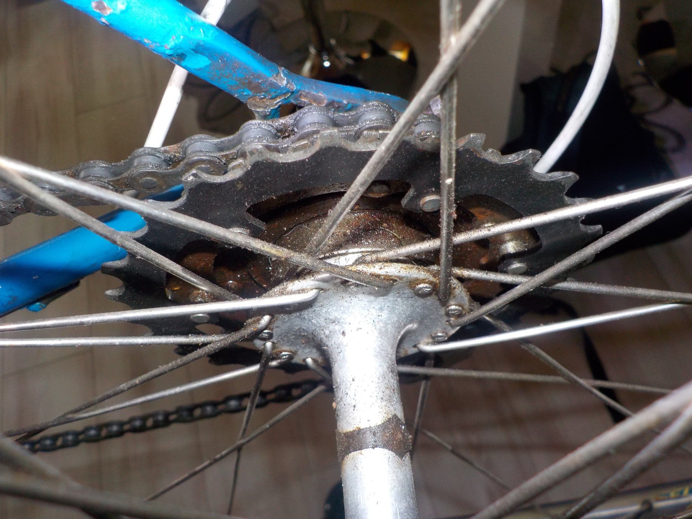

Aufgefallen beim fetten der Naben--->Was is dat fürn Schraubkranz bzw.is da was zusammen gebastelt-nur was?Ich seh da ein Spacer zwischen Kassettenaufnahme und vorne auch HG Ritzel auf einer UG Kassette?Richtig?Hoffe auf Hilfe...Bewegen tut sich NIX mit nem Abzieher...Scheint als wäre die Kassette geschraubt&geklebt?Hoffe auf Eure Hilfe...Läuft auf jeden Fall,nur bei den letzten beiden Ritzel knarzt es ab und an-nix schlimmes wohl,aber sowas hab ich noch net gesehen,nur von gehört bis jetzt...Hoffe,es ist gut zu erkennen...
Aber was hat der Spacer dazwischen zu suchen?Und den passenden Abzieher hab ich,nur bewegt sich dat Ding nicht...Diese Kassette kenne ich,aber normal wird die ohne ne fast 2 cm breiten Spacer montiert...Und vorne is ein anderes Ritzel drauf als bei dieser recht günstigen Shimpanso Kassette...

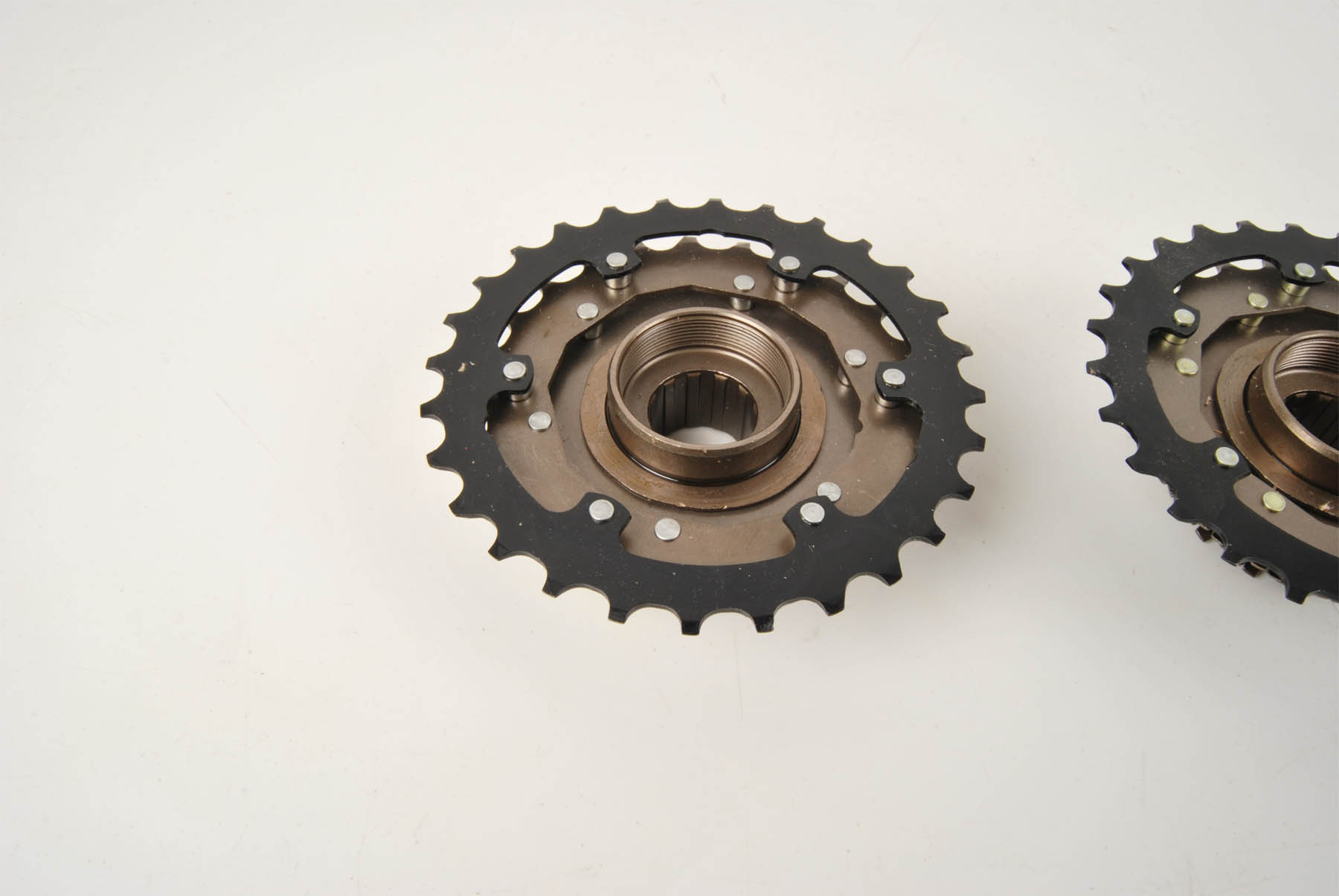

Der Spacer ist wahrscheinlich drin, da die schmale Kassette auf einen längeren Freilauf montiert wurde.
Und zum abschrauben braucht man halt Kraft, wenn festgegammelt.
Gruß Gr@ndy
Alles klaro-Du hast Recht...Diese 'komische' Rückseite hab ich als Spacer gesehen,was es nicht is...Danke für die Rückansicht...Das Rennrad war 8 Jahre auf einer MittelmeerInsel unterwegs und dort is auch dat Teil montiert worden--->HAb da jetzt mal WD 40 drauf geträufelt und versuch morgen dat Ding nomma abzuziehen und wieder mit Fett zu montieren...
