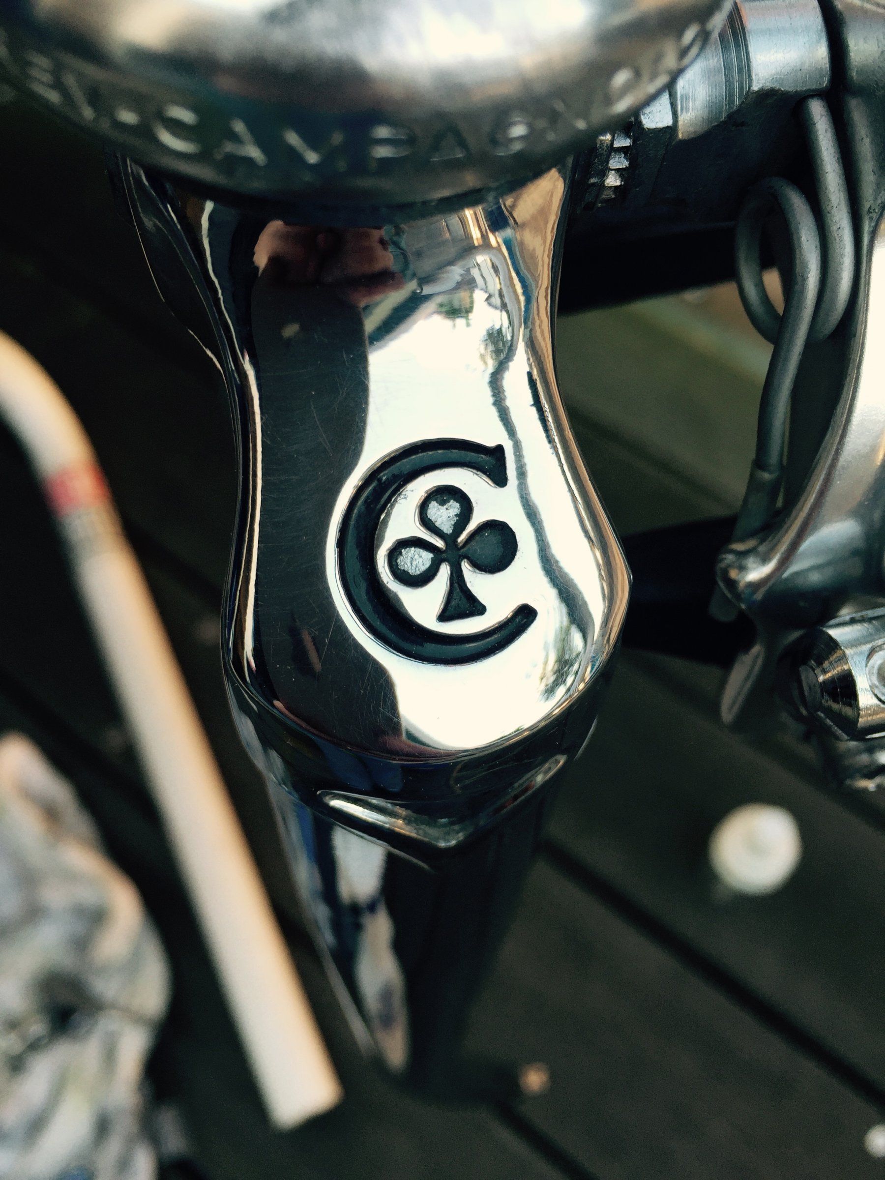

Neue Bastelfrage: Ich möchte die Pantos einer Colnagogabel neu auslegen. Einfach acetonsauer und dann mit Lack drauf oder muss ich da grundieren? Wenn ja, wie? Hier mal das Objekt. Das Schwarz soll weiß ;-).
Neue Bastelfrage: Ich möchte die Pantos einer Colnagogabel neu auslegen. Einfach acetonsauer und dann mit Lack drauf oder muss ich da grundieren? Wenn ja, wie? Hier mal das Objekt. Das Schwarz soll weiß ;-).Anhang anzeigen 375993
weiße Conagopantos? nie gesehen, das geht so nicht...
Wobei Aceton auch eine Säure ist also wars nicht so falsch
Einspruch, euer Ehren. Aceton ist amphoter, kann also als Säure oder als Base reagieren, aber die pKs- und pKb- Werte sind so hoch, dass das für unsere Praxis unbedeutend ist. Und sie sind so ähnlich, dass Aceton doch eher als neutral zu bezeichnen ist.
