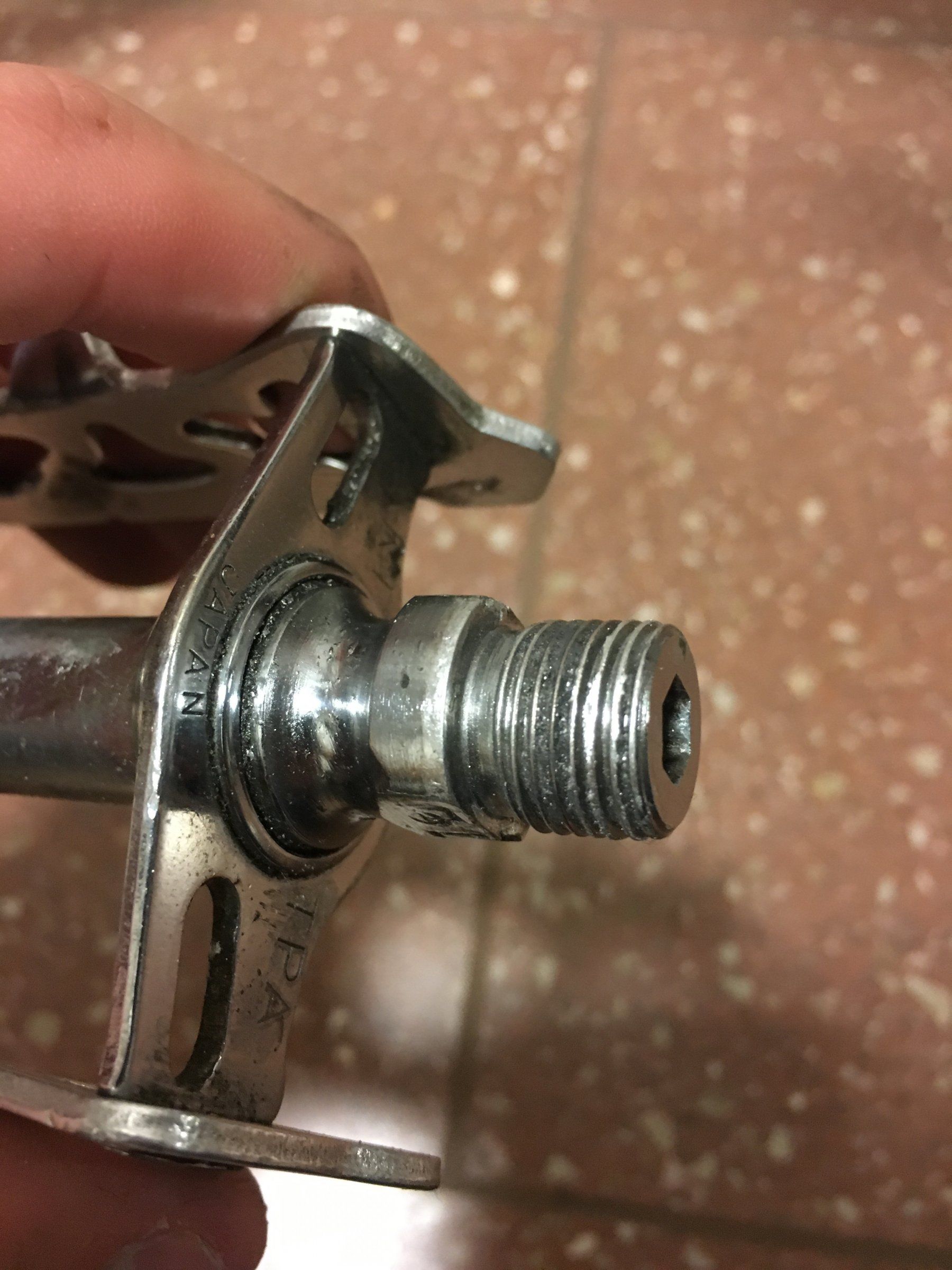

So superklein ist meine bastelfrage heute Abend leider nicht, denn eigentlich wollte ich euch mein 79er Koga Road Racer vorstellen. Stattdessen hat's mir in einem Sprung auf dem Rückweg von der Uni das linke Pedal zerdeppert bzw. die Linke SR Royal Kurbel zerdeppert.
So wie das für meine Augen ausschaust ist die Linke Kurbel im arsch bzw. Würde ein neu geschnittenes Gewinde benötigen, denn das Gewinde am Pedal, wobei es sich um ein kyokutu Top-Run handelt,sieht vollkommen ok aus.
Was ist eure Einschätzung in Hinsicht auf die Problematik?
Für den Fall, dass es möglich wär die Gewinde größer nachzuschneiden und neue Pedale zu montieren würde (mehr oder weniger gebrauchte) Look Keo 2-Pedale bevorzugen.
Falls ich eine neue Kurbel bräuchte, müsste ich mich ja vermutlich auf die Suche nach neuen SR-Royal Pedalen von ca. 1979 machen.
Neue Kurbel besorgen , das Loch in der Kurbel ist m.E. einfach zu groß für das einsetzen einer Gewindebuchse , und Luft kann man auch nicht nachschneiden , wo nix ist , kann man auch nix schneiden .
Von den Kosten mal abgesehen .
Nachschneiden kann man nur wenn der 1. Gewindegang vorne zermackt ist , weil das Padal schief angesetzt wurde , oder ein Vollhorst die Gewinde li. + re. verwechselt hat , dann dreht man den Gewindebohrer von der Rückseite her in die intakten Gewindegänge als Führung ein .
So wie die Kurbel aussieht bist du ewig mit losem Pedal rumgefahren ....
Das das Gewinde der Pedalachse noch intakt ist verwundert nicht , die kpl. Pedalachse ist aus Stahl , gehärtet , aber sauberkratzen soltest du das schon , da hängen Alureste der Kurbel drin .
Das das Pedalgewinde noch intakt ist verwundert nicht , die kpl. Pedalachse ist aus Stahl , gehärtet , aber sauberkratzen soltest du das schon .
Oder Helicoil bzw. den Pedalgewinde-Reeparatursatz von Cyclus besorgen (oder zu eniem Händler gehen, das einen hat - die Schneifswerkzeuge sind teuer, aber die einzuschraubenden Gewindehülsen, also das, was am Rad bleibt, sind billig). SR Royal ist eine der selteneren und eine der qualitativ besten Kurbeln überhaupt. Ersatz wird somit nur schwer und teuer zu beschaffen sein. Oder ein Framdfabrikat, mit allen Risiken und Nebenwirkungen.

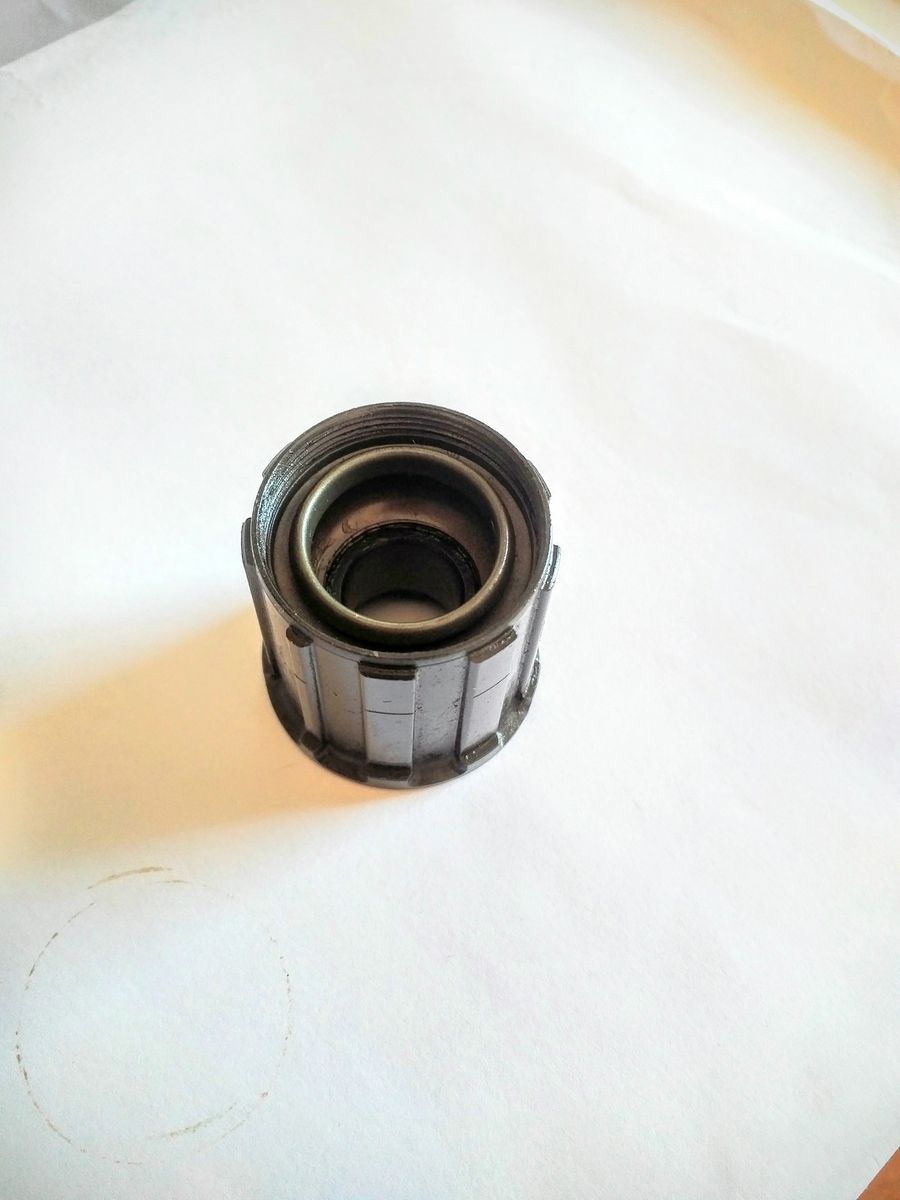

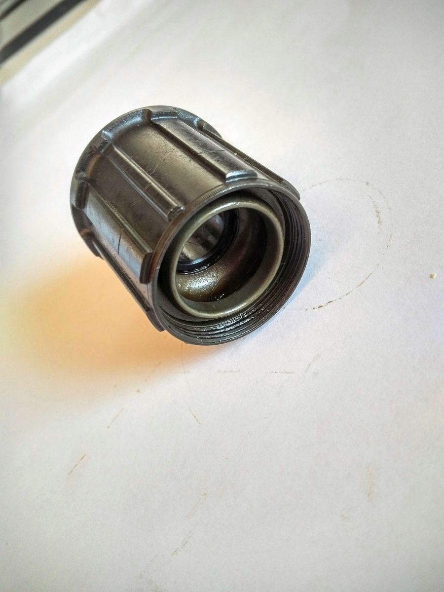

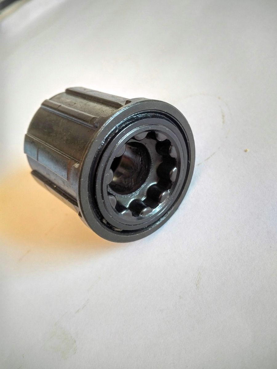

Bekommen habe ich genau das hier. Der Unterschied zum alten Freilauf befindet sich in Länge im 1 mm Bereich, in der Breite im 10tel mm.
Sobald ich den alten UG Freilauf abgeschraubt habe, kann ich genaue Messungen durchführen.
Also fehlt da noch was? :eek:
Wenn es Dir das Wert ist, dann würde ich mich mal nach "Auftragschweißen Aluminium" umschauen. Aber ich bin nicht sicher, ob das hält, da viel fehlt und billig wäre auch ein Fehlversuch sicher nicht. Ganz knapp - es wird Alu aufgeschweißt, bis wieder ein Gewinde geschnitten werden kann. Ist allerdings fraglich, obs hält, da es wohl kaum einer geschmiedeten Kurbel entspricht. Aber eine Fachkraft wird das sicherlich objektiv einschätzen können.
Vielen Dank schon mal.
Dann werde ich nach einer neuen Kurbel Ausschau halten müssen. Nachdem ich das lose Pedal bemerkte hab ich mich eigentlich nur 15km nach Hause retten müssen. Die falsche Vermutung das werde schon halten, geht wohl auf meine Unerfahrenheit zurück. Das hat der Sache dann vermutlich den Rest gegeben.
Naja von dem Punkt an, wird's wohl im Suche-Threat weitergehen müssen.

Ich habe gerade das Ritzelpaket abgenommen und nur der Innenteil des Freilaufs ist noch an der Nabe. Dieser Innenteil wäre den neuen Speichen allerdings teilweise im Weg. Ungebogen gehen die da auf jeden Fall nicht durch. Zieht sich so eine Biegung beim Zentrieren wieder raus, oder stehe ich wieder am Anfang?
Anhang anzeigen 377189 Anhang anzeigen 377190 Anhang anzeigen 377191
Nö, jetzt muss du nur noch den UG-Freilauf von der Nabe holen.
Dazu Zehner Inbus von der Freilaufseite einführen und gegen den Uhrzeigersinn die Hülse rausdrehen. Den neuen HG-Freilauf mit der Hülse wieder anziehen. Fertig.
