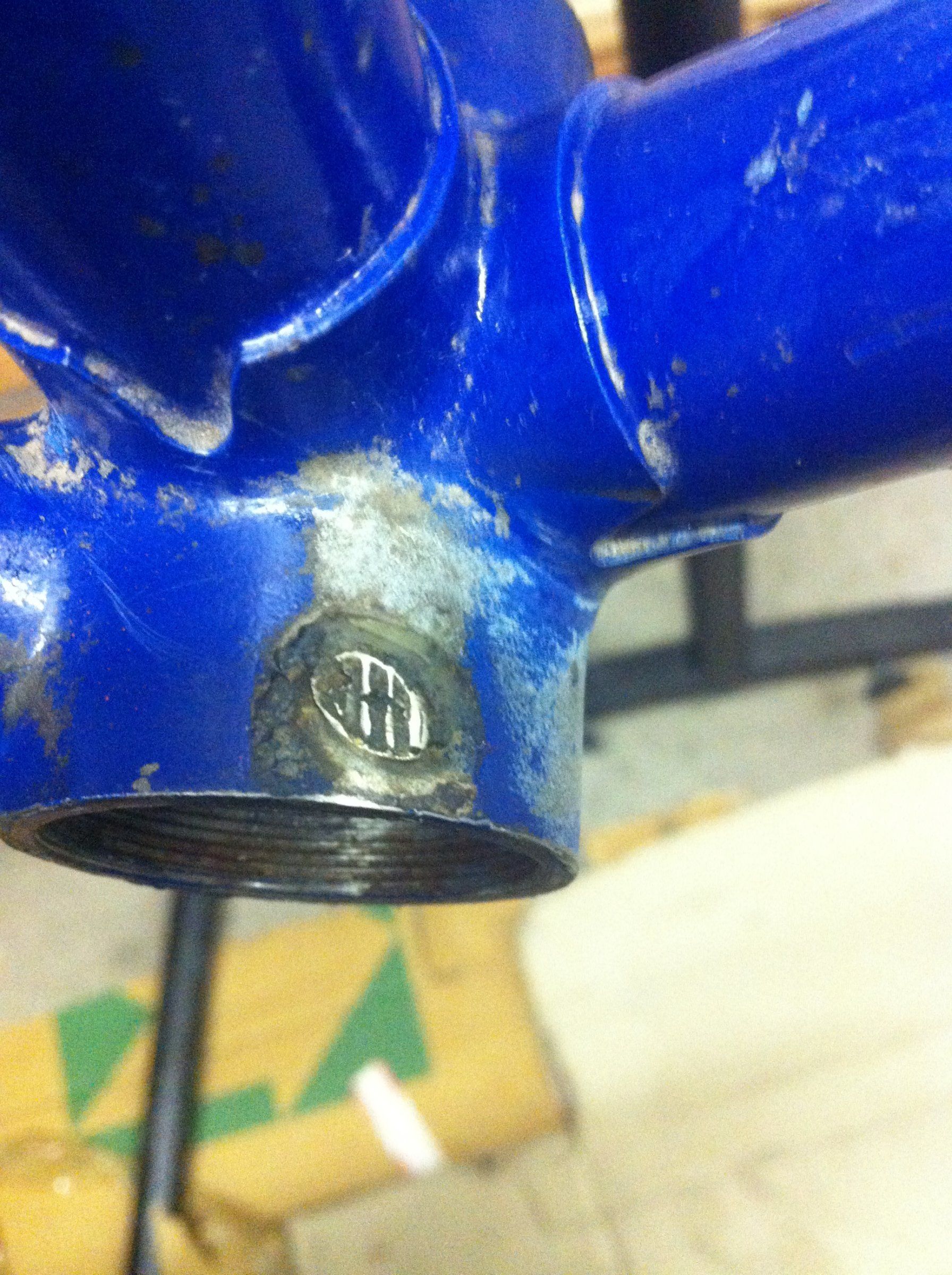

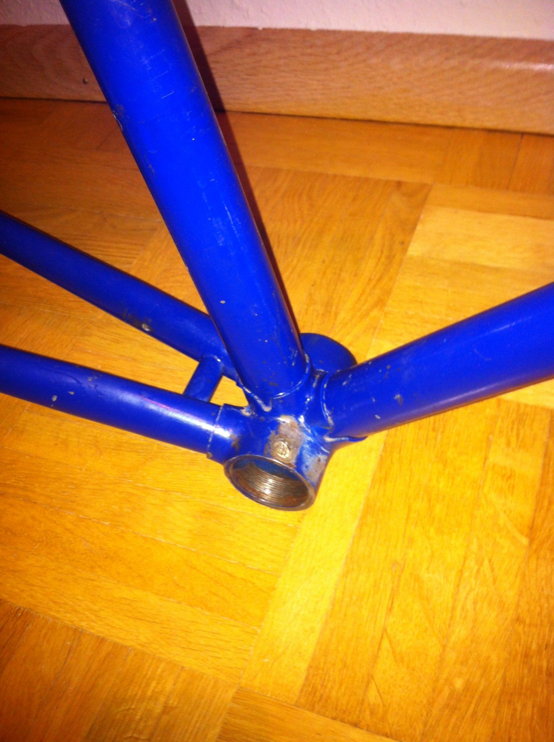

ich bin neu hier, lese aber schon lange Zeit mit. Ich habe mehr eine "Was wurde da gebastelt Frage", denke aber das passt hier trotzdem rein, sonst bitte verschieben.

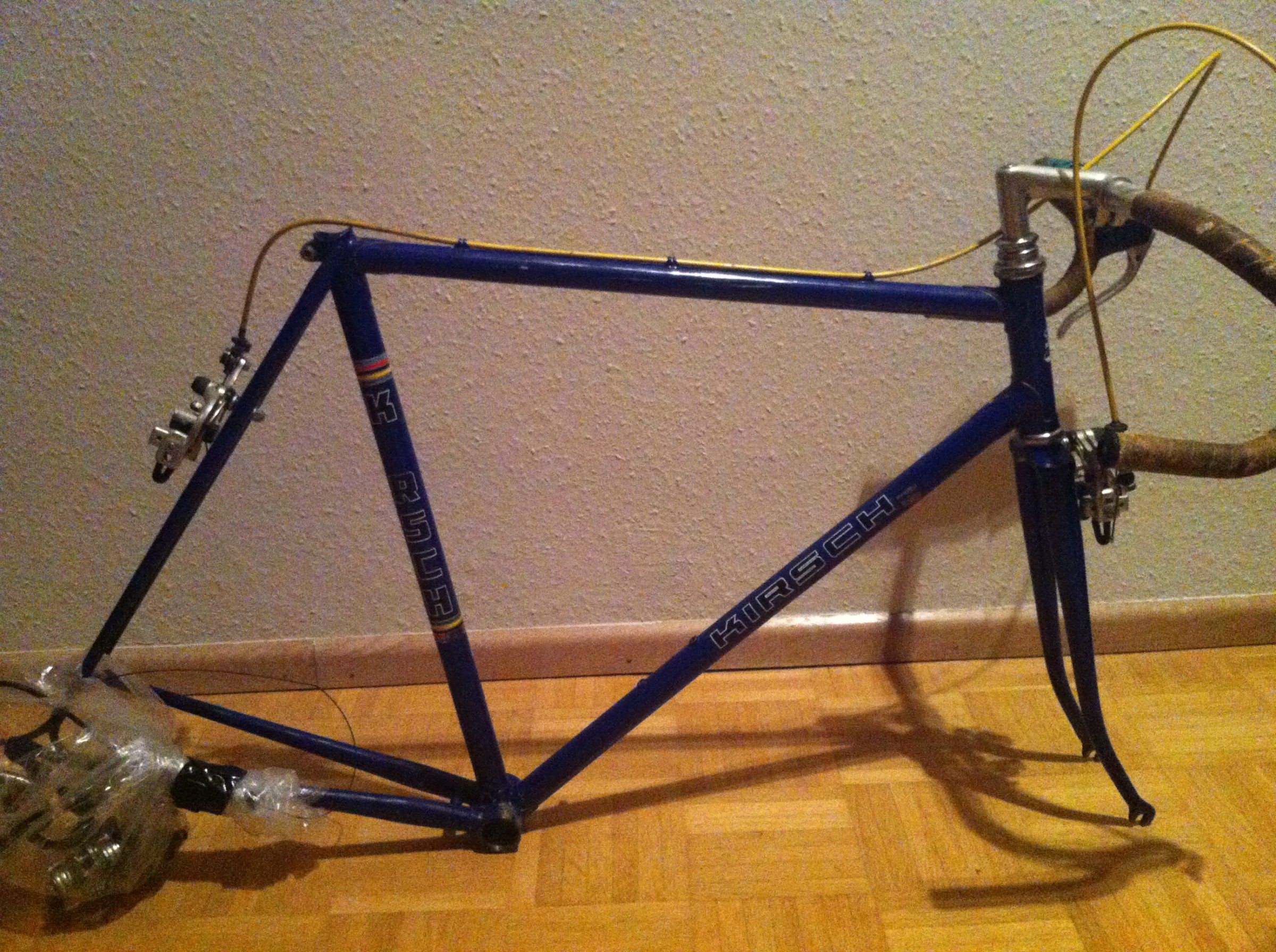

Vor einiger Zeit habe ich ein Kirsch-Rennrad von Anfang der 80er gekauft (am Rad ist eine 600er Schaltung verbaut, die nach Datumcode von 1980 stammt). Oberhalb des Tretlagers ist eine sonderbare "Bastelei" zu sehen.

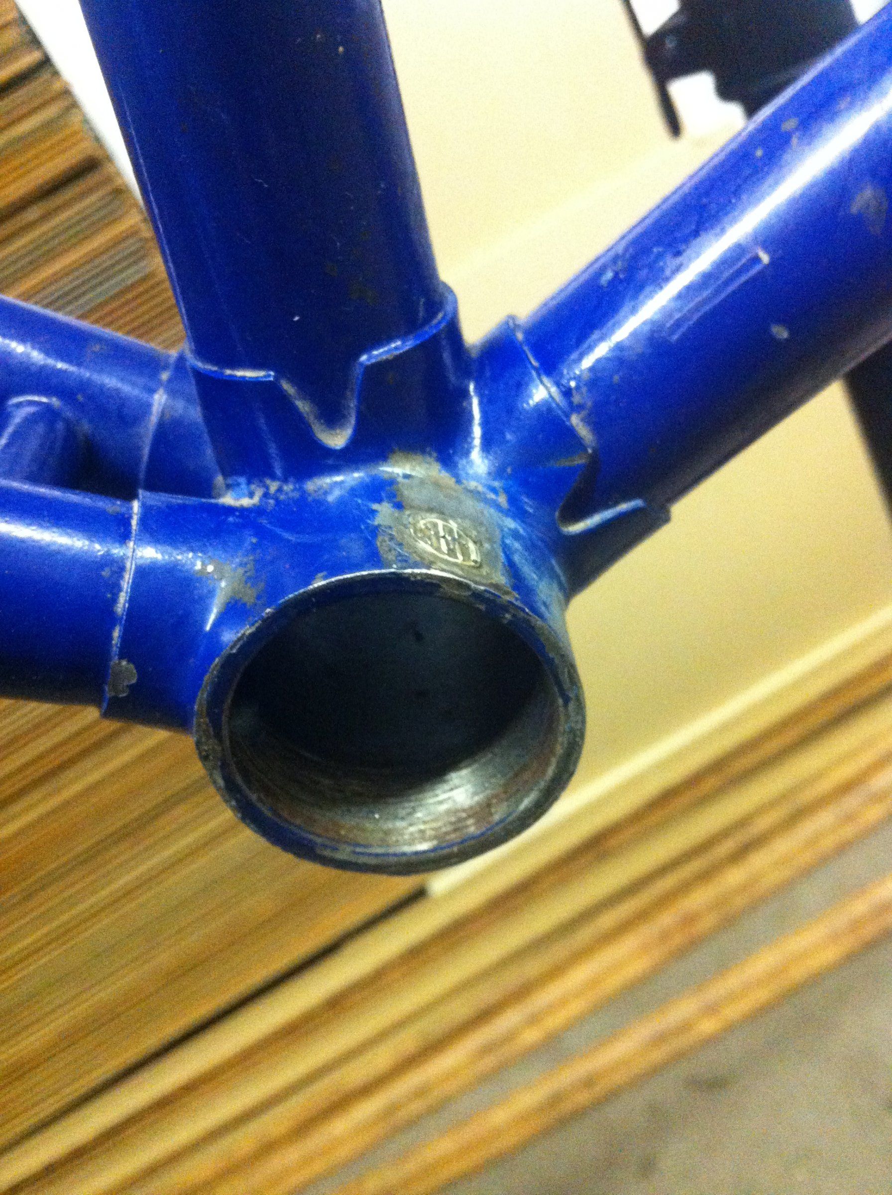

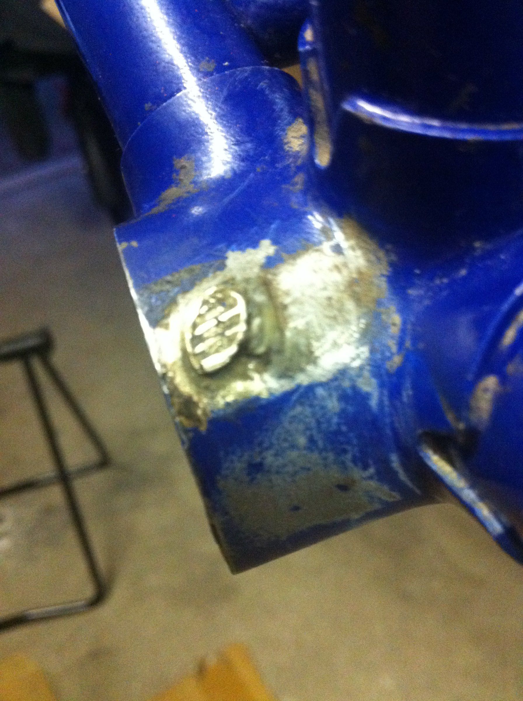

Das Ovale mit dieser Streifenstruktur ist ein hartes Metall, das schwarze links scheint irgendeine Lötmasse sein, die sich recht leicht entfernen läßt (Bild 5)

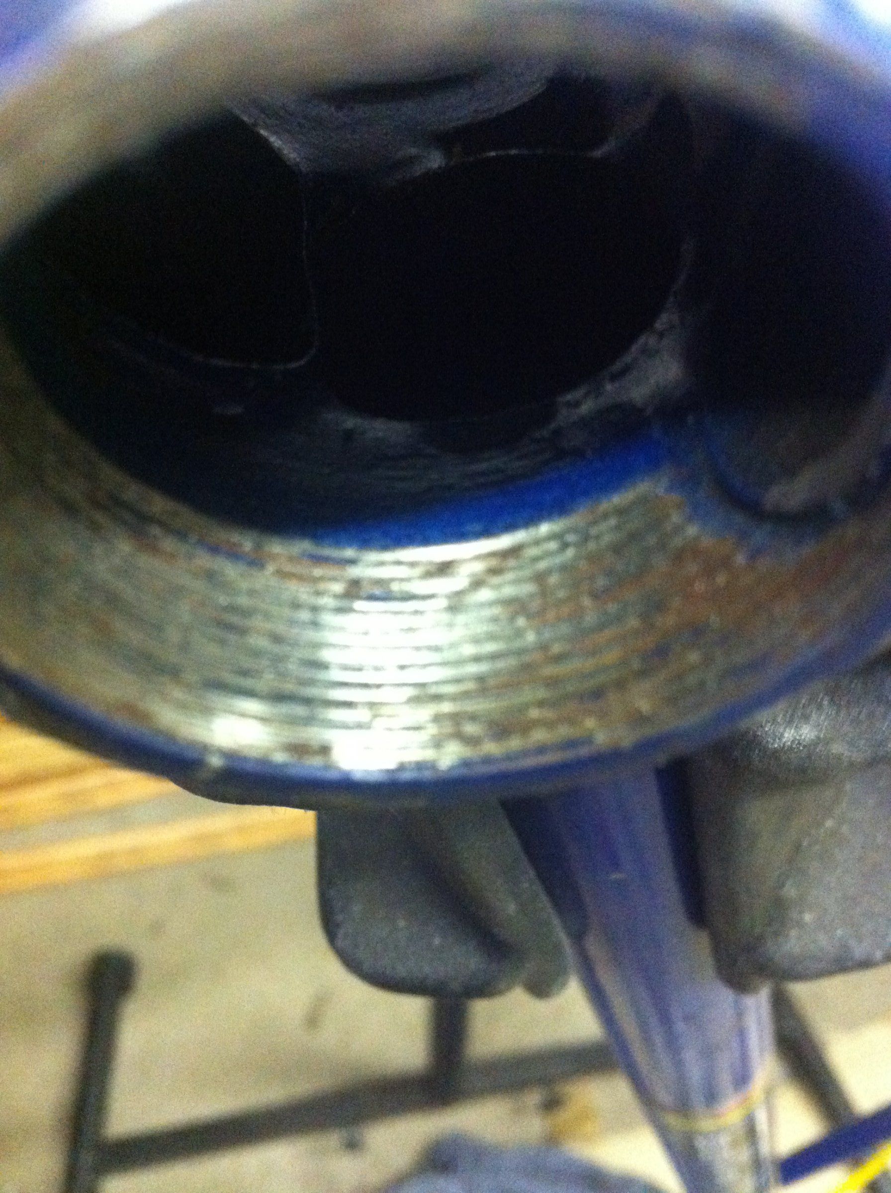

Zunächst hatte ich gedacht, dass da irgendein Loch abgedichtet wurde, das scheint aber nicht so zu sein, da man von innen nichts sieht (Bild 6).
Was könnte das sein?

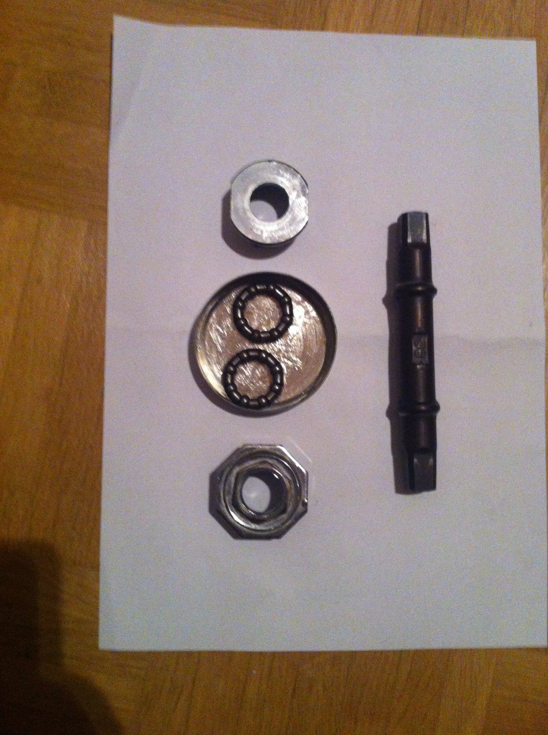

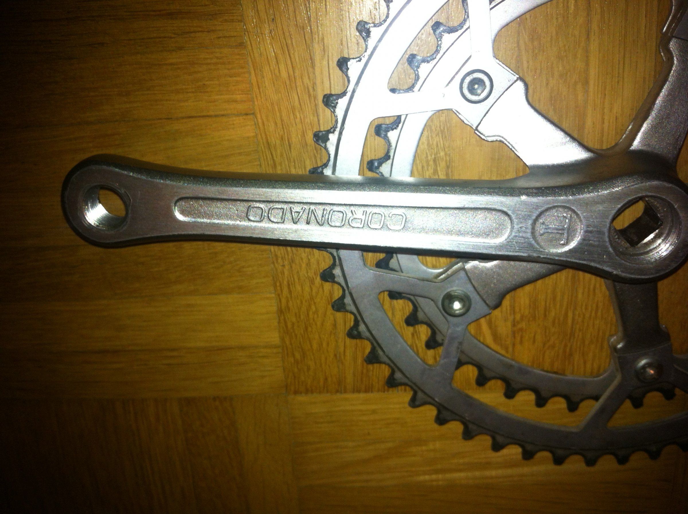

Das Tretlager selbst ist von Thun, passend zur Coronado Kurbel und hat eine Breite von 70. Da es zur Coronado Kurbel passt denke ich, dass es Original ist. Auf der Achse ist eine 86 oder eine 98 eingestanzt.
Was bedeutet diese Zahl?
Anhang anzeigen 381861 Anhang anzeigen 381862 Anhang anzeigen 381864Anhang anzeigen 381865Anhang anzeigen 381866

Ich denke das hier eine Schaltzugführung für des Schaltwerk aufgelötet war.
Ich würde es wegfeilen und beischleifen und ein Loch samt Gewinde von unten in das Tretlagergehäuse bohren/schneiden.
Dann kannst du eine Schaltzugführung unten fest schrauben.
Danke. Das kann gut sein. Die Schaltzugführung ist zur Zeit eine Rolle, die über eine Schelle am Unterrohr angebracht wurde, das sieht nicht wirklich original aus. Das mit dem Loch bohren ins Tretlager überleg ich mir.

Da hat sich der Hersteller des Tretlagergehäuses verewigt, keine Bastelei;).
Ich denke auch, daß hier mal eine Schaltzugführung aufgepappt/ schlecht aufgelötet und sich wieder gelöst hat. Oder es ist das Signet des Herstellers dieser doch recht grobschlächtigen Innenlagerhülse.

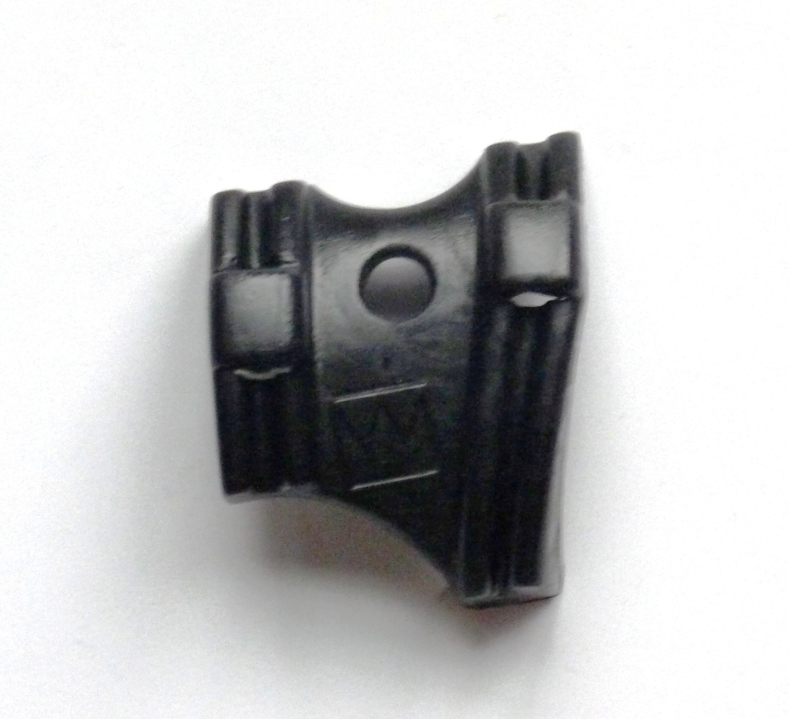

Du hast da dann zwei Möglichkeiten:
1. Die Schaltzugführung unter das Tretlager und das dafür benötigte Loch in die INnnelagerhülse bohren. Die Schaltzugführung sieht dann im Prinzip so aus und kosten nur wenige Euro
2. Eine Schelle mit Schaltzugführung nehmen. Diese gibt es von verschiedenen Herstellern in verschiedenen Ausführungen und Du mußt die Variante wählen, die dann zu Deinem Umwerfer und dessen Schaltzugführung paßt. Mögliche Hersteller sind Campagnolo, Shimano, Suntour, Simplex und Huret. Diese Schelle wird nur um das Unterrohr gelegt und mit einer Schraube festgezogen; sie sieht im Prinzip wie folgt aus
Angesichts der Wertigkeit des Rahmens würde ich Variante 1 nehmen, weil die Zugführungsschellen und insbesondere Diejenigen von Campagnolo doch eher schon fast den Wert des Rahmens sprengen würden.
