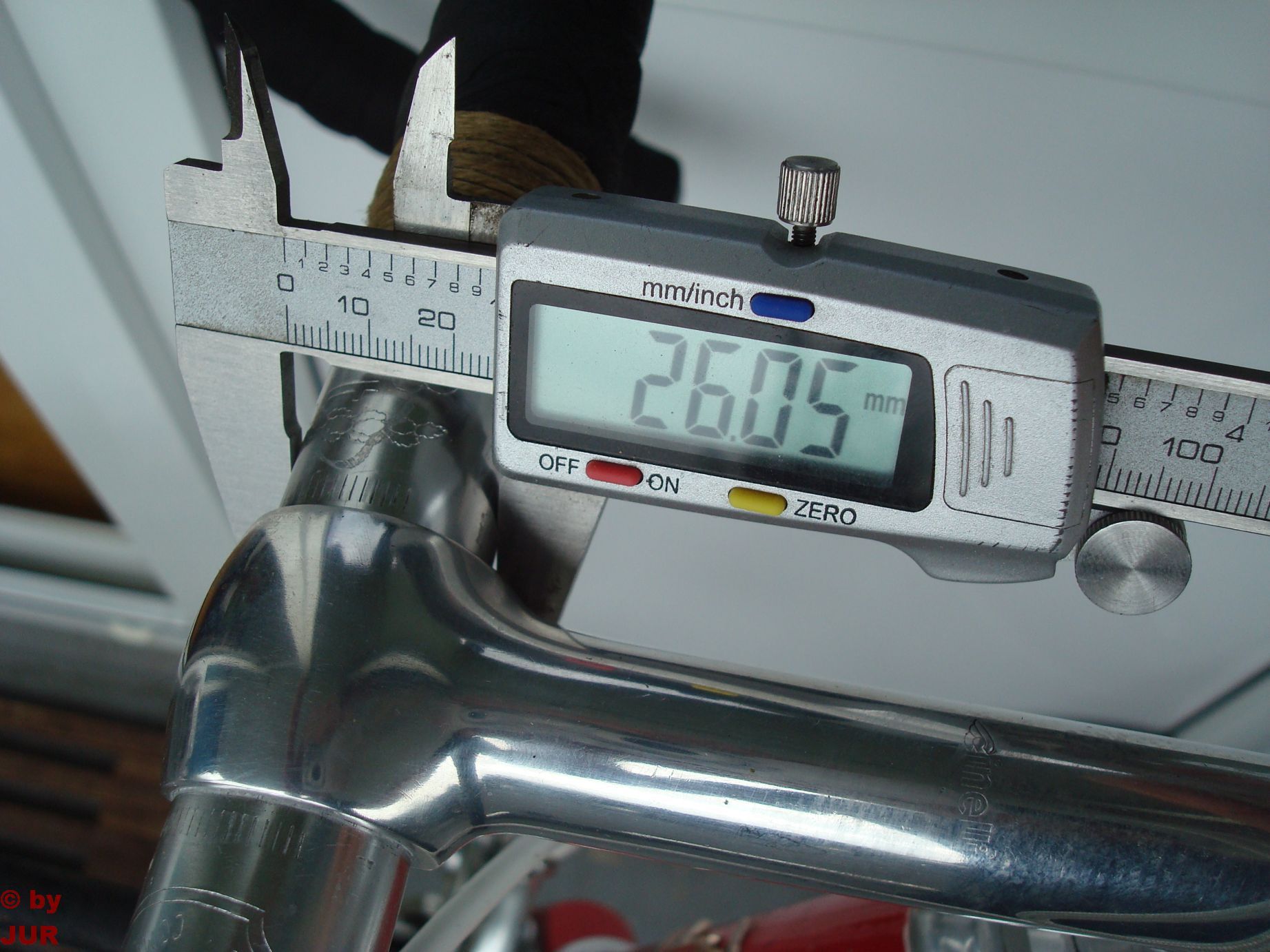

concor Gab es dann 26er Cinelli Vorbauten separat?
26er 3TTT "Merckx" in Cinelli Vorbau.
spiel- und knackfrei

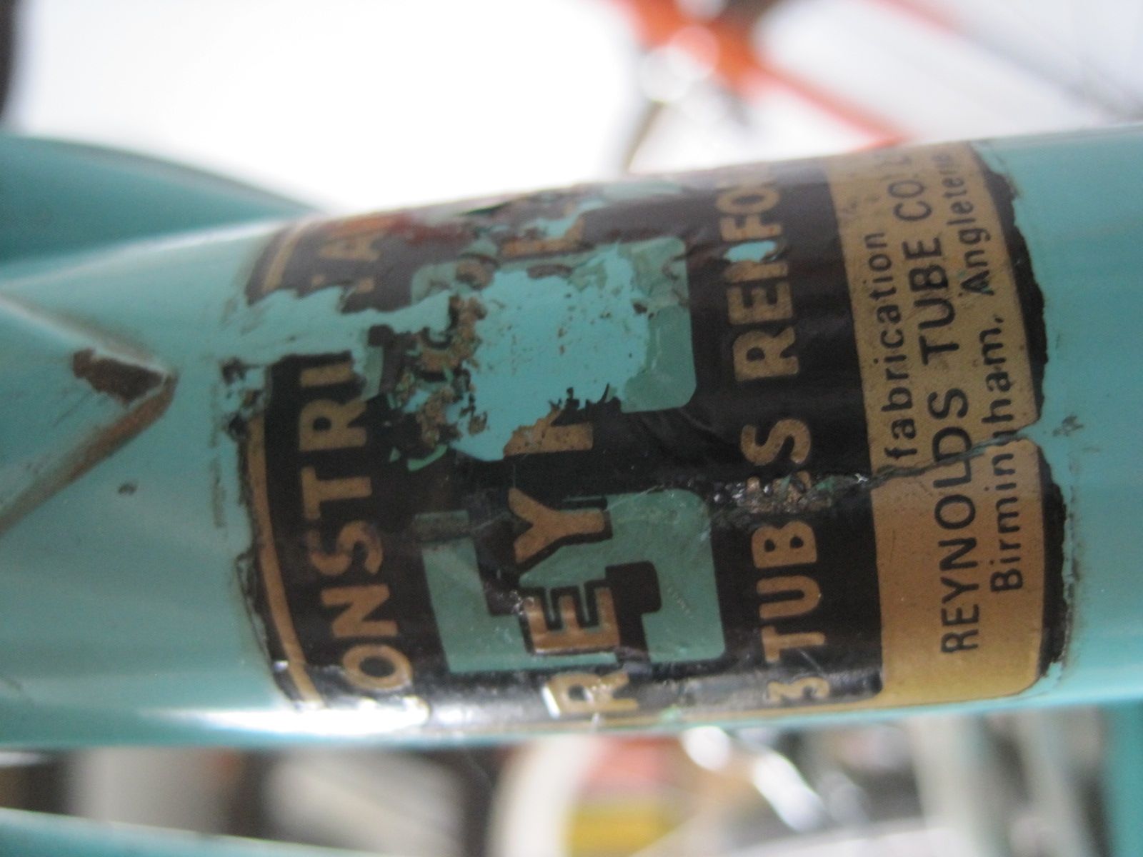

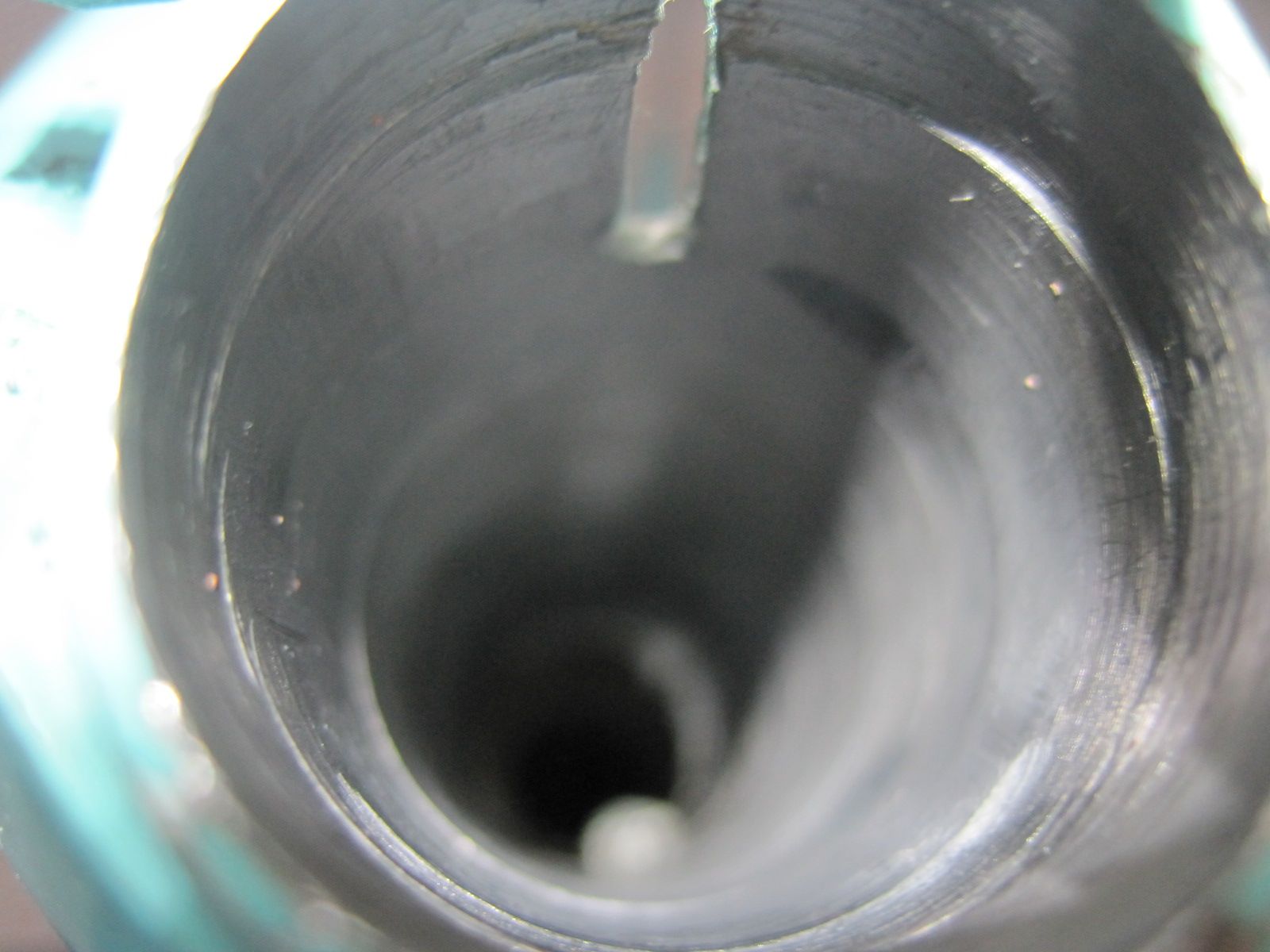

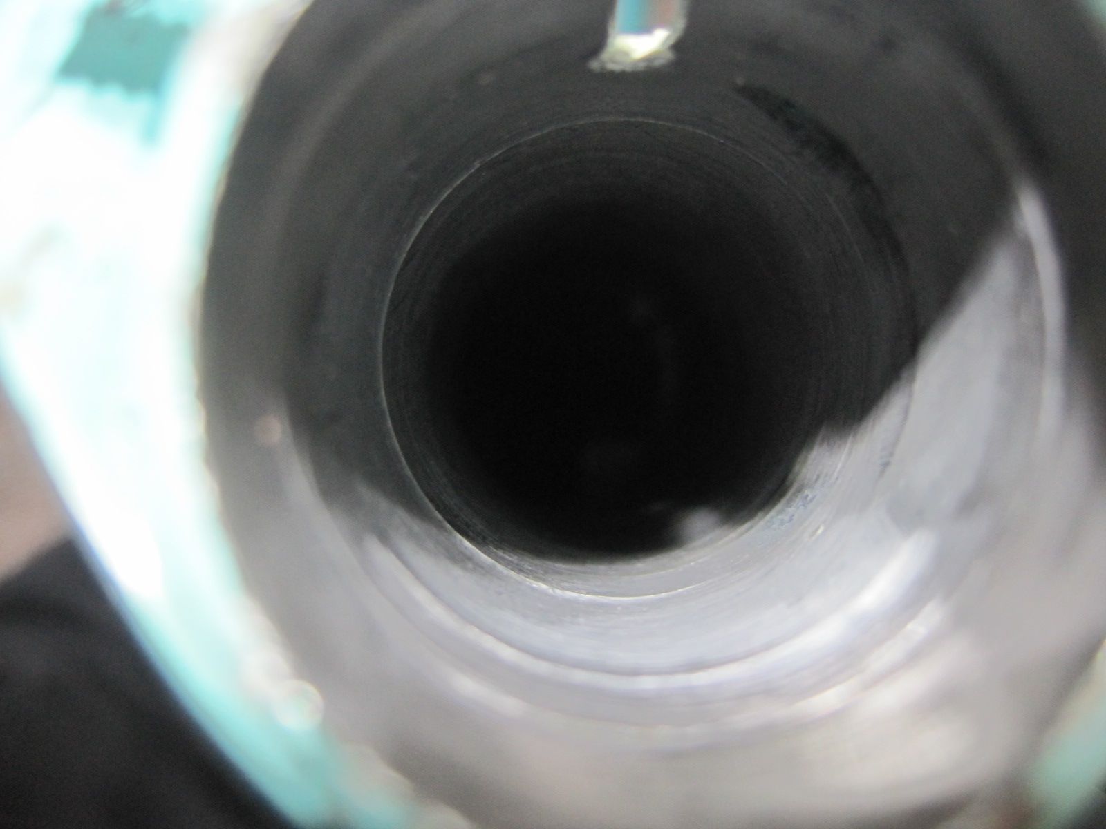

Ich hab ein kleines Problem mit der Sattelstütz, bzw mit dem Durchmesser vom Rahmen.
Der Rahmen ist aus 531 (siehe Aufkleber)......und im Inneren sieht das Rohr wie auf dem weiteren 2 Bildern aus.....
Es war eine 26.6mm Stütze verbaut, welche aber zu 100% nicht original drin war.
Ich bin mir wegen des Durchmessers jetzt unsicher...Messe ich oben komme ich auf 27.22 ....dann irgendwann noch 27.1 und weiter runter komm ich mit dem Messschieber nicht.
Den deutlich zu sehenden Absatz erreiche ich somit gar nicht.
Die 26.6er geht sehr gut rein....zu gut und wackelt bei nicht geklemmtem Zustand schon noch sehr.....
Ich hab leider keine 26.8er hier um es zu probieren ob diese besser passt aber eine 27.2er bekomme ich nicht rein......27.0 hab ich auch nicht griffbereit.....
Was glaubt ihr was das ist? War da mal jemand mit ner Reibahle dran? Was müsste das für eine Durchmesser laut Aufkleber sein?
Danke schonmal für die Hilfe.....

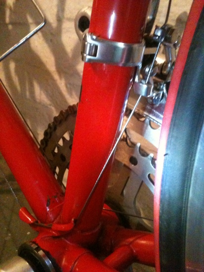

Hallo, hat jemand eine Idee oder einen Tipp, wie ich das Problem mit meinem Schaltzug behebe, er kreuzt das Sitzrohr und schleift am Lack, da der Suntour-Umwerfer rechts angelenkt wird:
Mach eine Schelle für die Seilzugführung ran, die linx einen Stopper hat und führe den Zug in der Hülle zum Umwerfer.

Anhang anzeigen 51070 Anhang anzeigen 51071 Anhang anzeigen 51072
Wann hört ihr nur endlich auf, zu meinen, daß man durch einen Aufkleber festlegen kann, welche Sattelstütze man braucht...
Ich habe einen Bahnrahmen aus den 50´er Jahren mit ebendiesem Aufkleber, der hat 26,8. Bei nem Kollegen hat der gleiche Rahmenaufkleber bei nem 60´er Jahre Renner 27,2mm.
Bei SL Rahmen hab ich schon alles von 26,8 bis 27,4 gesehen, Aelle mit 26,8 und 27,0...
Die Liste läßt sich endlos fortsetzen.

Was ist denn, wenn man den Zug direkt anschlägt ohne ihn vorher durch die Umwerferführung zu fädeln?
danke, das könnte ich mal probieren, aber ich befürchte dass es dann vllt immernoch schleift. wie sieht so eine schelle aus?
Ich versteh das jetzt mal als sachliche und nüchterne Aussage und bitte die dumme Frage zu entschuldigen.......
Anders gefragt...soll ich ne 27 er oder 27.2er Reibahle nehmen, die da rein hauen und der Käse ist gegessen, oder muss ich da bedenken wengen der Restwandstärke haben?
Also ich persönlich würde keinen Rahmen aufreiben, weil ich keine passende Stütze zur Hand habe, das bleibt aber natürlich jedem selbst überlassen. In der Theorie bleiben noch 0,7mm Restwandstärke - ob das Probleme bei der Statik gibt, hängt wohl eher von deinem Gewicht, dem Sattelstützenauszug und dem Fahrstil ab.
ist der Absatz im Rohr vielleicht identisch mit dem Ende der Muffe? oder des Rohres? wurde das vielleicht falsch abgelängt? ist der Absatz durchgängig gleich dick und gleich hoch? hat er eine rechtwinklige Kante? Bei einer Reibahle wäre eine so saubere gleichmäßige Kante wohl nicht drin.
