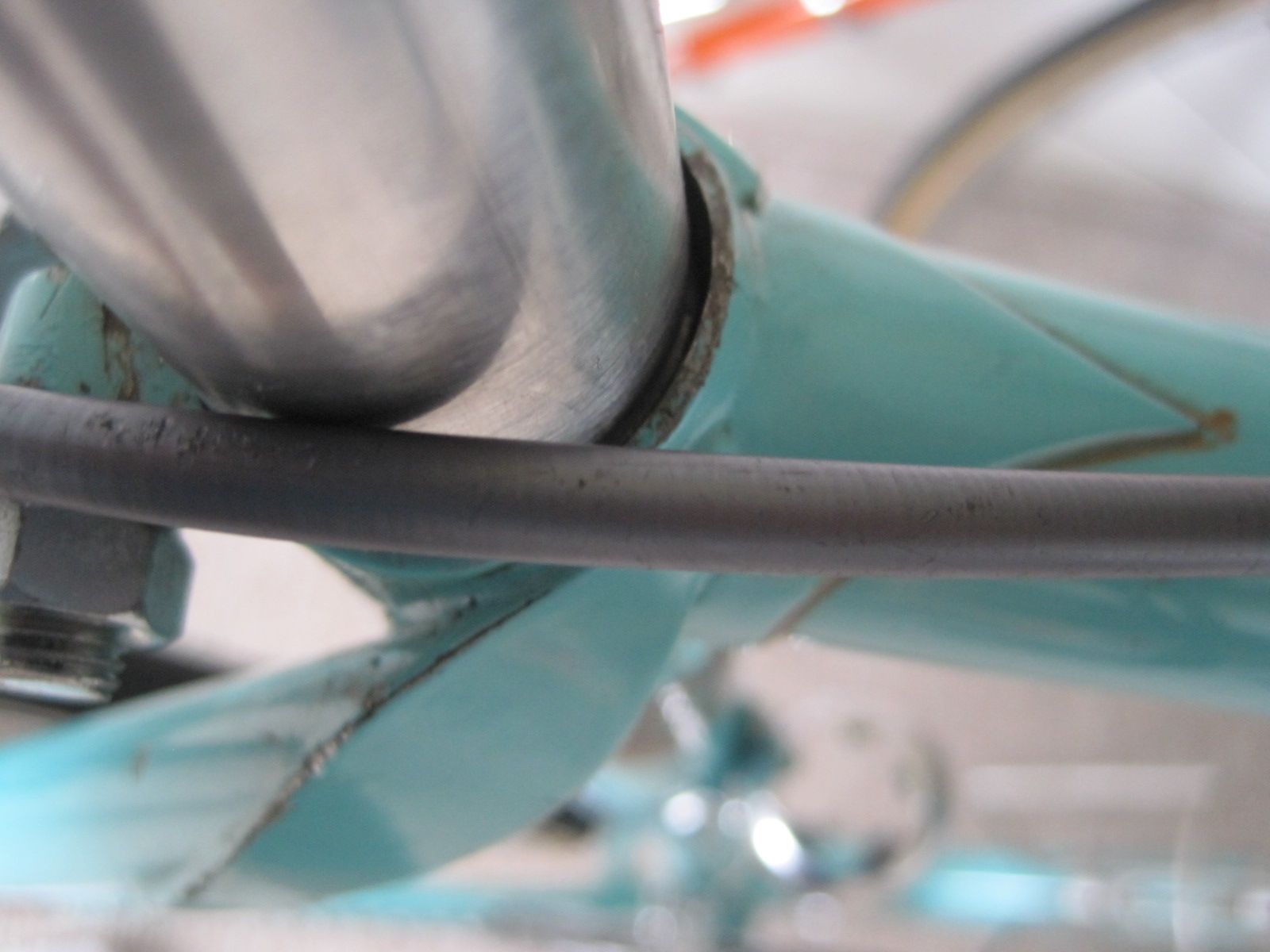

ist der Absatz im Rohr vielleicht identisch mit dem Ende der Muffe? oder des Rohres? wurde das vielleicht falsch abgelängt? ist der Absatz durchgängig gleich dick und gleich hoch? hat er eine rechtwinklige Kante? Bei einer Reibahle wäre eine so saubere gleichmäßige Kante wohl nicht drin.
Es sind wenn man so will mehrere Absätze drin....Einer könnte das Rohr sein....der Absatz ist aber so wie ich das sehe nicht gleich dick/hoch und so wirklich rechtwinklig ist da nichts....

das hört sich eher nach nicht fachmännisch ausgerieben an. Ob man das noch begradigen kann, kann ich nicht einschätzen, kommt auch drauf an, wieviel Wand dann noch über bleibt.
Also das Rohr hat außen 28,35 mit Lack....der B Carre Karren den ich auch noch hab hat auch ne 26.6er Sattelstütze.....
Anbei noch ein Bild wenn die 26.6er im Rahmen steckt, aber nicht angezogen ist und ich sie ganz richtung HR "drücke"
Die Stützte klemmt, schon, das ist alles kein Thema...vermutlich hat da echt mal jemand rumgepfuscht und nachreiben wollen oder soo

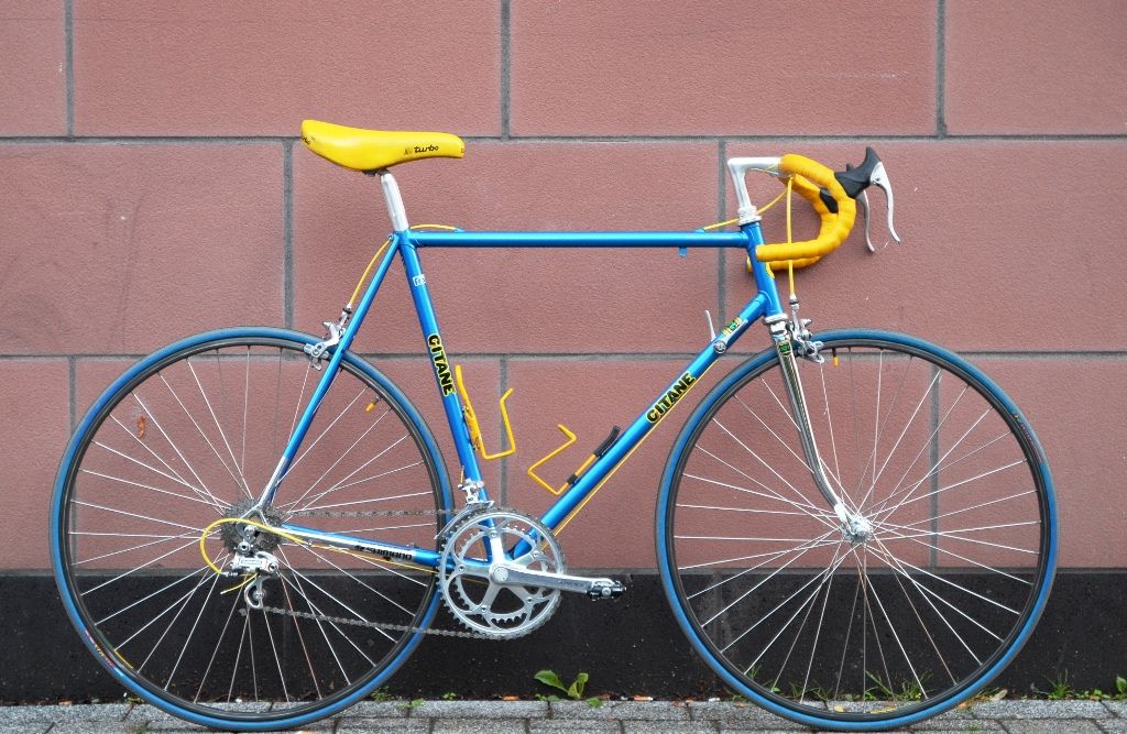

Deine Gitane ist eine Augenweide! Aber ich würde den Vorbau noch etwas runterschieben.
Eigentlich müsste ein Röhrchen drin sein. Aber sicherheitshalber würde ich es auch so machen wie JUR. Kannst die Zugenden zB mit einer Endkappe aus Alu zusammenklemmen.
Dein Gitane ist eine Augenweide! Aber ich würde den Vorbau nuch etwas runterschieben.
Ist schon getan :-). War über max draußen als ich es gekauft habe...
