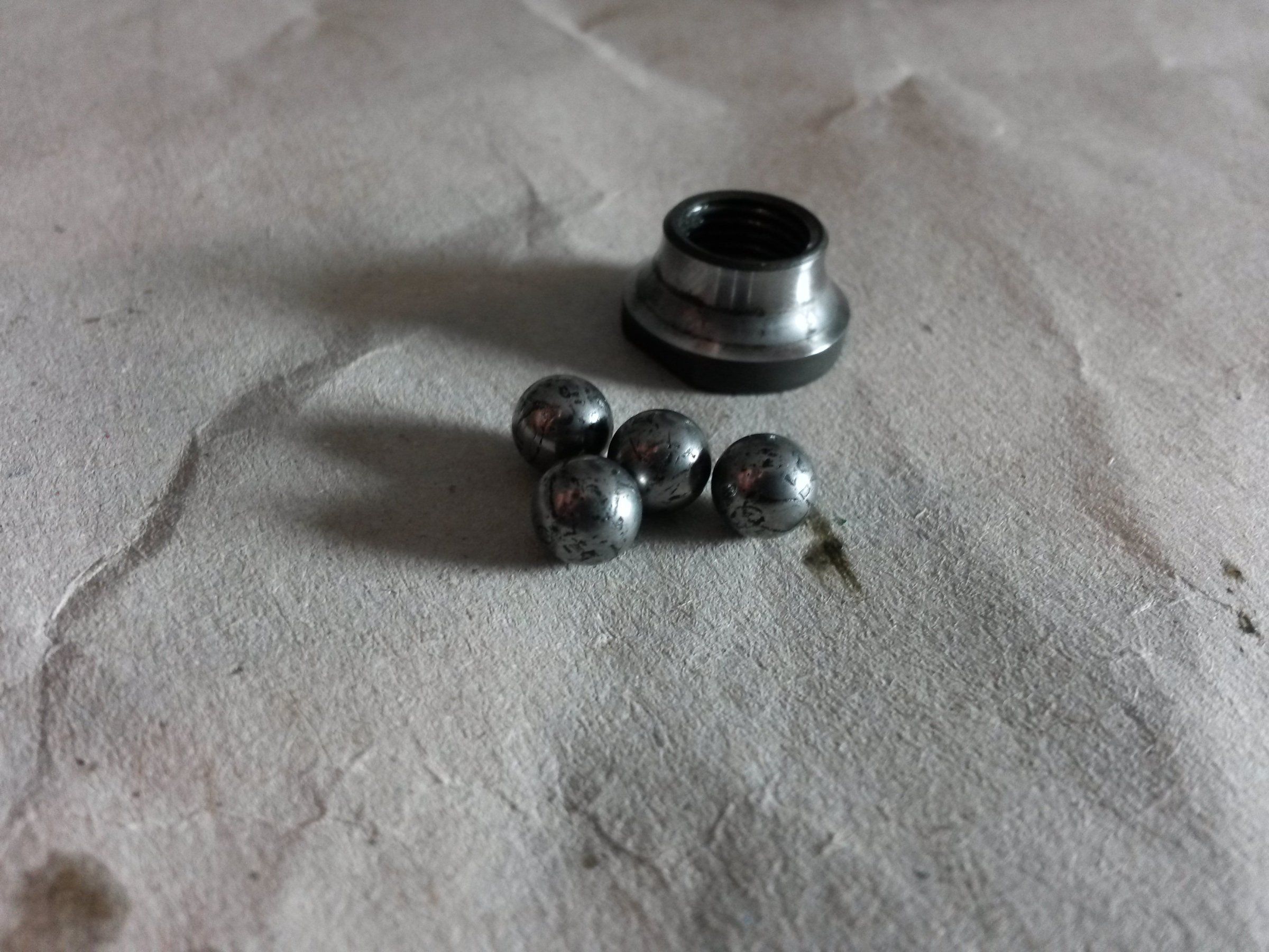

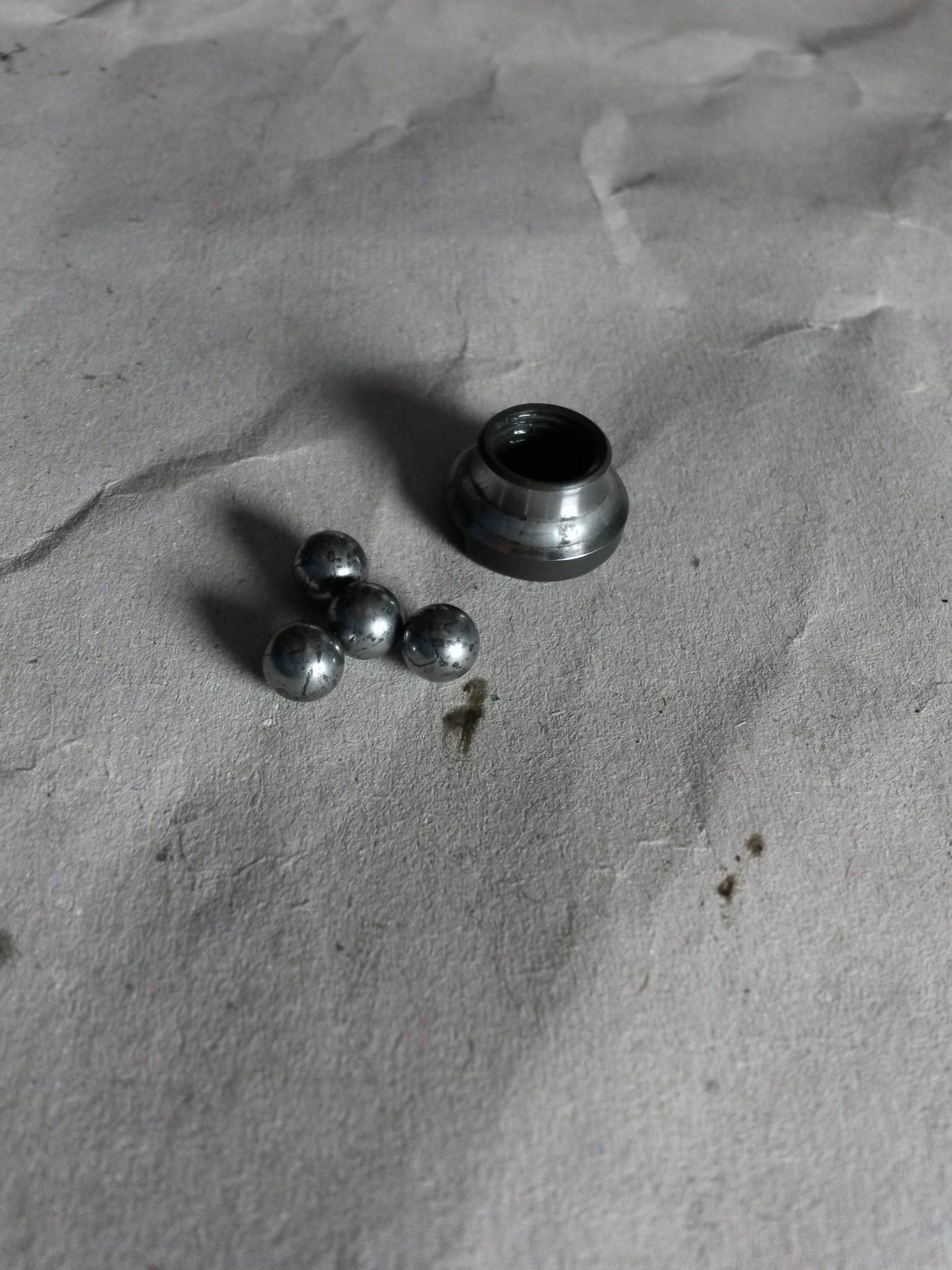

Ich hab mal ne Frage zu Kugellagern: ich warte gerade mein Rad mit WHR500-Laufrädern (jaaa, eigentlich zu neu, ich weiß ;) ). Hab jetzt die Hinterradnabe zerlegt, linke Seite sah alles ok aus, die Räder und der Konus auf der Freilaufseite sah aus, wie auf den Bildern: Krater, vermackt, und der Konus hat eine kleine Rille rund rum.
Muss ich das austauschen? Oder ist das noch im Rahmen? Ich hoffe, dass man das auf den Bildern erkennt.
Wenn austauschen: woher bekommt man die Kugeln? Ist das ne Standardgröße?

wo kaufen:
gehen die? https://www.rosebikes.de/artikel/shimano-hinterrad-kugeln-14-44857/aid:44859
Sobald Du an den Kugeln was erkennst müssen die weg. Durchmesser kannst Du ja erstmal mit dem Meßschieber messen, wenn das 1/4" ist solltest Du auf 6,35mm kommen. Wenn Du Kugeln guter Qualität hinlegen willst kannst Du auch bei Kugel-Winnie bestellen, solche oder andere (je geringer die G-Zahl desto besser).
Kugelgrößen hat Onkel Sheldon mal schön notiert :)
Danke. Die sollte ja auch einer der Radläden um die Ecke vorrätig haben, oder? Dann nehm ich einfach die alten mit und frage da mal nach...

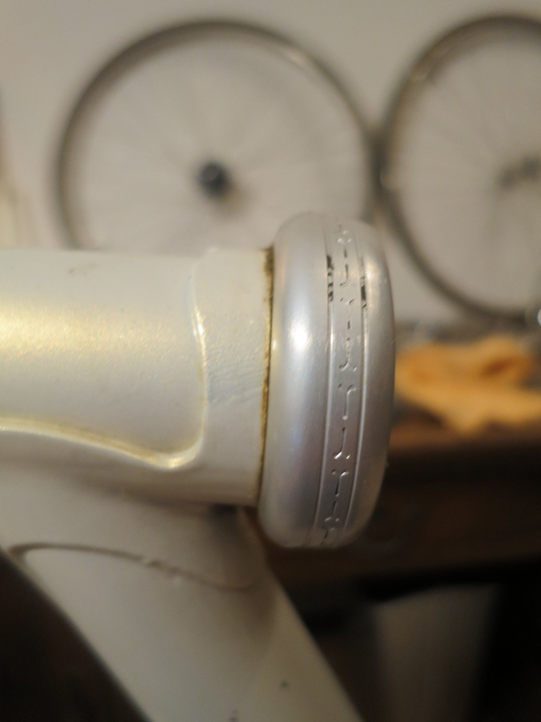

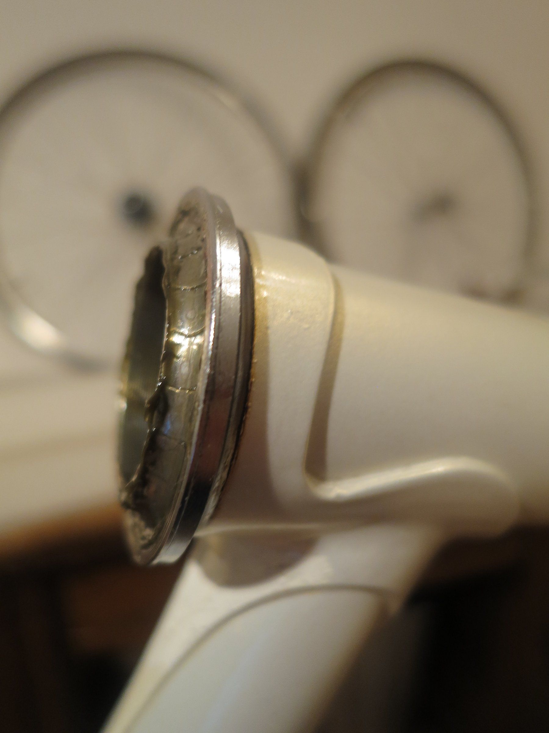

Wie bekommt man die beiden Teile des Steursatzes vom Rahmen? Oder sollte man das lieber lassen?

Wie bekommt man die beiden Teile des Steursatzes vom Rahmen? Oder sollte man das lieber lassen?Anhang anzeigen 401370 Anhang anzeigen 401371
Am besten geht's mit nem Rohr, das etwas dünner als Steuerkopfrohr ist damit man es noch durchschieben kann. Ansonsten einfach einen langen Gegenstand nehmen und an 4 Punkten wechselnd von innen mit mehr oder weniger gefuehlvollen Hammerschlaegen gegen schlagen.
Habs heute noch relativ rabiat bei nem billig Steuersatz gemacht mit nem langen Schraubenzieher, Steuersatz hat keinen Schaden genommen..

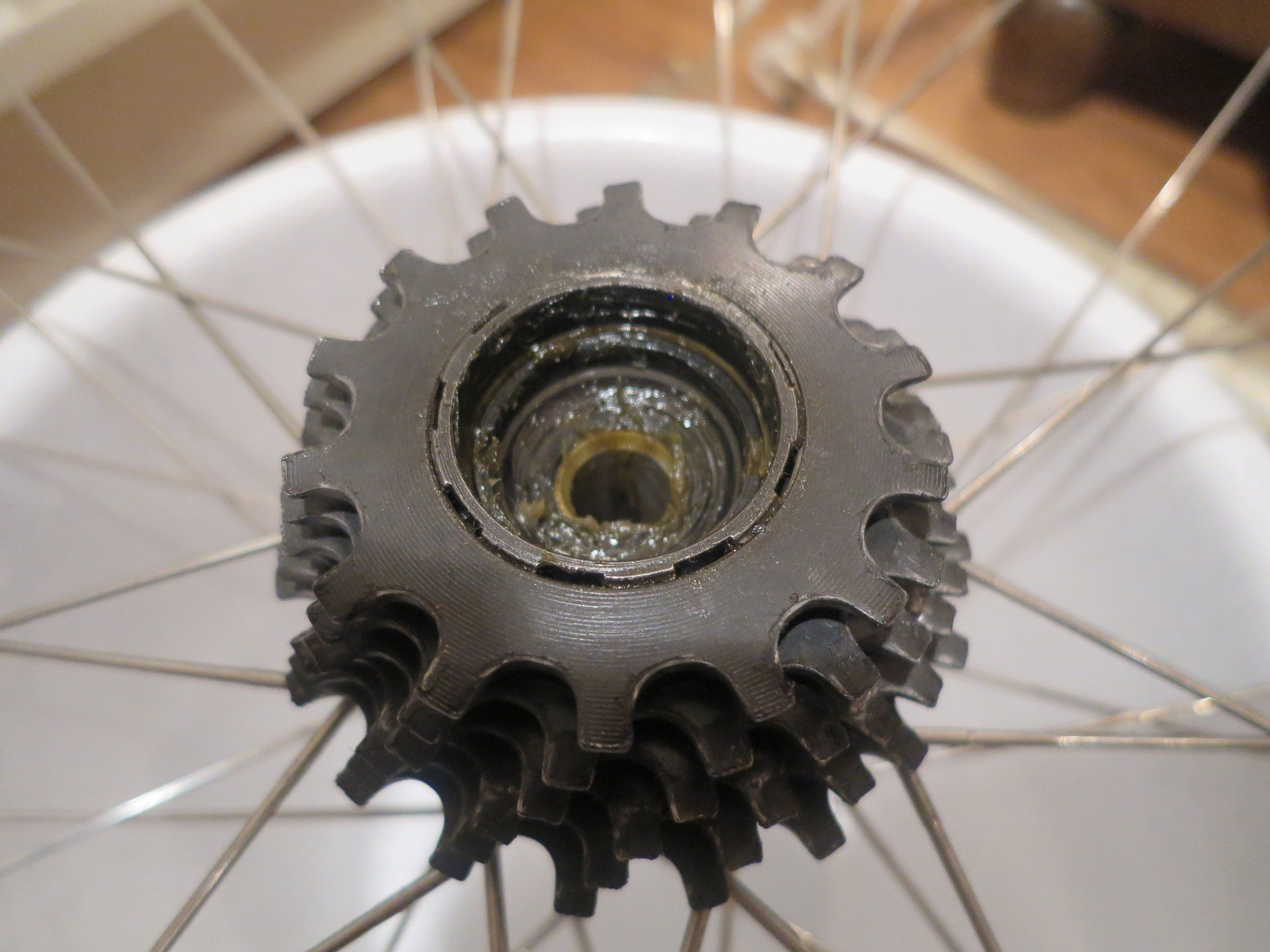

Und hier kommt die nächste Frage: Wie bekomme ich die Kassette runter. Sieht irgendwie ales anders aus als bei den modernen Dingern.
Ein Kupferrohr bietet sich dazu an, da es eine weiche Auflage bietet und fast nichts kostet.
Sieht nach Shimano UG aus: 2 kettenpeitschen, mit einer das hinterste Ritzel festhalten, damit sich der freilaufkörper nicht mitdreht, mit der anderen das vordere gegen den Uhrzeigersinn abschrauben. Der Rest ist nur aufgesteckt.
