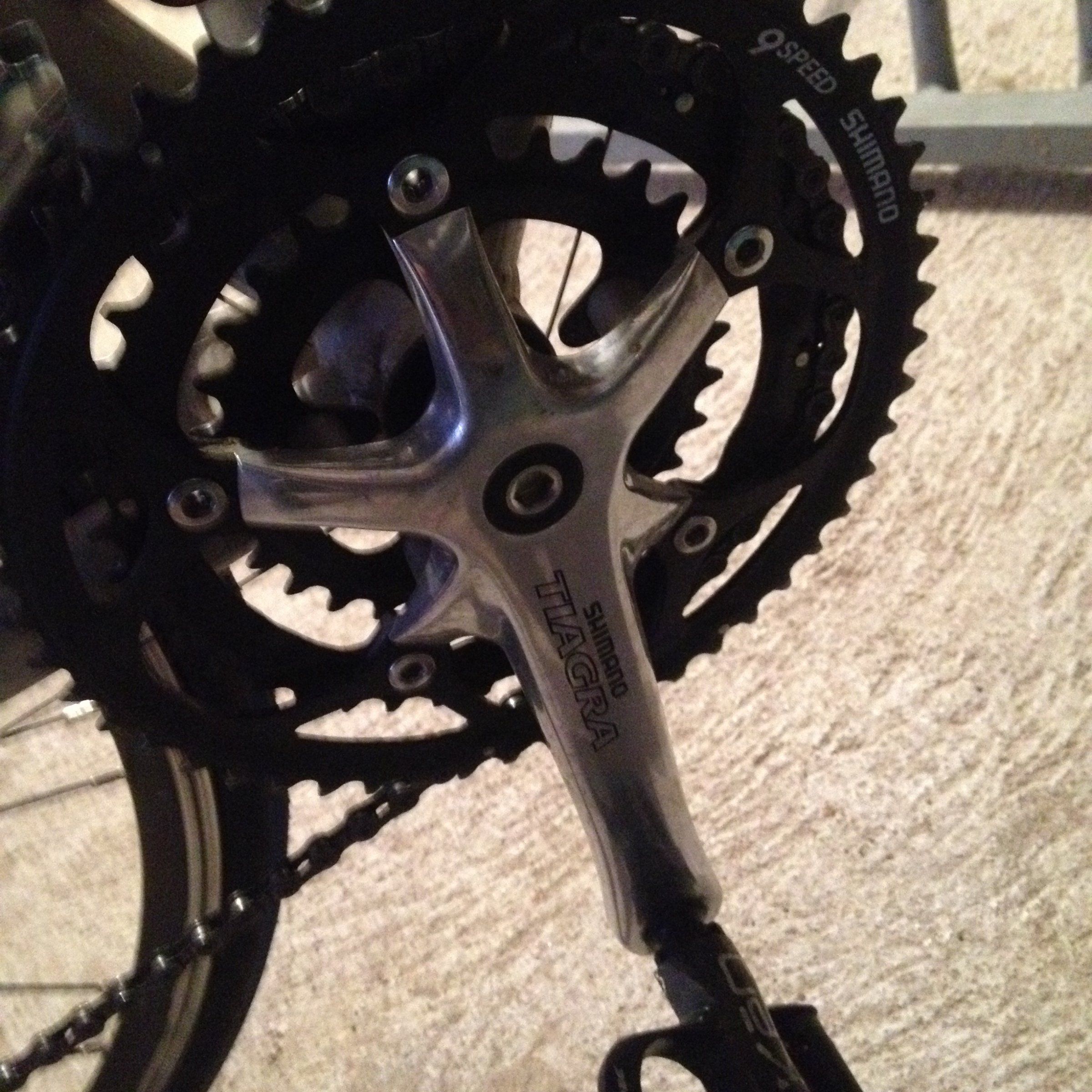

Ich weiß, es gehört hier nicht her, aber ich soll ganz schnell für jemanden vor Weihnachten das Rad fertig machen (Patronenlager wechseln) und komme bis Donnerstag nicht dazu, die Krubelarme abzuziehen.. Weiß jemand auf anhieb, was diese Kurbeln für eine Achslänge brauchen? Ich gehe man davon aus, daß bei so einem Baumarktrad das Gewinde BSA ist?
Grüße und vielen Dank!
Was steht innen auf dem Kurbelarm? Ist die 9f-Tiagra die FC-4403? Dann 113mm: https://www.paul-lange.de/tradepro/...anleitungen/SHIMANO/SI_FC4400-ENSI1DM0AEN.pdf

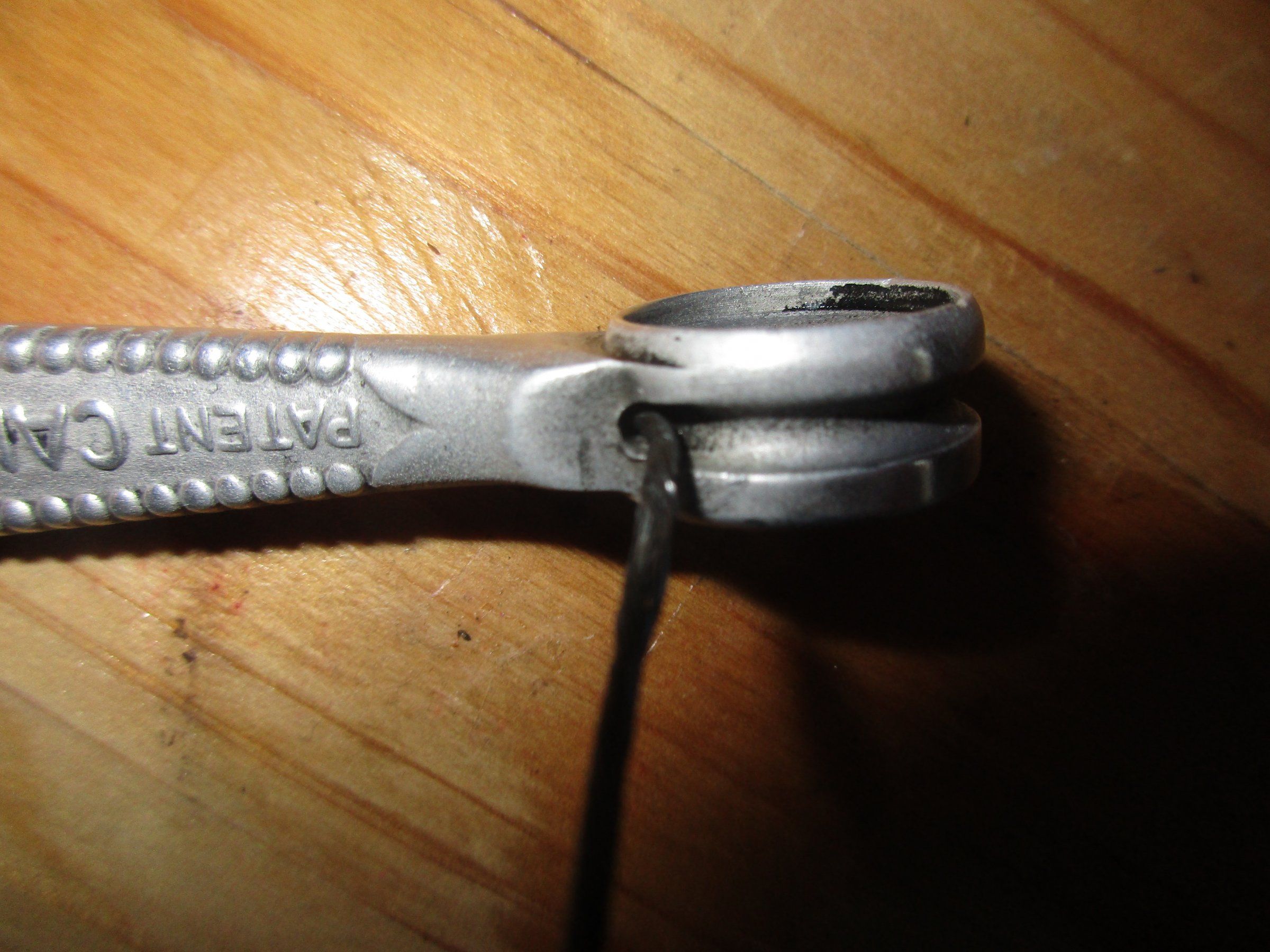

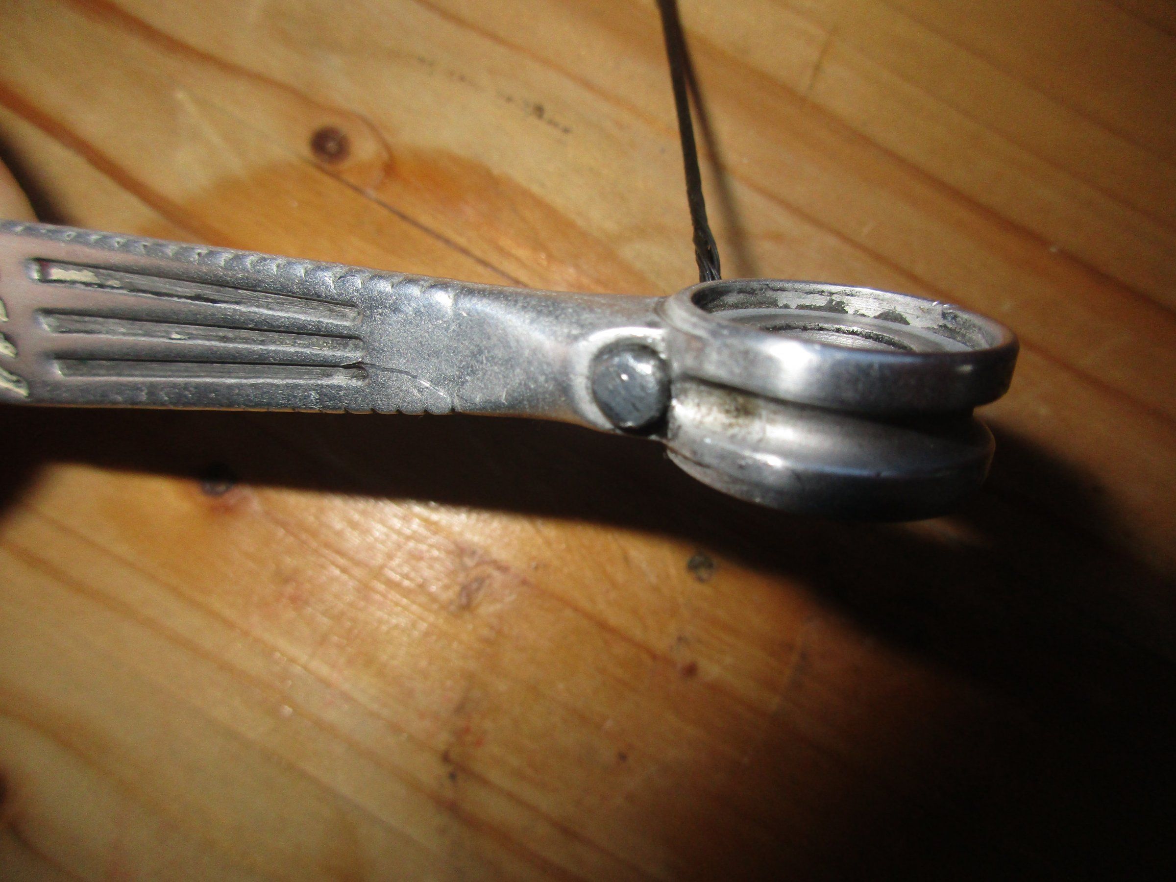

Hallo, wie bekomme ich am besten diesen verfluchten Schaltzug aus dem Schalthebel. Irgendwas klemmt. Von hinten durchschieben geht nicht und vorne schaut nicht genug raus um ihn mit der Zange zu greifen. Abzwicken und mit etwas spitzen, drin rumpulen?
So ein Paar (von Simplex) habe ich auch noch liegen. Nachdem Abschneiden und durchschlagen an der Möglichkeit scheiterte, im Hebel zu schneiden, und der Bohrer sobald man auf den Zug trifft, zur Seite wandert, werde ich die Aufgabe bei Gelegenheit auf der Fräse vollenden.
Anhang anzeigen 401723 Anhang anzeigen 401724
Das Wichtigste ist wohl, den Schalthebel ordentlich einzuspannen. Dann würde ich zuerst mit einer Gripzange den Zug kurz vor dem Rand des Hebels klemmen und mit einem Hammer auf die Grippzange versuchen den Zug herauszuschlagen. So hat es bei mir mit einem alten Campa-Lenkerendschalter mal erfolgreich funktioniert. Ansonsten den Zug so kurz wie möglich kürzen und mit einem Durchschläger versuchen.

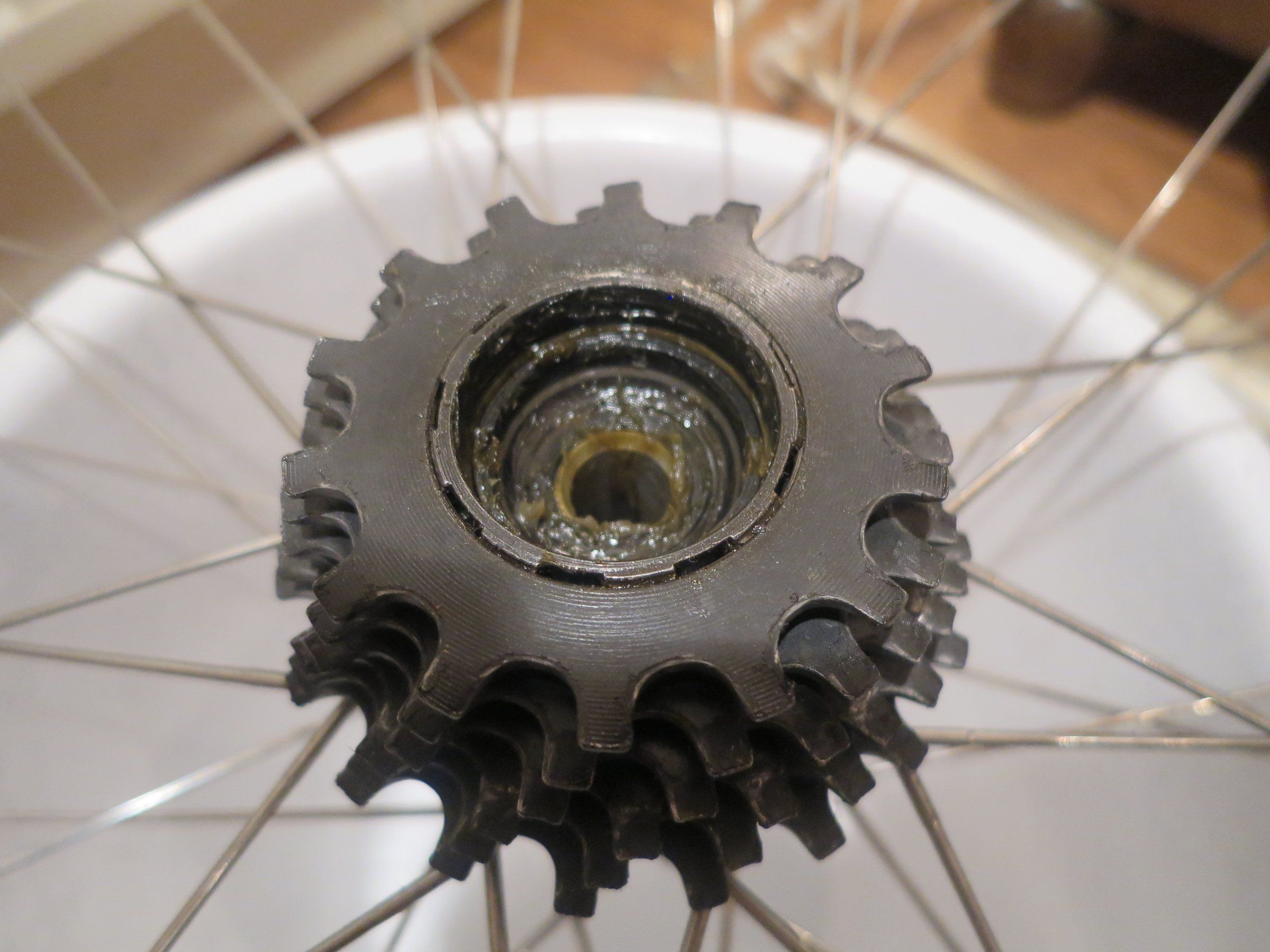

Ich habe einen recht lauten Schraubkranz mit WD40 * * gereinigt und dann ein paar Tropfen Öl in den Freilauf gegeben. Jetzt läuft er wieder sehr leicht, leider macht er nun während des Freilaufs Geräusche, als ob ein Kugellager schleift. Wahrscheinlich hat der Mix aus WD40 * * und Öl das alte (verharzte) Fett und den Dreck aufgelöst und nun fehlt Fett im Getriebe. Gibt es eine Möglichkeit den Freilauf wieder ordentlich zu schmieren ohne Ihn auseinander zu nehmen?
Es kommt darauf an wie groß der Spalt zwischen dem äusseren und inneren Teil des Freilaufes ist , bei billigeren Kränzen ist der meist üppig , dann kann man den Freilauf in Waschbenzin ( Baumarkt ) einweichen und ausspülen ( im Marmeladenglas einweichen geht gut ) , bei besseren Freiläufen wird es enger , ist der gar gedichtet ( DA u. 600er z.B. ) muss man zerlegen .
Reinsprühen tue ich danach immer Ketten- und Seilspray von Sonax, das kriecht überall hin und nach dem verflüchtigen des Lösungsmittels schmiert es super ohne die Klinken zu verkleben .
