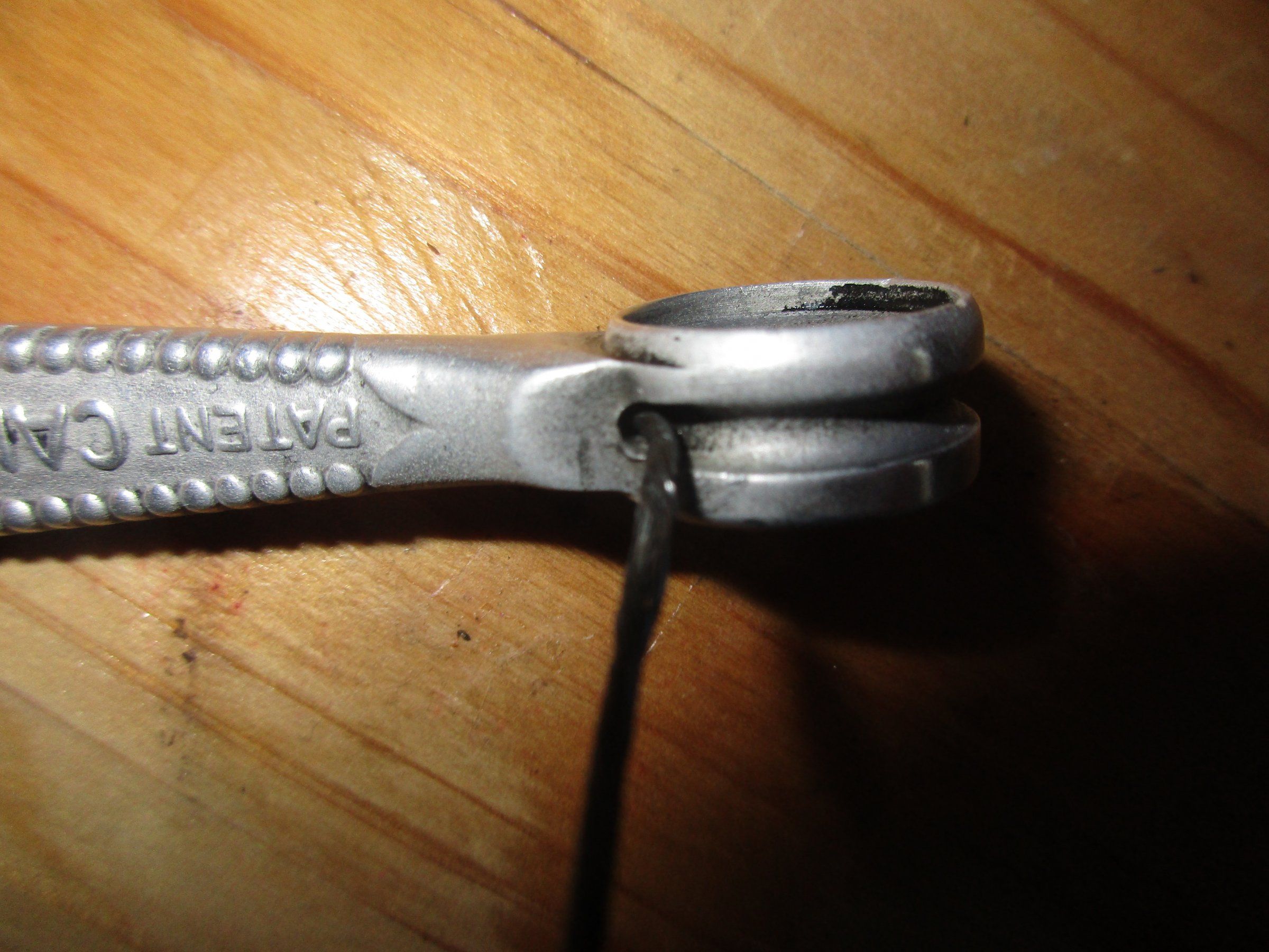

Hallo, wie bekomme ich am besten diesen verfluchten Schaltzug aus dem Schalthebel. Irgendwas klemmt. Von hinten durchschieben geht nicht und vorne schaut nicht genug raus um ihn mit der Zange zu greifen. Abzwicken und mit etwas spitzen, drin rumpulen?
Anhang anzeigen 401723 Anhang anzeigen 401724
Vielleicht klappt es auch, wenn Du eine kleine Schraube in den Nippel schraubst. Mit einem passenden Bohrer vorbohren, dann die Schrauben eindrehen. Dann müsste genug Halt sein um mit einer Zange den Zug rauszuziehen.

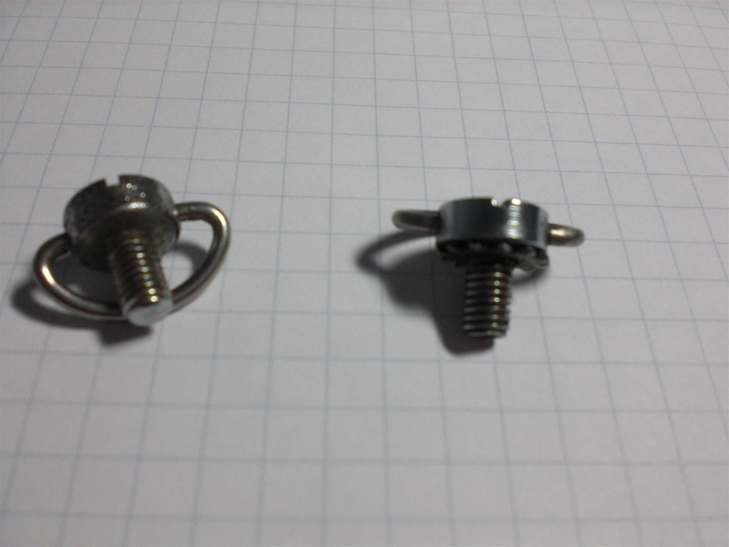

Ich möchte bei einem alten Rahmen an den Schalthebel-Anlötsockeln Schaltzugstopper montieren, nun suche ich noch die richtigen Schrauben - die mit den Schaltzugstoppern mitgelieferten passen nicht (M5), die Originalschrauben der alten Arabesque-Friktionsschaltung (siehe Fotos Schrauben) würden für das Gewinde der Anlötsockel passen, sind jedoch ums Arschl... zu kurz! Bei diesen Schrauben messe ich einen Außendurchmesser 4,4 mm...
Weiß wer, welches Gewinde diese alten Shimano-Schrauben hatten (Google weißt auf DIN M 4,5 oder ein britisches Feingewinde hin, muss aber nicht stimmen) und vor allem, wo kriege ich solche Schrauben her?
Vielen Dank und schöne Feiertage!
Tom

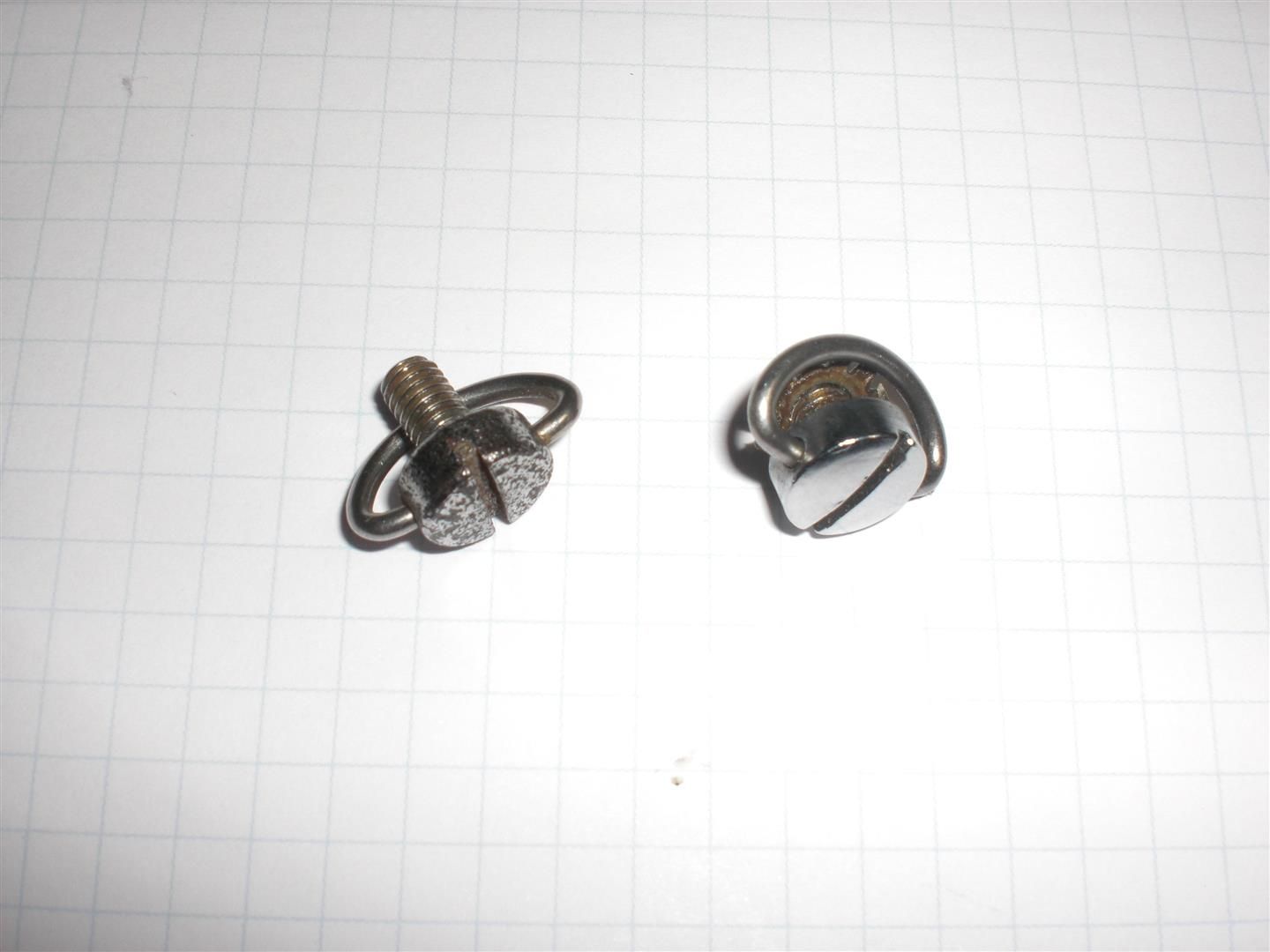

Tom
Anhang anzeigen 402285 Anhang anzeigen 402286

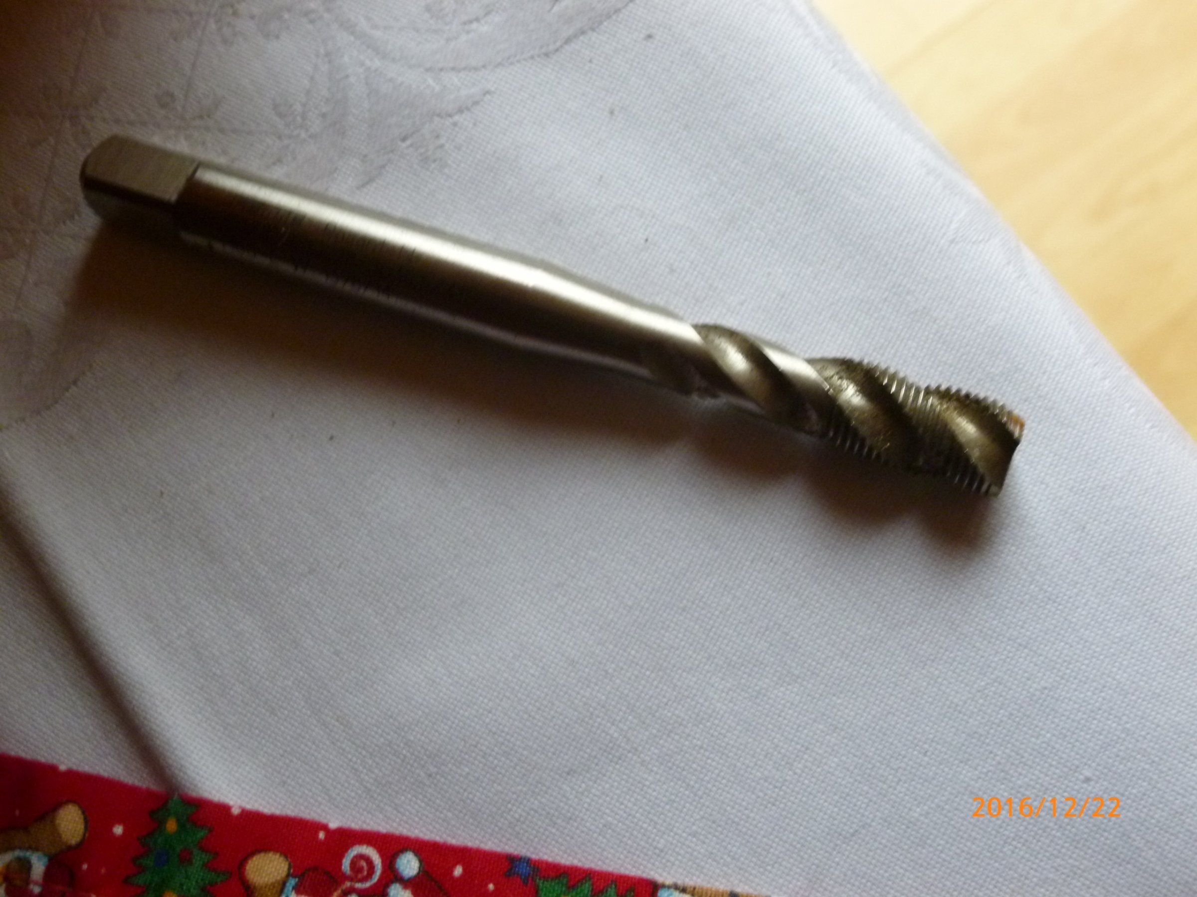

Das sind die alten Shimanosockel mit M4,5. Komisch, dass die Arabesque Schrauben zu kurz sind. Du kannst die Sockel auch einfach auf M5 umschneiden.
Hmm, bei mir ging's problemlos mit einfachen Gewindeschneidern aus dem Baumarkt:

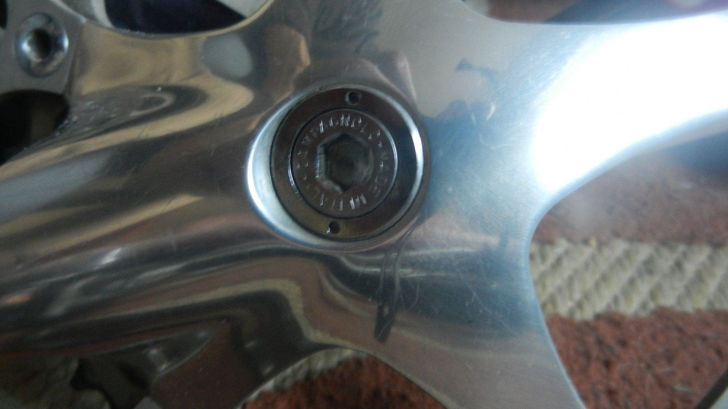

Hallo, muss man zur Demontage von dieser Kurbel zuerst mir dem Stirnlochschlüssel dran? Wenn ja, kann mir jemand sagen, wo es die passenden Stifte dazu gibt? Die standard Stifte vom Park Tool Stirnlochschlüssel sind zu dick. Vielen Dank.
Nein - das ist ein integrierter Abzieher. Wierum man bei Campa löst kann ich aber nicht sagen.
Den Ring dreht man bei der Neumontage einfach nach dem anziehen der Kurbelschraube mit einer Seegeringzange rein.
Um die Kurbel von der Welle abzuziehen einfach am Inbus abschrauben, isn integrierter abzieher. Um den aus der Kurbel zu entfernen verstellbaren stirnlochschlüssel nutzen.
Edit: Zuuu spät
Die Welle vom Innenlager hat rechtsgewinde, also die Kurbelschrauben, die mit dem 7er inbus zum lösen linksrum drehen. Dafür hat das abziehergewinde der Kurbel linksgewinde. Wenn nach Demontage der Kurbel das Ding mit den zwei löchlein demontiert werden soll, mit der seegeringzange rechtsrum drehen.
Campa halt:D
