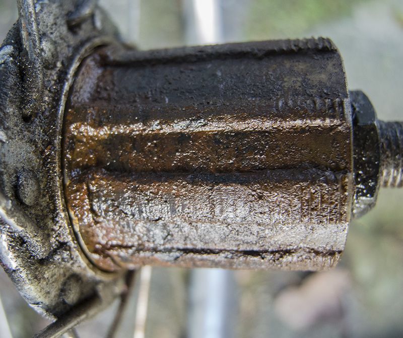

Ist wohl nicht zu retten. Da war ein 7-fachHG-Kranz drauf. Und nein, das war nicht Jahrzehnte im Regen gestanden. Nach dem letzten Winter hatte ich die Kassette ab, alles sauber gemacht und gut gefettet wieder zusammenmontiert.
Der Freilaufkörper ist wohl nach Sheldon son Zwitter zwischen HG und UG. Ist eine LX Nabe.
Kann ich da nun irgendeinen neuen HG-Freilaufkörper draufmachen? Z.Bsp. aus so ner Nabe.
https://www.cnc-bike.de/product_info.php?cPath=25_106_756_211&products_id=16598
Sorry für die blöde Frage, aber mit Shimano-Kassetten hatte ich noch nicht viel zu tun.
Mach doch erstmal sauber, das Ding. Oder dreht der Freilauf nicht mehr?
Ja, du kannst einen neuen HG Freilauf da dranschrauben. Übernimm auch gleich den neuen rechten Konus, die Dichtungen unterscheiden sich je nach Modell.
Aber: Bei 7fach hatte die Nabe wahrscheinlich noch 130mm Einbaubreite, mit einem neuen 8-10x (bzw bei mtb bis 11x) Freilauf bekommst du 135mm.

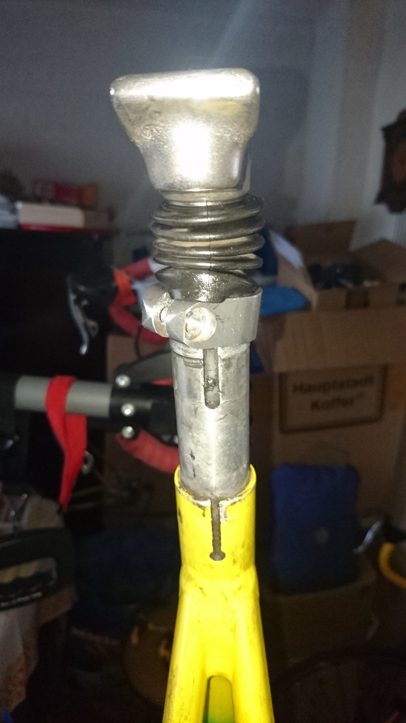

Nicht nur System Vorbauklemmung, hätte auch sein können dass dieser bewegliche Kolben da einen Anschlag nach oben hat. Aber so wie das aussieht solltest Du das wirklich als festgegammelte Stütze ansehen und das Federkonstrukt erstmal ignorieren...
Tipp
erst mal mit Peroleum reinigen
Das ist ein Übergangsmodell von UG nach HG,damit Shimano nochdie Reste der UG Kaseten an den Mann bringen konnten

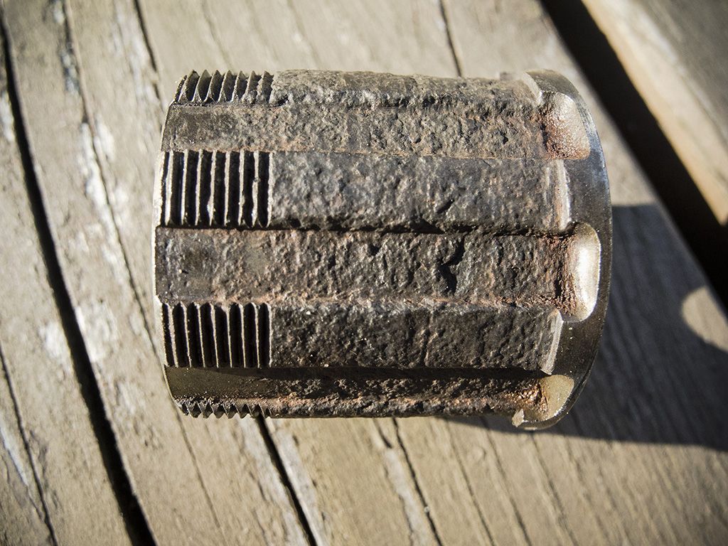

Die Reinigung brachte eher Ernüchterung:eek:
Irrsinn. Ein Winter Münchner Vorstadtsalz. Letztes Jahr war das Ding einwandfrei…
Hab ja auch schon fast ne Stunde mit nem Pfundhammer die Kassette runterklopfen müssen.
Der Rahmen hat 135er Einbaubreite. Ich glaub aber, dass ich die Nabe umgespacert hab, damals.
Passt denn der Freilauf dieser Nabe? Neue Konen wären nämlich auch nicht schlecht (aber noch nicht dringend).
Ansonsten würde ich gerne auf dein Angebot zurück kommen.

:eek:
Man könnte fast denken, das wäre an einer antiken Ausgrabungstelle gefunden worden.
