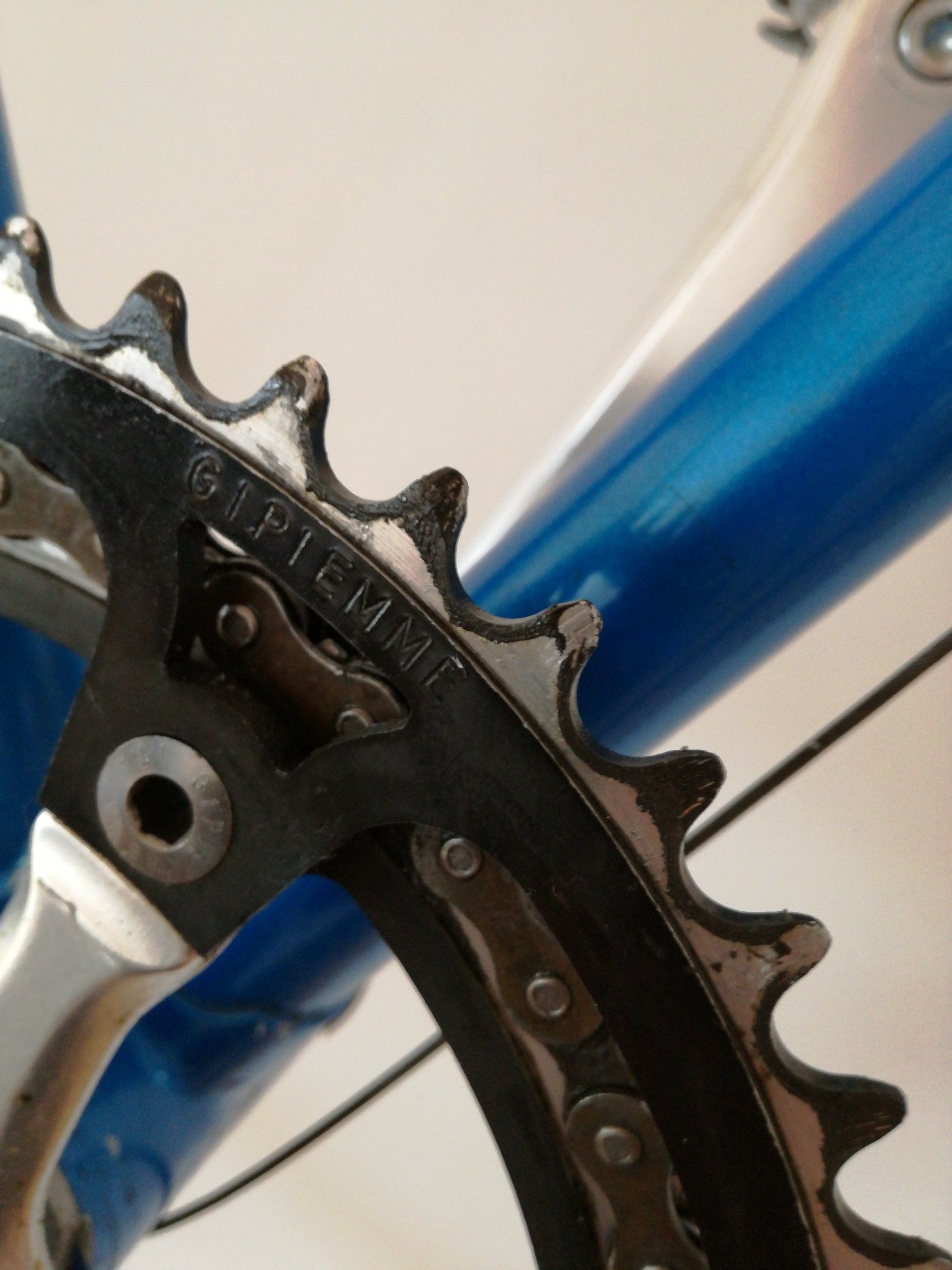

Nicht neu aber auch noch nicht so alt. Bzw so lange in Gebrauch. Wobei nach der Seite von Sheldon eventuell doch das große Ritzel auf sein könnte. 1492849778747461777164.jpg
Nicht neu aber auch noch nicht so alt. Bzw so lange in Gebrauch. Wobei nach der Seite von Sheldon eventuell doch das große Ritzel auf sein könnte. Anhang anzeigen 442198
Gut sieht das nicht aus. Kannst Du denn feststellen ob es vorn oder hinten durchrutscht?
Und wenn das KB so aussieht, wie sieht es mit der Kettenlängung aus?
Also dem gefühlt nach rutscht es vorne durch. Habe gerade mal nach der Methode von Sheldon gemessen. Dabei kommt ne Länge von ca. 25,5 cm für 10 Glieder raus. Also sollte die auch gewechselt werden.

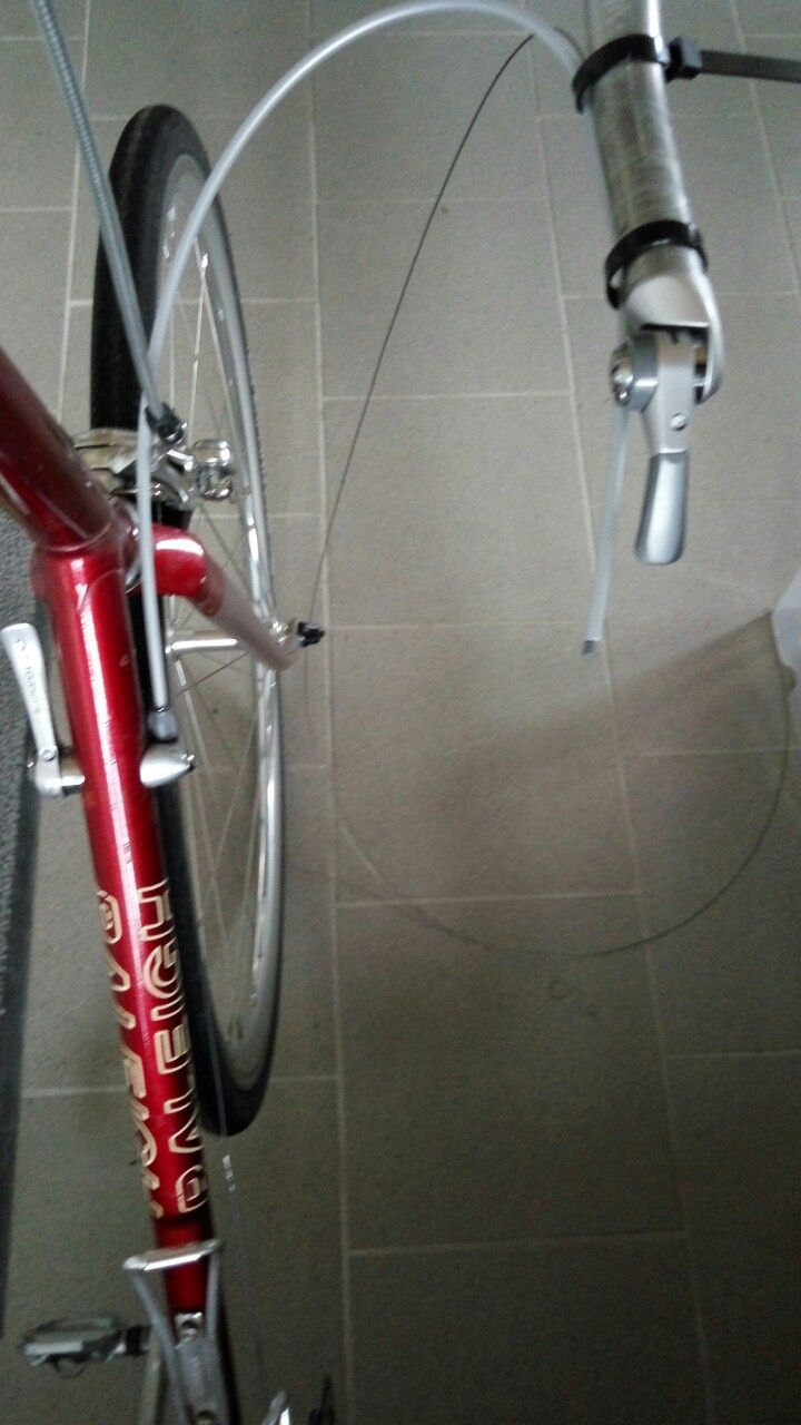

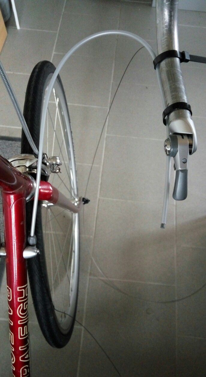

mein Pro Am ist mit einem relativ kurzen Vorbau ausgestattet, so dass die Hülle des vorderen Bremszugs am Lenker anschlägt und dort unangenehm nervig klappert.
Von vorne betrachtet, dachte ich, die Hülle sei zu lang, so dass sie in die falsche Richtung weggebogen wird.
Aber auch Kürzen (um ca. 1,5cm) brachte keine Besserung - es klappert immer noch...
Any ideas?
Ciao
dirk
Lege sie doch so, dass sie vom hinteren Zug gestützt wird.

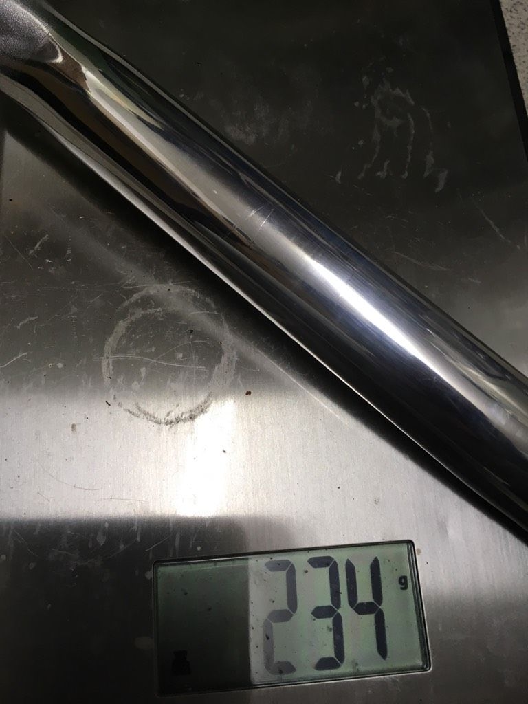

Die Lage ist folgende: ich habe hier einen Deda 215, in silber und 43,5c-c liegen (26,0 Klemmweite). Der ist im Klemmbereich vom Vorbesitzer mal poliert worden, um die Schriftzüge zu entfernen.
Ich habe den mal testweise in einen Cinelli XE gesteckt (26,0 Klemmweite) und kann ihn auch klemmen.
Allerdings kann ich den Lenker, mit etwas Kraft, noch drehen. Spaßeshalber mal eine Schicht Kreppband darunter gemacht und fest!
Ich behaupte einfach mal, das liegt an der verdammt glatten Oberfläche.
Nur was mach ich jetzt? Im diversen Foren gibt es den schlauen Tipp den Lenker im Klemmbereich anzuschleifen. Aber irgendwie möchte ich da nicht noch mehr Material abtragen. Eine Umwicklung mit Gewebeband aus dem Erste-Hilfe-Kasten und gut ist?
Im Anhang noch ein Bild von der Waage, bei 215g Herstellerangabe kann der also nicht allzu viel Fleisch verloren haben...

Carbon montagepaste vielleicht mal probieren
Ich hatte es schon mit der Shimano-Montagepaste versucht, mit überschaubarem Erfolg. Vielleicht hätte ich die noch etwas eintrocknen lassen müssen? Jedenfalls hat die den Drehwiederstand eher verringert als erhöht.
Siehst du da die Carbon-Montagepaste im Vorteil? Im Laufe der nächsten Woche muss ich eh nochmal ein paar Sachen bestellen, dann würde die einfach mit ins Paket fliegen...
Ich zitiere mich mal aus einem früheren Post wo es um Fett ging:
a) Für Lager das bereits erwähnte Carol LMX, wobei ich auch noch eine Dose Galli Lagerfett habe.
b) Für die Montage von Teilen die sich nicht bewegen aber wo eine dauerhafte Lösbarkeit erwünscht ist eine Montagepaste, z.B. Shimano Montagepaste in einer großen Dose mit Pinsel.
Und weil das gern mal verwechselt wird: es gibt Montagepaste für Carbonteile die kleine Festkörper hat um das benötigte Drehmoment zu verringern. Solche Pasten sind für Anwendung B meiner Meinung nach eher ungeeignet. Aber wer das möchte kann ja seine Alustütze damit in einen Stahlrahmen stecken ;)
Du hast jetzt eine Montagepaste verwendet die dauerhafte Freigängigkeit (nicht Schmierung) sicherstellen soll. Was Du für so einen Versuch brauchst ist halt diese Carbonpaste, auch wenn sie unfreundlicherweise auch Montagepaste heisst :)

Stimmt, Alufolie könnte ich auch drunter wickeln. Aber gerade bei Lenker und Bremsen ist mir die einfachste/sauberste Lösung erstmal am liebsten - wenn alles nichts hilft kann ich das immer noch machen.
So, jetzt zur Auswahl der Paste: Entweder ich nehme die Tacx Carbonpaste (gibts halt bei BCO) oder Holts Ventilschleifpaste aus der Bucht.
Empfehlungen? Die Tacx scheint ja aus dem Fahrradmetier zu kommen, bei Holts gibts 2 verschiedene Körnungen + ein lustiges Werkzeug. Ich will ja eigentlich nichts schleifen sondern klemmen, nicht dass mir das Zeug unnötig das Material angreift. Aber wenn die Schleifpaste am besten klemmt & keine nennenswerten Nebenwirkungen hat, warum nicht...
Also was sagt ihr?
