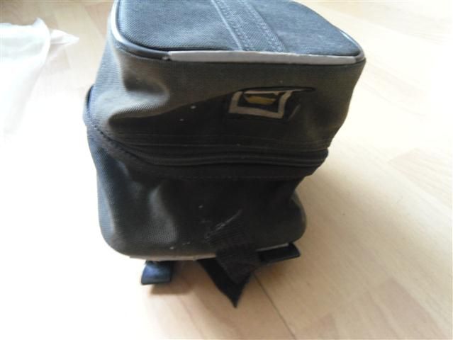

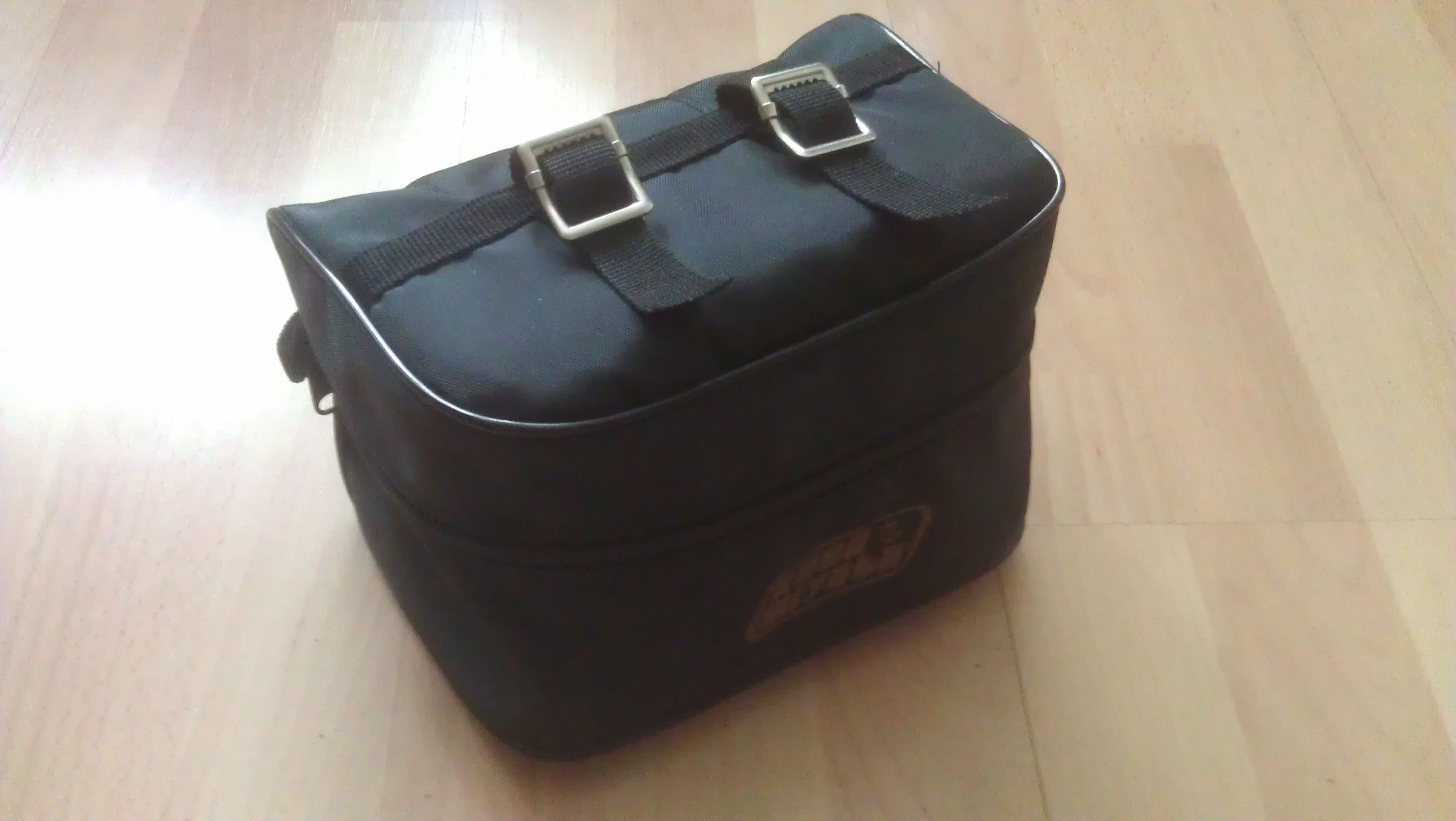

yap, ist ne Satteltasche, mist, jetzt habe ich 2:)
