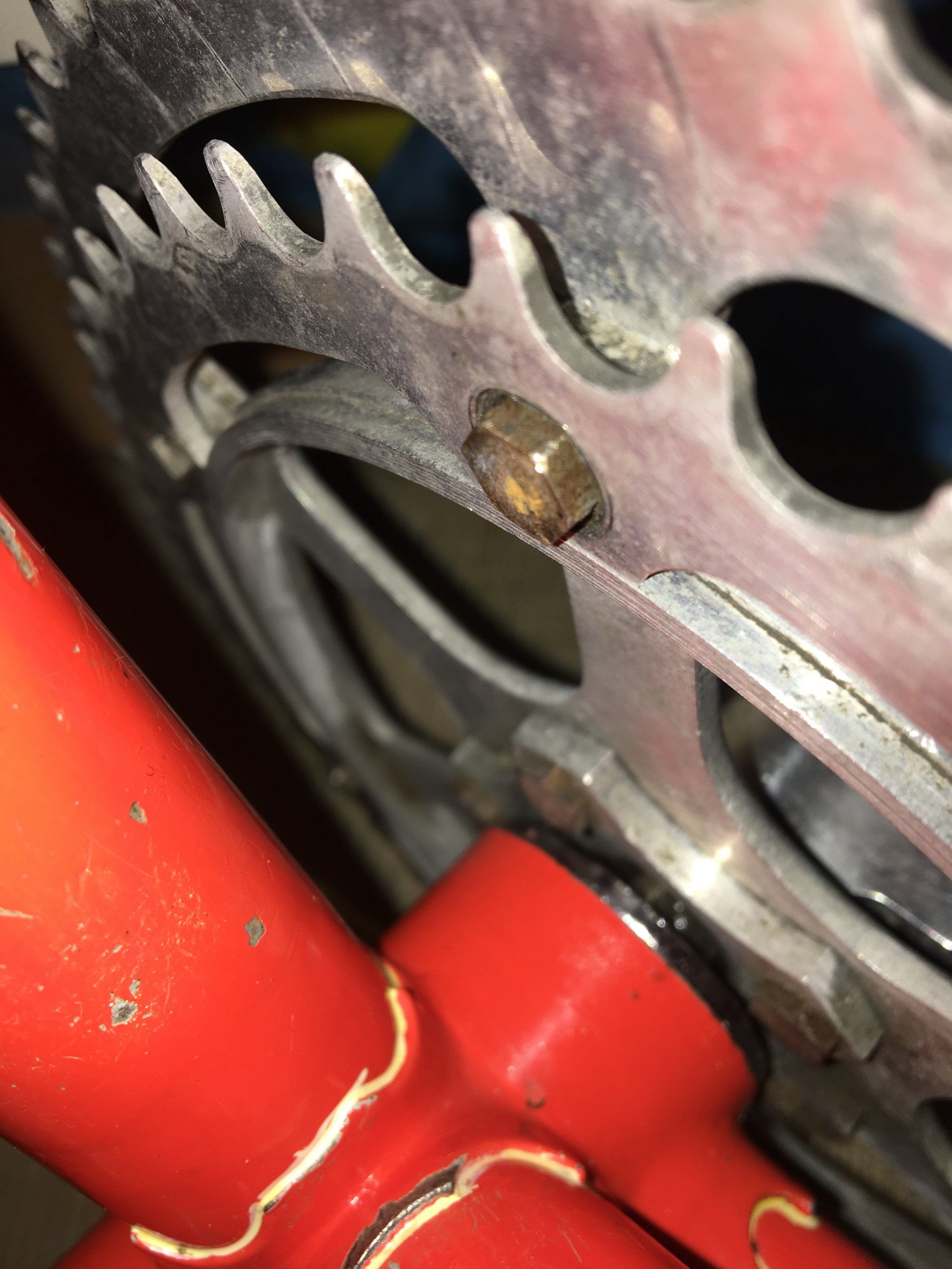

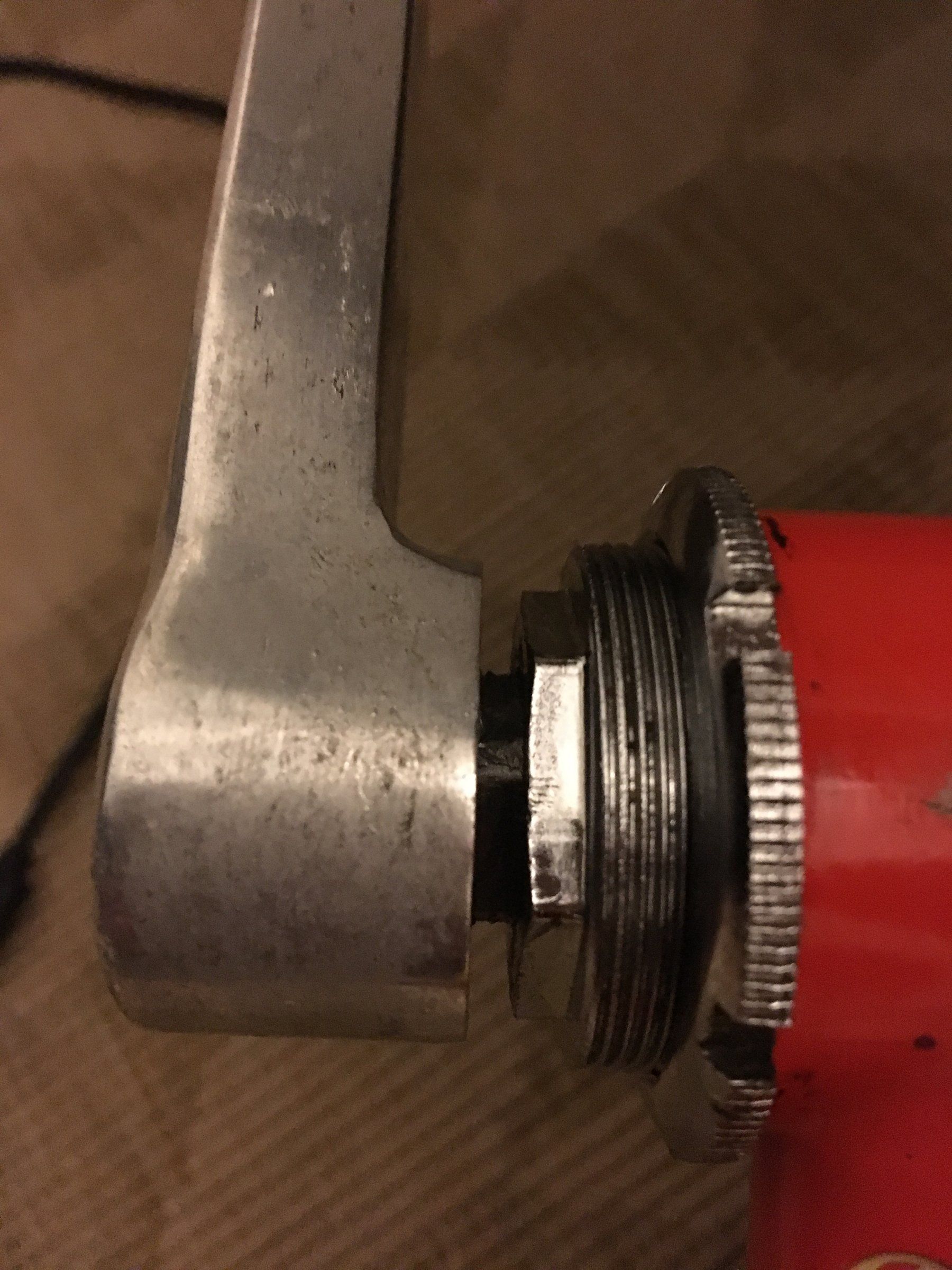

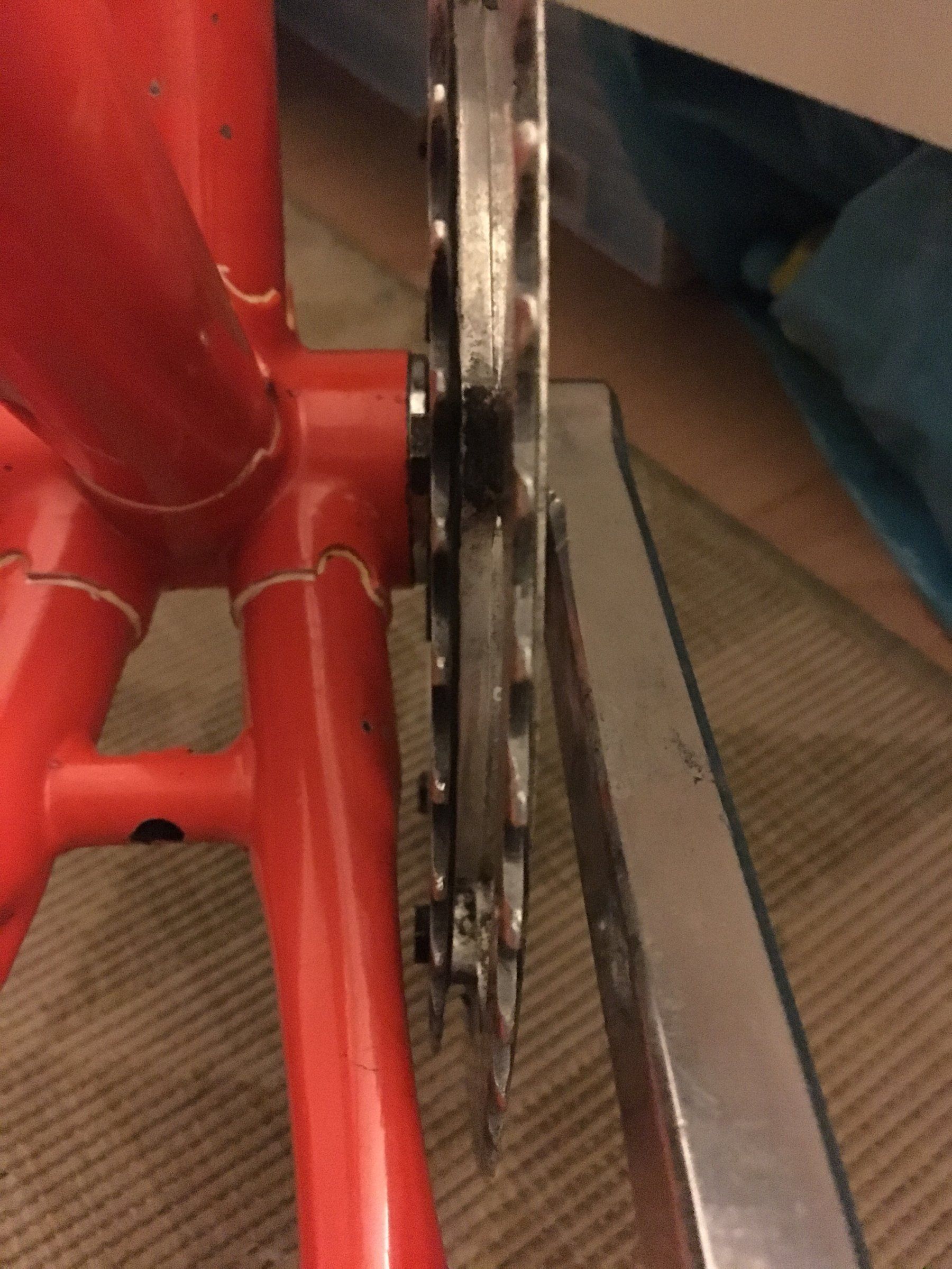

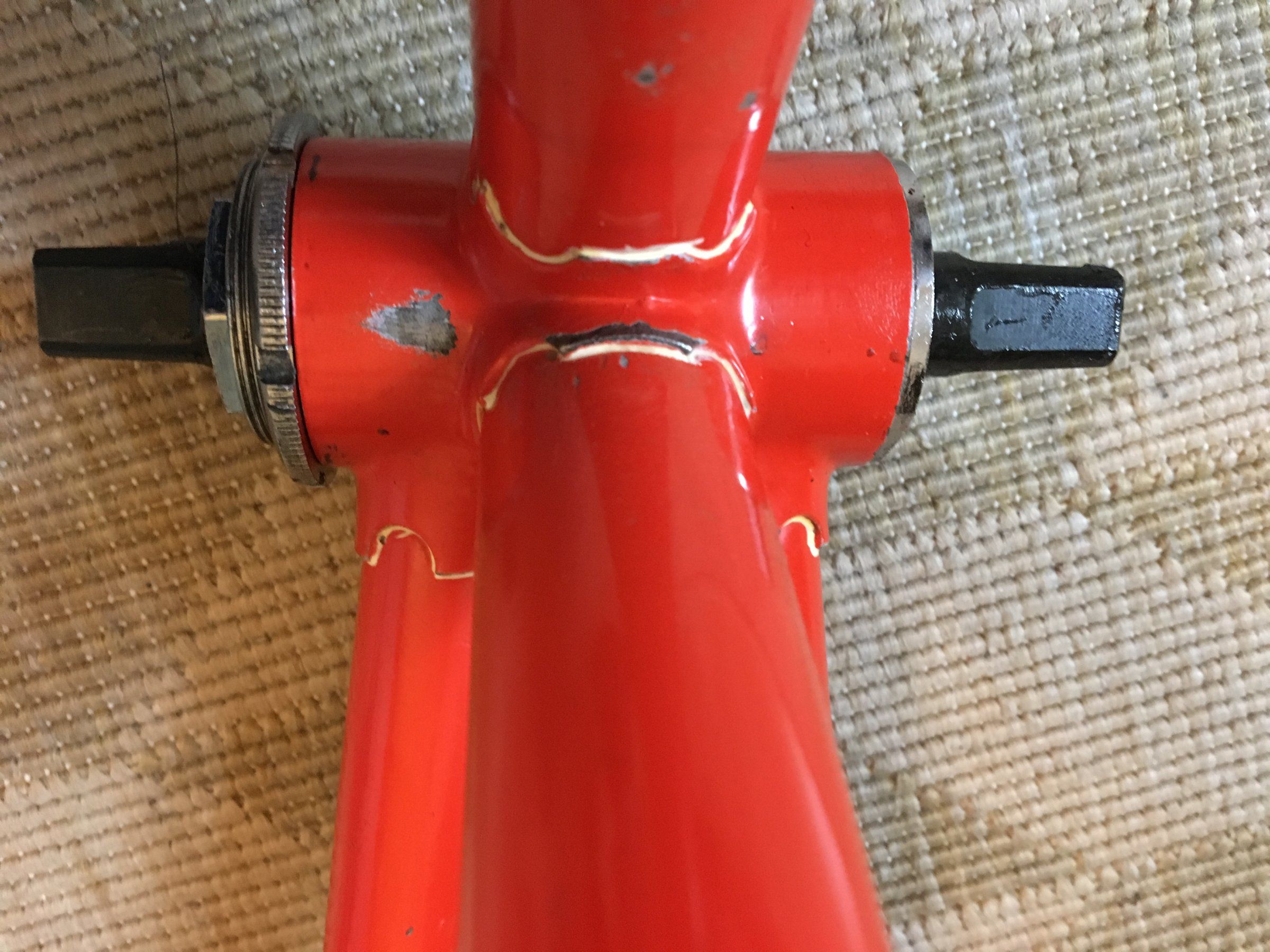

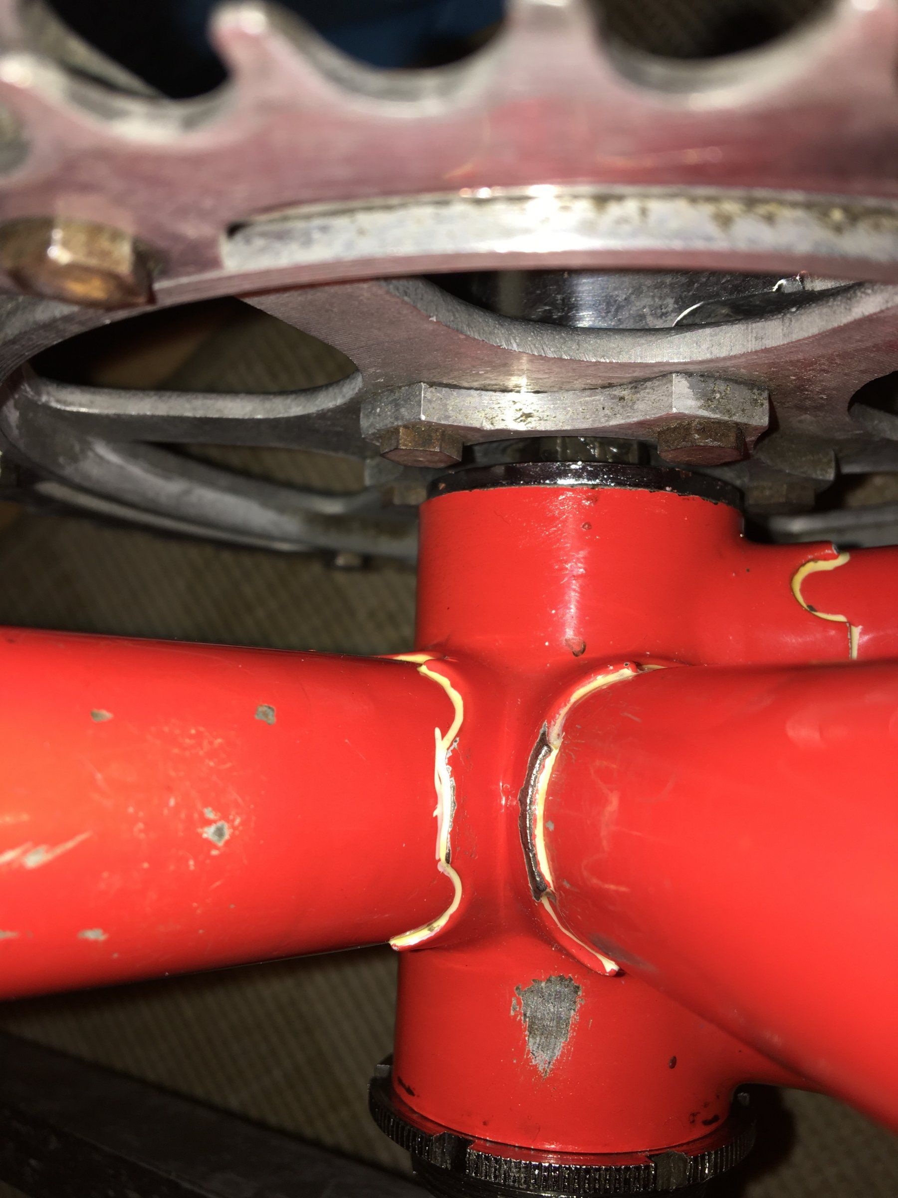

Ich mach mal hier weiter. Stronglight Achse 118mm Achslänge mit Nervar BSA Lagerschalen und Kugeln. Kurbel Stronglight 49D. Also irgendwie schaut mir das mit der linken Lagerschale komisch aus (schaut sonweit heraus). Das Achselänge obwohl sie passen müsse, scheint mir etwas knapp zu sein. Die Kurbelarme sind nur draufgesteckt, zum Festschrauben fehlte mir die Motivation, erfahrungsgemäss ziehen die sich ja noch einige mm und dann müsste es "anschlagen". Ideen was hier nicht passen könnte? Oder muss das so?
Moin, Ideen hätte ich folgende:
1. Die Nervar- Schalen sind vielleicht anders als die von Stronglight, d.h. die Laufbahnen könnten weiter innen liegen. Mit einer Nervar- Welle ist das vielleicht kein Problem, wenn dort wiederum die Laufbahnen enger zusammen liegen als bei der SL.
2. Die Welle ist eine Version für ITA- Lager, dort müßten die Laufbahnen 2mm weiter auseinander liegen als bei BSA, um diesen Wert würden auch die Linke Schale nach Einbau überstehen.
Das sind aber nur Ideen, um das zu prüfen müßte man Nervar- und SL- Teile vergleichen. Schau dir bitte auch mal den 4-Kant in der Kurbel an, insbesondere in der linken, der ist bei der 49 leider öfter ausgenudelt.
Das sieht aus, als würden die Schalen nicht zur Welle passen. Anscheinend liegen die Kugellaufbahnen bei Nervar enger beieinander und bei S-Light weiter.
Anhang anzeigen 446296Anhang anzeigen 446297Anhang anzeigen 446298Anhang anzeigen 446299
Da die linke Lagerschale offenbar nicht vollständig eingeschraubt werden kann, sondern zu früh durch die Lagerkugeln gestoppt wird, auf der rechten Seite die nur aufgesteckte Kurbel aber bereits an der Schale anschlägt - ist die Welle symetrisch oder auf der rechten Seite länger? Dann wäre sie vielleicht nur falschrum drin:idee:
Rechte Seite Vierkant länger, habe aber mehrmals geprüft ob sie korrekt eingebaut ist. Die längere Seite liegt kettenseitig
Das wäre jetzt auch meine Vermutung. Ich steck nachher mal die Nervar Welle ein! Wenns dann passt - wars die Achse
Ps.: sonst gibts wieder ein 115mm JIS Patroneninnenlager hier hat bislang immer alles gepasst:confused:
Am Überstand der Schale ändert sich nix, egal wie rum die Achse eingebaut wird - das Zeug passt einfach nicht zusammen.
Dann wären unter der Prämisse, die Lagerschalen sind gleich tief die Konusse auf der Welle zu weit auseinander oder die Lagerschalen nicht tief genug. Oder die Kugeln zu groß? Gab es nicht zB bei Campa auch Innenlager mit unterschiedlichen Kugelgrößen?
Ja , das stimmt , die Titanwellen hatten aufgeschrumpfte Lagerkragen aus Stahl mit kleineren Kugeln ( Titan ist zu weich als Kugellaufbahn) , nur dann habe die Kugelbahnen auch einen anderen Radius , der muss nämlich zu den Kugeln passen , das kann man untereinander nicht tauschen , das geht gar nicht .
So nervar 131 ist drin sieht schon besser aus. Dann bedorg ich die 121 und dann passts.
MERKE: Stronglight Welle+Nervar Lagerschalen geht nicht!
Hast Du ein Foto der Wellen, auf dem beide (alle vier) Lagerkragen zu sehen sind? Die Welle kann ja eigentlich nur dann einen Unterschied machen, wenn die Lager-Krägen näher beieinander stehen oder? Die Wellenlänge nicht, denn die ist ja über alles gemessen. :idee:
