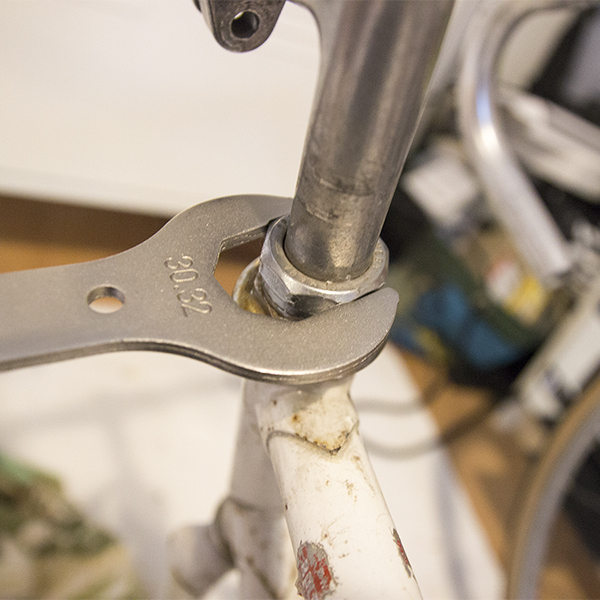

Ich habe mir heute einen Steuersatzschlüssel 30-32 und 36-40 besorgt, damit ich den Steuersatz an einem alten Renner, der sicherlich verdammt vergammelt ist, auseinander bauen kann.
Leider stelle ich fest, dass der Schlüssel an der Kontermutter nicht gut passt. Der Schlüssel sitzt offenbar nicht eng genug; an der Lagerschale sitzt das Werkzeug deutlich enger. Im Ergebnis zerstört das Werkzeug die Kontermutter, da man leicht abrutscht.
Liegt das "Problem" am Werkzeug oder soll ich nach einem 31er Schlüssel (?) suchen?

Es hat ja jeder Maulschlüssel etwas Übermaß , wenn 32 draufsteht ist der mindesten 32,2 deshalb verwende ich an der Stelle immer einen fetten Rollgabelschlüssel , den kann man ja spielfrei einstellen , und dann werden auch Alu- oder verchromte Muttern nicht zermackt .
Mess doch mal den Schlüssel den du da hast nach ..... :rolleyes:
Und mess auch mal die Mutter , die ist normal auch nicht 32mm sondern nur 31,9 oder so :eek:
Und nach einem guten Werkzeug sieht mir dein Schlüssel auch nicht aus .
Einen 31er Schlüssel musst du schon selbst herstellen , so was gibt es nicht in Serie , und der täte auch nicht passen .

Ja genau, so meinte ich auch: Engländer = Rollgabelschlüssel / Stellschlüssel; dann bestelle ich mir einfach einen größeren, der mindestens 32mm aufnimmt.

Habe ich ja allerdings bereits alles da! :) Mein Problem ist, dass beide Werkzeuge leider nicht die >30mm packen. Dann muss wohl was neues her!
Billige Engländer haben kein masshaltiges Gewinde,wenn kraft aufs Maul kommt weicht das Gewinde aus Das Maul ist dann nicht mehr Flankenschlüssig an der Mutter

Zuerst einmal würde ich eine Schieblehre nehmen und sowohl Kopfmutter/Lagerschale als auch das Innenmaß des Schlüssels nachmessen.
Dann weißt Du zweifelsfrei, wo die Ursache liegt. :)

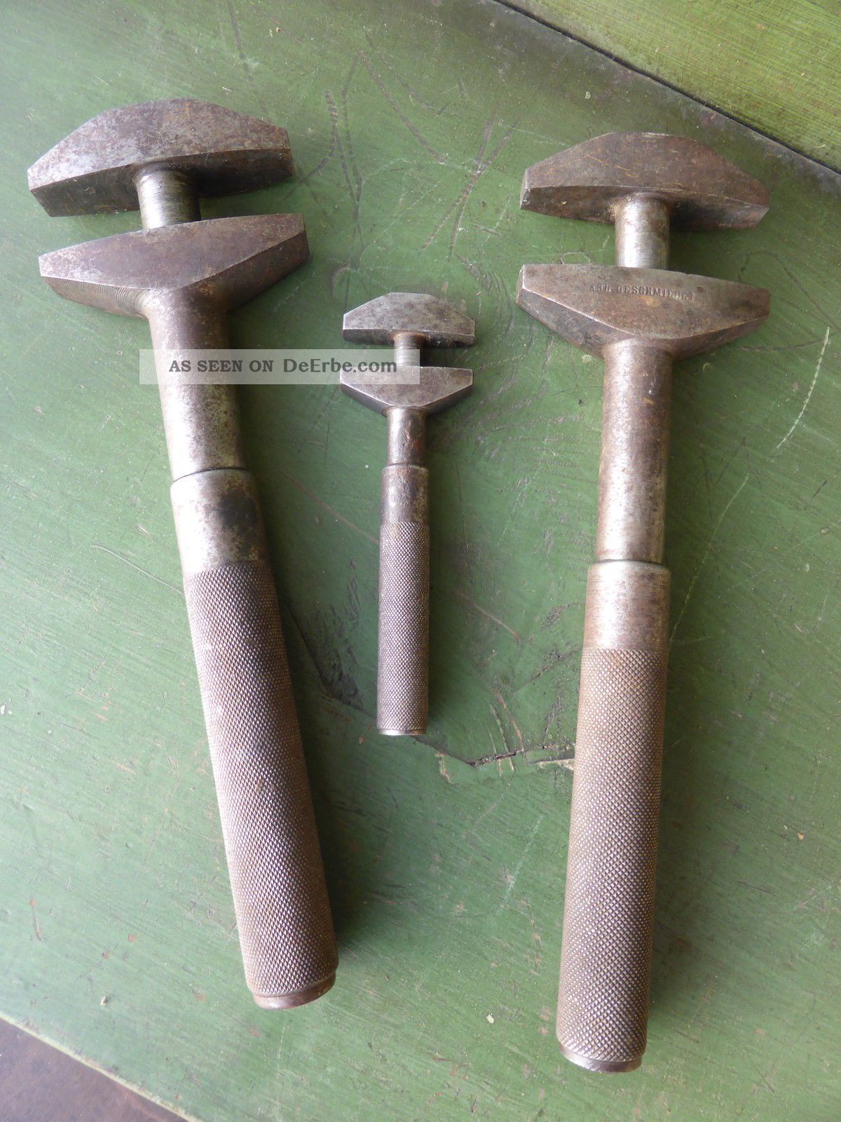

Nebenbei : Ein "Engländer" sieht so aus ..Foddo
Ich berichtige mich Rollgabelschlüssel war gemeint,aber in der region wo ich gearbeitet habe heissen alle schlabber Werkzeuge Engländer

Das sind eine meiner Lieblingswerkzeuge, kein Vergleich zu Rollgabelschlüssel:rolleyes:.
engl%C3%A4nder-jpg.446571
@Flat Eric: Die Teile sehen zumindest solide aus. ;)
