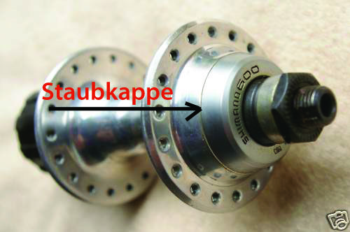

Im Desaster-Area hat´s letzte Nacht ein neues Opfer gefordert, eine Nabe fiel wohl einmal zu viel vom Tisch und nu ist die linksseitige Staubkappe der 6207er HR-Nabe hinüber. Kann man da etwas Basteln (erprobte Lösungen wären diesbezüglich interessant) oder geht kein Weg an der nächsten Börse und Suche nach einem Schlachtopfer vorbei? Kann man evtl. etwas aus billigen MTB-Naben rekrutieren?

Vorne?
Hinten?
Links oder rechts hinten?
hinten links, hab das Posting überarbeitet:
