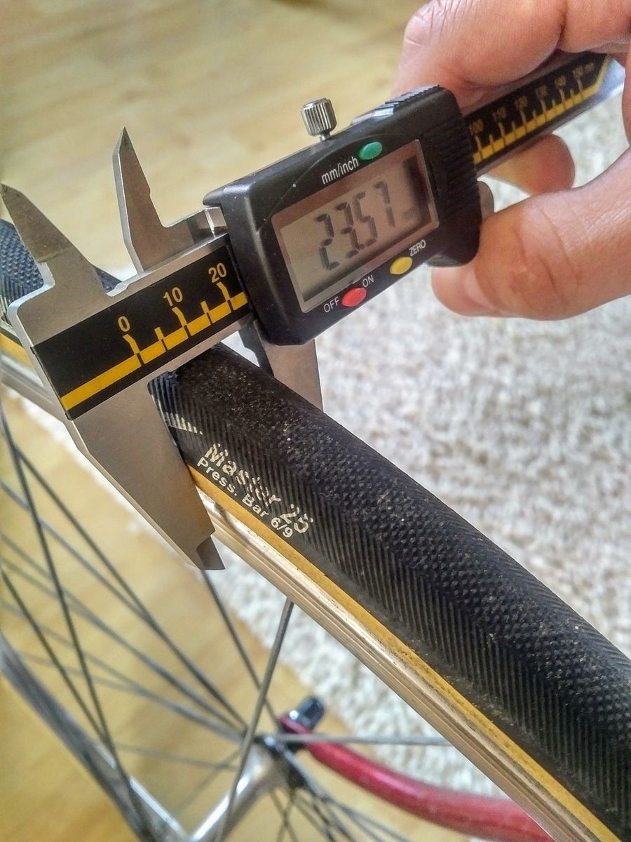

kann mir hier jemand sagen, wie breit Veloflex Master auf klassichen Felgen (Mavic, Ende 70er) ausfallen? Merci.
Auf einer Mavic MA Felge guckst du:
Edit:
hinten hab ich eine Mavic Module 3, dort hat der Master 24,15 mm..
BTW: ich habe über eine Mavic MA Felge nichts gefunden, hat da jemand mehr Infos für mich?
