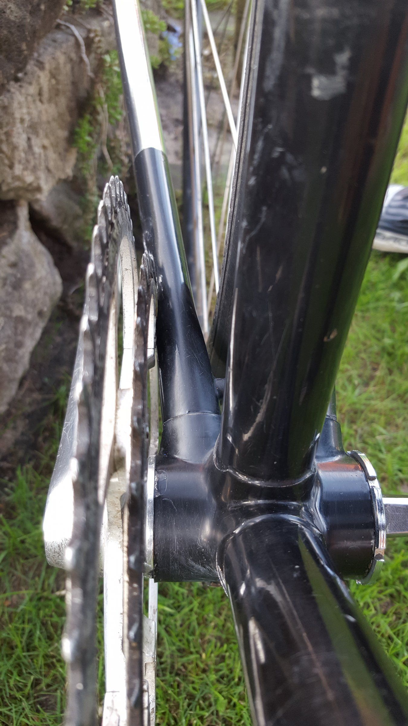

Hallo, ich bin der Neue und gleich`ne Frage.
Vor kurzem ist mir ein Stiebert Rahmen ( ich liebe ihn ) zugelaufen.
Campagnolo Innenlager. Wollte eine Shimano Golden Arrow Kurbel montieren und jetzt das ....
P.S. ist mein erster Versuch ein schönes altes Rennrad auf die Beine zustellen...
Lieben Dank

Unterschiedliche Kurbeln brauchen (meistens) unterschiedliche Längen der Welle.
Shimano und Campa haben noch dazu einen (etwas) andren Vierkant.
Ich würde sagen Du brauchst ein Shimanolager zu Deiner Shimanokurbel.
Zeige doch mal die Kurbel und die Lagerschalen des Tretlagers.
Dann secht Dir hier schon jemand was Du brauchst.

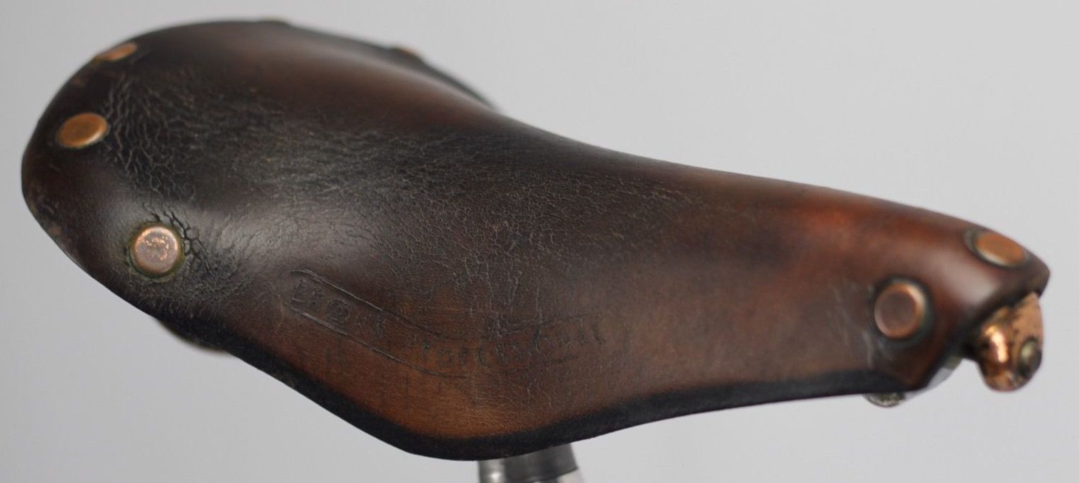

Mal ne Frage an die Altlederfetischisten. :D
Ist der Sattel noch nutzbar oder kann man den abschreiben?
Mehr Bilder habe ich nicht, daher ist mir klar das eine Aussage nur begrenzt möglich ist.
Ich habe von dem Zeuch nur gar keine Ahnung. :oops:
Danke schön. :)

Herzlich Willkommen! Ist ja klar ein Campagnolo Lager stößt eine Japsen Kurbel ab :D - nein im Ernst: Shimano hat in dem Fall JIS Vierkant - Campa ist aber ISO - rutscht zuweit rauf - also JIS Lager montieren oder eine ISO Kurbel verwenden.

Zusätzlich zu den Ausführungen der Kollegen vor mir schonmal einen Verweis auf das Nachschlagewerk von Onkel Sheldon für angehende Bastler, in diesem Fall zum Thema Vierkant: https://www.sheldonbrown.com/bbtaper.html
...."rutscht zuweit rauf "...... genau das ist der Fall und bestimmt auch Deine erste Annahme :-)
Da war meine Ungeduld wohl größer als der Sachverstand :(
...vielen Dank für Eure schnellen Antworten.
