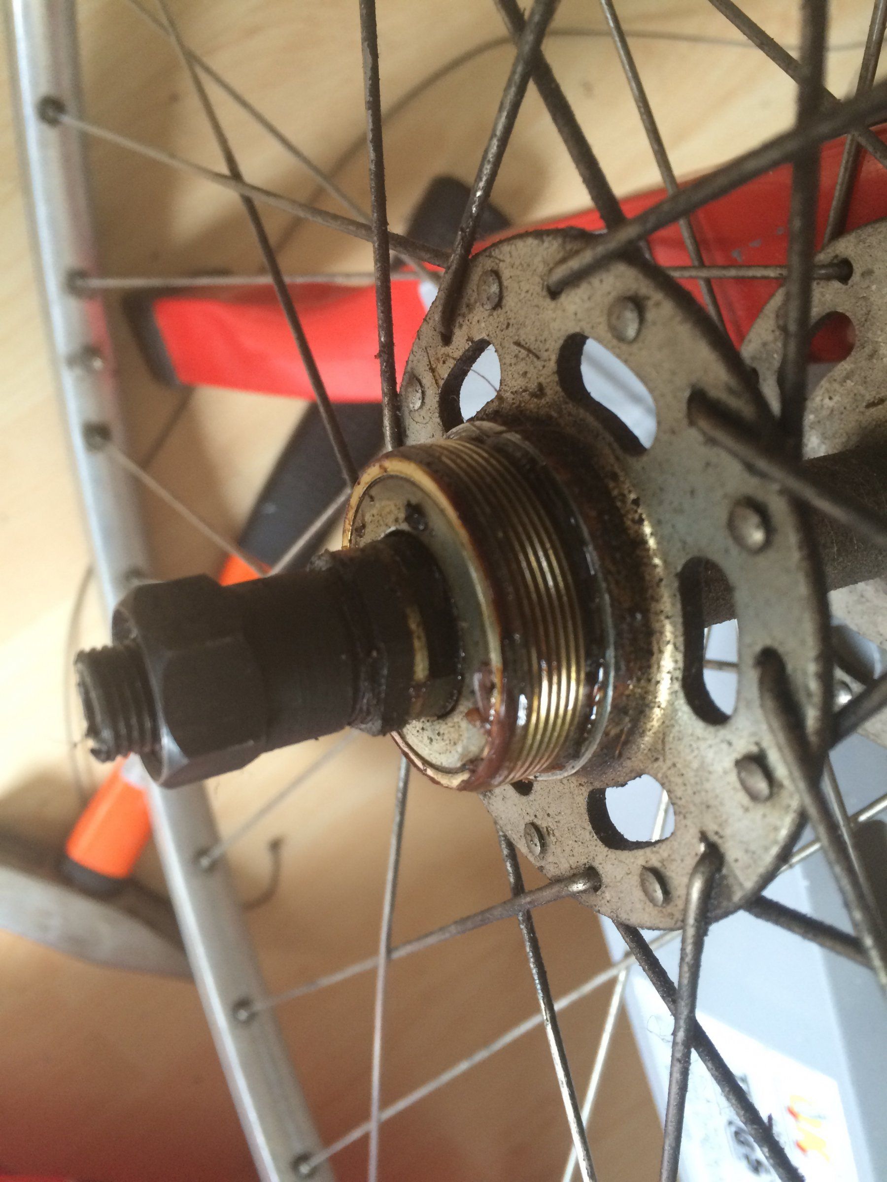

Die Chance ist ja auch gross, dass diese Alukränze Männerzähnezahlen haben und weniger Kilometer gesehen haben. Ein 14-28er sitzt ja üblicherweise deutlich fester als ein 13-18er.Och da habe ich ja Glück gehabt bei den 2-3 die ich mit normalen nicht Campa Abzieher abbekommen habe, und ja die ZK leben noch mit intakten Nuten
Glück gehabt. Mit derselben Methode (Caramba Rasant) hab ich nach wochenlanger Einwurkung eine Maillard Normandy HF nicht vom Zahnkranz befreien können.
In den meisten Fällen klappt das aber: Mach ich inzwischen immer bei zweifelhaften Kandidaten, bei Kurbeln auch mit Hitze.
