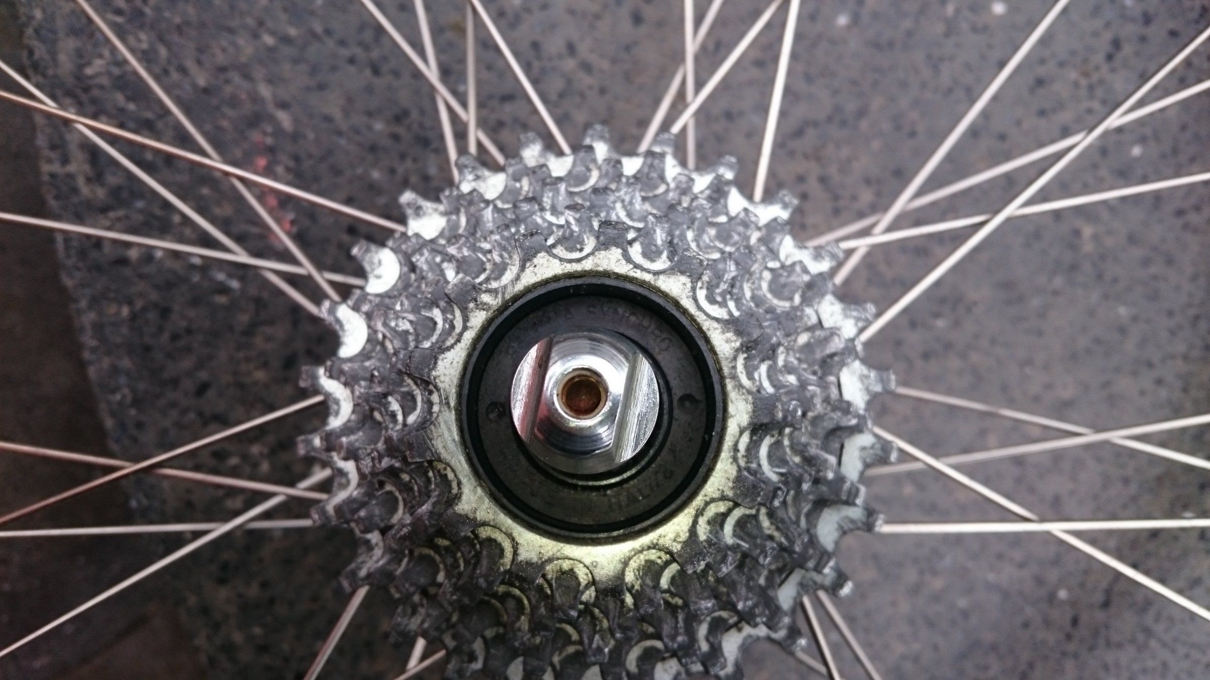

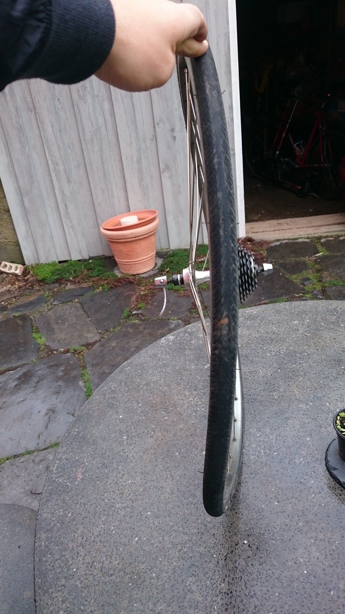

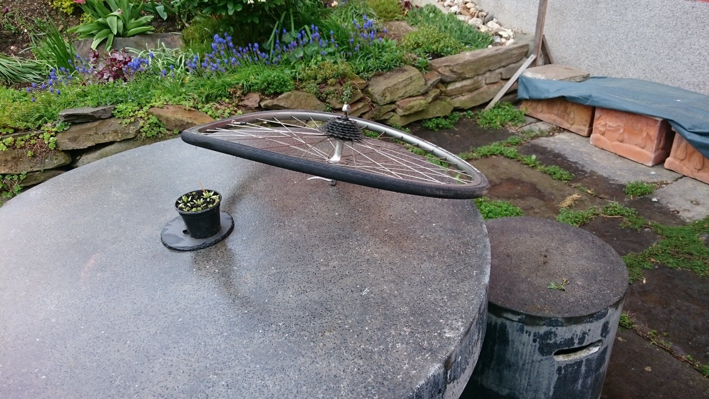

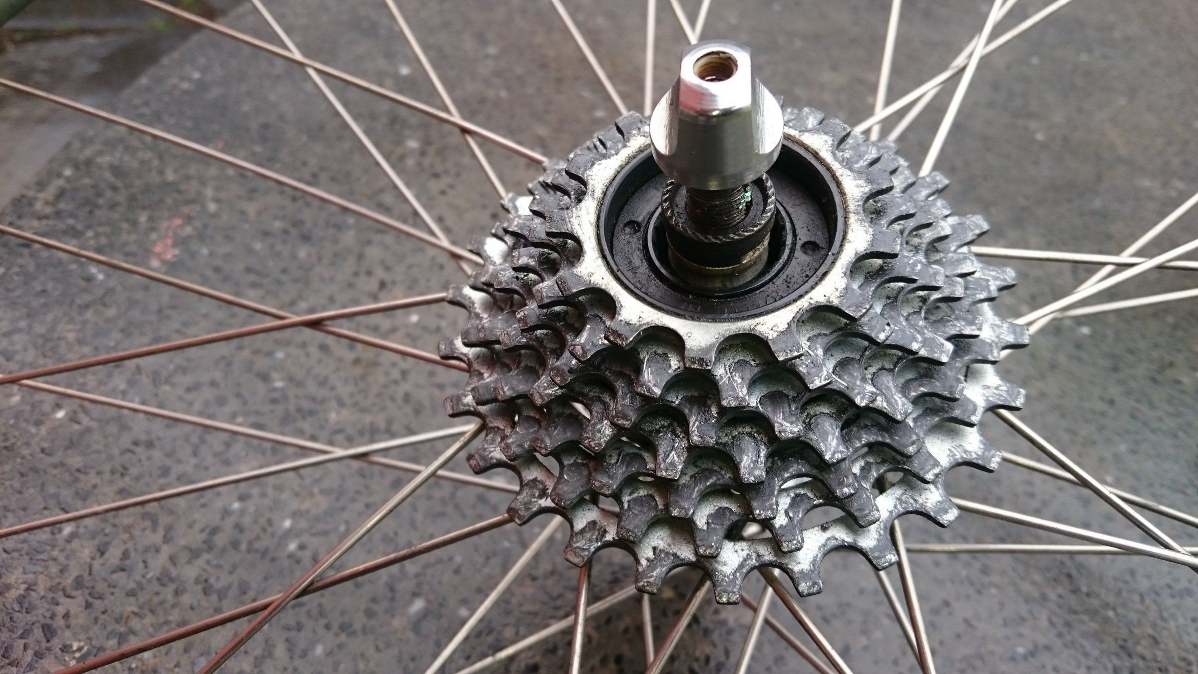

Vor einiger Zeit hatte ich bereits gefragt welche Kränze als Ersatz passen könnten, konnte aber kein Foto liefern. Nun war ich mit nem Kollegen mal wieder Radeln und hab abschließend brauchbare gemacht.... Das eher unfreiwillig, denn: Er kommt 5m vor mir zu Fall ( Schiene) und ich musste, mangels Alternativen auch "kontrolliert fallen", um nicht noch rein zu fahren. Wie auch immer. Alle sind halbwegs gesund und mit Schreck davon gekommen. Mein Schatz ist unversehrt meine Flanke aber stark verkratzt. Leider ist seine Felge hinüber. So nach der langen Textwand die eigentlichen Fragen:
1. Welchen Kranz kann er kaufen, der auf die freilaufkorper einer Campa chorus nabe passt und mindestens nen 28 Rettungsring aufweist?
2. Lohnt es Felgen zu kaufen und neu einzuspeichen. Oder gleich kompletter Satz inkl. Kranz? Was würde da mit Campa Athena Schaltwerk funktionieren?
3. Kann es sein das die nabe auch gelitten hat, bei dem Schaden der Felge?
4.Hat wer zufällig nen Radsatz da, der zu nem bianchi Rekord 1989 passen würde?

Der Zahnkranz ( exakt : Schraubzahnkranz ) ist ein Regina Typ Synchro .
Einzelne Wechselkränze für den Regina bekommst du nicht mehr beim Dealer , sonder nur hier ( Suche Teile Fred ) oder seltenst in ebay.com / ebay.it
Du kannst aber auch (fast) jeden anderen kpl. Schraubzahnkranz nehmen ( Shimano/ Sunrace etc ) , die gibt es in 14 - 28 Zähne für kleines Geld zu kaufen .
Die haben ISO Gewinde (1,375 Zoll x 24 Gang ) zum aufschrauben auf deine Nabe .
Selbst wenn die Campa-Nabe italienisches Gewinde trägt ( 35 x 24 Gang ) passt das zusammen .
Ich würde nur neue Felgen nehmen und die einspeichen lassen.
Das den Naben selbst was passiert ist eher unwahrscheinlich , maximal ist die Achse krumm ( das sieht man ja wohl ob die taumelt wenn du dran drehst ) , notfalls kann man die auch erneuern .
Dem Schaltwerk ist der Kranz total egal , wahrscheinlich schaltet das mit den neuen Schraubzahnkränzen sogar besser , da die moderneren Zahnformen Schalthilfen haben .
