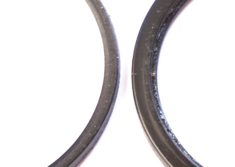

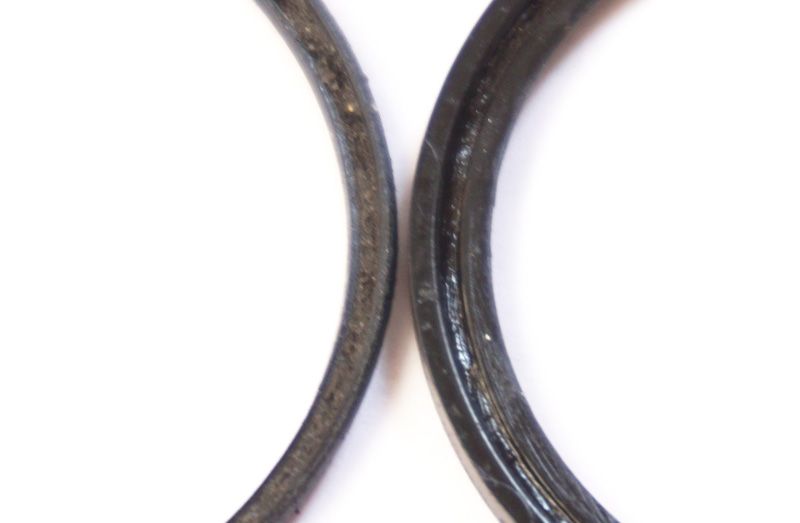

Hi Bastelbrothers, ich komm mit meinem HP 6400 Steuersatz nicht klar. Die Einbaureihenfolge der Dichtungsringe und die Richtung. Ich mein ich hätte alles ausprobiert, aber immer klemmt es. Der große Ring kommt doch nach oben, der kleine nach unten, und die Aussparung immer in Richtung Kugeln, oder? Ohne Ringe läuft der Satz ganz formidabel. Aber mit – nix da, kein zag bumm fertig
Bei dieser Generation Shimano-Steuersätze quellen manchmal, je nach ver(sch)wendeter Fettsorte die Dichtungen auf und klemmen dann.
Abhilfe verschafft :
Weglassen
oder Dichtung nachbearbeiten (z.b. mit Teppichmesser, Skalpell)
Edit:
Säubere die Nut im Dichtring!
…so was hab ich mir schon gedacht, vielen Dank, ich lass sie weg.
Der Schlammfahrer bin ich eh nicht und wenn es knirscht, dann wird halt gesäubert. Grüße
