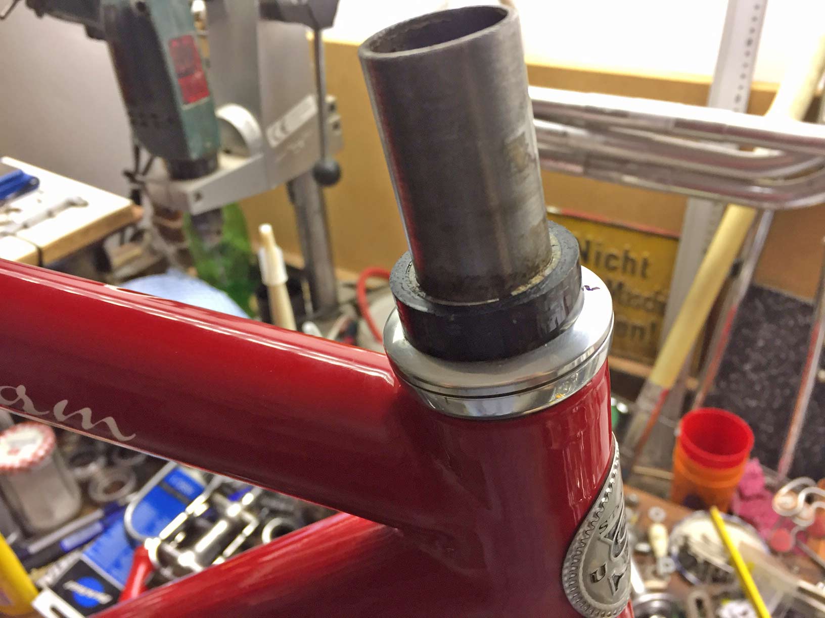

Ich kenn mich mit so modernem Zeug gar nicht aus :oops: … wollte den etwas schwergängigen Steuersatz (Campa Record) mal öffen und nachsehen, bekomme aber ums Verrecken diesen Carbon-Spacer nicht ab. Der sollte doch eigentlich locker sitzen, oder? Ich kann ihn auch mit der Wapuza (mit Läppchen zwischen) nicht drehen. Erwärmen mit Fön und aufs Steuerrohr hauen bringt keine Bewegung in die Sache …:mad: Jemand eine Idee?
da steckt irgendwas drin. war der vielleicht zu groß und wurde angepasst? Gabel nach unten abschlagen könnte das Lager beschädigen. Ich würde den Spacer zerstören.
