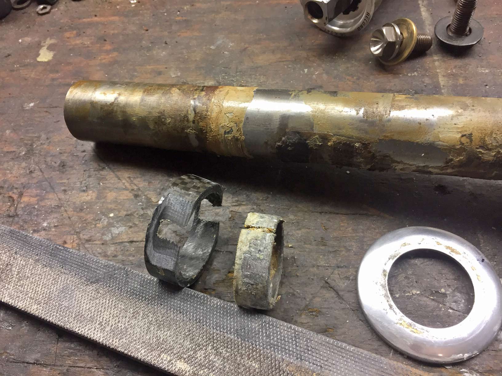

Mit ner groben Flachfeile bis zum Rohr eine Fläche feilen und schaun was passiert,gegebenenfalls andere Seite auch,dann sollte die spannung raus sein
:bier:Plan aufgegangen! Das Feilen ging schneller, als ich gedacht habe … Zwei Flächen bis an den drunterliegenden geschlitzten Aluring rangefeilt (dabei auf den Steuersatz achtgegeben und dann mit der Rohrzange zugepackt. Der Rest war einfach, wobei ich immer noch nicht sagen kann, was das jetzt für ein Schmodder war … aber jetzt auch egal, das krieg ich schon ab :cool: … Danke an alle für den Beistand, auch an @Flat Eric
