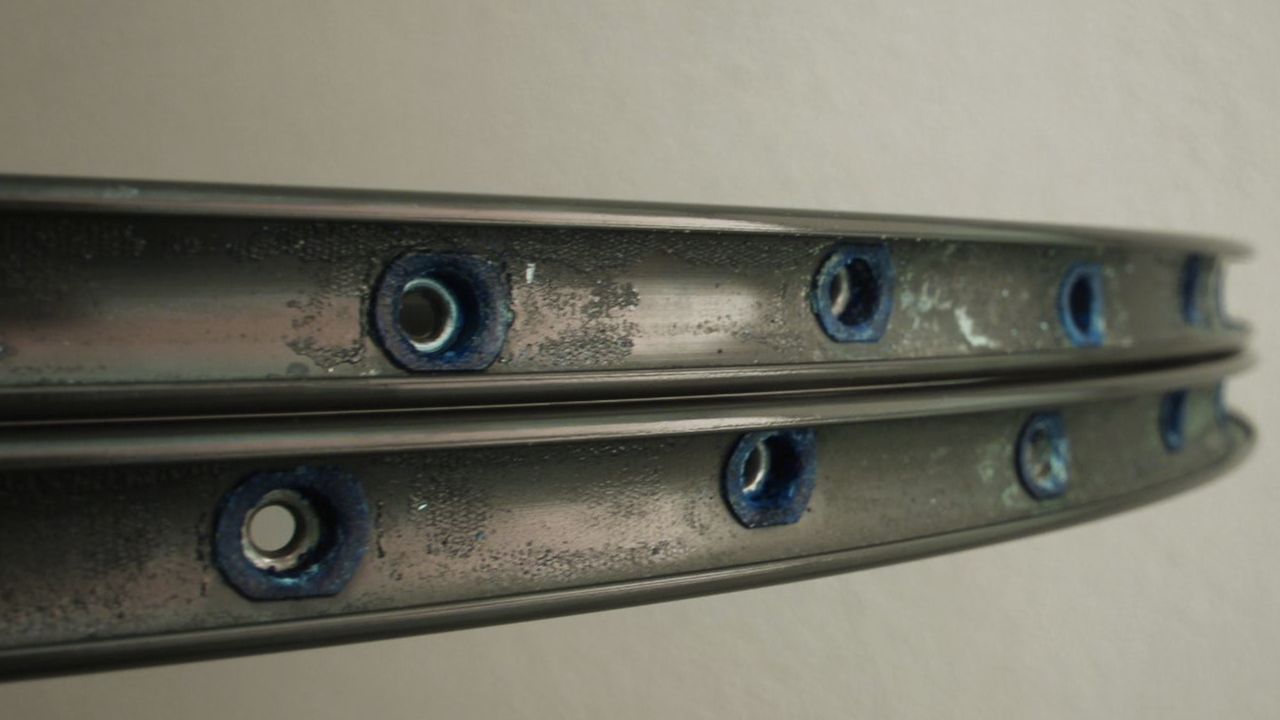

ich habe noch ein paar alte kaputte Laufräder im Keller herumliegen,mit meinen Lieblingsfelgen von Mavic, MA 2, in Silber poliert oder so.Während die Felgen noch gut erhalten zu sein scheinen, sind die Ösen ziemlich verrostet und haben auch schon einen Teil Ihrer Substanz in Form von Rostsplittern abgegeben. Als Beispiel füge ich ein Bild aus dem Netz bei, mein Rostbefall ist allerdings noch ausgeprägter.
Fragen: sind das wirklich die Ösen oder sind die Speichennippel so verrostet? Kann man Öse als auch Nippel gegen neue austauschen? Geht das relativ einfach oder braucht man Spezialwerkzeug oder sind einfach Aufwand und Kosten zu hoch?

Speichennippel sind aus Messing oder Aluminium, rosten also nicht. Die Ösen lassen sich nicht so einfach austauschen. Der Rost lässt sich mit der Drahtbürste entfernen und mit Owatrol stoppen. Nach meiner Erfahrung sind aber die Felgenflanken eher abgebremst als die Ösen durchgerostet. ICh sehe das daher als ästhetisches Problem an.

Die ollen Ösen sind in der Tat vermutlich eher ein ästhetisches Problem, das ja eigentlich im normalen Betrieb unsichtbar bleibt. Mit Drahtbürste,Primer oder Umwandler und einem neuen Felgenband geht da vielleicht noch was. Ein kleines Projekt für den kommenden Winter!
Nicht mit Primer oder Rostumwandler. Mechanisch grob entrosten, und dann wie empfohlen Owatrol. Verdünnte Leinölfirnis geht auch, ist im Prinzip was ähnliches. Nach dem Antrocknen mit feinem Pinsel noch mal auftragen, mehrfach wiederholen; Überstand auf der Felge lässt sich leicht abwischen. Achtung, damiit getränkte Putzlappen neigen zur Selbstentzündung.
