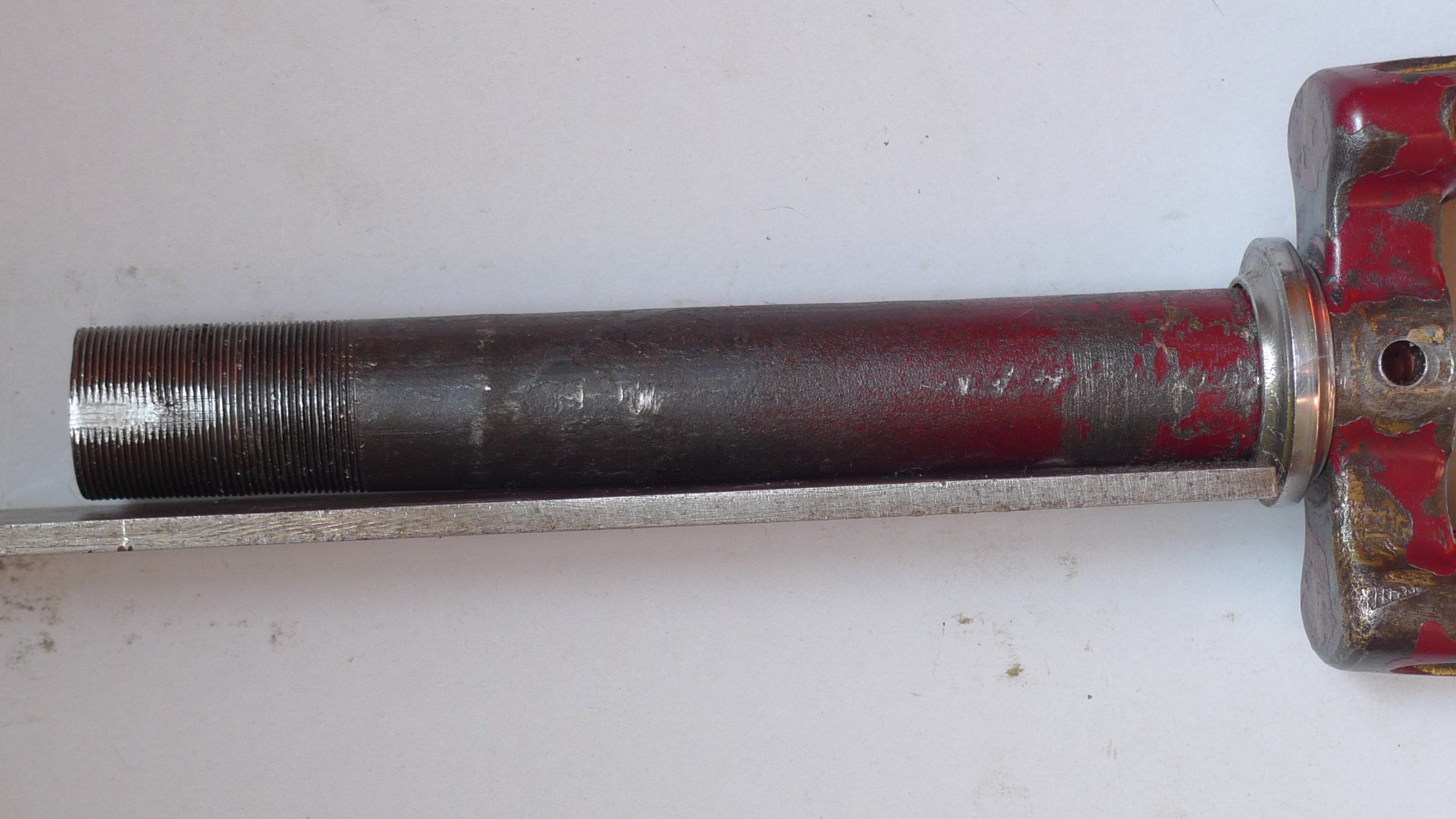

mein AUTOMOTO lenkt sich nicht gut : Geradeaus läuft es zu stabil , sobald man nach beiden Seiten einschlägt wirds schlingerig . Ich habe dann einen alten stählernen Campagnolo-Steuersatz eingebaut was die Sache nicht besserte. Beim Betrachten des Schaftes ist mir aufgefallen dass dieser unterhalb des Gewindes Verdickungen aufweist und beim Anlegen einer Stahlschiene einseitig von der geraden Linie abweicht. Gibt es für eine Stauchung des Schaftes eine plausible Erklärung und muß ich die Gabel als Totalschaden abschreiben ??
