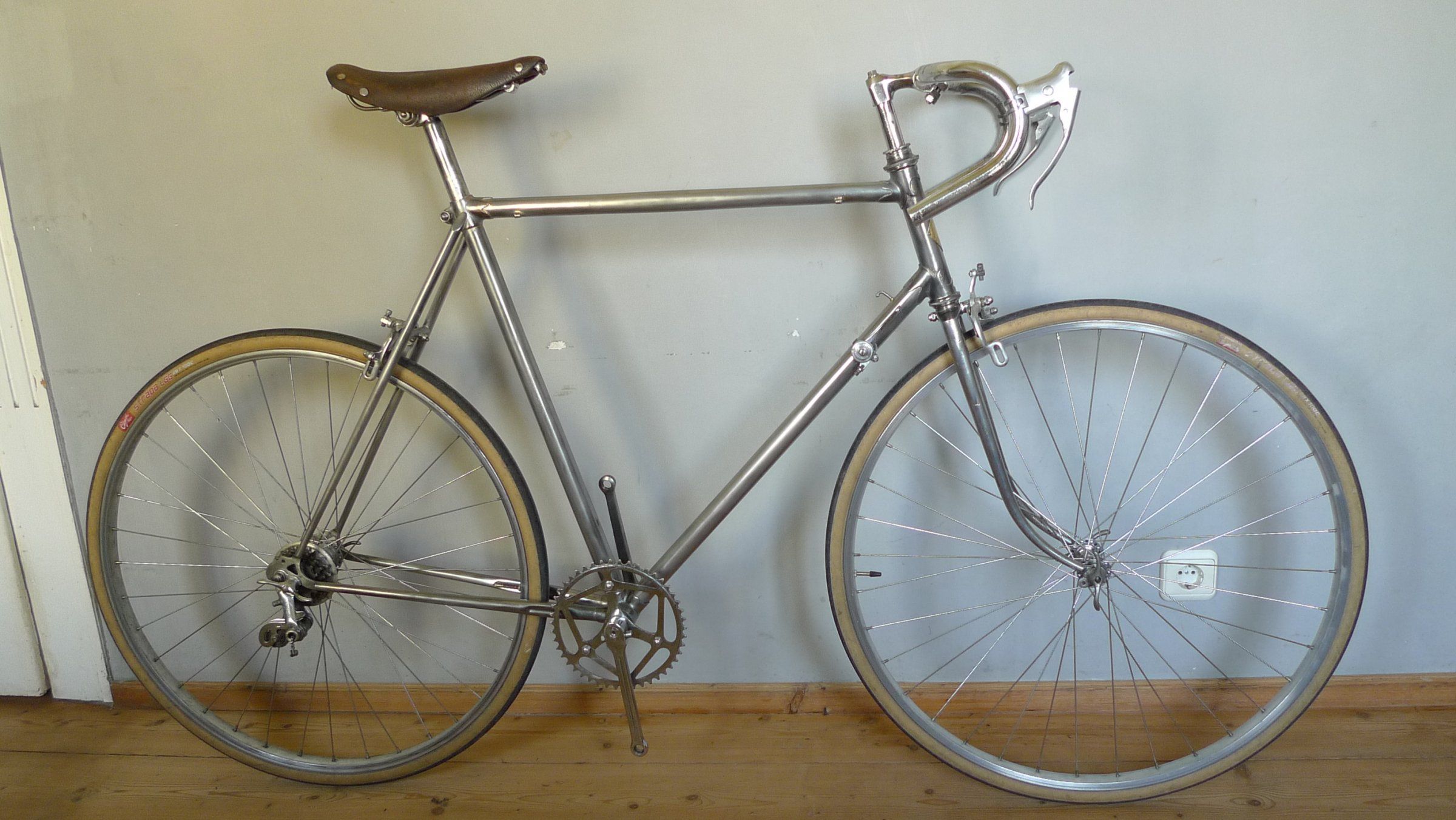

Thermochemisch entlackter Peugeot Rahmen
interessant währe wie der neulackierte Rahmen nach ein paar Monaten aussieht :eek:
ich habe diesen
allen Warnungen zum Trotz sandgestrahlt. Die stumpfe Struktur lies sich mit einer rotierenden Messingbürste einfach auf Glanz polieren . Hat zwar mit 40.-€ etwas mehr gekostet aber auch nach Monaten im unlackierten Zustand ist da 0,0 Rost zu sehen

Das ganze kostet 25.- , dafür mache ich nicht mit Abbeizer , Drahtbürste , Schaber etc. rum .
Das kommt mir aber seeehr günstig vor, ist das der reguläre Preis oder ist das Vitamin B mit drin?
Wenn der Rahmen innerwärts rostet ist das nie die "Schuld" der Firma , sondern ein Behandlungsfehler .
Wenn die Firma Mist baut, schon.
Ich versteh das irgendwie nicht , die Abbeizlauge zerfrisst doch kein Metall ,
1.Falls "Abbeizlauge" Natronlauge oder eine andere Base ist, zerfrisst die Aluminium.
2. Laugenreste sind wasserhaltig und leitfähig und können durchaus korrosiv wirken.
3. Du hast selber geschrieben "Die Lauge wird natürlich ausgespült und neutralisiert" - und wer in Chemie auch nur halbwegs augepasst hat, weiß das Laugen mit Säure neutralisiert werden. Und Säuren zerfressen bekanntlich Metall. Also wenn die nicht richtig ausgespült werden, wirken die natürlich korrosiv. Das gleiche gilt auch für eigentlich schützende Phosphorsäure - siehe Rostumwandler die abgespült werden müssen, oder Reste von anderen Prozessflüssigkeiten.
und die " fehlende Erfahrung mit dünnwandigen Rohren" kann doch nur bedeuten , da waren hinterher Dellen drin , und davon ist doch gar keine Rede , oder ?
Es gibt zB den Effekt der Wasserstoffversprödung (vor allem in der Galvanik), bei der Wasserstoffatome in das Metallgefüge diffundieren und für eine Schwächung sorgen. Das geschieht von der Oberfläche aus, von daher sind dickwandige Werkstücke durch Wasserstoffversprödung weniger gefährset als dünnwandige.
Es gibt für Firmen also jede Menge Möglichkeiten, "Mist" zu bauen.
Könnte man diesen "Look" denn auch konservieren? Ein Klarlack würde wahrscheinlich schlecht halten?
Die Haftung ist weniger das Problem, über kurz oder lang zeigen sich da Adern-artige Unterrostungen. Mir ist kein Klarlack bekannt, bei dem das nicht so wäre. Größere Schichtdicke, also mehrfach dünn lackieren, könnte das hinauszögern.
"Le tonkinois" in mehreren dünnen Schichten auf das blanke Metall hält und schützt erfahrungsgemäß ganz gut.
Le tonkinois ist ebenso wie Owatrol gepimptes Leinöl. Da könnte ich mir vorstellen, daß eindiffundierter Sauerstoff zuerst mit den ungesättigten Ölsäureresten reagiert (also das gleiche wie beim ranzig werden). Ich hab mal testweise blankes Stahlrohr mit Leinöl behandelt, da hat nix gerostet aber eine Langzeitbeobachtung ist das noch nicht. Es hat jedoch mit der technischten Leinölfirnis eine leichte Vergilbung eingesetzt, besser wären wohl die genannten Produkte oder hoch gereinigte Leinölfirnis aus dem Künstlerbedarf.

-Da ist kein Vitamin B dabei , alles Regulär.
-Alurahmen sind hier nicht Thema , Carbon- und Bambusrahmen auch nicht , der Hinweis ist redundant
-Warum du hier auf die Wasserstoffversprödung kommst...Thema verfehlt
-Nach den neutralisieren wird natürlich gespült , im Rahmen des Ablaufes den der Kunde bezahlt , Sonderbehandlungen werden gerne kostenpflichtig erledigt , falls der Kunde das in Auftrag gibt
-Die Firma kann nichts für die versteckten Ecken und Hohlräume von so einem Gestell, die hat der Kunde so angeliefert , und muss entweder : Das ganze nicht machen lassen , oder sofort danach Maßnahmen treffen um den Stahl zu schützen, und das hat er offenbar nicht getan
Ich bleibe dabei , der Abbeizer ist hier in keinem Falle in der Pflicht , bestenfalls kann er den Kunden aufklären über etwas das er eigentlich wissen müsste , der hatte auch mal Chemieunterricht ( hoffentlich nicht immer einen Fensterplatz ):rolleyes::p

...schade, dass ich den alten Beitrag nicht mehr finde.
Das alles was du nicht kennst oder erlebt hast, unqualifiziertes Gefasel ist, halte ich für die falsche Einstellung.
Mir selber ist auch schon einiges in der Galvanik unwiederbringlich zerstört worden und von daher hatte ich den Bericht und die geposteten Bilder seinerzeit nicht angezweifelt.
Darüberhinaus halte ich Spülen der Laugereste durch 2mm große Entlüftungsbohrungen für technisch unmöglich.
Ihr lieben Bedenkenträger und Ober......
Wie oft hat ihr das schon machen lassen ?
Ich schon sehr oft .
Und durchgerostet oder zerfallen ist da noch nie was .
Bringt mal einen Beweis das ablaugen des Lackes von Stahl diesem in seiner Zusammensetzung schadet .
Galvanik ist ein völlig anderes Thema , hat in diesen Zusammenhang nicht zu interessieren .
Natürlich kann man durch die Luftentweichungsbohrungen spülen , Chirugen machen noch ganz andere Sachen, ausserdem sind die Rohre ja am anderen Ende offen , es gibt Düsen etc , ausserdem wir der Rahmen getaucht zum neutralisieren.
Macht blos nicht so einen theoretischen Film über eine einfache Sache .
Theoretisch hätten wir nach Meinung der Fachleute ja schon mehrfach Weltuntergang haben müssen .
Die große Schwäche der Theorie ist , die Praxis kümmert das oft nicht .:confused:

Hier hat jemand richtig schlechte Erfahrung mit dem chemischen Entlacken gemacht.... Soviel zu Theorie und Praxis. :p
