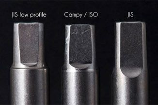

Ich brauche Tretlager Ersatz für meine 7410 JIS low profile Kurbel. Phil Wood wird samt Lagerschalen recht teuer. 103mm Lager die als JIS verkauft werden gibt es noch, der Zusatz "low profile" findet sich aber nur bei Wood. Kennt jemand alternativen? Tut es auch ein reines JIS Tretlager? Habe unterschiedlich Meinungen dazu gelesen. Ansonsten: Kann man ein altes Dura Ace 7410 Lager reparieren und mit neuen Lagern versehen?

Der Zusatz "low profile" ist bei einem 103mm Innenlager redundant. Wenn du kein BB-7410 findest, nimme einfach ein BB-UN5x oder ein BB-UN7x mit 103mm Wellenlänge.

Ich habe da keine wirkliche Erfahrung , aber was hat die leicht vom JIS Standard abweichende Geometrie des "low profile" Vierkantes mit der Wellenlänge zu tun ??
Vielen Dank für eure Antworten. Also kommt low profile bei Achsen die kürzer sind als 103 mm zum tragen, 103 mm sind noch lang genug. Ganz verstehe ich es nicht, geht JIS tiefer in die Kurbel als JIS low profile? Ist das richtig?
