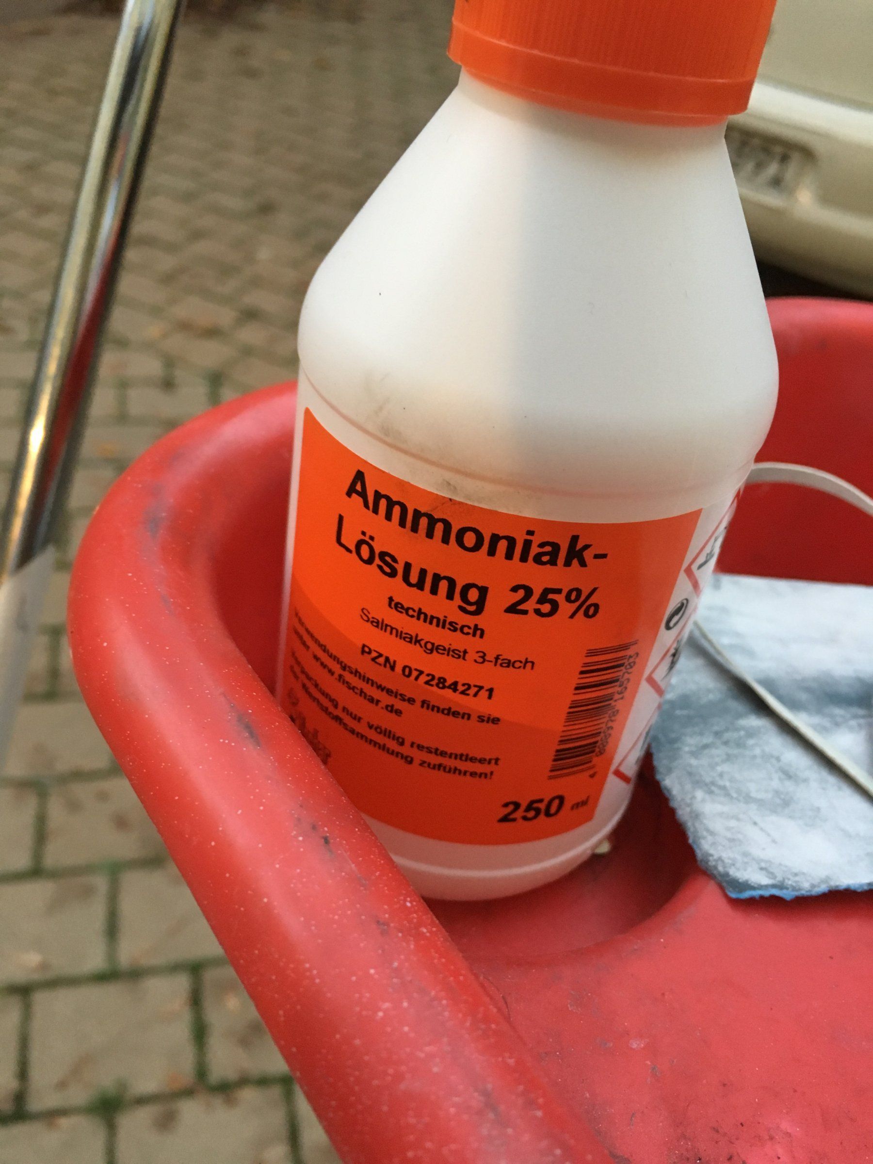

Wieder mal ein festsitzender Vorbau der sich weigert die eingegange Verbindung mit der Gabel zu lösen.
Öl und Cola hat auch über mehrere Tage nix gebracht, jetzt probiere ich nein Glück mit Ammoniak...25% hat die Plörre....
Wie lange muss das denn einwirken? Nach 45 Minuten hat sich noch nix gelockert....wie lange muss das denn anlösen?
Auch nach 2 Tagen mit mehrmaligen Wechsel des Ammoniaks tut sich nix o_Oo_O
Kann jemand noch ein "schärferes" Mittel empfehlen?
Vorbau absägen, Gabel ausbauen, eine Flasche Rohrreiniger in warmem Wasser auflösen, Gabel rein.
Nur draußen machen und Schutzkleidung (Handschuhe & Brille) nicht vergessen ;)
