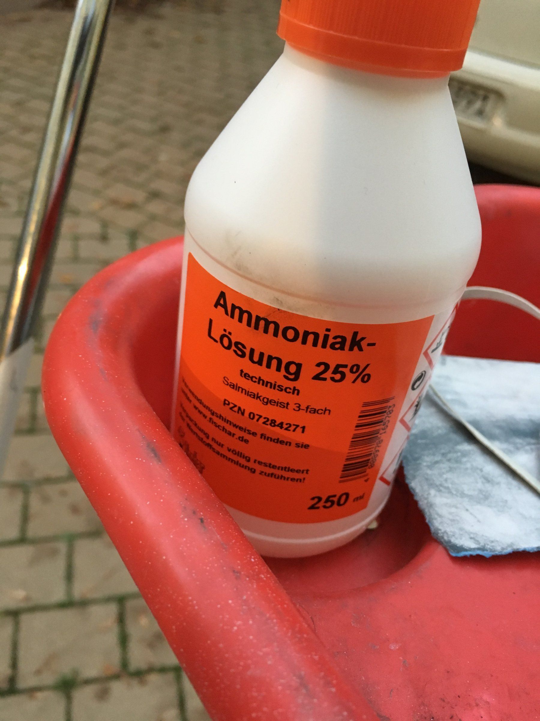

Besorg dir Natriumhydroxid / Ätznatron sowie Schutzhandschuhe Schutzbrille in der Apotheke und Baumarkt.
In Rohrreinigern ist schon Aluminiumspäne und Tenside etc. drin die brauchste ja nicht.
Ein Balkon oder Terasse ist Plicht.
Du kannst die Suppe dann mit Essig neutralisieren.

Wie lange muss das denn einwirken? Nach 45 Minuten hat sich noch nix gelockert....wie lange muss das denn anlösen?
Hab ja verständnis wenn man am nächsten Tag auf das Rad angewiesen ist,aber bei einem restauratinos Objekt fehlt mir jegliches verständnis Da sollten Minuten,Stunden,Tage u Wochen keine Rolle spielen
Und deshalb wirkt es schon seit Mittwoch ein .... allerdings ohne erkennbare Fortschritte.
Es wurde vorher ja bereits Tage vorher mit Rostlösern geflutet, ohne Erfolg weshalb überhaupt erst zu Ammoniak gegriffen wurde: übrigens für mich das erste Mal.
Ich lasse es noch mal über das Wochenende wirken und wenn das nix bringt kommt als finale Lösung die Flex :mad:

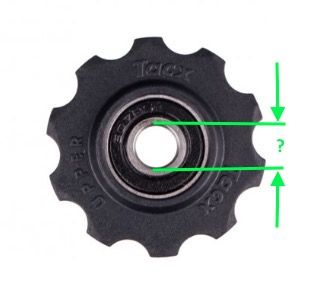

Weiß jemand von Euch, welchen Innendurchmesser die Tacx-Schaltröllchen-Hülse hat? Original-Shimano-Hülsen haben 5mm, ich brauche aber 6mm für eine Simplex Critérium ...
Oder hat zufällig ... ;) ... jemand ein Simplex-Schaltröllchen übrig?
Ich habe, in den Tiefen meines Keller des Grauens, noch Adapterhülsen liegen die bei der Montage übrig geblieben sind. Die sind wahrscheinlich in irgend einer "Restekiste" (eigentlich Müll, mag mich nur noch nicht davon trennen :D) gelandet.
Bevor ich alles umgrabe warte ich aber ob jemand sie griffbereit hat. Sollte sich bis morgen Nachmittag keiner melden sende mir bitte ne Uha, dann mache ich mich auf die Suche. ;)
