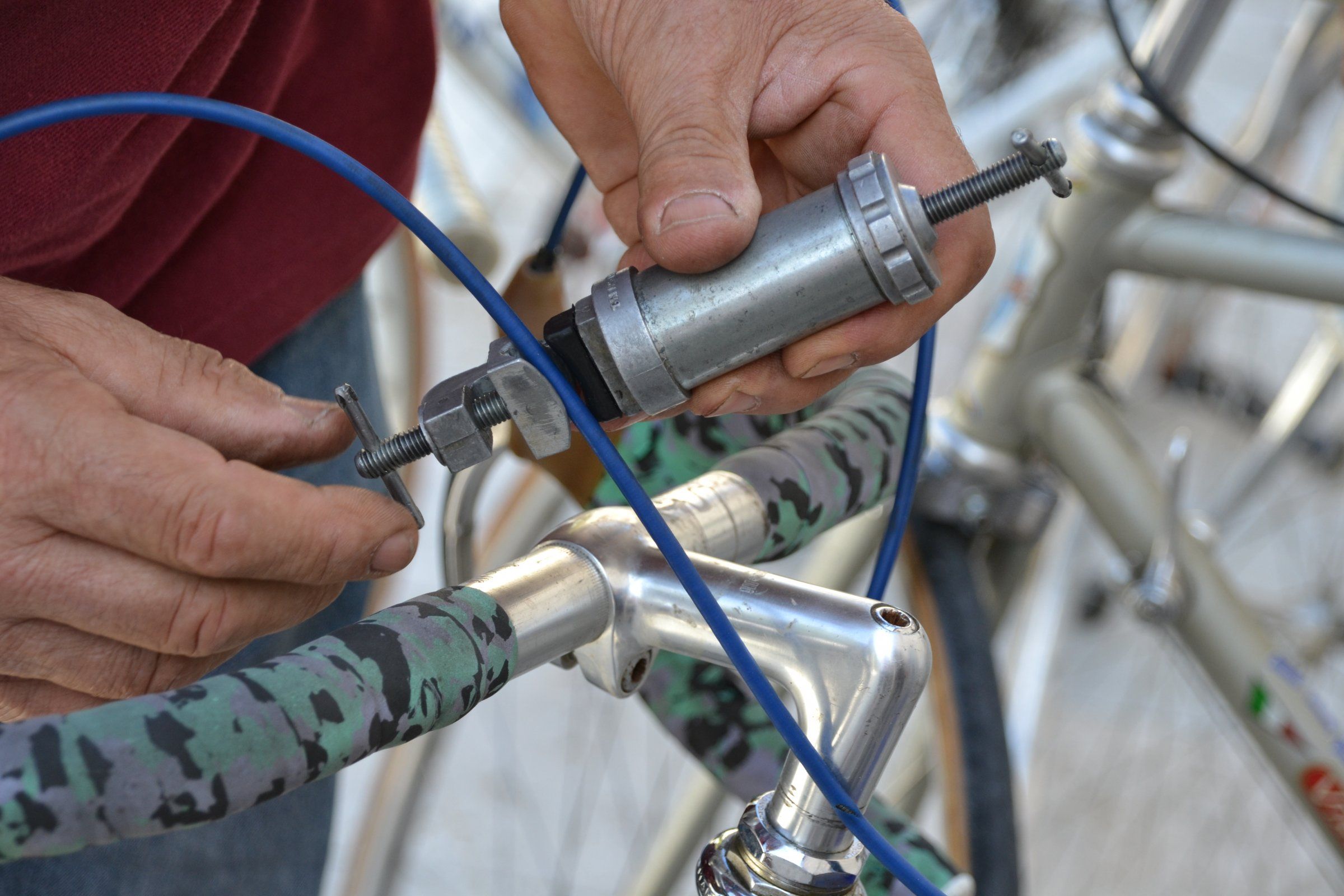

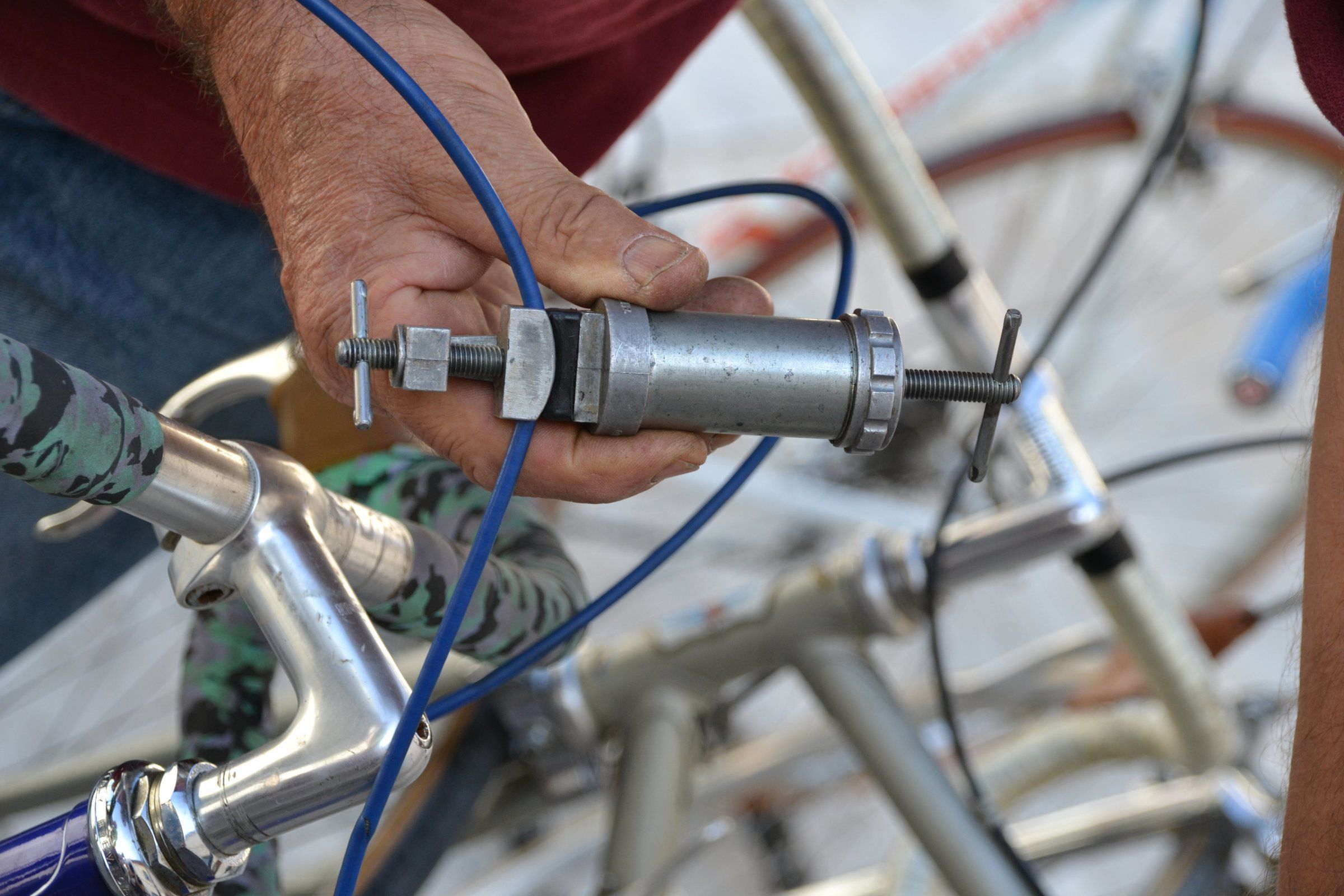

Bei der Durchsicht alter Fotos auf diese gestoßen:
Auf Italienisch wurde es mir damals erklärt, verstanden habe ich nichts. Ehrlich gesagt kann ich mir die Funktion dieses Werkzeugs bis heute nicht erklären...
Seilzugöler uralt .
Es wird ein winziger Fitzel der Kunsstoffummantelung von der Aussenhülle ausgeschnitten , mittendrin , so ca Flohsamengroß .
Das Stück wird eingeklemmt im Bogen , damit sich sich die Öffnung vergrössert und dann Öl eingepresst .
Geht natürlich nur bei Zügen die kein Teflonröhrchen drinnen haben , das haben aber ja seit Jahren alle ...
Also ein Museumswerkzeug .
