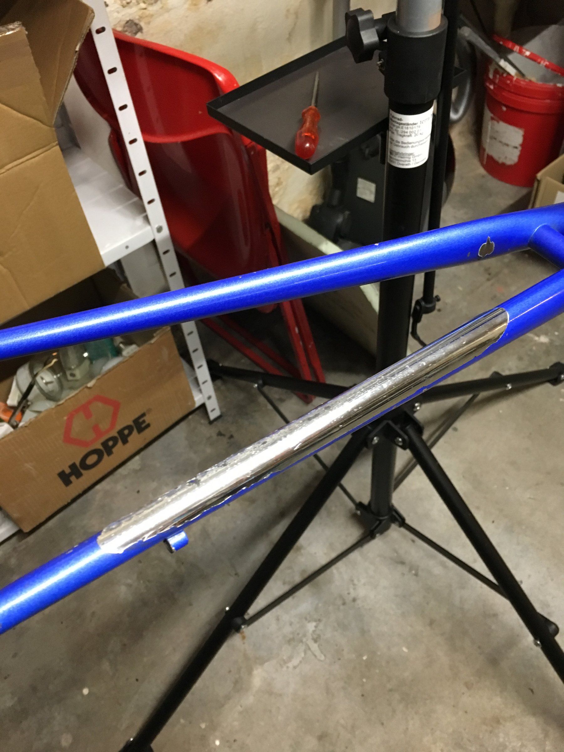

Moin Leute. Wie hat diese Chromfolie in der Form einen bestimmten Namen? Gibt es die schon so in der Form oder muss man die zurecht schneiden? Ich habe bislang nix gefunden.....finde unter Kettenstrebenschutz nur Carbon für MTB...

Ja, ist nicht ganz einfach. Gibt es mit hohen Versandkosten hier: https://de.hollandbikeshop.com/fahr.../kettenschutzteile/kettenstrebenschutz-chrom/
oder wenn genug Interesse vorhanden ist starte ich mal wieder eine größere Bestellung und reiche die mit umlegen von p+p weiter, wie schonmal geschehen: https://www.rennrad-news.de/forum/threads/biete-alte-räder-rahmen-teile.55505/page-4288#post-4047852
Cool! Danke! Noch hat das etwas Zeit bei mir.
Wenn du (@Tichy ) ne Bestellaktion startest lass es mich wissen.
Sonst muss ich teurer bestellen.
Danke euch:daumen:
Danke euch:daumen:
Wird dann einen neuen Post im Biete-Faden geben :)
Ja. Ansonsten sind die Dinger auch schwer zu finden :)
