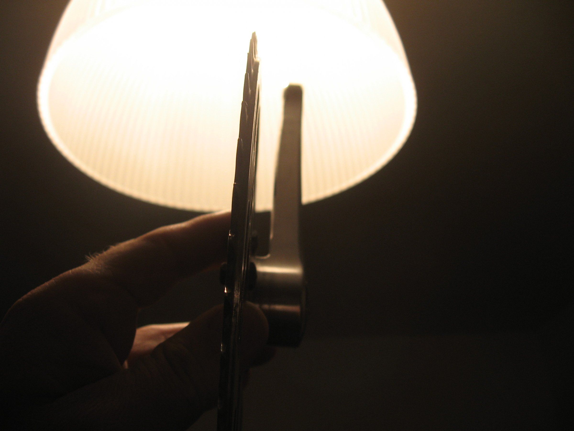

Ich habe ein Rad aufgebaut und habe folgendes Problem: der zweifach Umwerfer geht nicht weit genug nach innen. Auch nicht ohne Bowdenzug und auch nicht, wenn ich die Einstellschrauben beliebig weit bewege. Der Umwerfer (Shimano 6500) ist eine Anlötversion. Parallel zum Kettenblatt steht er.
Auf den größten 3 Ritzeln schleift es innen, wenn auf dem inneren Kettenblatt. Beim Schalten vom großen auf das kleine Kettenblatt fällt die Kette nicht weit genug nach links.
Hat jemand Rat?
