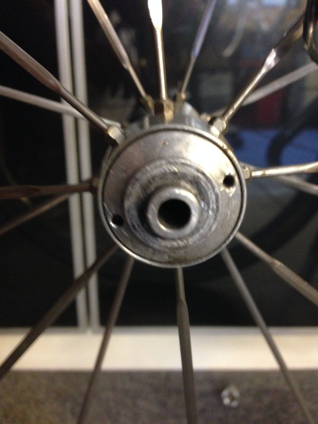

Hallo zusammen,
kann mir jemand sagen wie ich diese Nabe aufmachen kann?
Mit einem Stirnlochschlüssel habe ich es schon versucht.
Die andere Seite sieht genauso aus, wie die von mir fotografierte.
Hallo zusammen,
Geht nur über Stirnlochschlüssel,gehe davon aus das Rost im Gewinde ist,Caramba u Geduld sollten weiterführend sein
