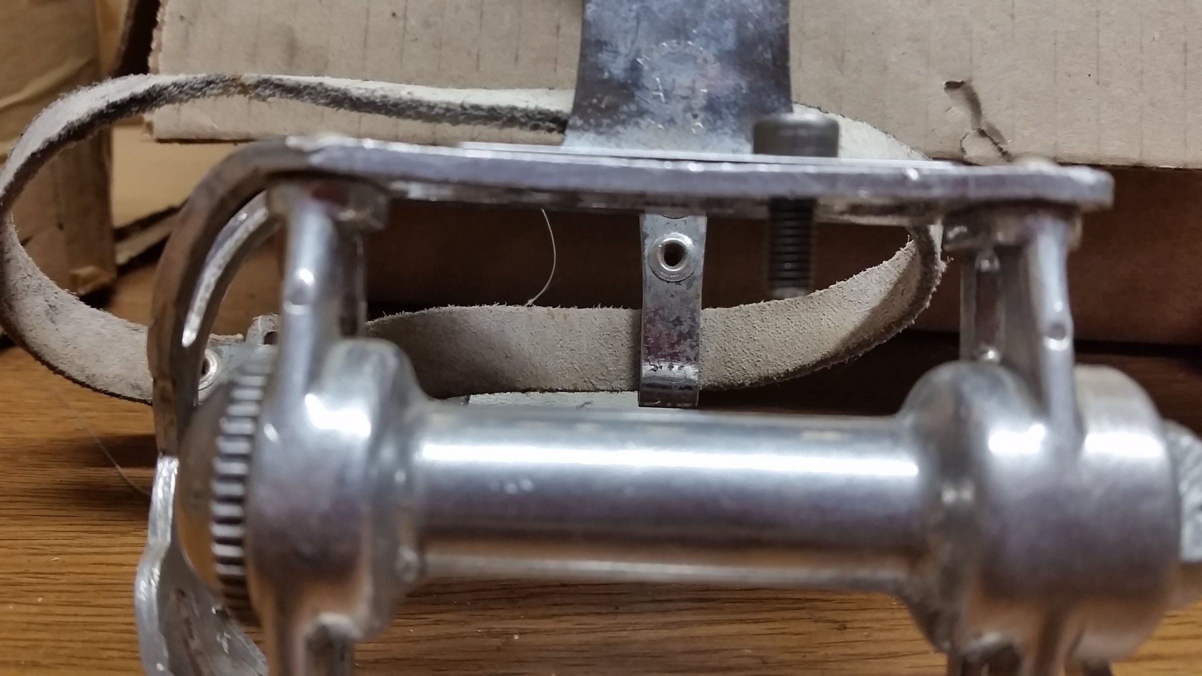

Hallo zusammen, als Hakenpedal Neuling würde ich gerne wissen wie ich das hier richtig mache? Schraube überstehen lassen, wenn ja wie lang? Oder muss hier noch eine Mutter drauf? Ich habe noch keine Schrauben hier und wollte mir dann passende besorgen.

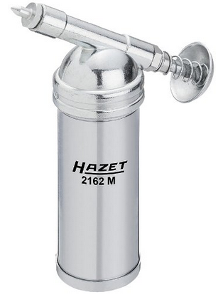

Ich hatte mir gerade diese Fettpresse gegönnt:
Mit der dünnen Spitze bekommt man das Fett sehr gut in die kleinen Löcher z.B. in den Campa Naben.

Also wenn ich alte Naben aufmache ist da in der Regel immer noch Fett drin, nur ist das verharzt und evtl. noch etwas verschmutzt. Insofern halte ich nix davon einfach noch zusätzliches Fett in die Löcher zu pressen. :rolleyes:
Genau so ist es , ich halte das auch für ne Schnapsidee .

Hast Recht. Bei mir haben bisher auch alle Naben neues Fett (und neue Kugeln) bekommen. Aber: Man KANN das Fett auch durch die kleinen Löcher pressen...
