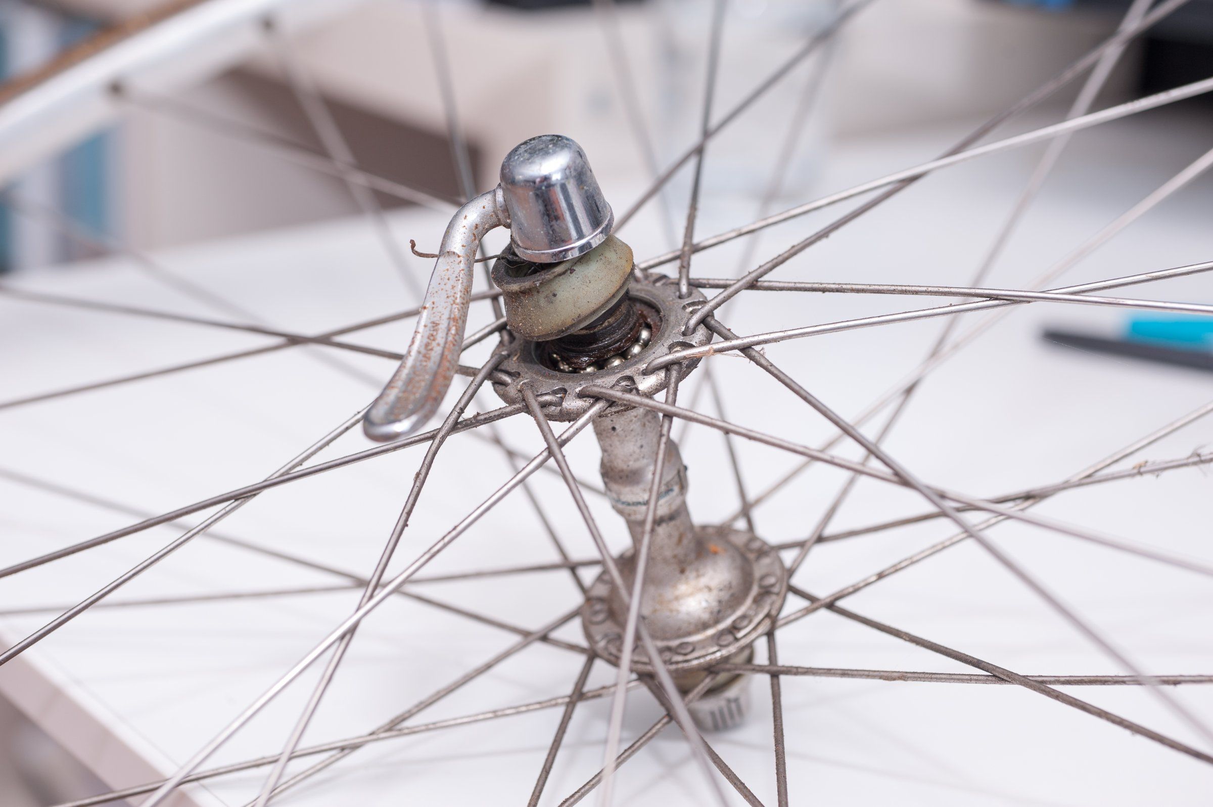

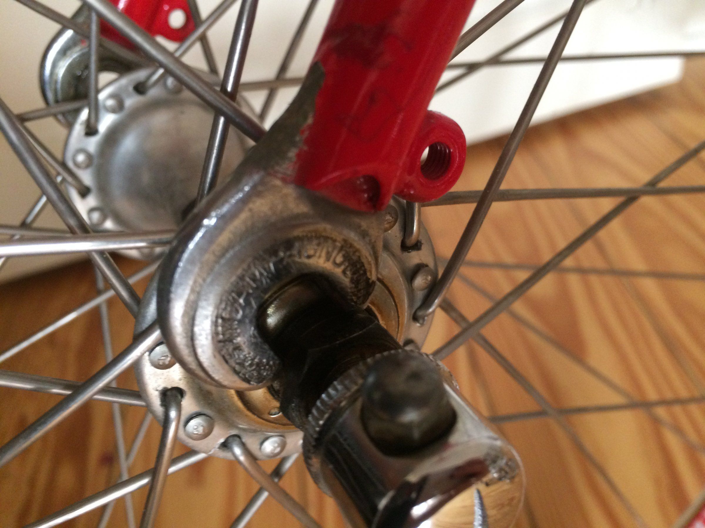

kommst Du denn mit dieser Hazet-Spritze durch das Speichengewirr direkt rann und rein ins mittlere Loch der Nabe ?
Ja, das geht ohne weiteres. Die Presse ist ja ziemlich klein und handlich. Liegt gut in der Hand. Ich benutz die sehr gern für alle Schmierarbeiten, weil man das Fett damit sauber und gezielt auftragen kann.

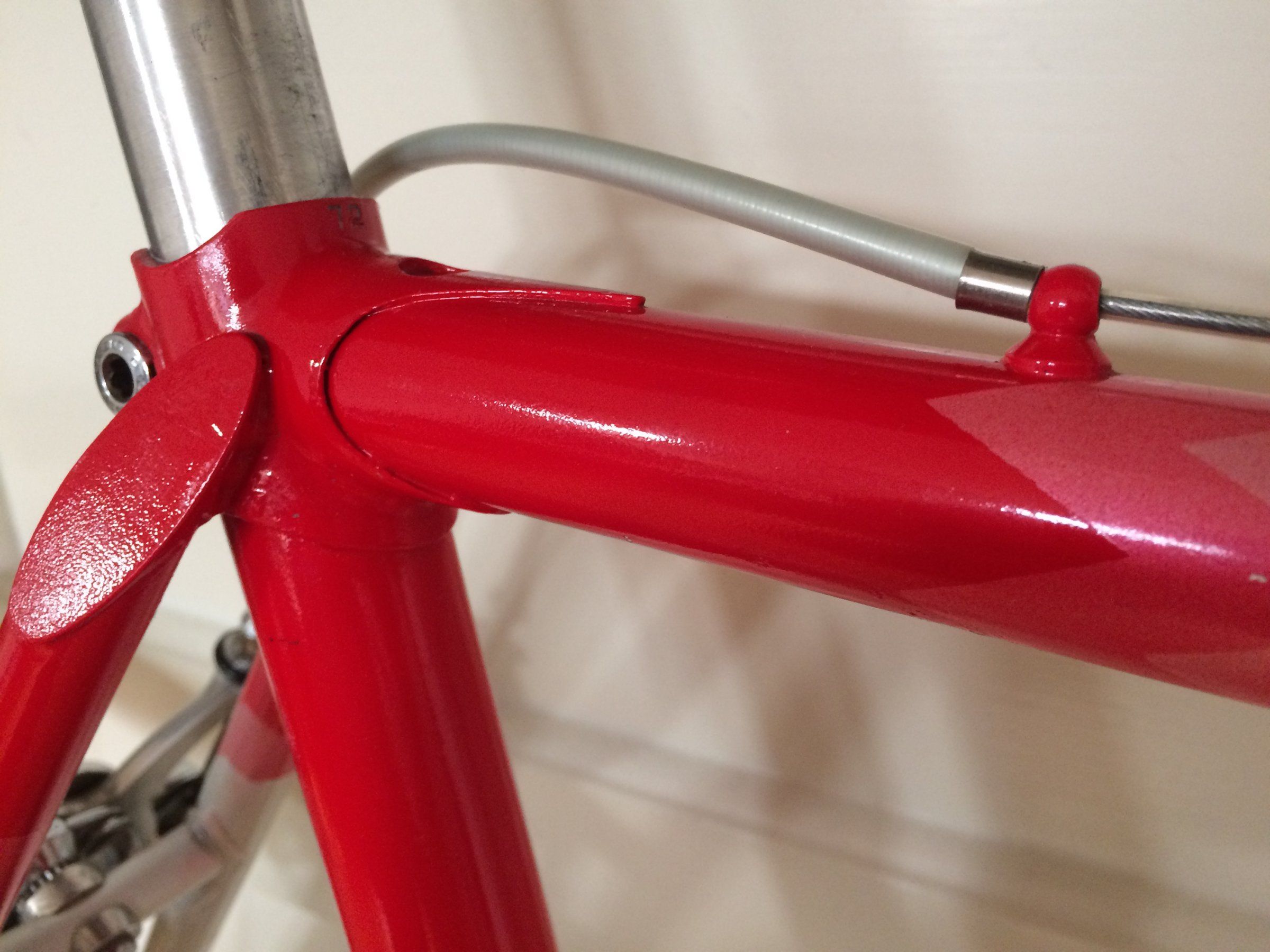

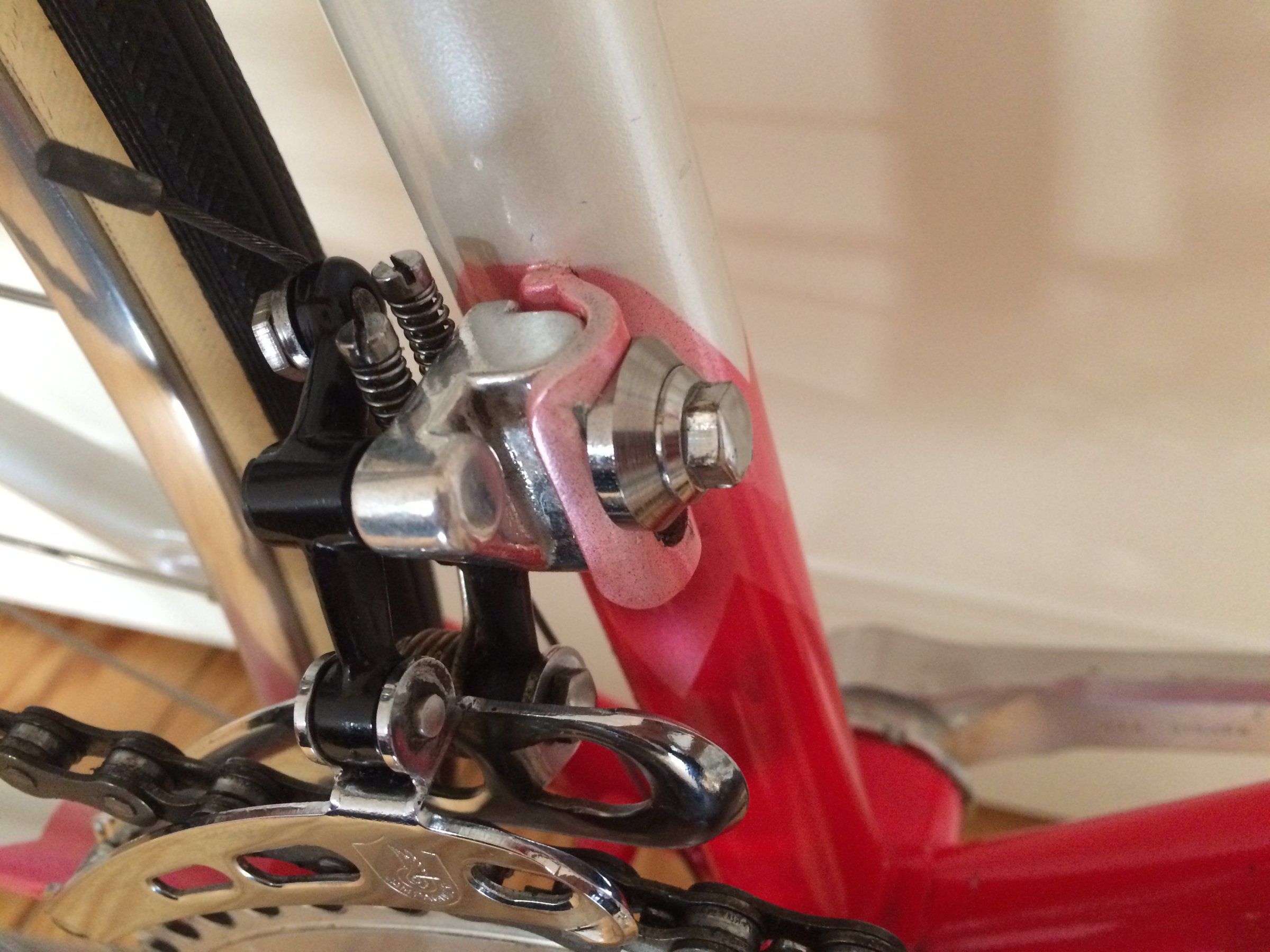

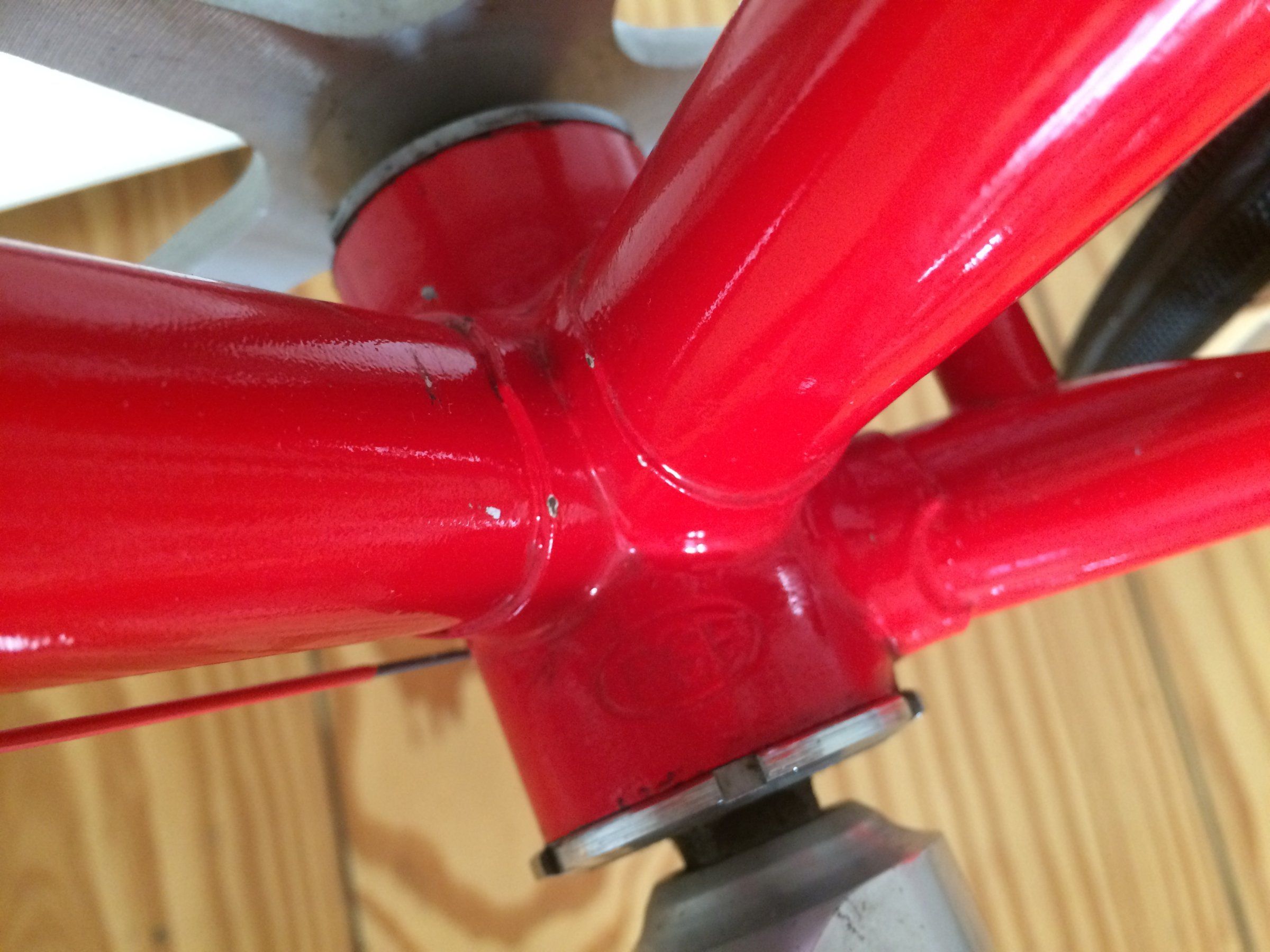

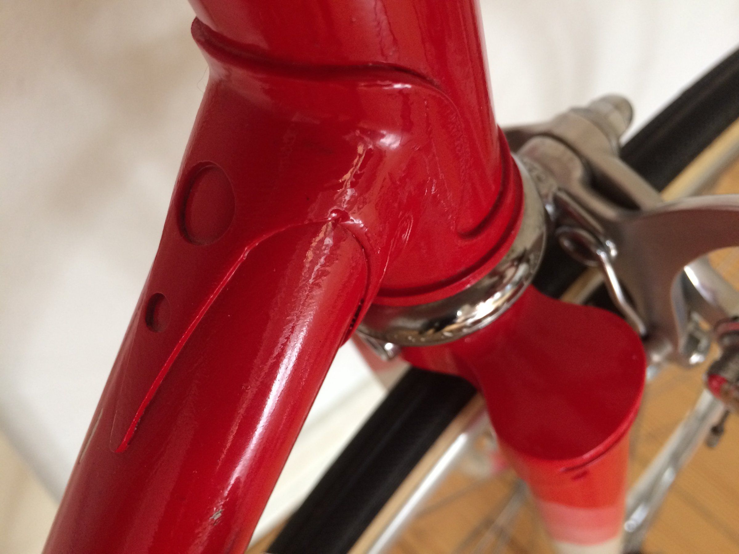

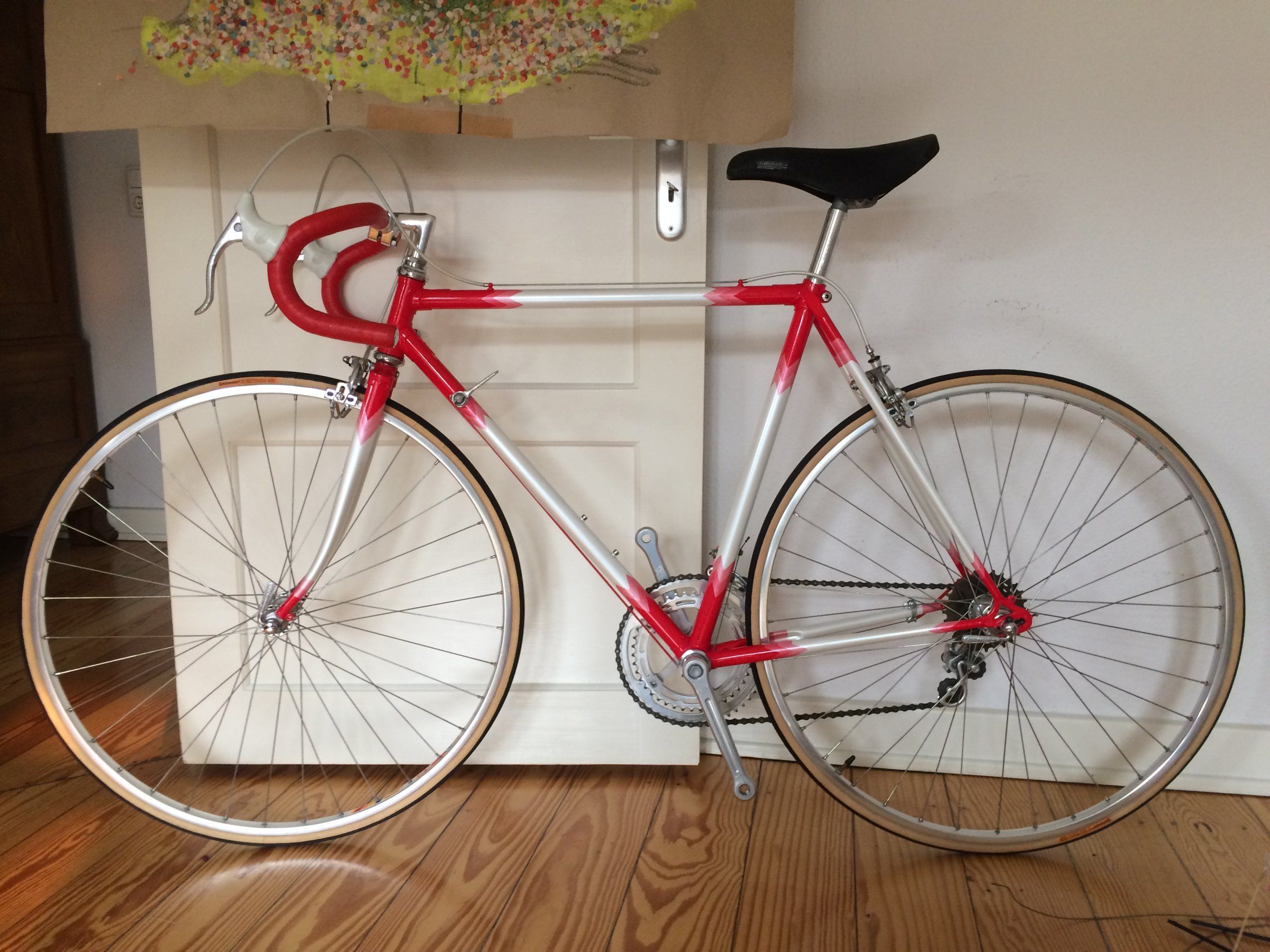

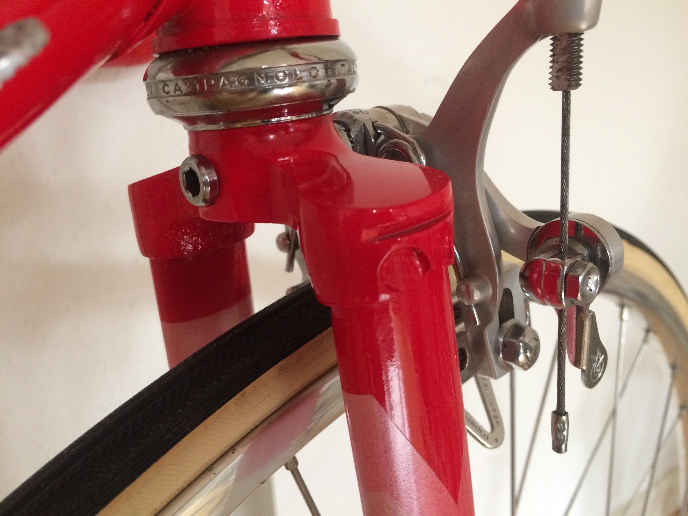

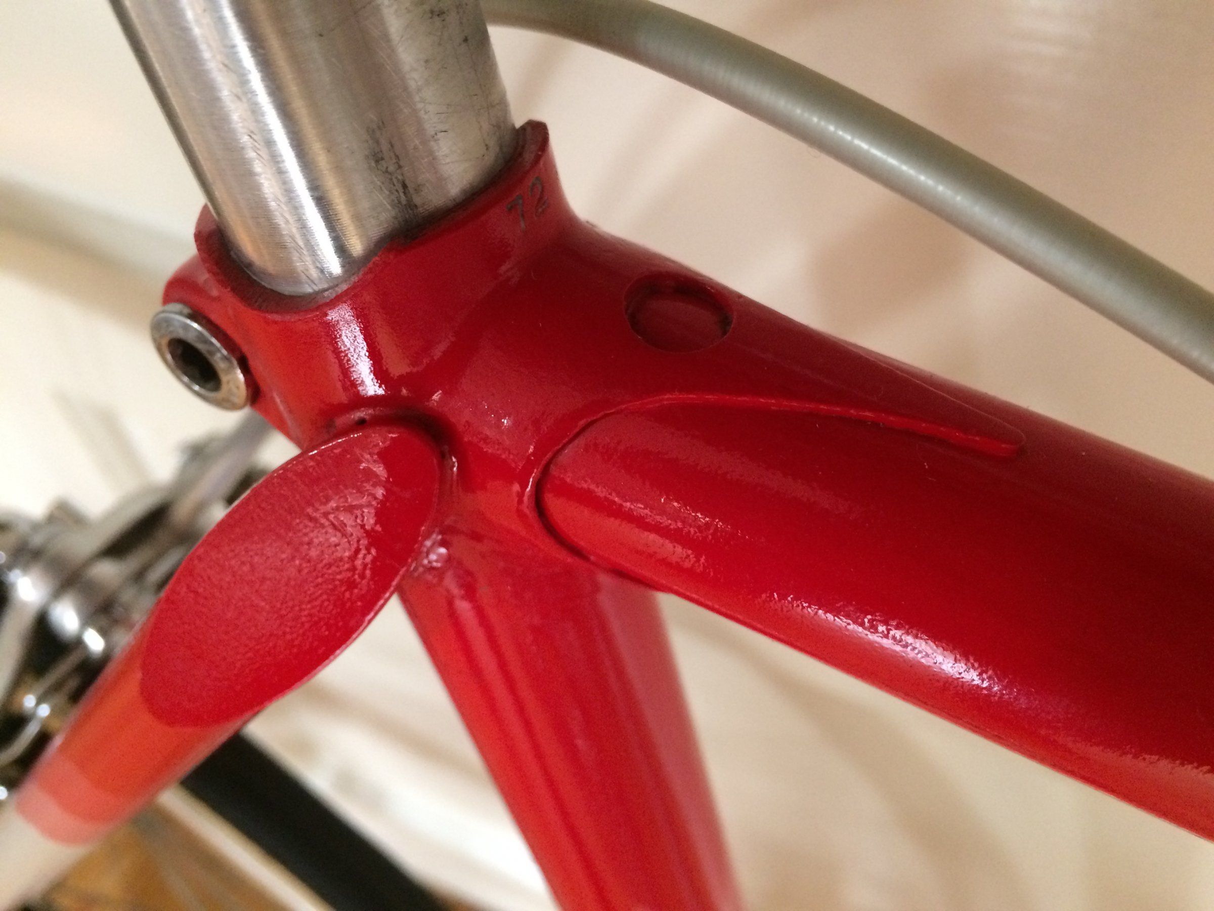

Und genau da haben wir wieder das Problem. Ich weiß nicht von wem der "frisch" lackierte Rahmen mit leichten Modifikationen ist.
Er hat Campagnolo Ausfallende vorne wie hinten, ein RGF Tretlagergehäuse, Bocama BCM Muffen, das Sitzrohr hat innen 26,4 und außen 28mm. Die enden der Streben sind an den Ausfallenden Gabel und hinten schräg angeschnitten, so dass 2 "Spitzen" entstehen. Bernhard Carré hat das häufig gemacht. Gegen Carré sprechen die Plumpen Abschlüsse der Sitzstreben am Oberrohr.
Ich bin also jetzt so klug wie vorher.
Probier ich es jetzt auf französisch oder auf eidgenössisch? Trau mich nicht. Letztes Teil vor dem entlacken.
der rahmen ist sehr wahrscheinlich von Alain Michel gelötet worden.

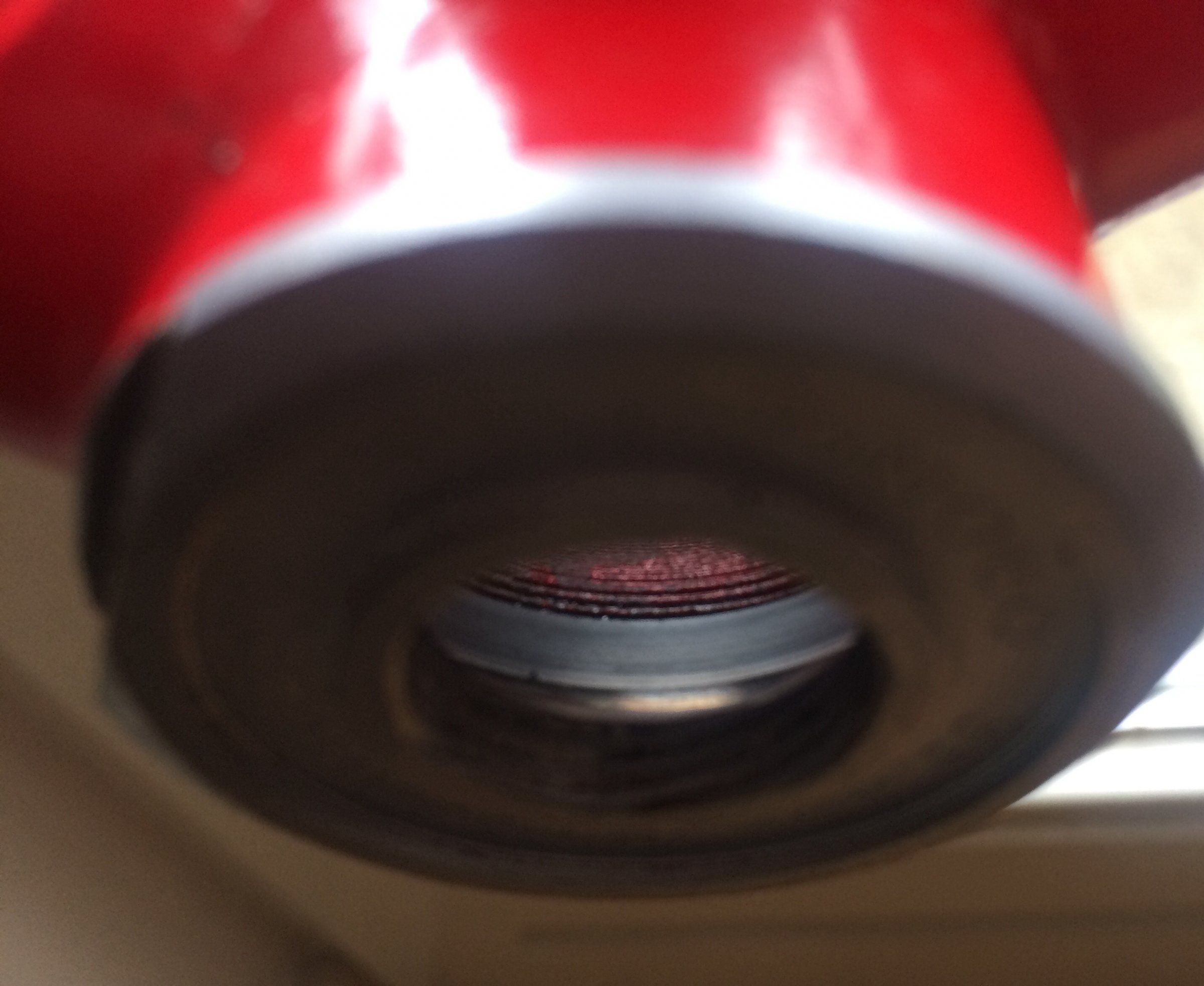

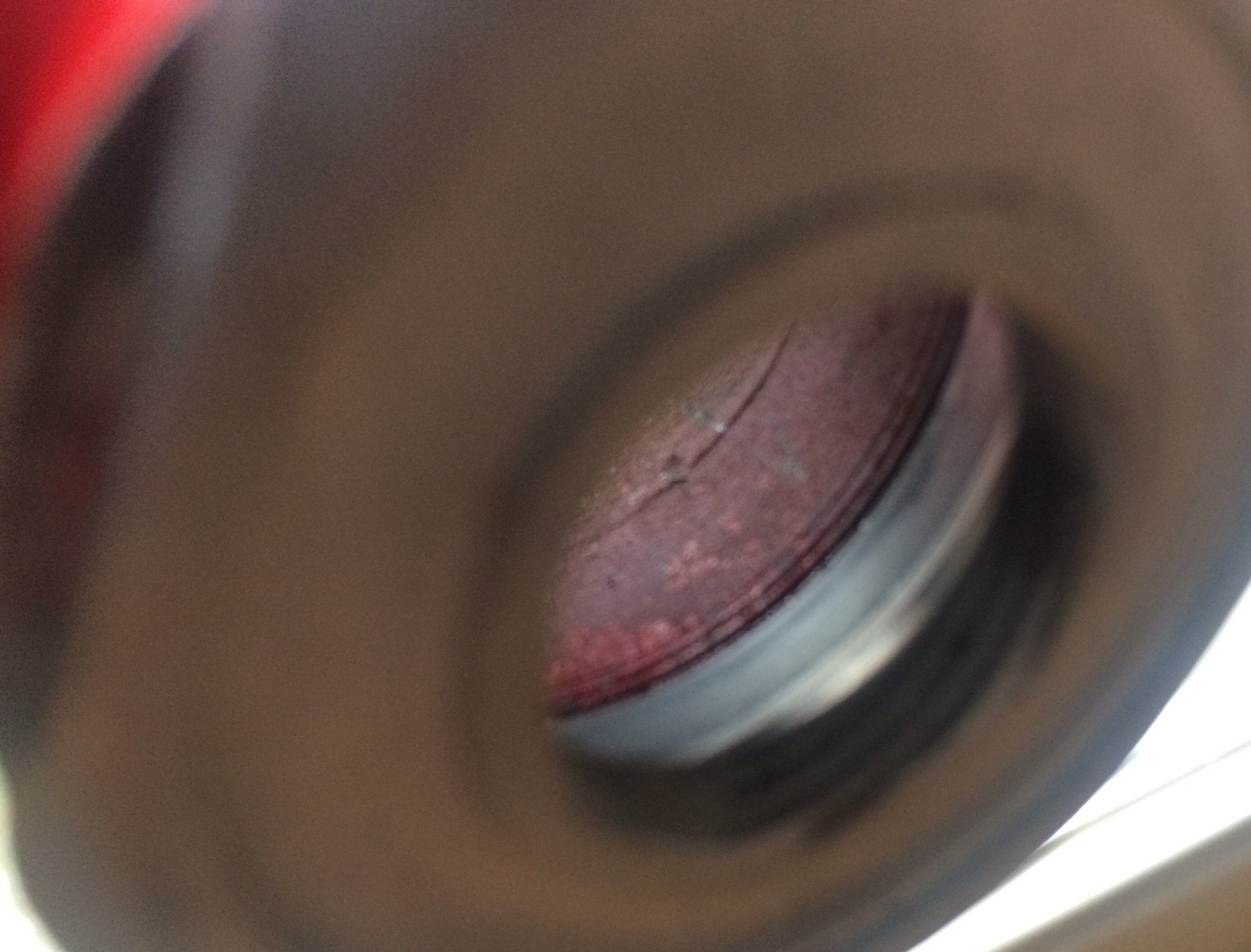

Für einen Leien ist es schwierig ein Feingewinde was ja BSA ist ( 24 G auf 1 " ) unter erschwerten Bedingungen (Schmodder) zu unterscheiden
ob die Gänge rechts oder links laufend sind
Der Laie hat mal Bilder gemacht.
Kann jetzt einer von Euch sagen in welche Richtung es aufgeht? Links herum oder rechts herum? In Caramba badet das Stück auch schon. Kann mich nicht erinnern jemals ein so fest sitzendes Stück gehabt zu haben.

Ist das normal, dass sich die Plastikkappen lösen? Ist das die einzige Abdichtung der Lager? Hab einen Shimano AX LRS, bei dem alle 4 Seiten der Naben so aussehen..

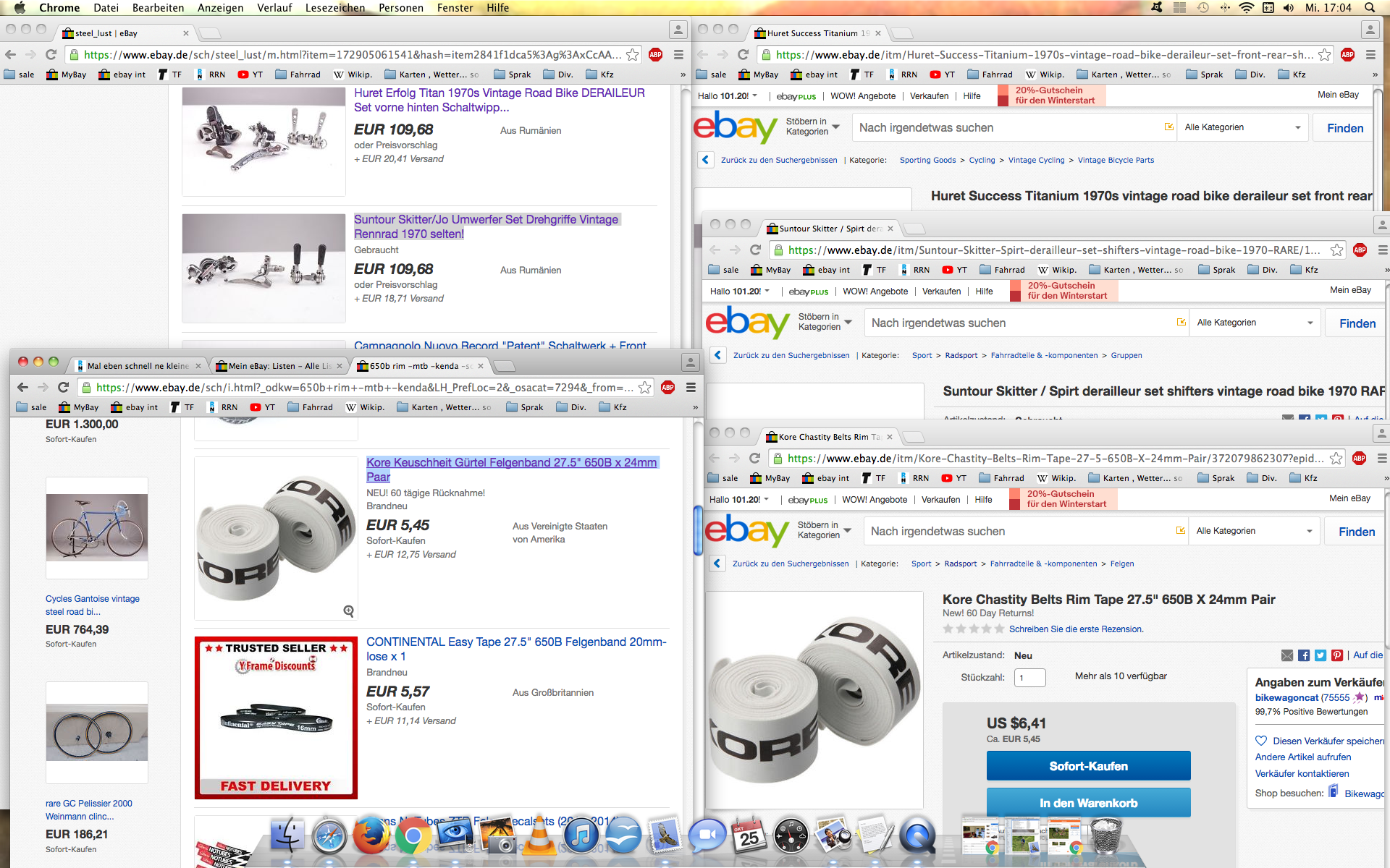

Mal ne Frage an die Computerkenner hier:
Ebay zeigt mir seit ein paar Wochen komische bis peinliche Übersetzungen bei Auktionen an, an verschiedenen Standorten und mit verschiedenen Geräten ist das so. Ich habe (wissentlich) keine Einstellungen geändert. Hat jemand ne Idee, wie das zu beheben ist?
Die Suchfunktion ist davon nicht betroffen, wenn ich z.B. "Huret Success" suche, dann bekomme ich auch die angezeigt. (Nach "Huret Erfolg" habe ich allerdings auch noch nicht gesucht.)

Kleiner Spoiler: Mein Innenlager ist raus! Danke für eure Tipps und Hinweise! Hier mal eine kurze Bilderstory:
So sah das Teil im montierten zustand aus...Antriebsseite ähnlich
Erste Gewaltanwendungen führten nach einer Woche täglichem Caramba dann zum Erfolg :-)
Nun war die Antriebsseite dran...nur wollte diese noch weniger weichen...
Erster Versuch: Sheldon Brows Methode (http://www.sheldonbrown.com/tooltips/bbcups.html):
Habe ich in vielen verschiedenen Setups versucht, mit verschiedenen Unterlegscheiben und Sprengringen, leider hat die Haftreibung nicht ausgereicht...
Nächster Versuch: Lagerschalenschlüssel verschrauben:
Leider auch ohne Erfolg, da dieses Blechspielzeug von Lagerschalenschlüssel nachgegeben hat...
Auf Anraten eines Forenmitglieds habe ich mir einen ordentlichen 36er bei ebay geschossen, welcher heute ankam:
Das sieht doch nach einem Werkzeug aus! Vorne das Blechteil im Vergleich...
Also selbes Spiel: 36er verschraubt und drauf gelehnt...
zunächst ohne Erfolg...leider konnte ich mit keinem mir verfügbaren Teil den Hebel verlängern, also, nächstes Wagnis: Draufstellen!
das ist sicher nur bei einem solch einfachen Rahmen empfehlenswert, da man so die Kraft überhaupt nicht dosieren kann :-)
Aber, welch Wunder, die Lagerschale gab nach!!!
Nach dem der Rost aufgebrochen wurde konnte ich die Lagerschale auch problemlos per Hand rausschrauben, will heißen ich hab das Gewinde nicht beschädigt :-)
Ich glaube Ebay hat einfach einen automatischen Übersetzer eingeschaltet. Habe gerade mal geschaut was es von SunXCD gibt, da bekomme ich eher mässig übersetzte Seiten die im Original sicher englisch sind. High und hole werden dann bei der Übersetzung schonmal ausgespart...
Mal kurz nach "ebay automatische Übersetzung ausschalten" gegoogelt - https://community.ebay.de/t5/Mitglieder-helfen-Mitgliedern/Automatische-Übersetzung/qaq-p/2812988
Lösung: Artikelnummer kopieren und bei ebay.com danach suchen :/
