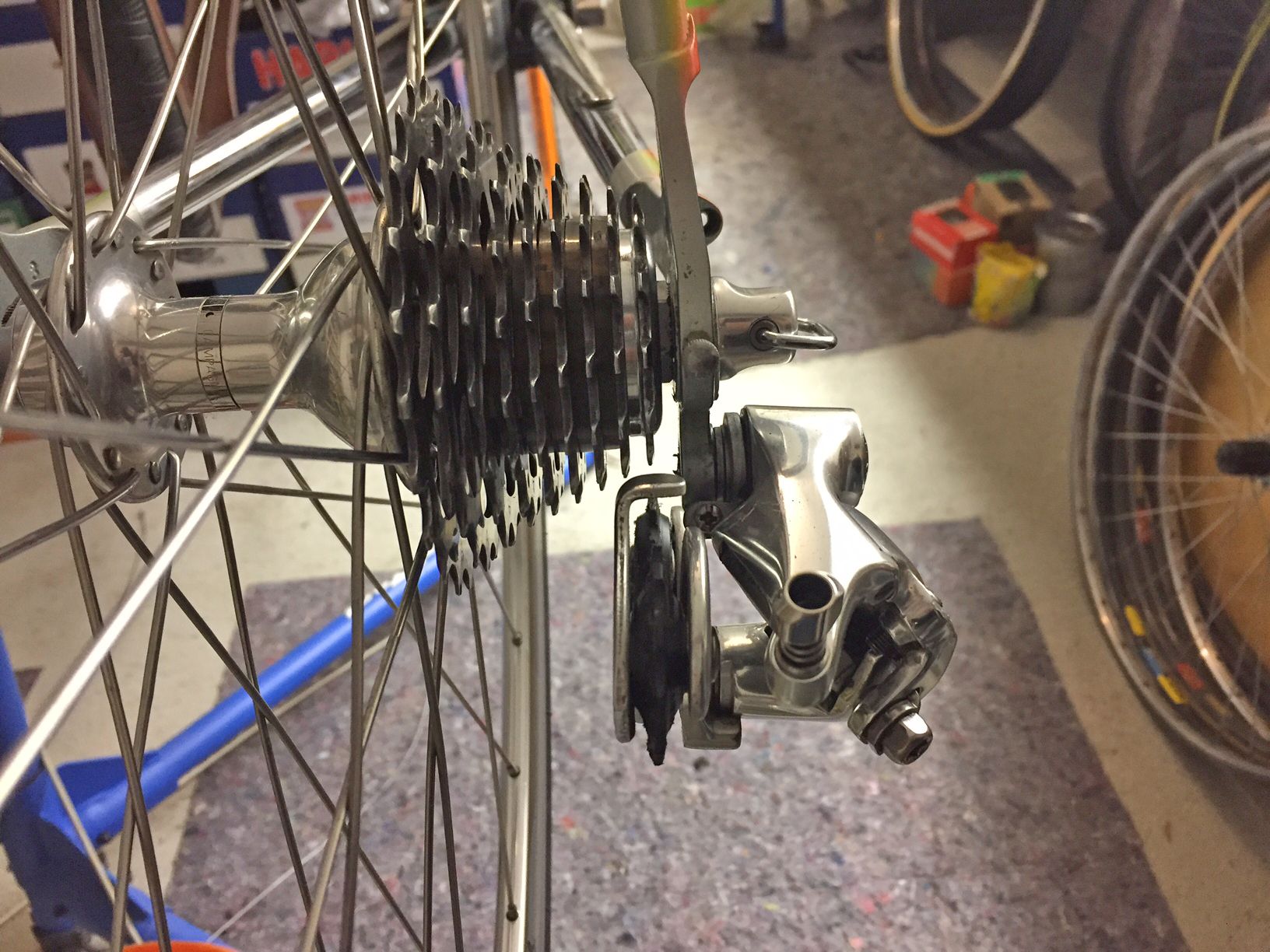

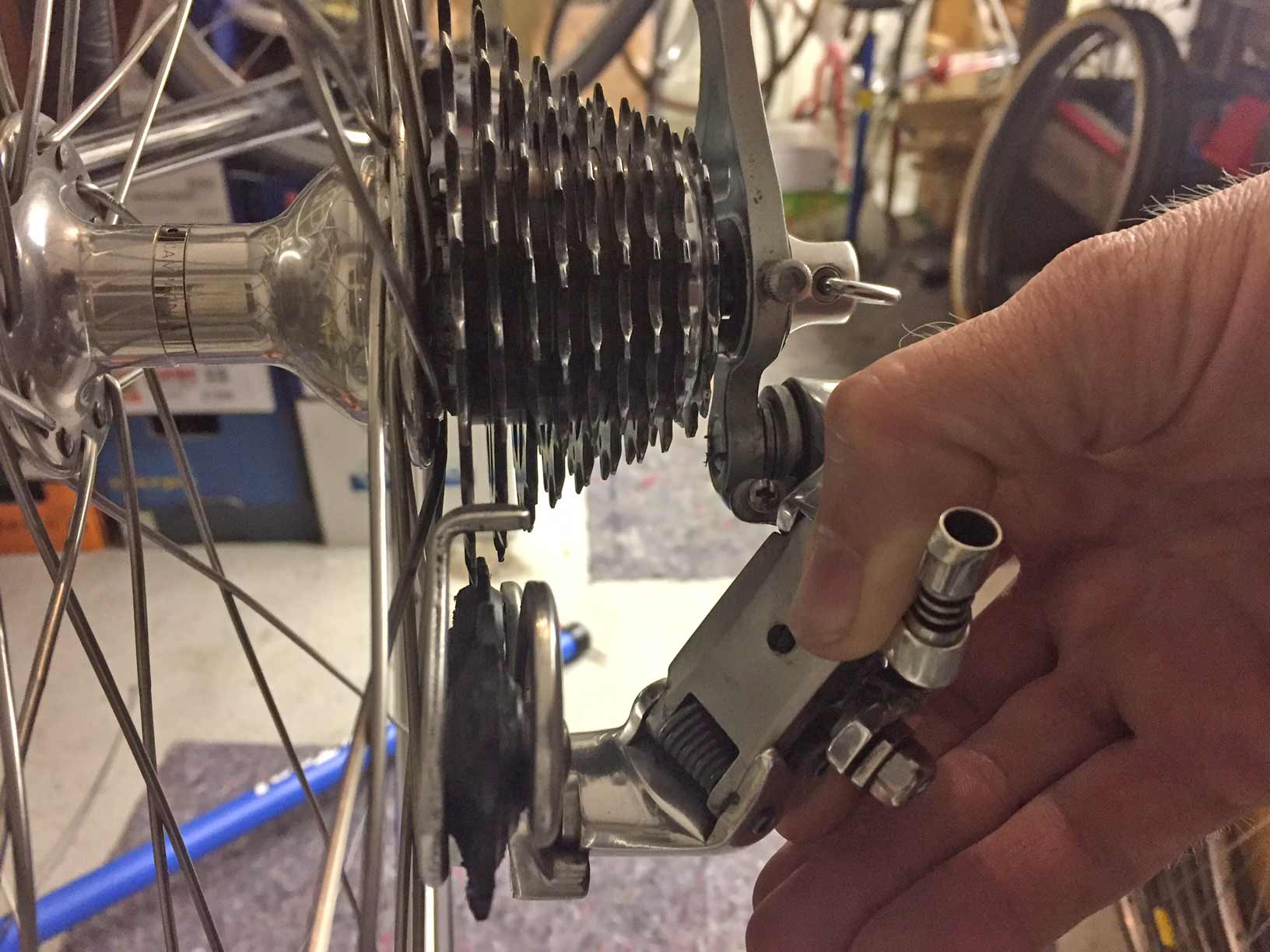

Ich brauche die Schwarmintelligenz … 9fach-Record mit Record-Schaltwerk (auch 9fach): Eh ich auf das größte Ritzel komme, bin ich in den Speichen – 3fach gekreuzt eingespeichte Atlanta-Felgen :confused::oops::( … Ich hab gedacht: wird schon passen, aber damit hatte ich nicht gerechnet.
Anderer LRS? Spacer (ist ja Quatsch, wenn ich 9fach will?)? Umspeichen? (sind keine DD-Speichen) Schon mal jemand gehabt?
...wenn der Käfig durch die Kette gespannt wird, hängt er automatisch tiefer und damit wird der Abstand zu den Speichen durch den Speichensturz größer - logisch oder?
:idee:… werd ich mal nochmal probieren. Aber ich hab schon ein bisschen in die richtige Richtung gedrückt beim ersten Foto. Und bin bis jetz noch nicht mal unter dem großen Ritzel … Eigentlich hab ich auch immer gern 2 mm zwischen Käfig und Speichen.
