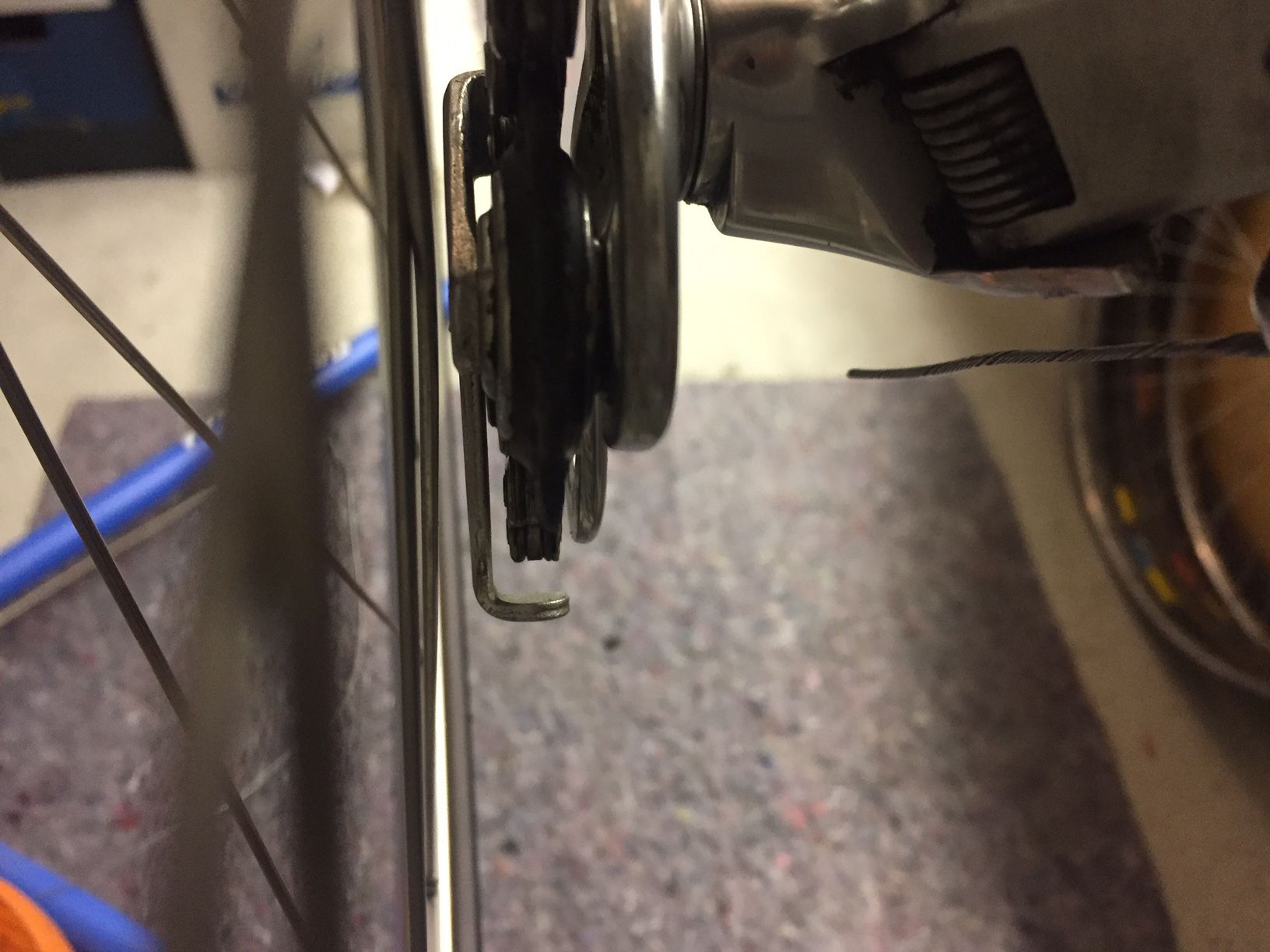

...wenn der Käfig durch die Kette gespannt wird, hängt er automatisch tiefer und damit wird der Abstand zu den Speichen durch den Speichensturz größer - logisch oder?
So, Auflösung von gestern: Kurbel dran, Kette drauf und einen Zug gespannt.
1. Versuch: bei korrekt stehenden Röllchen an drei Stellen hauchzarten Speichenkontakt. Das Blöde: genau dort, wo die Schraube des oberen Röllchens ist, kreuzen sich die Speichen …
2. Versuch: anderes, aber identisches Schaltwerk, Rad nachzentriert (minimal Richtung links (immer noch mittig ;))) – jetzt ist fast 1 mm Platz!
Muss reichen – hoffentlich schaltet der Ergo das sauber … Danke an alle, die sich Gedanken gemacht haben
probier das mal im wiegetritt am berg...
ich würde das richtwerkzeug ins schaltauge schrauben, und in "6 uhr" minimal nach außen ziehen.
das geklimpere am berg würde mich nervös machen...;)
Gute Idee! Bin ich garnicht drauf gekommen, weil ich sozusagen auf dem exakt ausgerichteten SW aufgebaut habe. Werd ich machen, mir ist das auch ein wenig zu knapp …

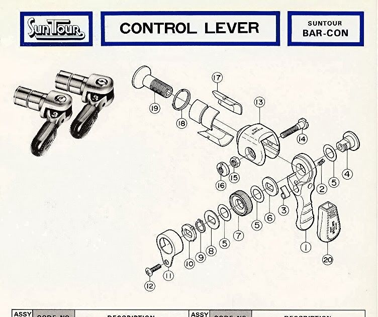

Ich hab vier klassische Suntour Lenkerendschalter in stark verschmutzem Zustand gekauf. Nach dem Zerlegen und Reinigen konnte ich mit den vorhandenen Teilen zwei Lenkerendschalter zusammen bauen. Bei den beiden restlichen ist der Innensechskant von dem Klemmteil so vernudelt das sie nicht mehr in das Gegenstück geschraubt werden können.
Wenn die Teile aus ebay zu den Suntour Hebeln passen wäre das eine schöne Möglichkeit die restlichen beiden Lenkerendschalter wieder flott zu machen
Dann miss mal das Gewinde aus. Jemand anderes kann dann sicher an Shimano LES gegenmessen. Ich leider frühestens in 1,5 Wochen, und ich müsste meine ausbauen, aber hier hat bestimmt noch jemand welche in der Vitrine.
Immer noch ziemlich knapp würde ich sagen.. Schalte mal aufs große Ritzel und mach ein Bild von hinten, auf dem man Schaltwerk, Ritzel und Ausfallende sieht, da sieht man schnell ob/was krumm ist.
Ich hab sie auch in der Kiste, kann gern mal messen.
Du könntest aber auch folgendes versuchen: Den vergnaddelten Inbusteil von Teil 19 (s.u.) komplett absägen, eine längere Inbusschraube mit 4er oder 3er Kopf durchstecken (ich glaube, das Teil ist durchbohrt?) und von hinten richtig fest kontern, sollte funktionieren. Der neue Schraubenkopf darf mit dem Hebel (Teil 1) nach dem Festziehen natürlich nicht kollidieren.
Ich hab jetzt @Bonanzero s Hinweis beherzigt und das ausgerichtete Schaltauge etwas rausgezogen – jetzt sinds gemütliche 3mm, die sicher reichen (ich fahre auch nicht so oft auf dem großen Ritzel) – und Schaltwerk und Kette laufen sehr sauber …
BTW: es ist echt schwer, sowas zu fotografieren, weil du immer perspektivische Verschiebungen hast – irgendwas sieht auf den Fotos immer schief aus, obwohl es dir in real völlig linear erscheint …:confused: … und umgekehrt.
Na, wie auch immer: ich bin jetzt zufrieden und werde erstaml an anderer Stelle weiterschrauben – aber ohne Forum steht man manchmal ziemlich auf dem Schlauch :bier:

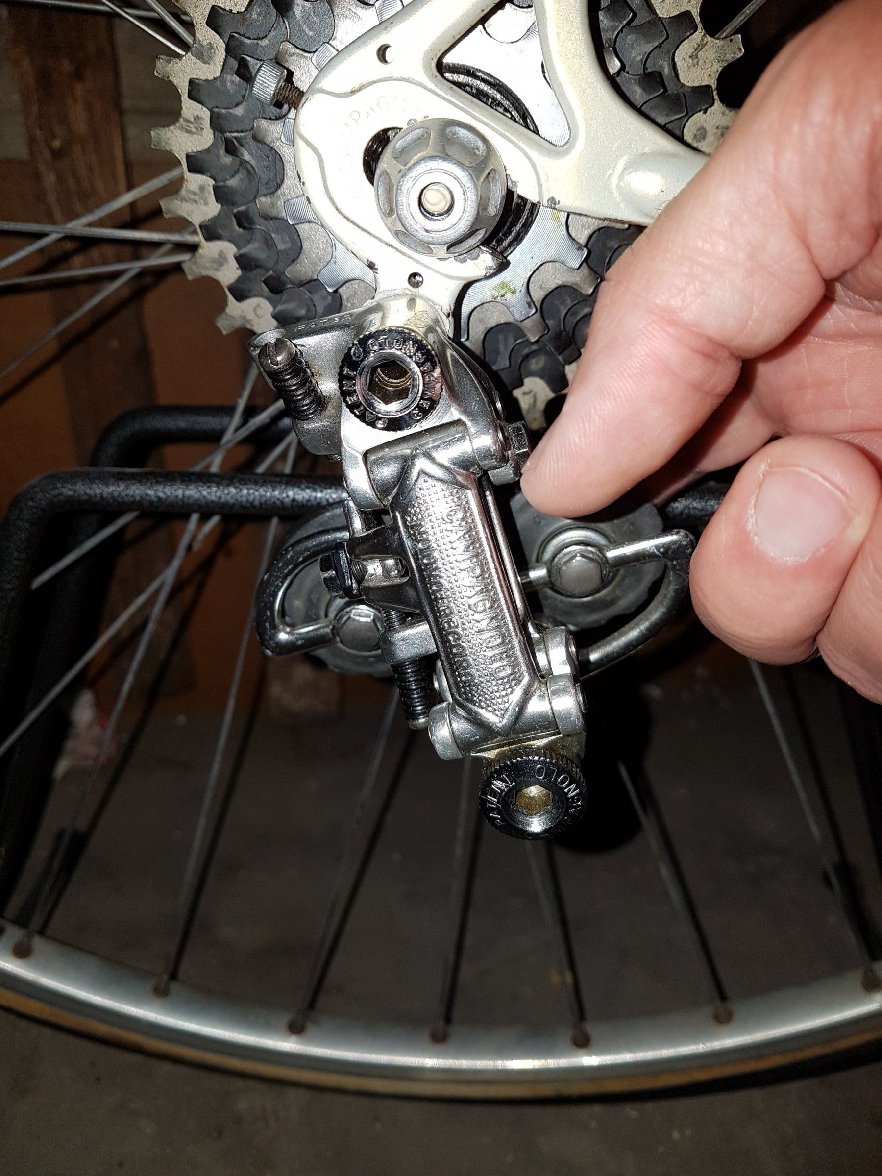

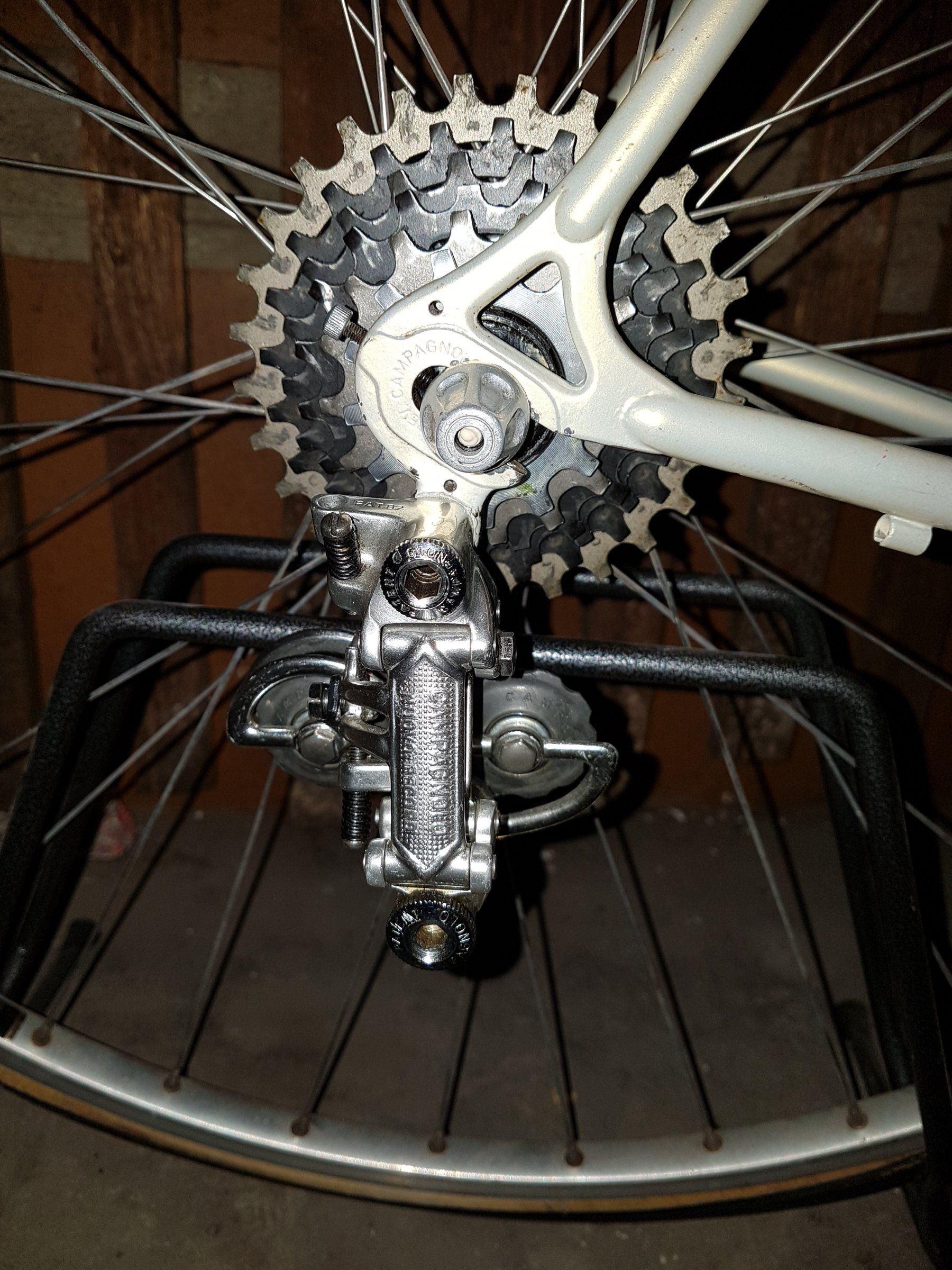

Ich hab ewig keine Nuovo Record Gruppe montiert. Daher folgende Frage:
Ist es richtig, dass das Schaltwerk einfach unmotiviert runterhängt anstatt sich, wie Shimano Schaltwerke, selber am Anschlag für das Schaltwerk festzieht?
Das Ganze sieht so aus:
So sieht es aus wenn ich das Schaltwerk gegen den Anschlag drücke:
Danke im Voraus und einen schönen Sonntag euch.
Ohne genau dieses Schaltwerk zu kennen - sobald die Kette aufgelegt ist hast Du doch durch die Kettenspannung eine definierte Position für das Schaltwerk? Dann sieht das doch ganz anders aus, oder?

Da hatte ich mich kürzlich auch drüber gewundert:
Mal ne doofe Frage: Das kann man nicht irgendwie spannen, oder? Es baumelt da munter hin und her? Oder fehlt mir da eine Spannfeder o.ä.?
Nein alles gut:D, ist halt Landmaschinentechnik aus Bella Italia:rolleyes::D.
Ja , das ist einfach so .
Shimano hat die Federkraft auf 2 Federn verteilt , eine oben , eine unten .
Dadurch wird es möglich das sich die obere Schaltrolle besser an die Ritzelgröße anpasst .
Es gab ja sogar Schaltungen , die wurden richtig festgeschraubt oben am Schaltauge .
Viele Wege führen nach Rom ....
