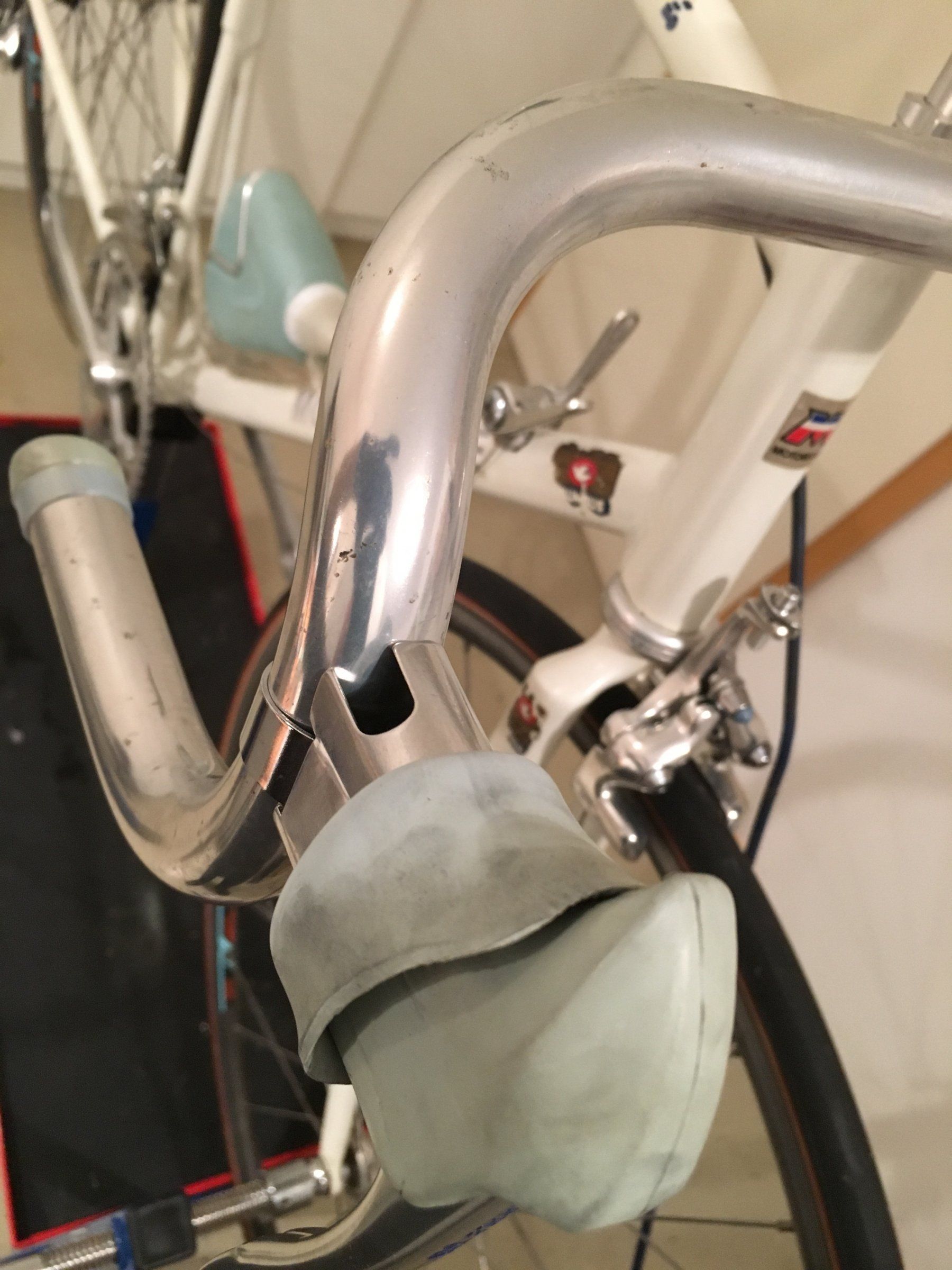

Dura Ace Ax. Rechter Bremshebel soweit richtig? Oder sind hier die Hoods vertauscht?
Okay das wäre noch rauszufinden, im Zweifel lege ich die Züge so wie sie am günstigsten ankommen.
Andere frage: welche Größe hat der benötigte Pedalschlüssel?
Nö außen meine ich wäre schon richtig, war eine Besonderheit der Gruppe:idee:.
Ist ja irre. Hab das bislang nur mal an einen ITM Lenker gemacht, der hatte solch Einbuchtung/Einlassung für den Zug dieser lief innen lang - da würde ein äusserer Ausgang keinen Sinn machen. Aber gut wenn das so eine DA Besonderheit war will ich nix sagen.

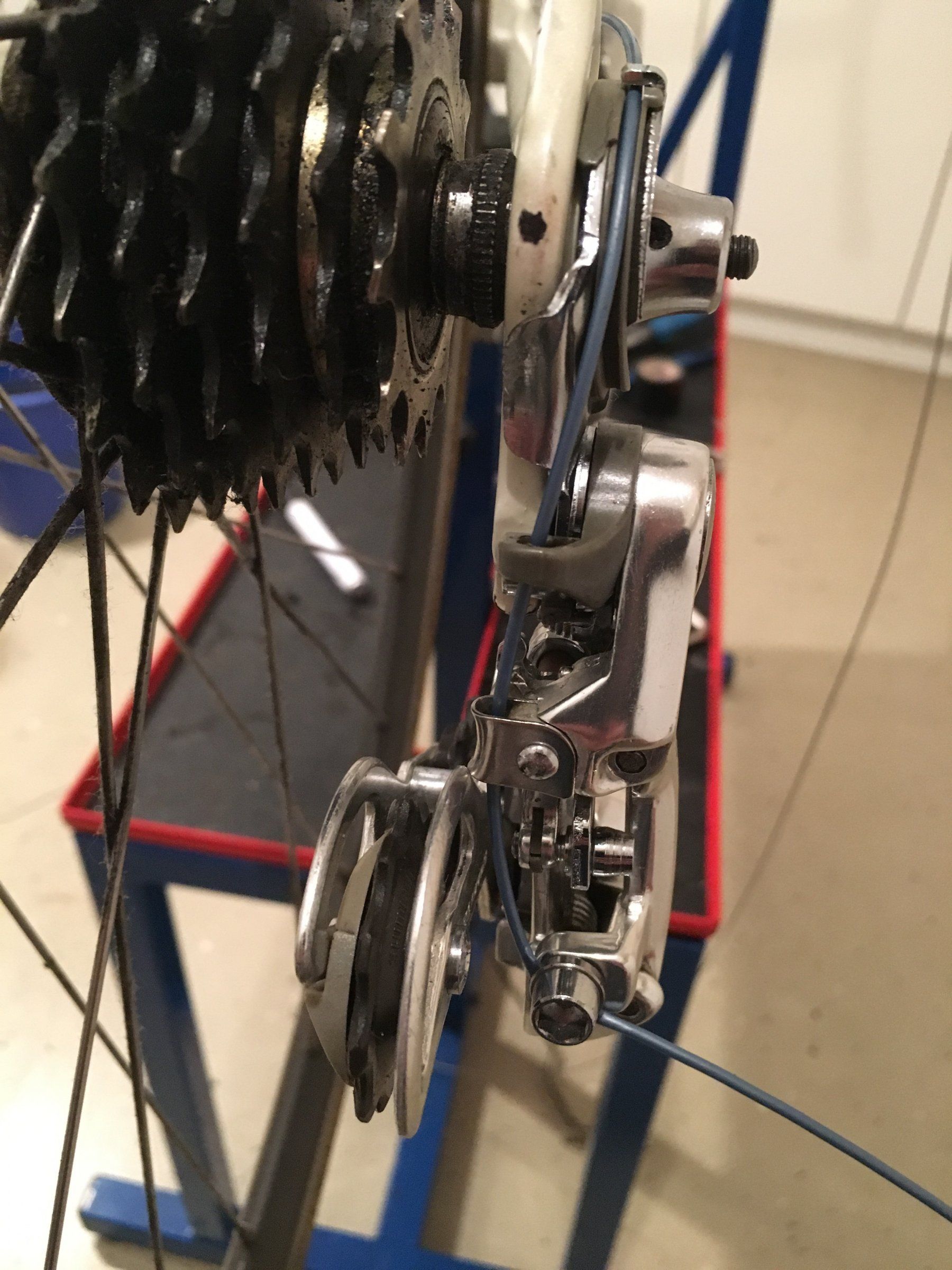

Hab jetzt hinter dem Lenker verlegt, aber die AX Bremsen lassen sich ja bescheiden einstellen... ich warte noch auf den endgültigen LRS bevor ich die blauen pinöggel mit der Schraube sanft verklebe...
