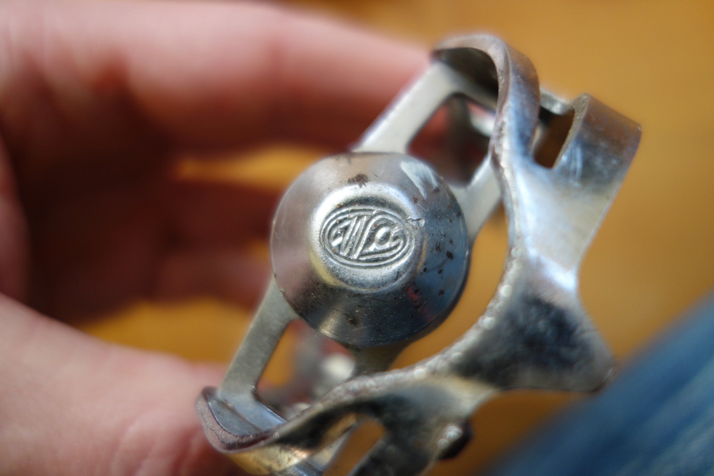

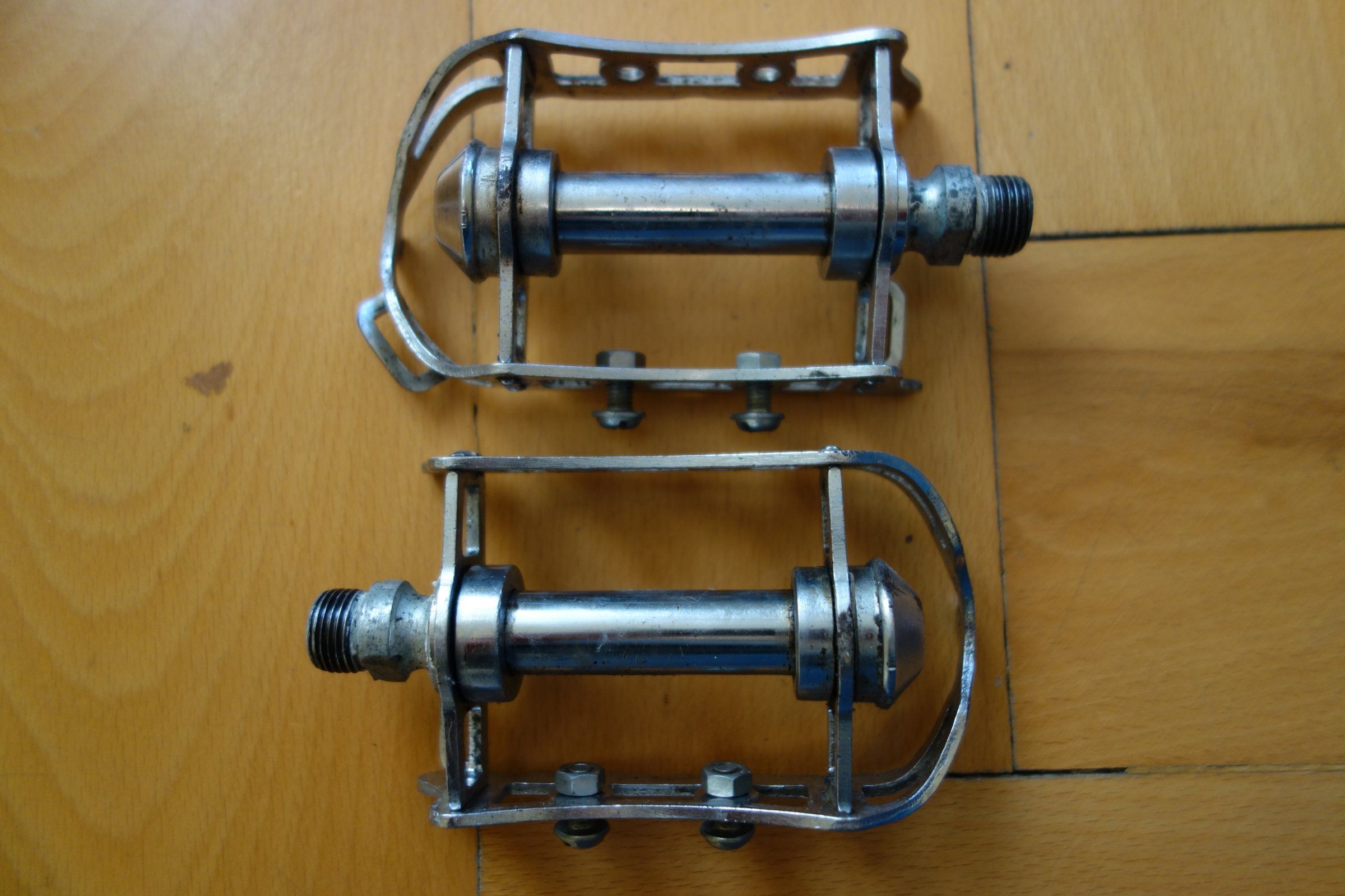

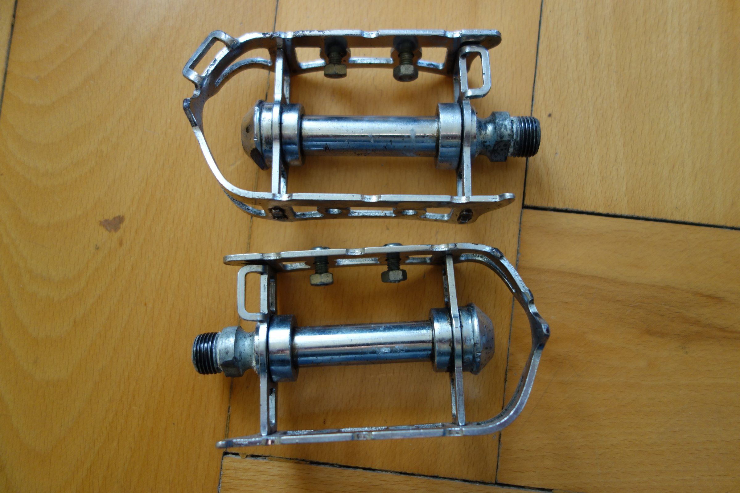

Ich wüsste gerne wer diese Pedale hergestellt hat. Keine Schrift auf de Käfigen, nur auf den Pedalkappen. War an meinem Raben Campagnolo dran...
Kann das jemand auf den Kappen deuten?

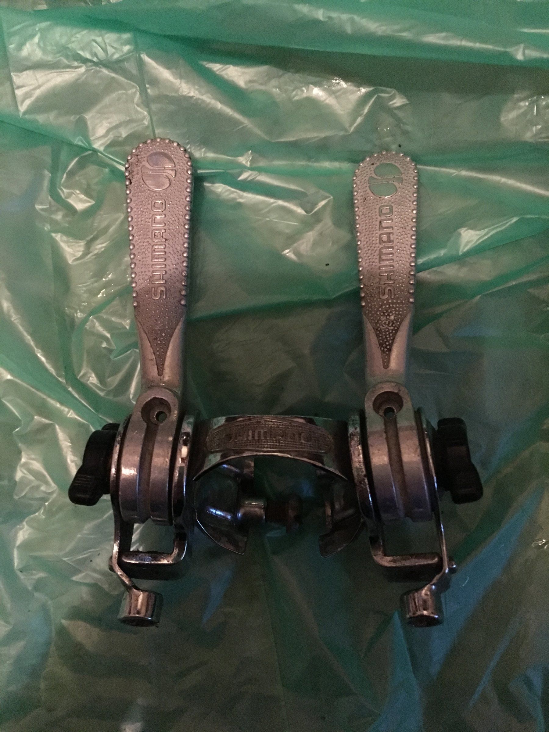

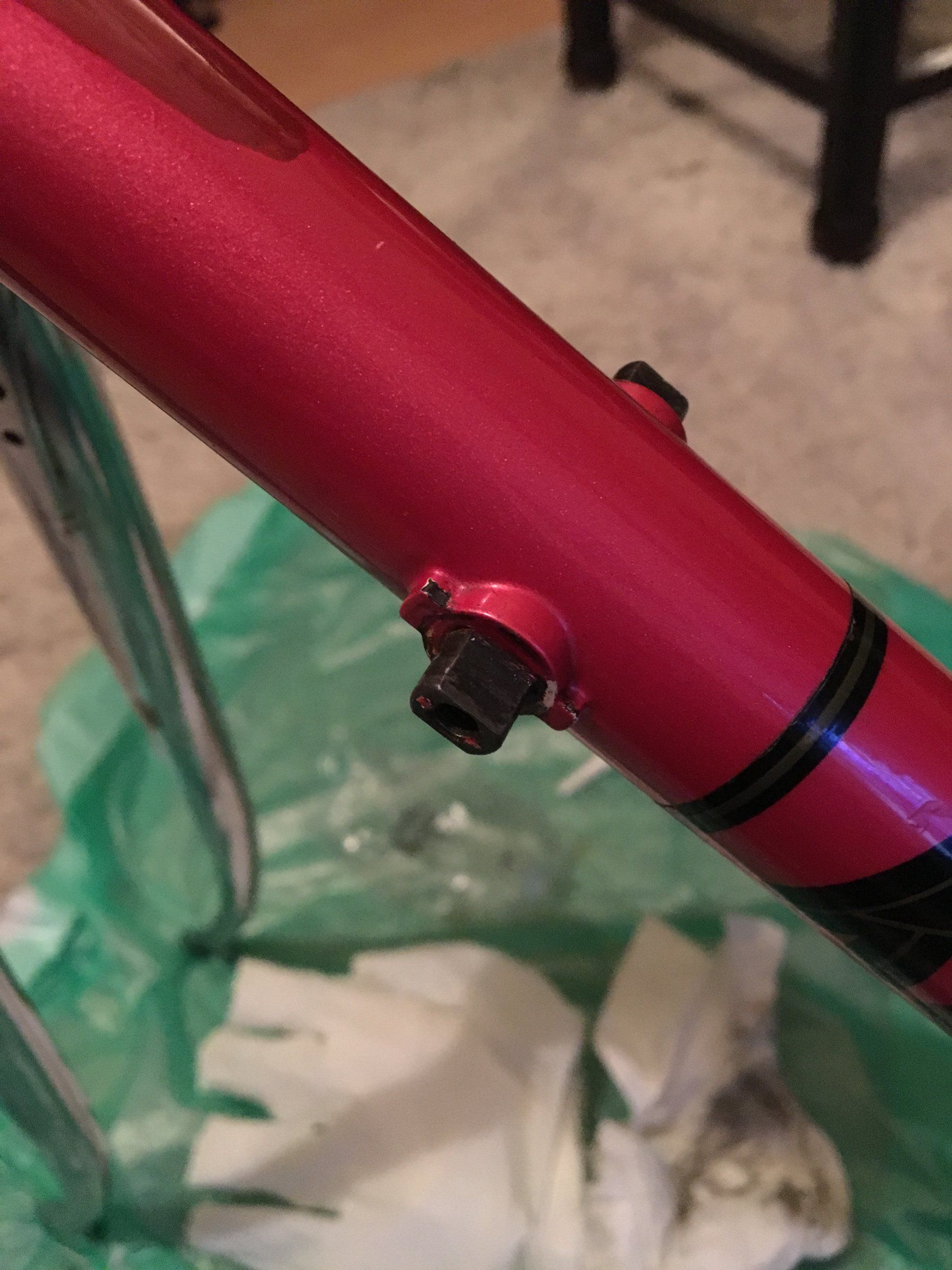

Ich schraube gerade an einem 79er Koga Miyata Road Racer. Ich dachte blauäugig, dass ich hier normale Shimano Rahmenschalthebel umbauen könnte aber die Sockel vom Rahmen sind eckig und grösser.
Ähm was für Shimano Schalthebel passen hier?

Normale 4,5 mm Shimano Schalthebel (jap. Schaltsockel) :)
Schelle und Sockel vertragen sich i.d.R. nicht, Du brauchst welche für Sockel. SL-7200 oder SL-101 bspw. Oder Arabesque, wenn's zeitlich passen soll.
1. - Schellenschalthebel lassen sich nicht ohne weiteres umschrauben weil die für die Aufnahmen an den Schellen gedacht sind
2. - Rahmensockel haben zwei verschiedene Standards - japanisch mit 4,5mm Schrauben, Campa mit 5mm Schrauben. Die verchromten Adapter bei allen späteren japanischen Hebeln passen japanische Hebel an Campa-Sockel an.
Nicht feilen, richtige Schalthebel wählen ;)

@SirFaust, wenn Du SL-101 haben willst, ich müßte davon noch passende haben. Ich kann morgen nachsehen.

Was auch immer hauptsache es passt;-) schau mal bitte nach... sonst schick ich dein paket nicht los:-)

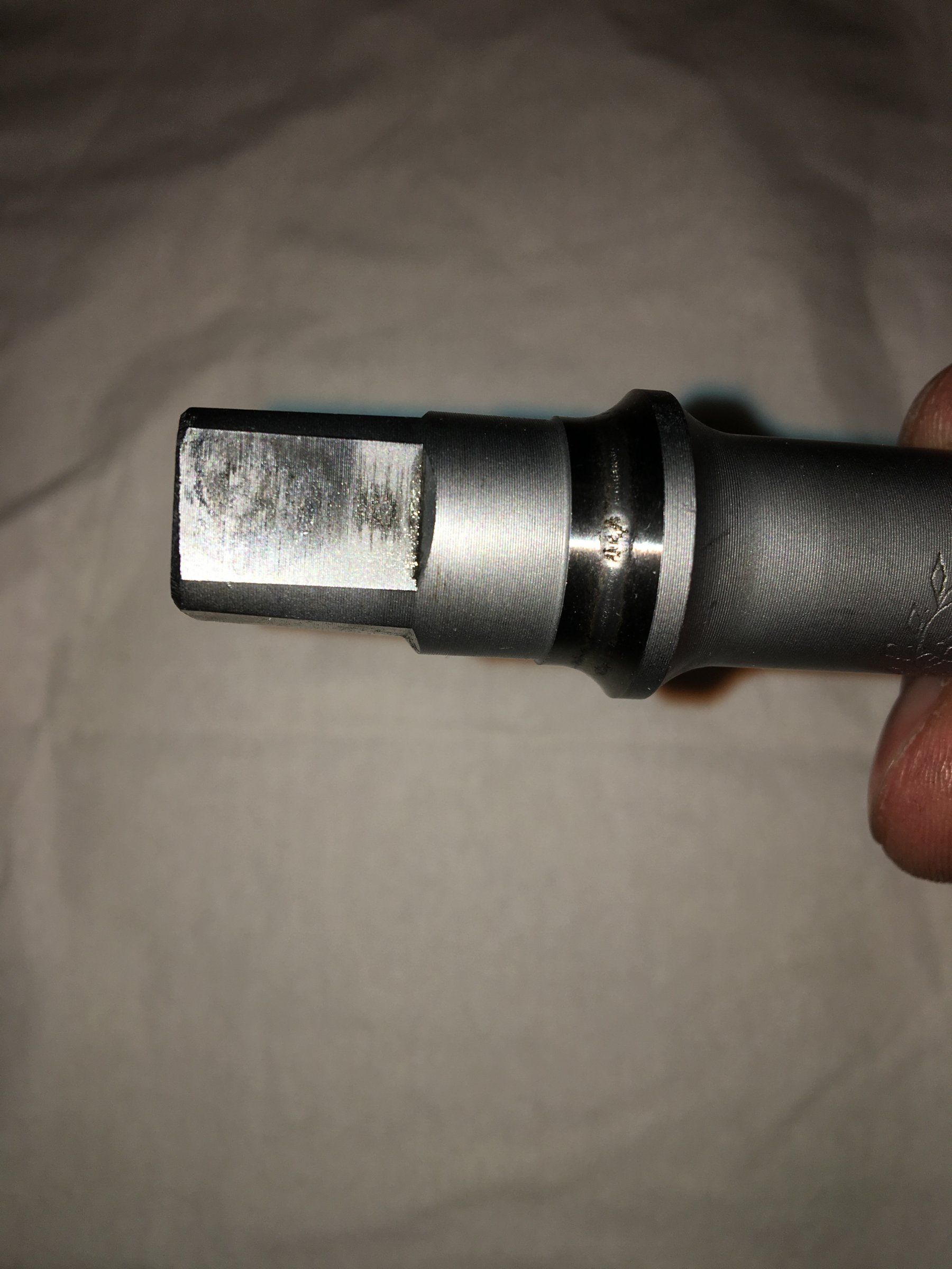

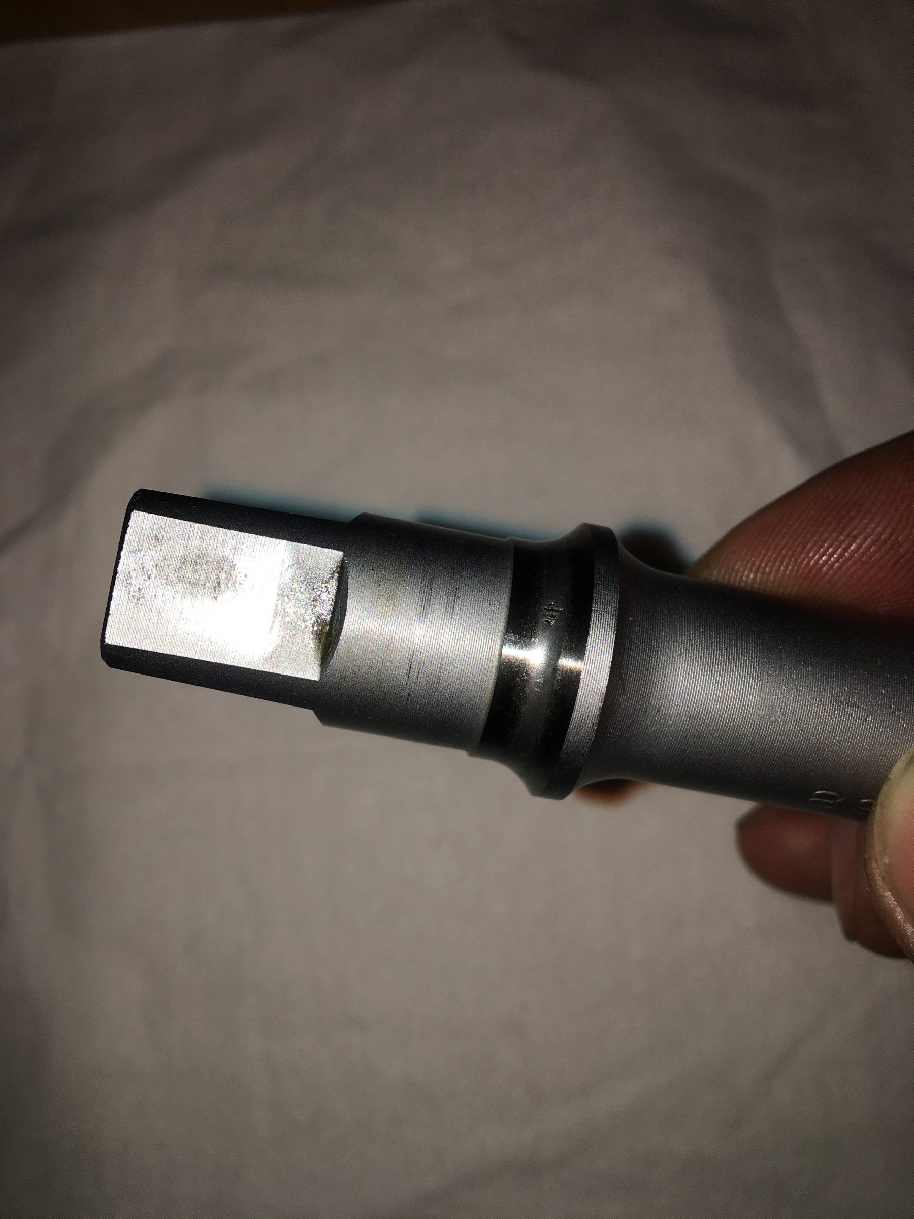

Wenn wir schon dabei sind. Ist das schon fortgeschrittenes Pitting oder noch fahrbar?
„Gemerkt“ hab ich am Lager nichts...
