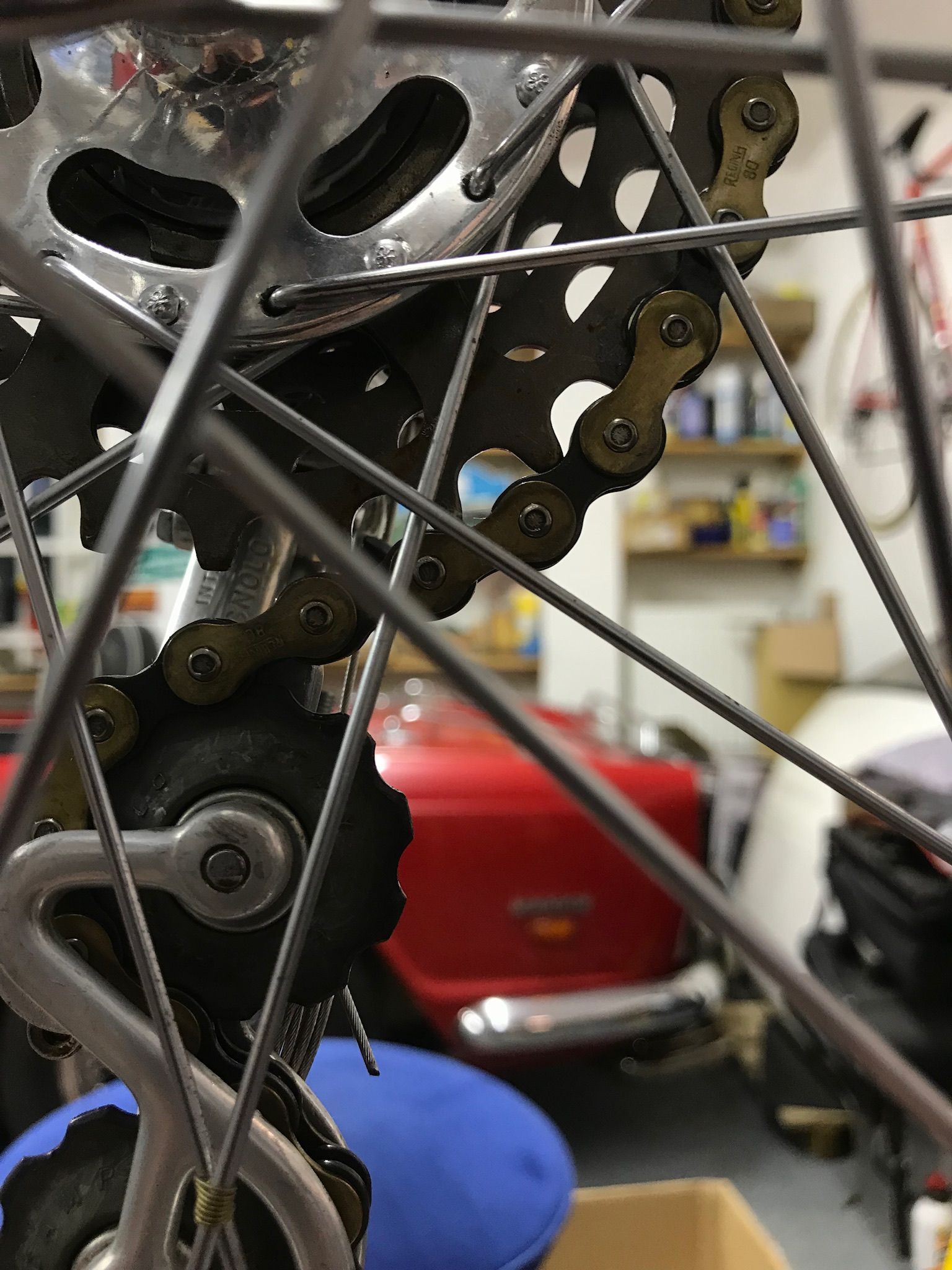

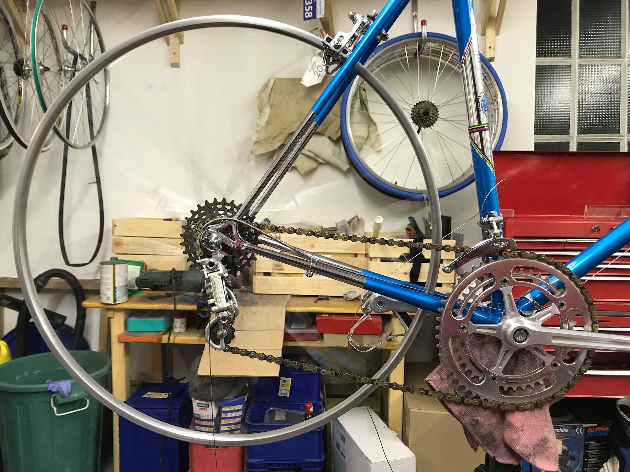

Hat schon mal jemand gesehen, dass eine neue Kette ( Regina d´oro) nicht auf ein genau so neues Ritzel fällt. Warum das? Reine Formsache, d.h. Ritzel zu eckig?
Das sieht für mich ganz normal aus , oder erkenne ich was nicht .
Der Abstand von Kettenrollenmitte zu Kettenrollenmitte ist am Ritzel doch erst 1:1 wenn die Rolle im Zahngrund von mind. 2 Zähnen anliegt .
Also nur von Zahngrundmittelpunkt bis Rollenmitte ist ein Maß .
Solange die Kette darüber schwebt sieht das immer so aus .
Nee, wenn Du genau hinschaust, siehst Du, dass sich die Kette an dem ersten Ritzel rechts auf das Ritzel aufstützt. In der Bewegung führt das dazu, dass die Kette halb aufgestützt noch zwei bis drei Zähne mitläuft. Hier siehst Du das nicht, weil ich angehalten habe, um das zu photographieren. Ich werde mal nach einem anderen Kranz (ISO o. ITA 14-28) Ausschau halten müssen :rolleyes:
Nur auf dem großen Ritzel, oder auch auf den anderen Ritzeln:idee:.
Auch auf den anderen...
Nix :p Das hat nur was damit zu tun, dass dann, wenn man ITA braucht, garantiert nur BSA/FR zu finden ist. Ansonsten habe ich gerade den Eindruck, als sei der Schraubkranz Mist :eek:

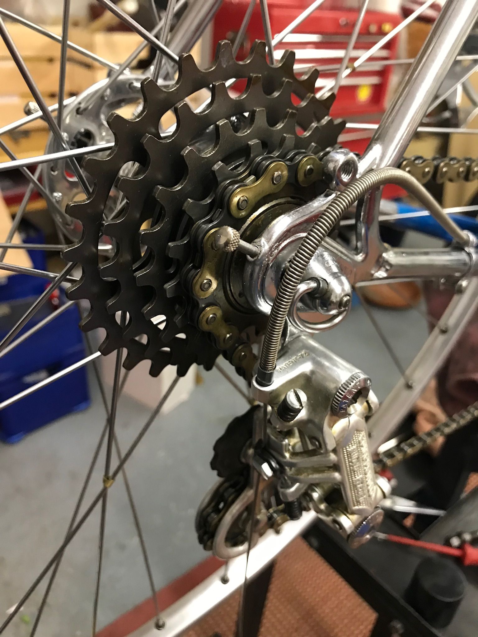

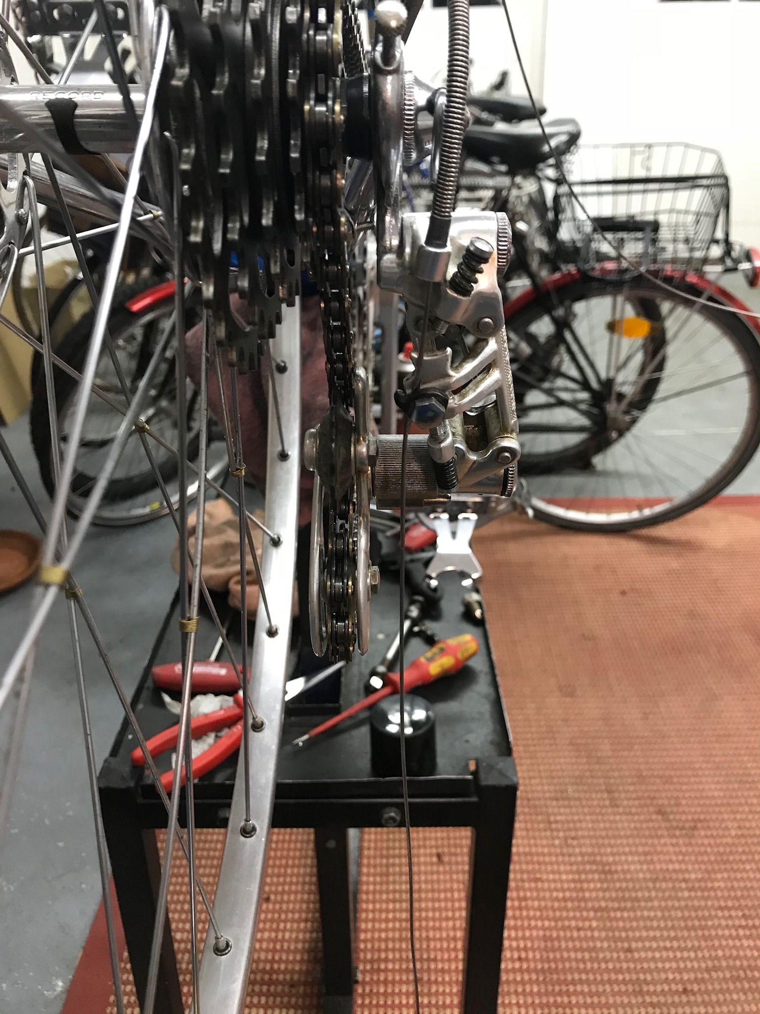

Was sollte an einem Regina ZK Mist sein, ich vermute eher das mit dem SW was nicht stimmt, mach doch mal ein Bild von hinten , wo das SW und ZK zu sehen ist.
Schaltauge ist neu ausgerichtet und die Felge für Ausfallenden zentriert. Selbige habe ich auch auf Parallelität getestet und vermessen. Kannst Dich hinstellen wie Du willst, die iPhone verzeichnen.
Jetzt habe ich die Kette nochmal überprüft und siehe da ein Kettenglied war etwas hart. Beseitigt. Jetzt geht es deutlich besser. Abschließend testen morgen Nachmittag.

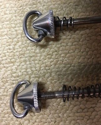

BTW, die Schnellspannermutter ist zu neu...
Was wäre denn 1970-72 richtig?
