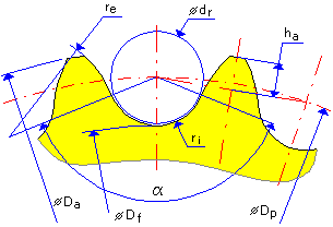

Das Spiel in den Gelenken ist nie und nimmer dafür verantwortlich das die Kette auf den Zahnspitzen aufreitet .
Bau einfach mal einen anderen Kranz auf oder mache an der Zahnrückseite oben eine Einlauffase ran , so wie auf dem Bild bei
dem blauen Pfeil re , auf der nicht Zugseite genügt , die Zähnen von dem Kranz sind einfach zu hoch und oben zu breit , da kann die Rolle ja nicht reinlaufen.
Muss gar nicht so extrem sein wie bei dem Ritzelpaket (2. Bild ) , Fase so 2 x 30 Grad genügt schon .
